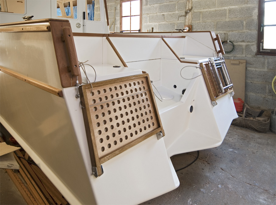

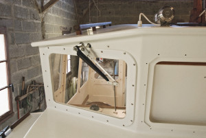

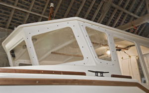

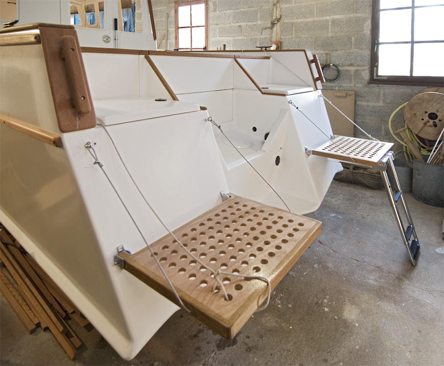

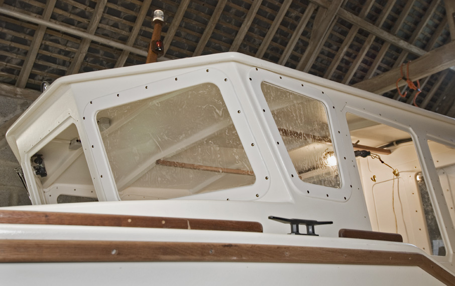

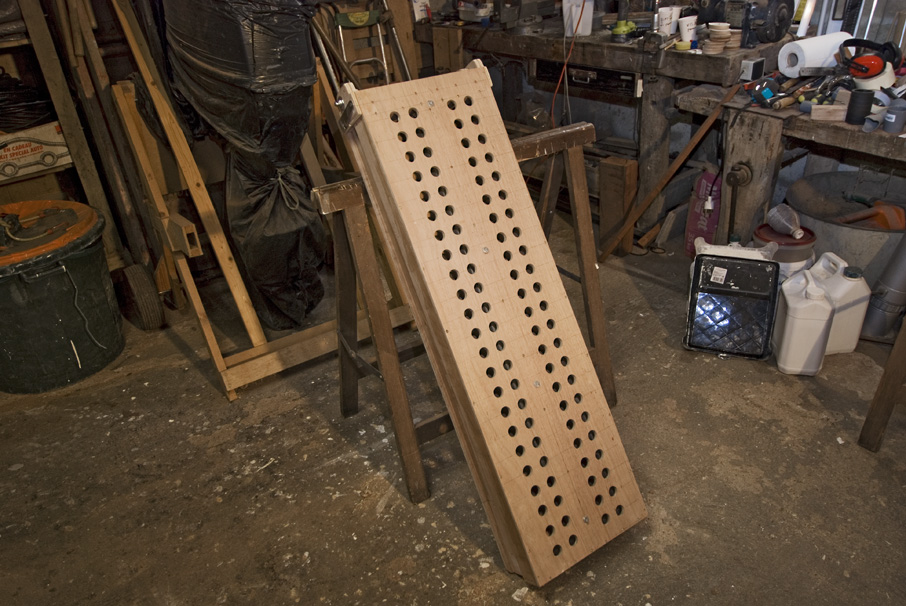

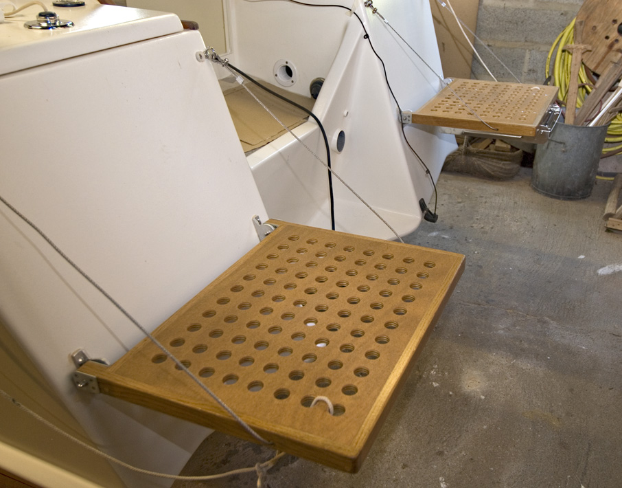

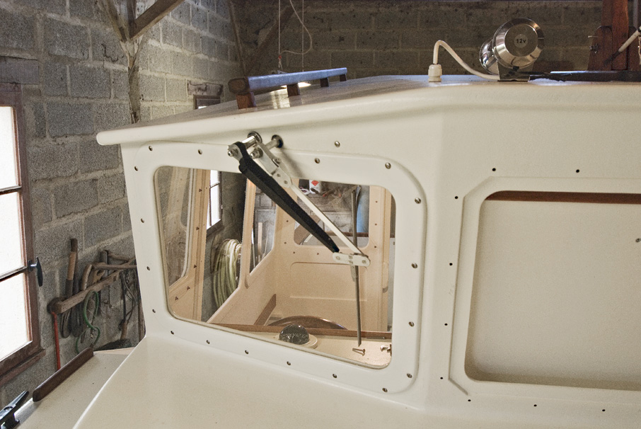

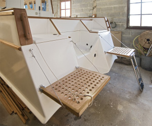

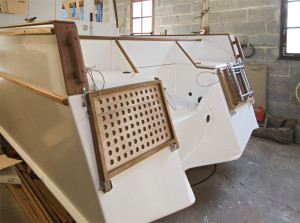

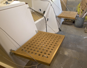

Pour le reste, j'ai enfin remis en place ce qui fait, pour mon fils et moi, du moins, la raison d'être principale de ce projet, c'est à dire les plateformes de mise à l'eau copieusement imprégnées de résine. Au départ le programme, toujours économe, n'en prévoyait qu'une sur Bâbord tandis qu'une échelle repliable basique devait être installée à poste fixe sur la poupe Tribord. Mais mon fils m'a dit : "...non, deux chasseurs, deux plateformes...". Alors qu'il est toujours prêt pour se mettre à l'eau bien avant moi... Double de temps de fabrication et une échelle qui coûte un bras. Et puis il fallait prévoir une passerelle (repliable) pour le confort de certains(es) Je ne vais pas pouvoir terminer la pose des hublots seul. J'aurai de l'aide dans une quinzaine de jours. Mais il fallait que j'en pose certains notamment pour finaliser la pose de l'essuie-glace

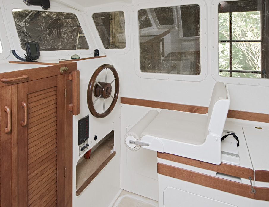

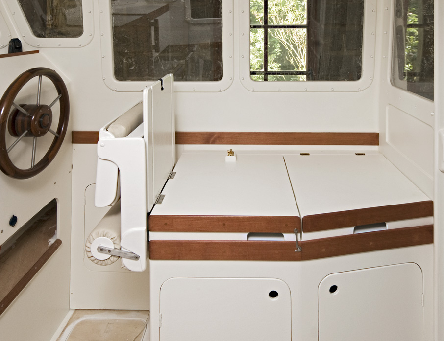

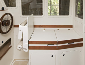

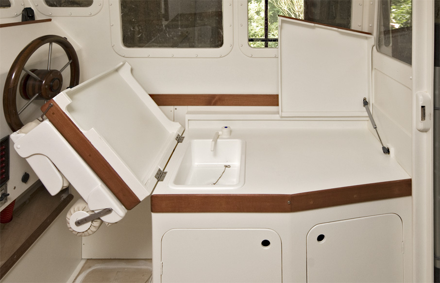

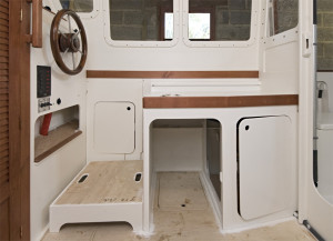

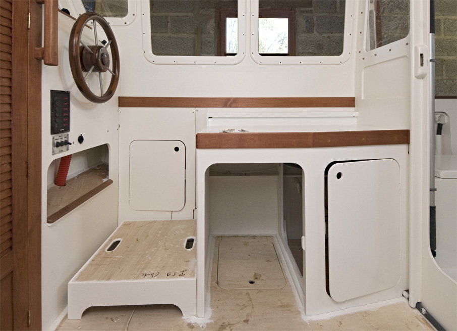

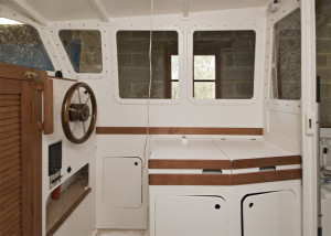

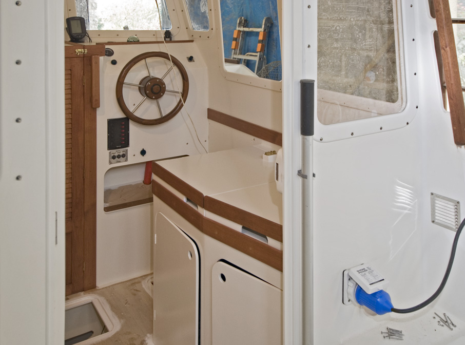

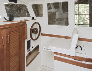

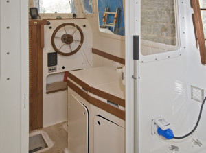

Et puis, cette fois, il a bien fallu remonter et finaliser le "bloc-cuisine-support-de-siège de pilotage". L'essentiel de l'électricité étant réalisé. Il y aura bien encore de la "plomberie" à passer, mais rien de très inconfortable dans cette situation.

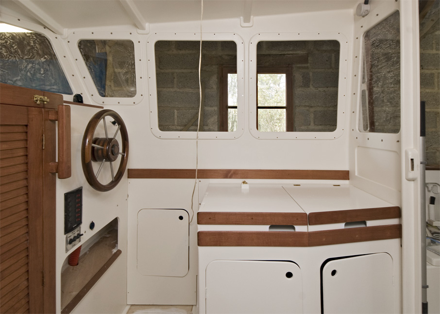

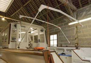

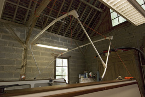

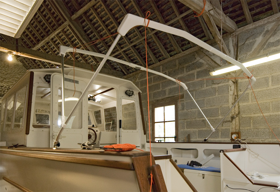

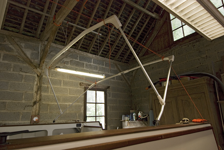

Après finitions intérieures (électricité et "plomberie" pas très photogéniques)," bloc cuisine", siège de pilotage, voilà la mise en place avec des drisses des arceaux de bimini afin de relever les cotes du patron pour la toile. 12.5 m de tissu (avec les côtés amovibles) à mettre en oeuvre. Entièrement démontables, la fabrication a été inspirée par un plan disponible dans la précédente version de "Bateau bois". Il fallait le signaler.

Je n'ai installé un "évier" que parce que le bateau étant considéré comme "habitable" il lui fallait une cuve de rétention d'eaux usées pour être autorisé à relâcher dans les aires marines protégées.

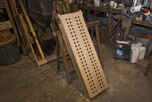

Les plateformes de mise à l'eau ont été traitées avec l'antidérapant "maison"

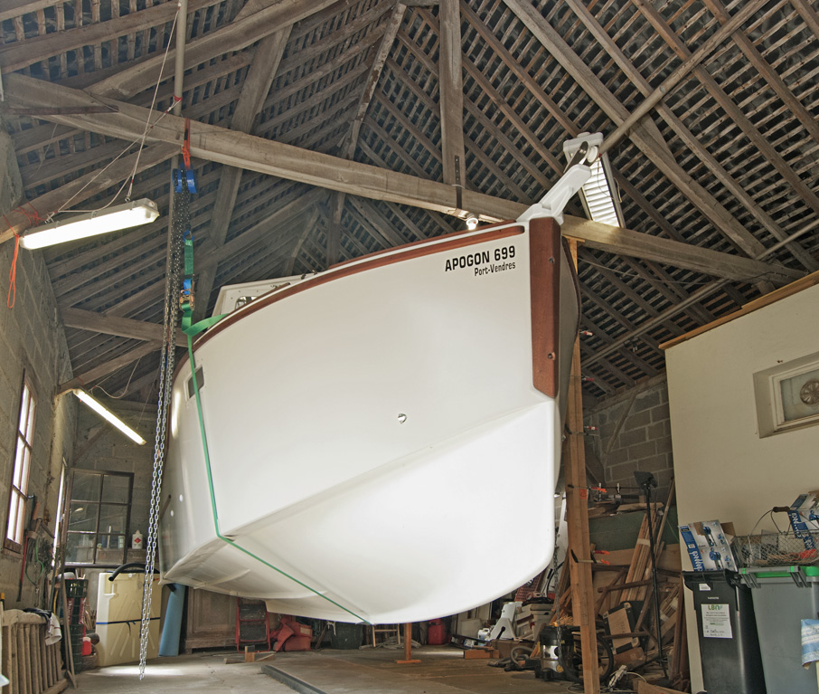

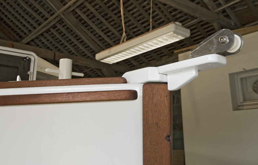

Ben si, ben si, y'a toujours quekchose qui cloche là-dedans. Si, si. Mais pour l'instant, une quinzaine de jours de vacances. Je sais ce n'est pas raisonnable, mais je voudrais voir les progrès de mon petit-fils dans l'eau de mare nostrum. A deux jours près le bateau aurait pu être sur sa remorque mais la seule (et la meilleure) scierie de la région était en travaux depuis quelques semaines. Je n'ai pu avoir la poutre centrale destinée à la remorque que ce matin. Cependant cela a permis de terminer tous les antidérapants de pont. Peut être une couche supplémentaire de peinture à venir qui pourrait "bloquer" les bords d'antidérapant après ablation des adhésifs de masquage. Au retour, finition de l'arrimage de la poutre centrale de la remorque, montée du bateau et installation d'un support central au niveau du tableau arrière... Puis couture : bimini/taud de camping, Matelas/coussins... Rincer le réservoir qui a pris de la sciure de tronçonnage de tuyau de remplissage. Pose du revêtement de sol intérieur. Il y a plus de surface en parties mobiles que de parties fixes, je ne sais pas encore bien comment je vais gérer le collage/découpage. Pour les parties mobiles (panneaux) c'est a priori le plus simple. Mais pour les parties fixes, une fois que la colle sera sèche, il faudra découper "en aveugle" des ouvertures pour sortir les panneaux (pas encollés mais en place pour la rigidité). Les panneaux seront ensuite couverts avec les "chutes" de taille suffisante. Sans parler de tous les joints silicone qui restent à faire.

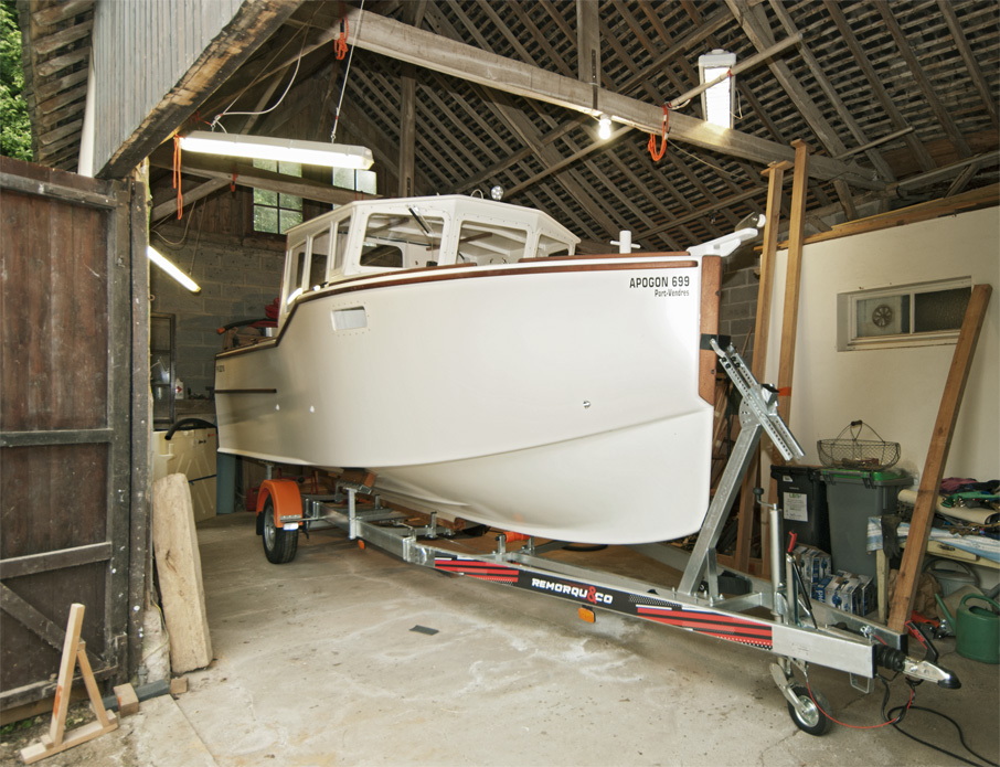

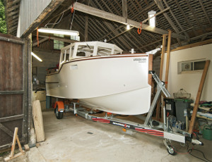

De passage devant un ordinateur ami, quelques nouvelles rapides : Tout est achevé sauf la toile de bimini faute de pouvoir m'approvisionner en "pressions" d'ancrage. Apogon 699 est monté sur sa remorque sans difficulté voilà quelques jours. Sortie d'atelier avec pas mal d'huile de coude mais sans problème. Quelques tours de roues à travers la campagne Sarthoise hier pour aller peser le bébé sur la bascule de la "coopérative "agricole du coin. seule déconvenue, il est plus lourd que prévu. Faute de documentation et d'informatique il faudrait que je compare avec ce qui avait été "oublié" dans la compilation des masses. Le transport vers le Sud est prévu pour le prochain week-end. Encore pas mal de stress en perspective. Motorisation à partir du 12 et mise à l'eau prévue le 15...

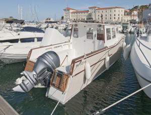

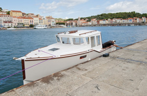

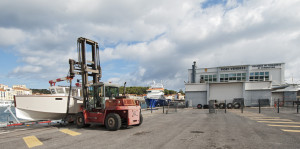

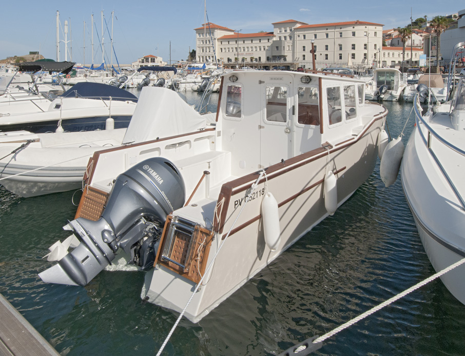

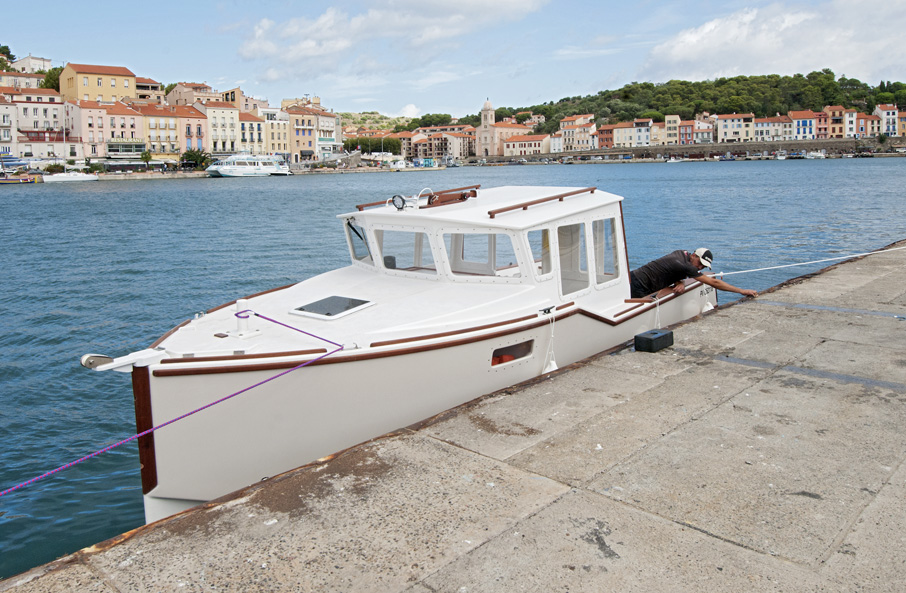

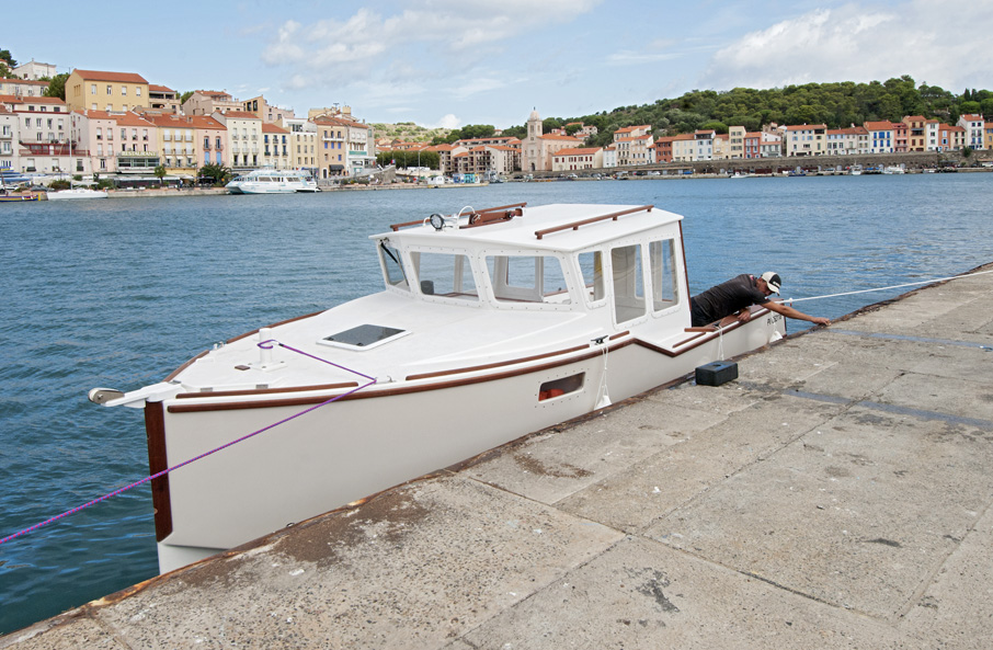

Ben oui, plus lourd certainement, toujours pas eu le temps de voir d'où ça pouvait venir, dans l'eau ça ne se voit pas, 1,5 cm d'enfoncement tout au plus. Mais il faudra voir si je dois refaire une déclaration à la DDTM, je n'ai plus en tête le %tage d'erreur toléré sur la masse, d'ici je n'ai pas accès à ma documentation et la connexion Internet est limitée et hasardeuse. J'en profite quand même aujourd'hui pour poster les dernières photos depuis la mise sur remorque. Malgré le surpoids, le moteur en rodage semble disposé à faire le job escompté. Seul "hic", lors de la deuxième "pointe" (sur les 5 nécessaires à la finition du rodage) en régime maximum , après quelques minutes de "planning" par mer belle, le bateau a viré (à plat) brusquement à gauche sans que j'aie l'impression d'avoir suffisamment touché à la barre qui donne sur un boitier de direction "anti-retour"... Lorsque j'ai ralenti et repris la route dans le bon sens sans accélérer à fond, le bateau répondait à nouveau correctement dans un régime de croisière tout à fait suffisant entre 3000 et 4000 t/min. Défaut de coque qui se fait sentir au "planning" ? A-coup latéral sur le moteur qui ne semble pourtant pas avoir vraiment pivoté ? Si quelqu'un a une idée... Ca me tracasse même si on sera TRES rarement en planning au régime maximum, état de la mer, bruit, consommation et vitesse dépassant la vitesse limite de 20 N.

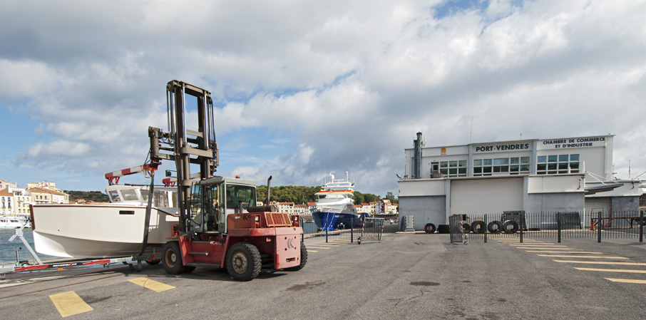

La pression de la mise sur remorque, du transport (900 km), de la motorisation ("Y'a pas de tableau", "Ca passera pas...) réalisée finalement avec succès par de bons professionnels qui n'avaient jamais vu ça, de la mise à l'eau et du premier voyage retombe peu à peu.
Re: Apogon 699
Le brion très marqué pour une coque planante, quand il engage dans la vague est peut-être la cause de tes déboires. Mais c'est peut-être tout simplement un coup de coude. À surveiller.
