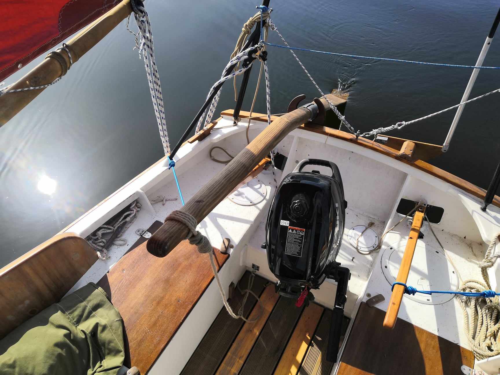

C'est la deuxième fois que j'essaie ma godille, et si il faut un peu de pratique, ça vient vite. En fait, j'ai été surpris de prime abord par la tendance qu'à ma godille, à chaque bout de course, à prendre un angle exagéré. Peut-être est-ce dû à un coude trop accentué, mais elle pivote sur elle-même un peu trop bien et il faut la freiner légèrement avec la main qui est près du dit coude. Bon, on s'y fait vite.
Comme le vent était très calme hier matin, j'en ai profité pour me familiariser avec cette grande spatule, si bien qu'au soir je me suis senti de rentrer l'Hypoténuse au port avec cette godille. J'ai encore du mal à faire tourner le bateau à la godille seule (peut-être devrais-je essayer en remontant les safrans) et je dois m'aider de la barre. le hic, par contre, c'est que je n'ai pas encore travaillé la marche arrière, et que ça aurait été utile pour s'arrêter.
Finalement elle n'est pas si encombrante car elle sert de garde-corps le long du cockpit, tout près de son poste.
Sur le lac, elle pourrait me permettre de me passer de moteur. Mais sur le lac il n'y a pas de courant.
A voir, mais pour l'instant c'est assez positif et je pense poursuivre.

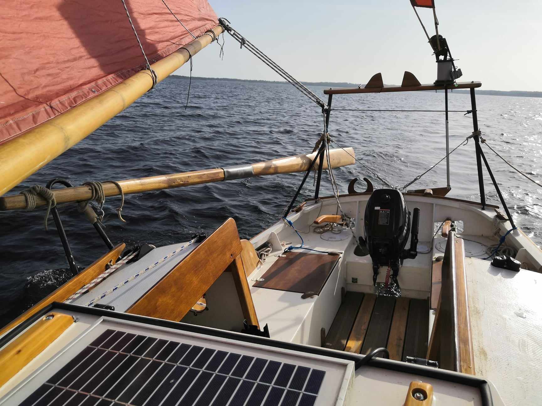

Je vois que ta grand voile a récupéré une bome ?
Alors ?
En tout cas chic ! encore des ficelles en plus
Alors ?

Je savais que ça allait faire parler
C'est un essai, ce n'est pas définitif, j'ai commenté plus avant sur le sujet dédié à l'Hypoténuse

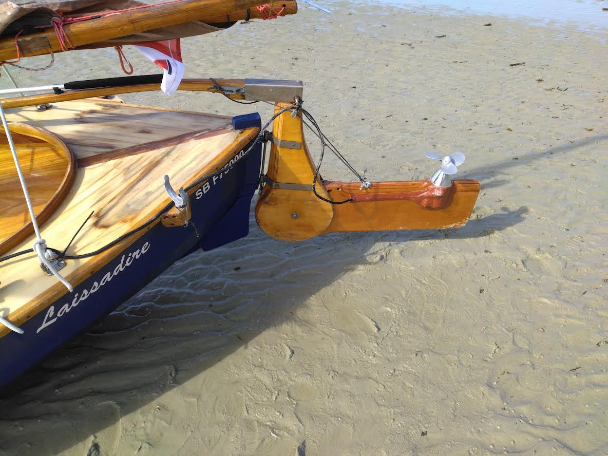

J'ai supprimé le safran électrique, moteur pas fiable, mais vraie bonne idée.

Moteur pas fiable, ou électronique de commande pas fiable ?Kerieg a écrit : 22 mars 2024 19:19 J'ai supprimé le safran électrique, moteur pas fiable, mais vraie bonne idée.
Situé là où il est, ça doit être très manoeuvrant

C'est un bête bout de contreplaqué avec un trou ouvert au dessus juste assez pour y glisser l'aviron là où il est fin, c.a.d. vers la pelle. Vissé au tableau.
Le principe chinois est une sorte de rotule dont le logement est creusé dans la hampe de la godille, mais je voulais pouvoir la poser puis glisser jusqu'à une butée (qui pour l'instant est un bout qui limite la plongée dans l'eau). Je trouvais plus simple la planchette à trou.
Cette planchette est amovible en la dévissant. Ca permettra d'essayer d'autres emplacements, si l'actuel n'est pas le meilleur.
Finalement, c'est debout sur les bancs du cockpit que je godille le mieux.
