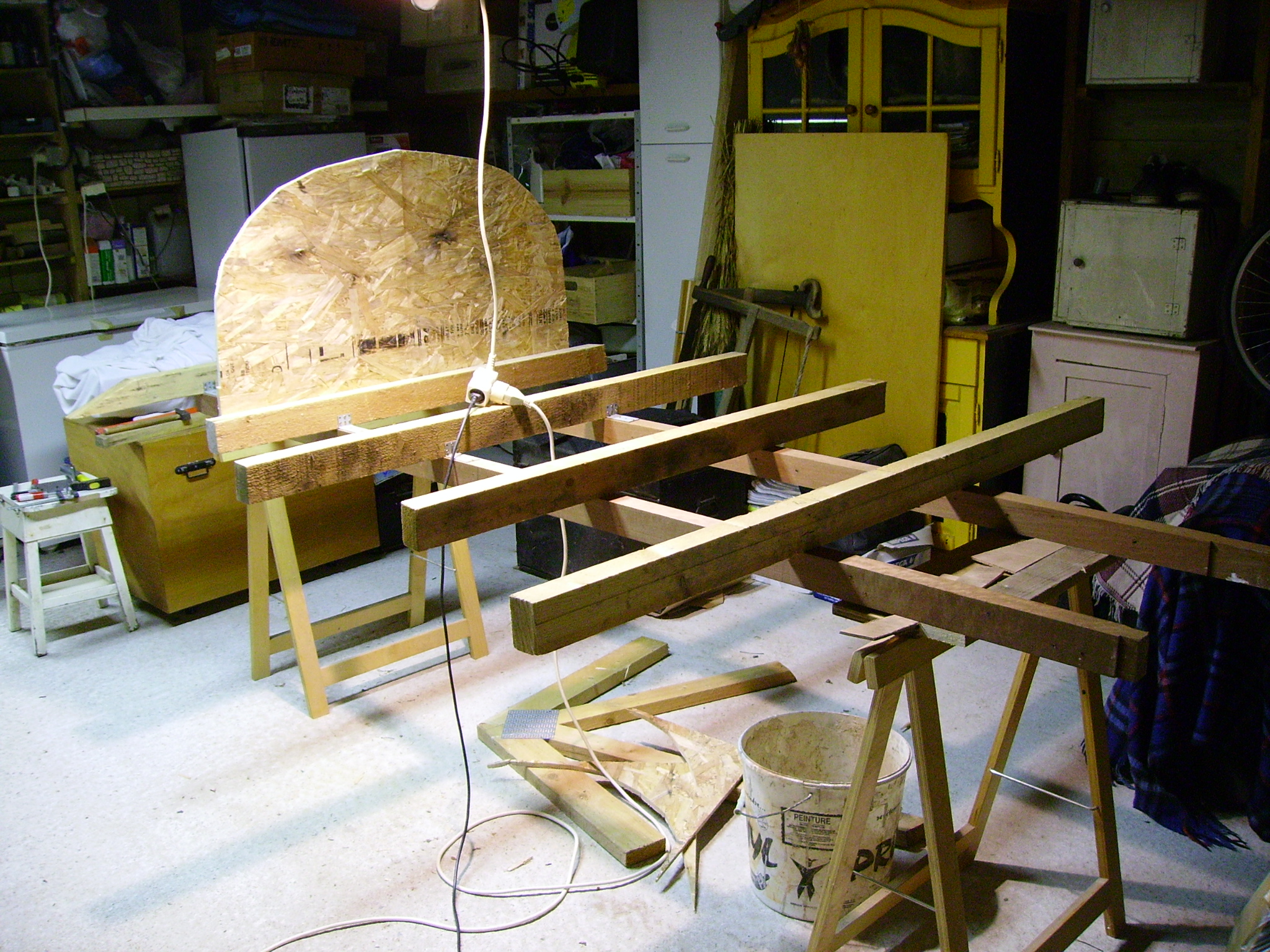

Ca y est je suis en couple ... Le chantier est OK, de niveau et tout et tout ! Il était bien pratique comme petit bureau pour tracer les couples :lol:
Le gabarit de l'étrave est découpé
J'ai mis 3 heures pour le premier couple :? je me suis pas mal creuse la tête au début mais on prend vite le coup. J'ai fais ça dans du CP 15mm.
En attendant de les placer sur le chantier je les ai accrochés au mur pour éviter de les abimer par mégarde
Voila les nouvelles fraiches ! :)
Il me reste G1d, G1b et le C3 ensuite il faut que je me fournisse le bois de l'ossature

ça avance plutôt bien ton projet
tu connais surement mais je m'y suis référé de temps en temps et je pense que son auteur n'y verra pas d'inconvénient puisque c'est un blog;
des photos valent mieux qu'un long discourt http://mirmily.unblog.fr/realisation-du-chantier/
bon courage pour la suite on te surveille :smt018 :smt024 :smt038 :smt107
Bravo, ça avance bien.....et ça me rappelle des souvenirs de galère, grattage de tête, montage difficile......
tout ça pour un tiknot fait de mes mains.
Ça n'a pas de prix.

Pilotedebord tu n'as pas eu de soucis avec les pieds du chantier en tréteaux ? Ca ne bougeait pas ? (J'ai peut être vu trop gros avec mes pieds de chantiers en 100 x 70 !!!) Tu as une photo du bébé fini ? Même je suis preneur de toute autre photo de tiKnot en construction

tu trouvera surement à utiliser tes bastaings plus tard regarde, moi j’avais gardé une parti des mes bastaings de la marmotte et je m’en suis servi pour le toraka « nom de code » :smt005
le reste m'a servi à faire un établi de 2.50 de long

Marmotte, je vais opter pour l'établi supplémentaire :o Avec le chantier en place j'y vois déjà un peu plus clair concernant la place qu'il me reste pour aménager !
D'ailleurs voici des photos de l'avancement ...
Que pensez vous du chêne pour l'ossature ? J'ai que ce n'était pas le top a coller mais a quel point ?
Prochaine étape (quand j'aurai trouvé mon bois...) tableau étrave, marsouin, quille...

Le chêne est très bien, il faut juste bien préparer le plan de collage en le griffant avec une lame de scie , par exemple.
