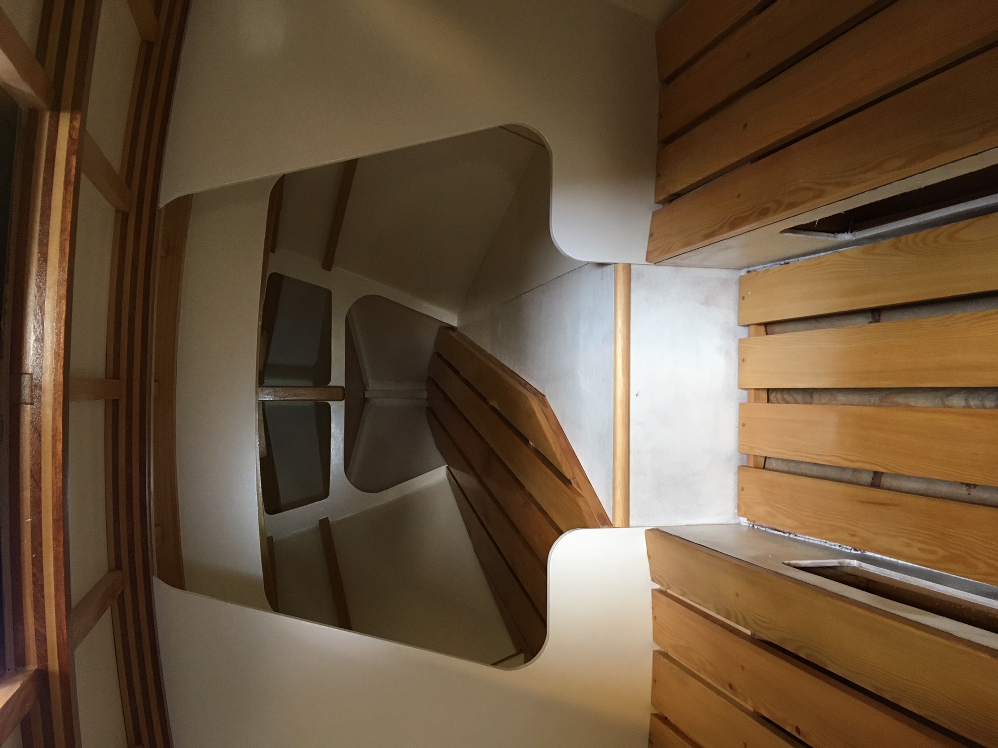

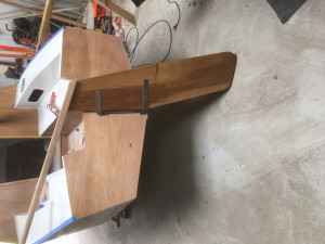

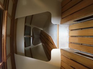

La peinture intérieur se termine.
Re: De retour avec un Corsaire

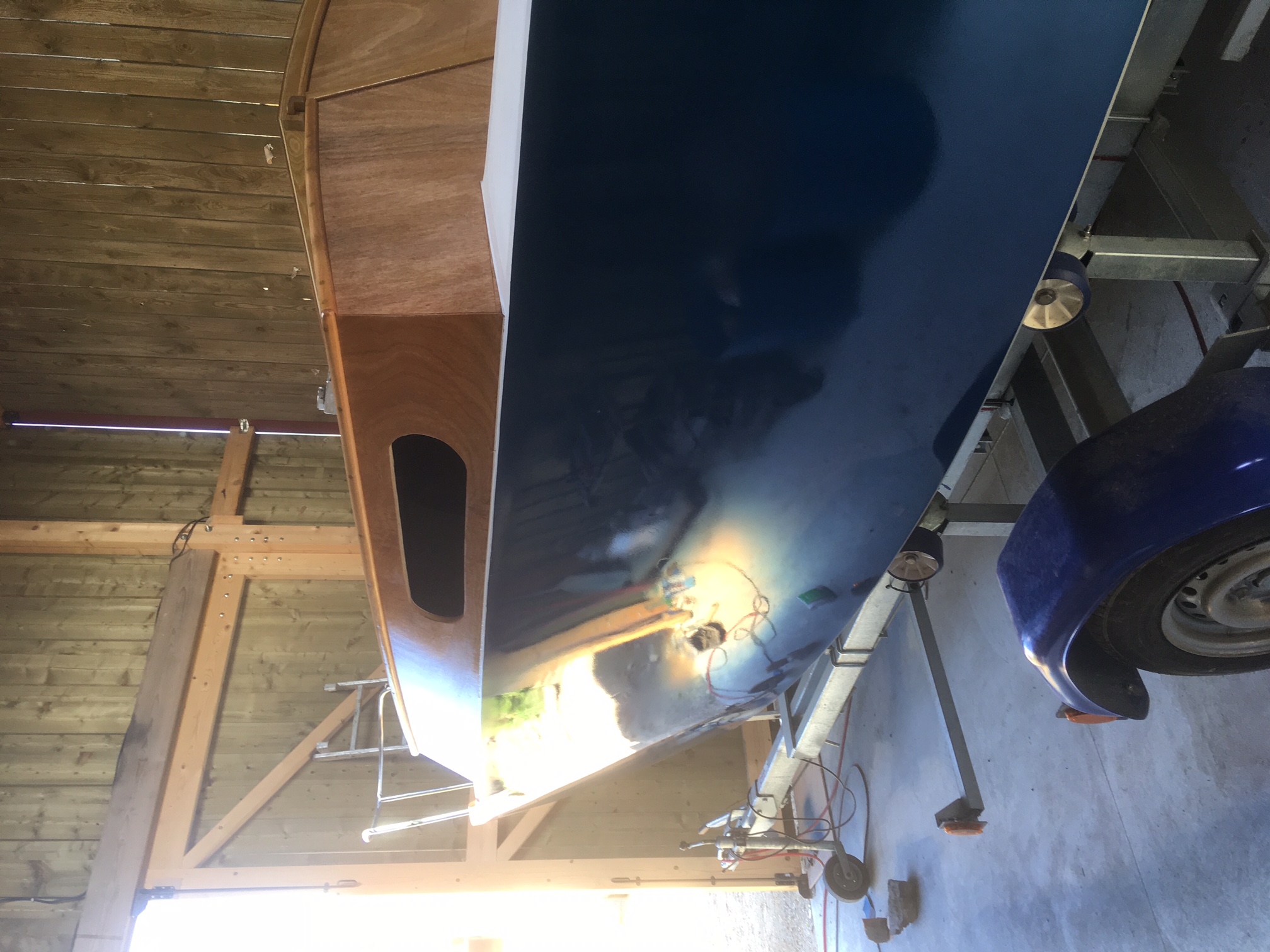

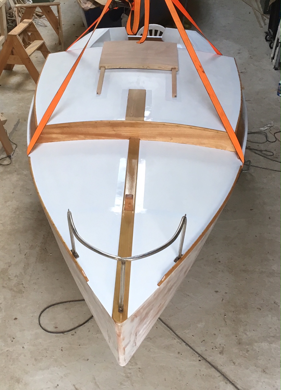

Ça avance!

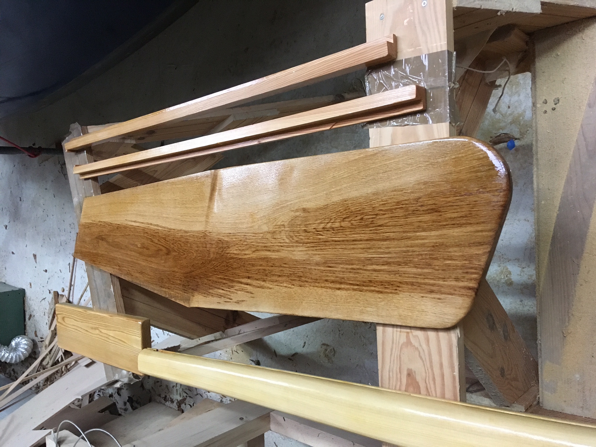

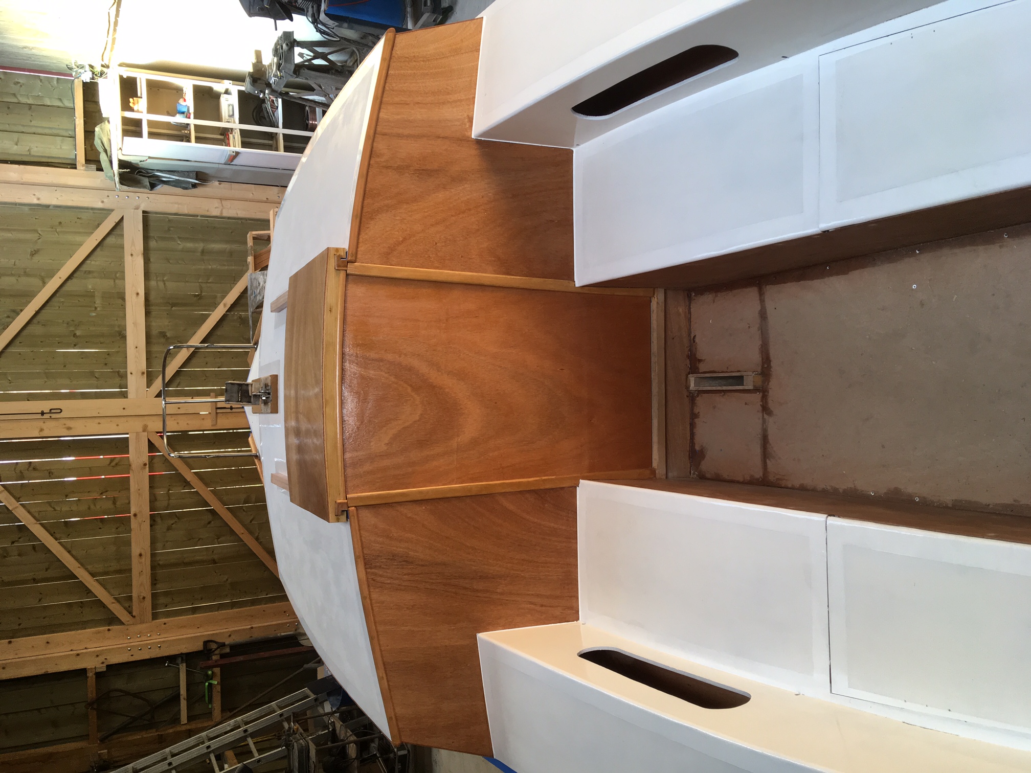

Jolie la planche couvre-joint et les cale-pieds en bois !

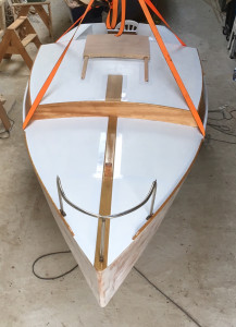

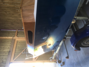

Encore 2 couches de vernis... dans 3 mois la mise à l’eau! D’ici lá, il y a encore du travail!
3 mois :?: il ne va pas falloir chômer, les derniers petits détails, l'accastillage, la peinture, ça prend toujours plus de temps que prévu.
En tout cas c'est la dernière ligne droite, félicitation pour une construction bien menée :tchin:
Les finitions c’est long, ça c’est sûr! Mais pour dans 3 mois je pense que ça va le faire...

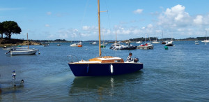

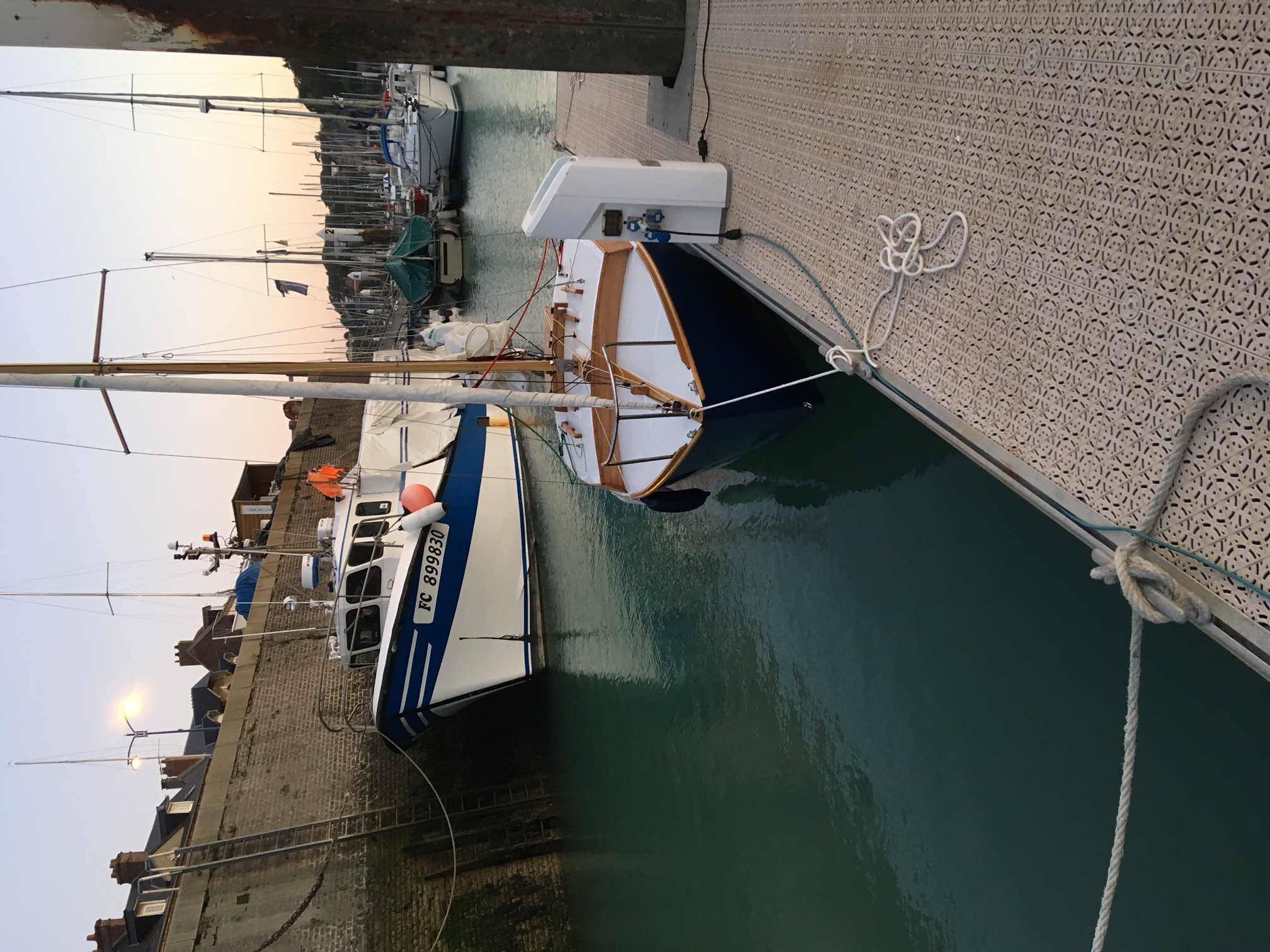

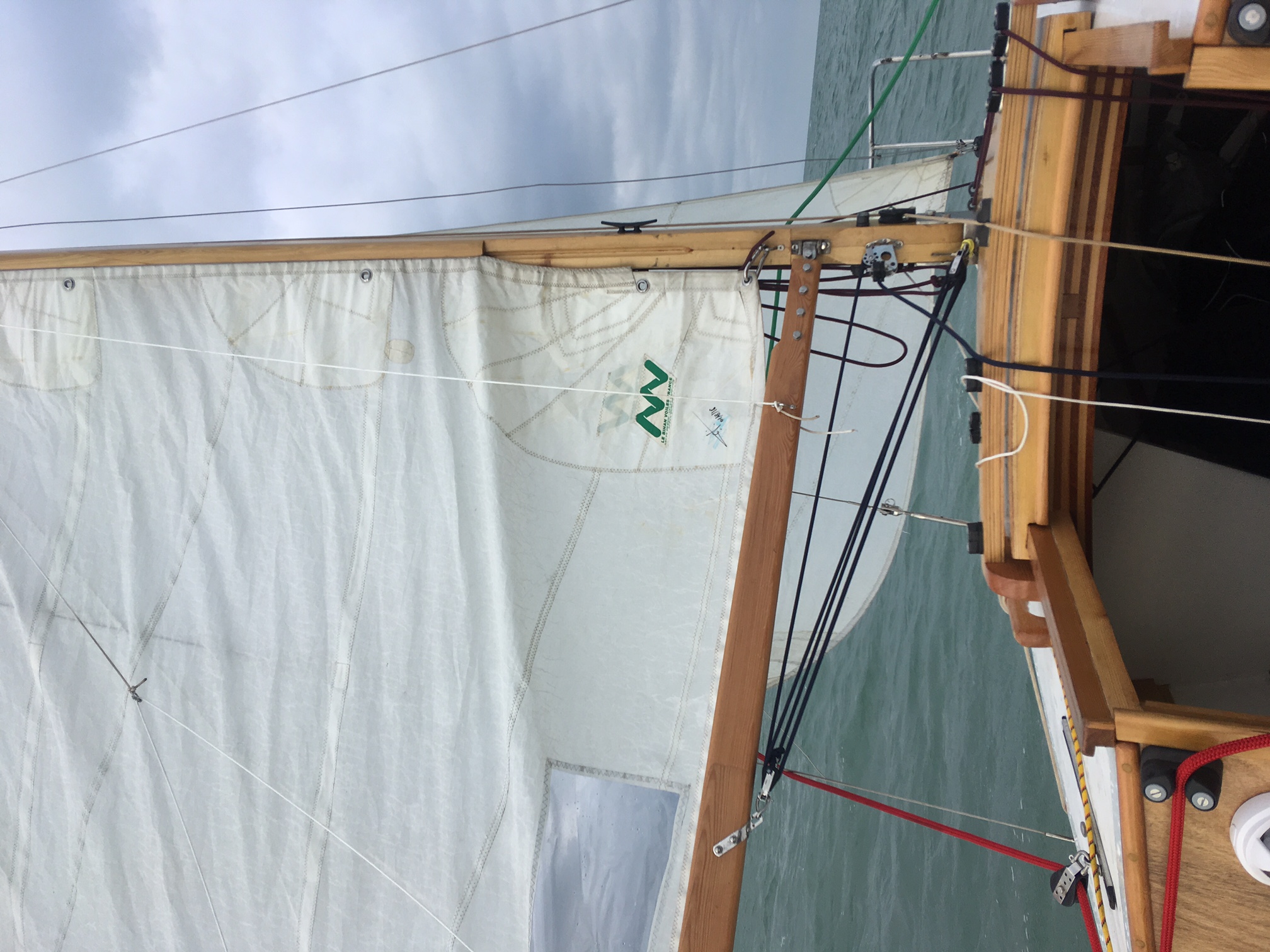

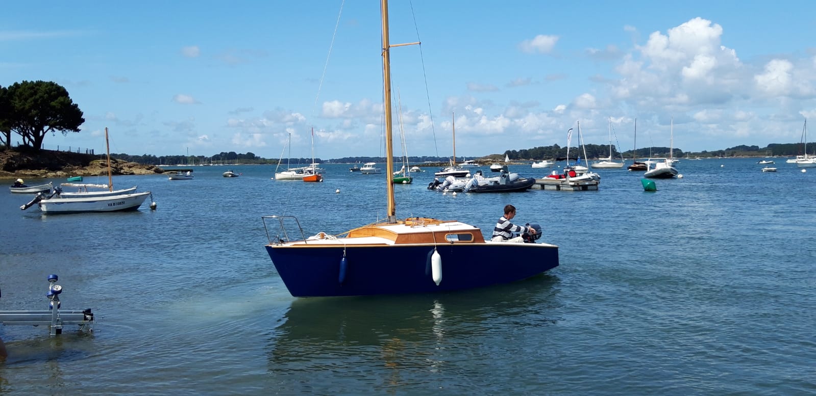

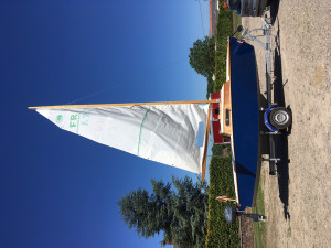

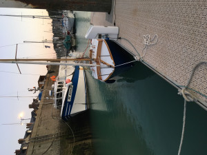

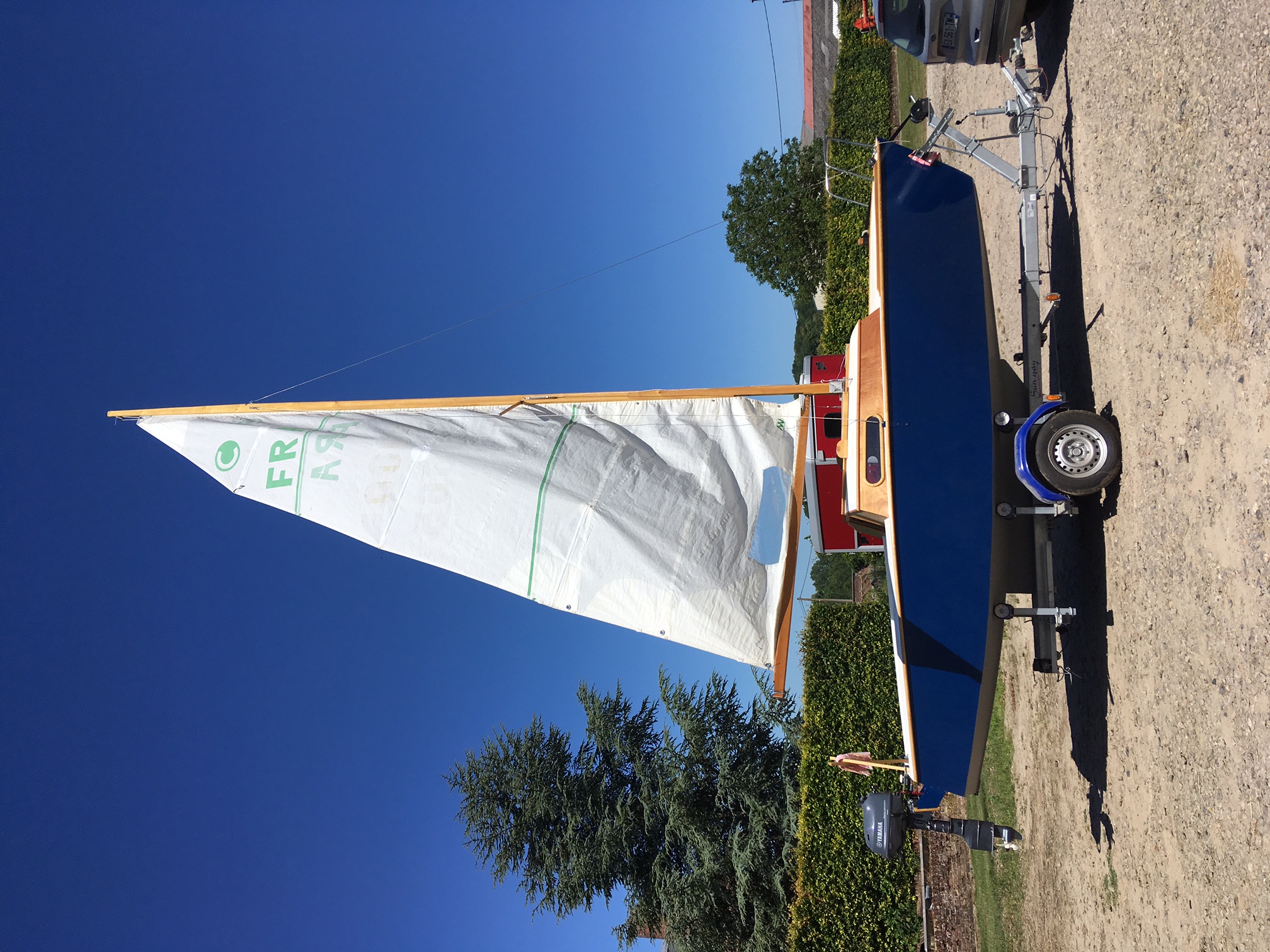

Onepound est maintenant terminé et il navigue. je vous met les photos de fin de construction.
Voila, maintenant un nouveau projet est en préparation...

Félicitation pour cette belle réalisation ! :D

Merci pour les photos.
Joli bateau, jolie restauration dans l'esprit "retour aux origines du Corsaire". :wink:
il est vraiment très beau et les photos son superbes.

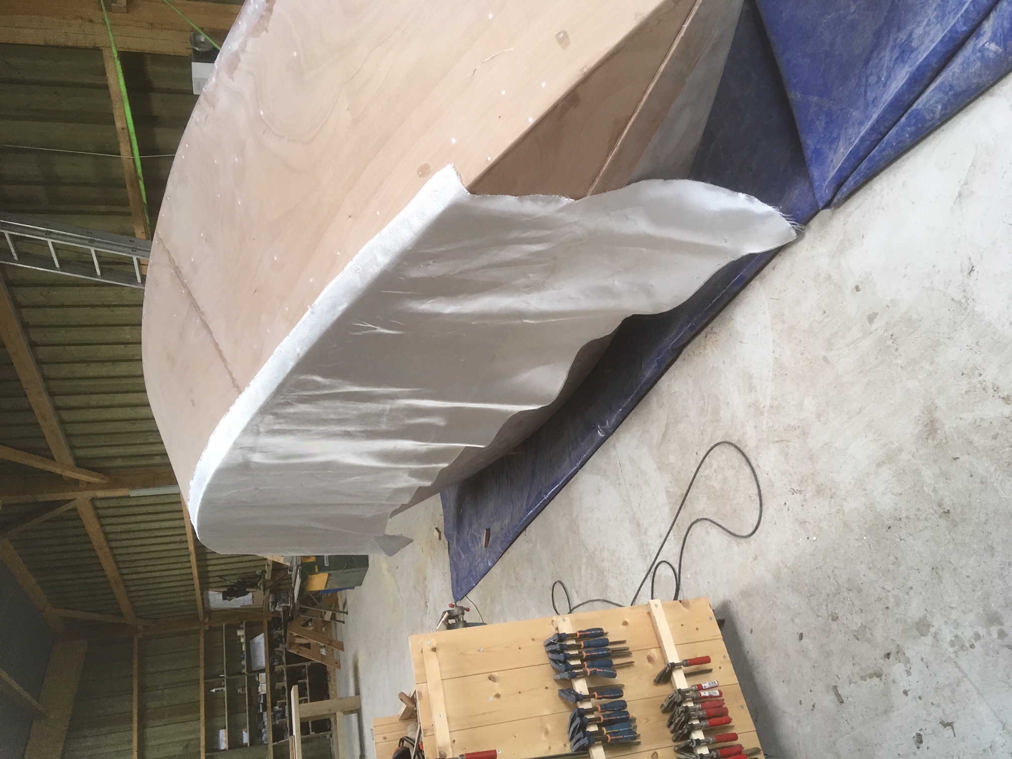

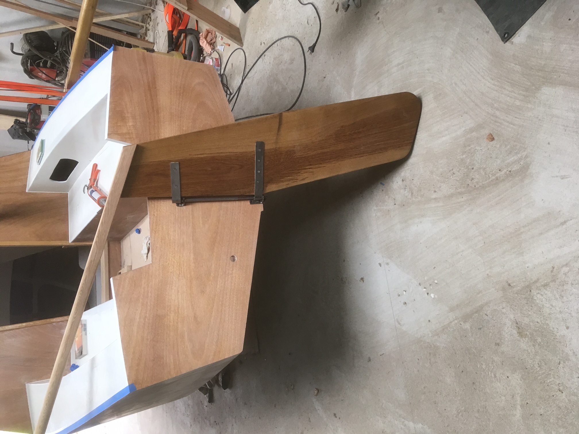

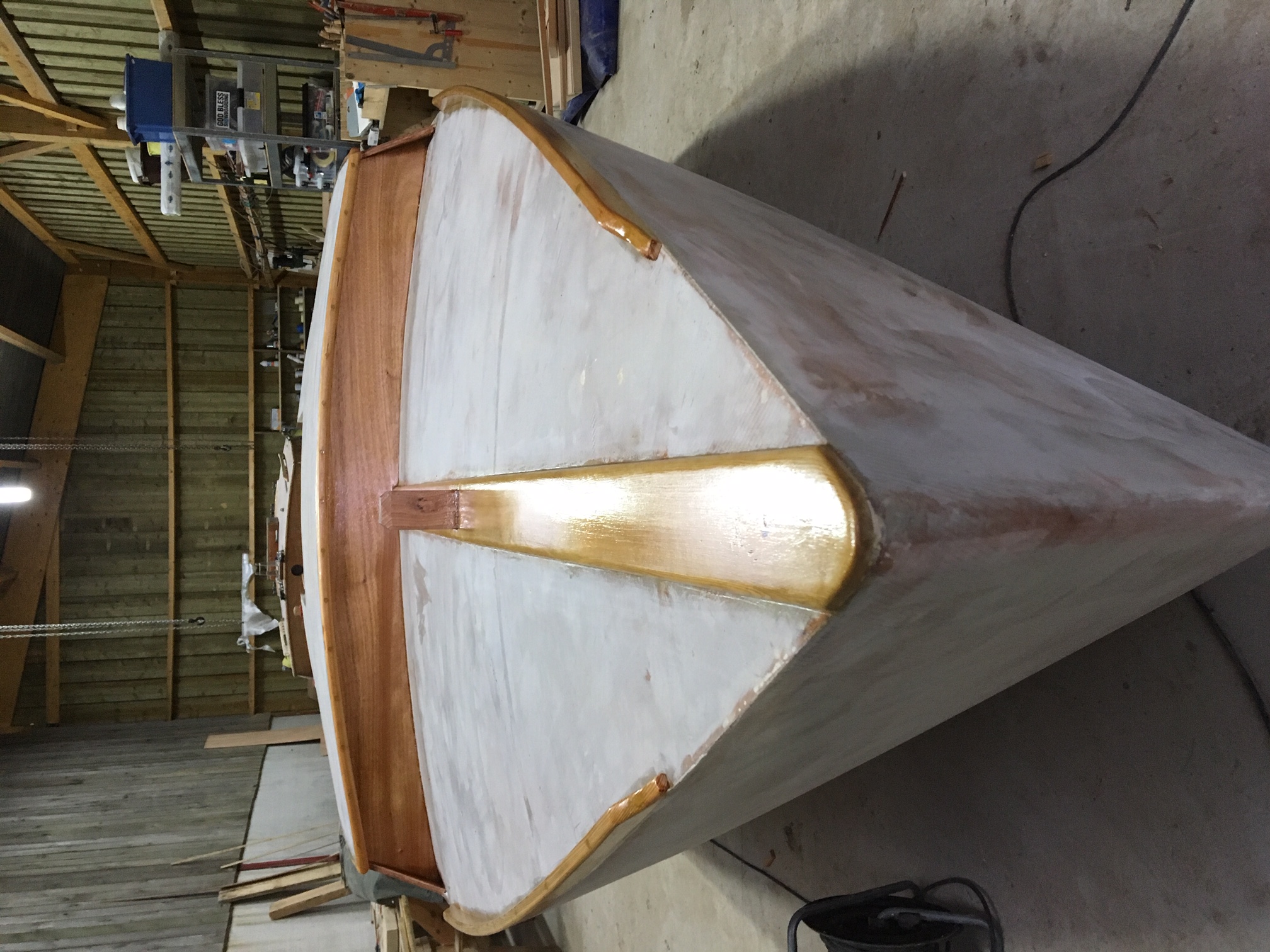

onepound a écrit : 04 oct. 2018 20:04 C’est reparti dans le nouvel atelier!
download/file.php?id=213&mode=view
Salut,
Par curiosité et parce que je construis actuellement un bateau en contre-plaqué de dimensions similaires, qu'est-ce que tu as mis comme tissus sur ton Cosraire? grammage, nombre de couches?
Merci :wink:
Fred
