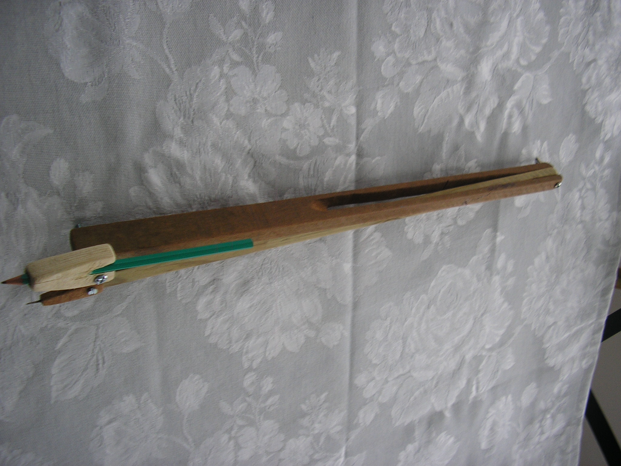

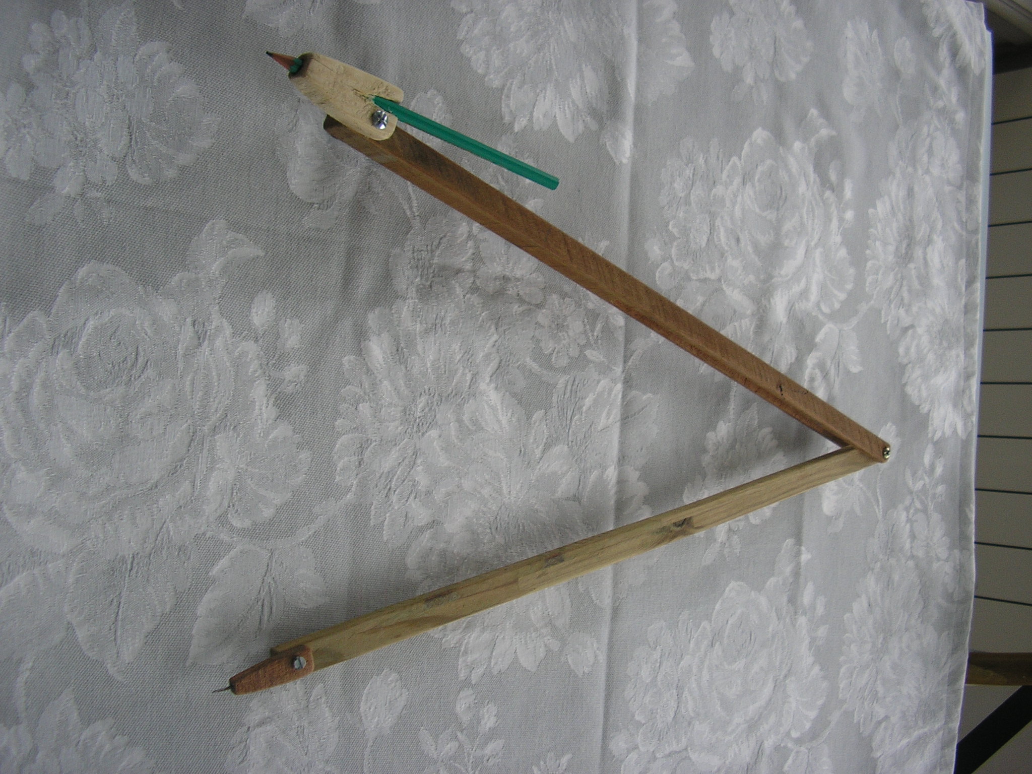

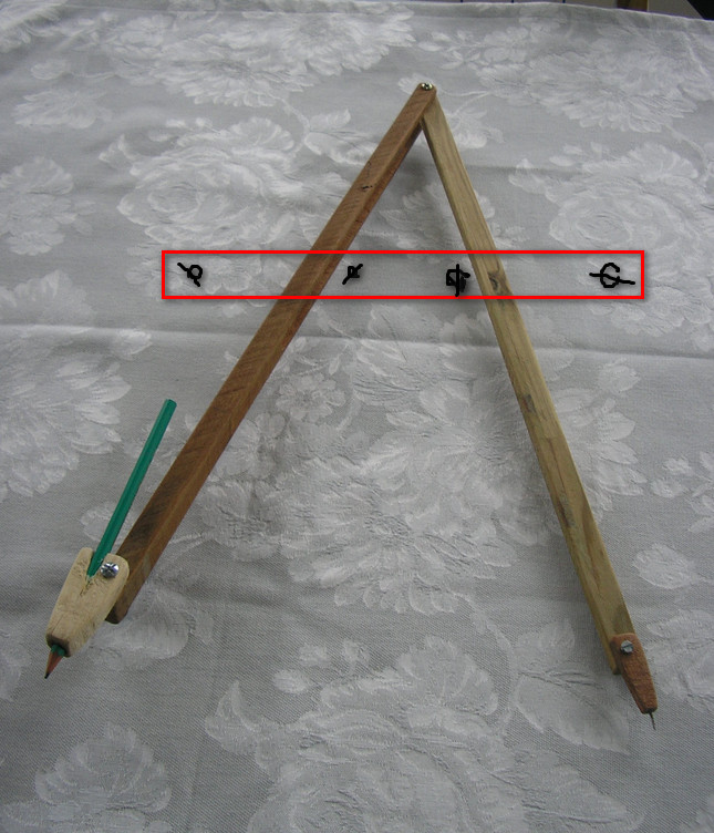

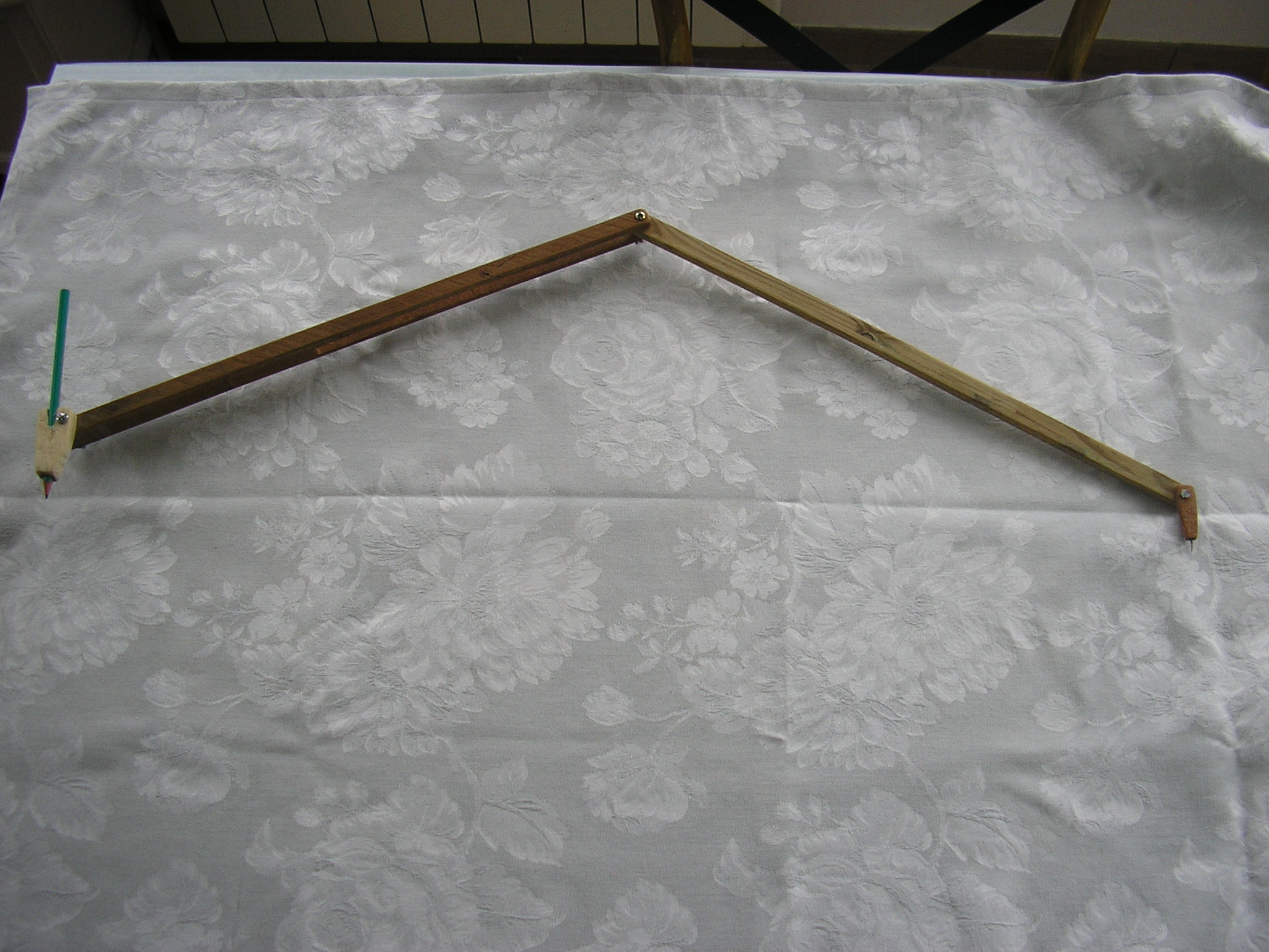

Ma compagne ayant décidé de fabriquer des charlottes à biilg (pour les non férus de culture bretonne, une "bilig" c'est la plaque ou la machine qui sert à faire les crêpes) il fallait découper dans du tissu, des cercles de 60 cm de diamètre.
Avec un compas d'écolier ce n'est pas possible.
J'ai donc fabriqué un grand compas en bois.
Vous noterez que, pour pouvoir tracer de très grands cercles (plus de 1.50 m de diamètre) les petits morceaux de bois porte-crayon et porte-pointe peuvent être orientés vers la feuille.
Ca n'a pas vraiment de rapport avec les bateaux... mais c'est du bois. :wink:
avec ce mème compas, modifié avec une double latte et 4 vis papillons, j'ai pu tracer les 1/2 couples puis leur symétrie à partir des plans de mon SLYGTNER dessiné par JF Garry., c'est un outil introuvable dans le commerce !
Kerieg a écrit : 22 févr. 2026 23:32 une double latte et 4 vis papillons,
L'avantage des doubles lattes c'est que les branches du compas sont bien bloquées ?
Pour les grandes courbures, je prend une pointe pour faire le centre, un crayon et entre les deux une simple cifelle :wink:
Pas ultra précis, mais je ne dessine pas non plus les ogives de Notre Dame :D
