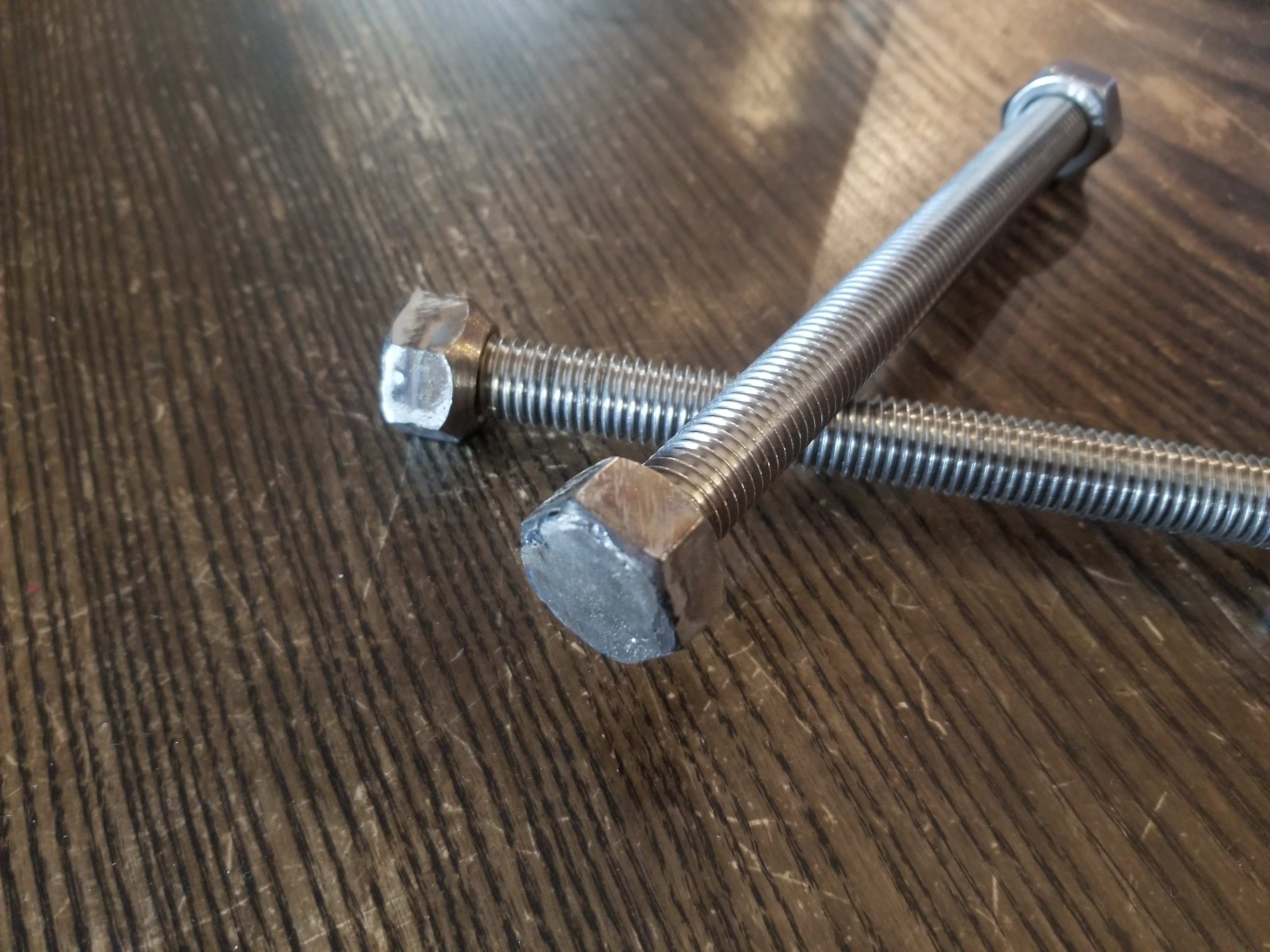

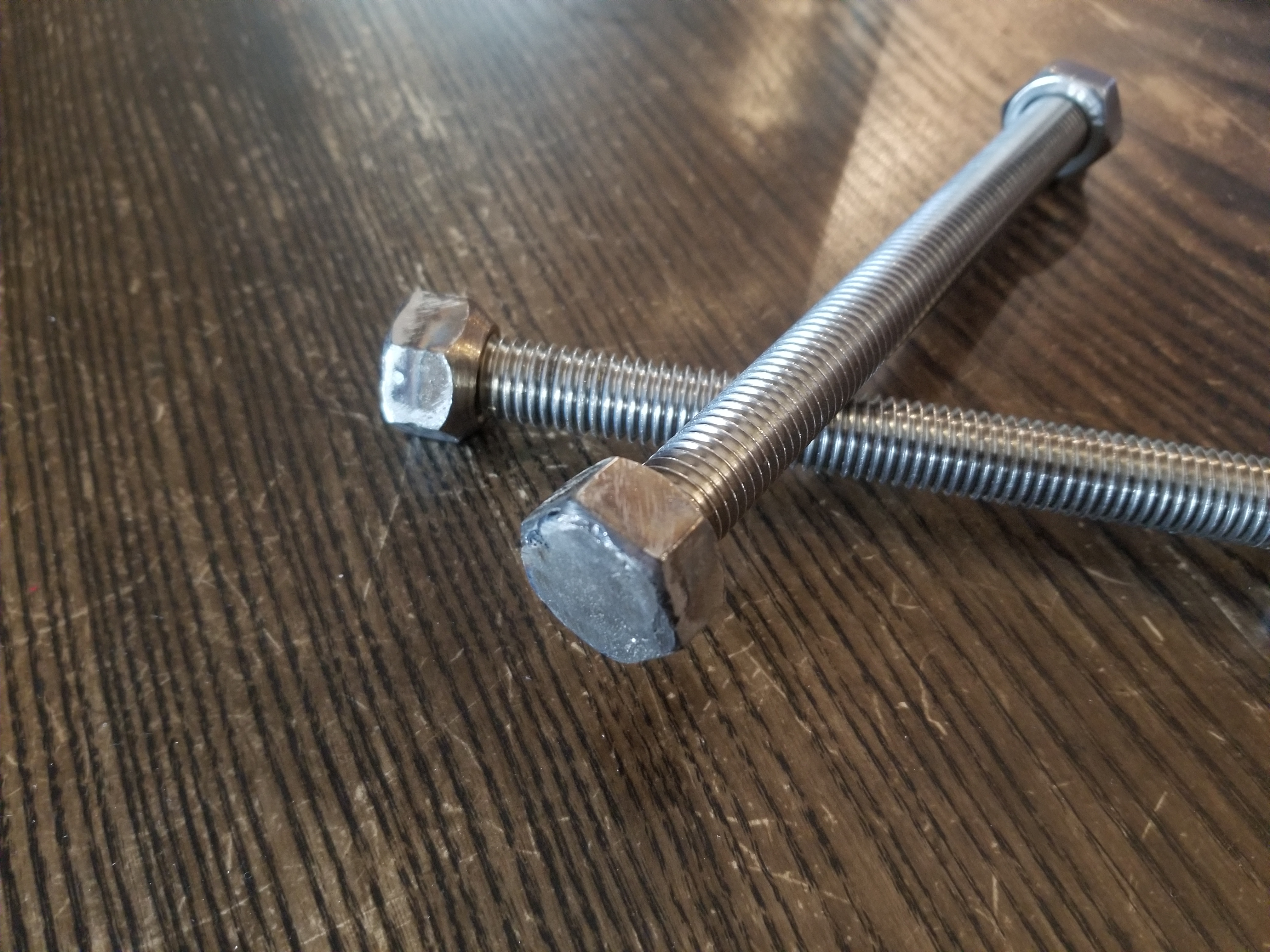

Si c'était pour moi, je ferais ou ferait faire 2-3 points de soudure pour solidariser l'écrou de la tige filetée .
A la suite de quoi tu peut meuler en conique la face de l'écrou en contact avec la quille .
Ainsi tu recrées une sorte de vis à tête fraisée mais qui garde l'emprunte hexagonale à la base.
De plus elle serait ainsi un peu moins protubérante et affinerait tes lignes d'eau.
Il y a , au pif, 1/10 ème de Nds à gagner :wink:

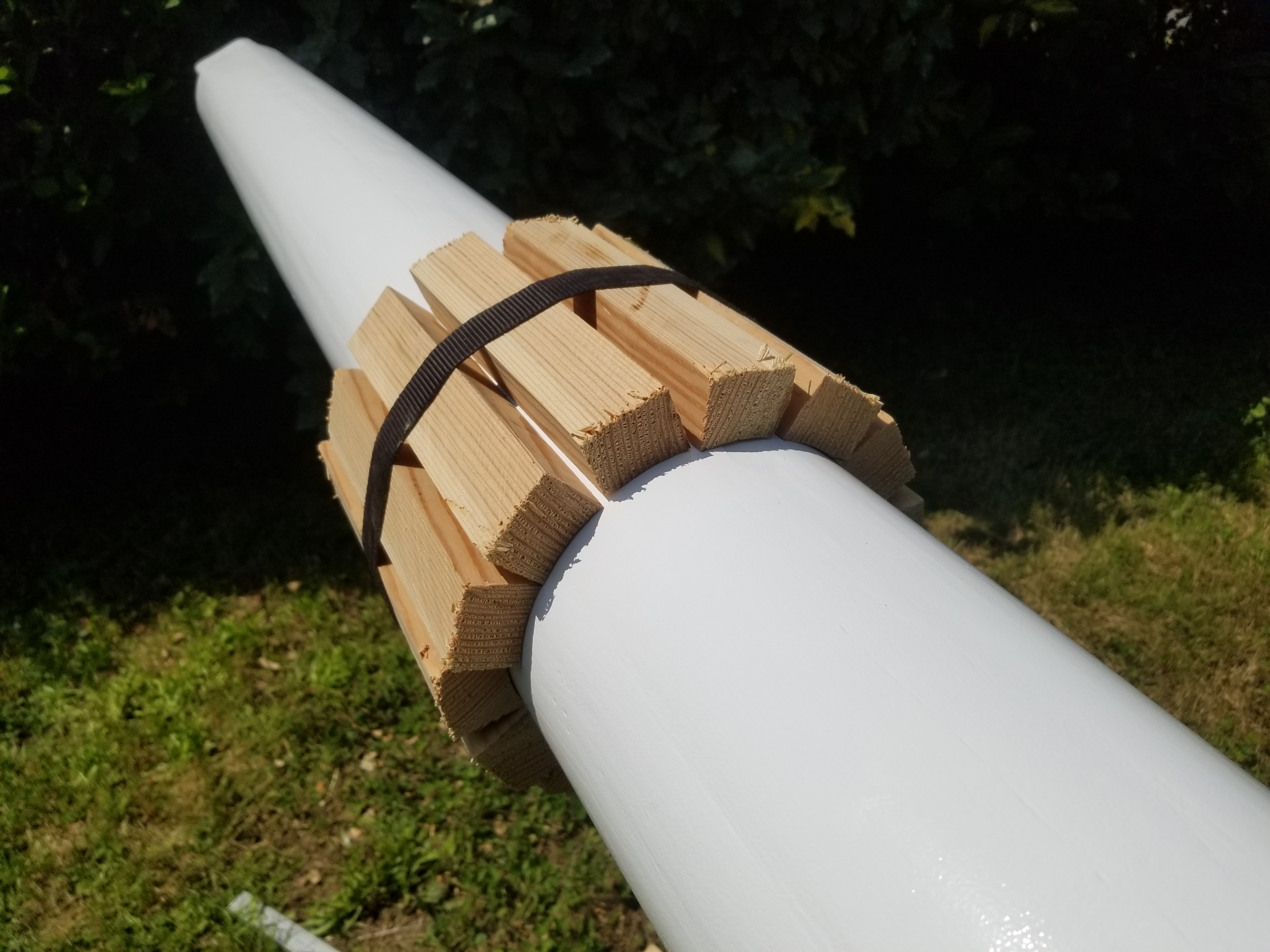

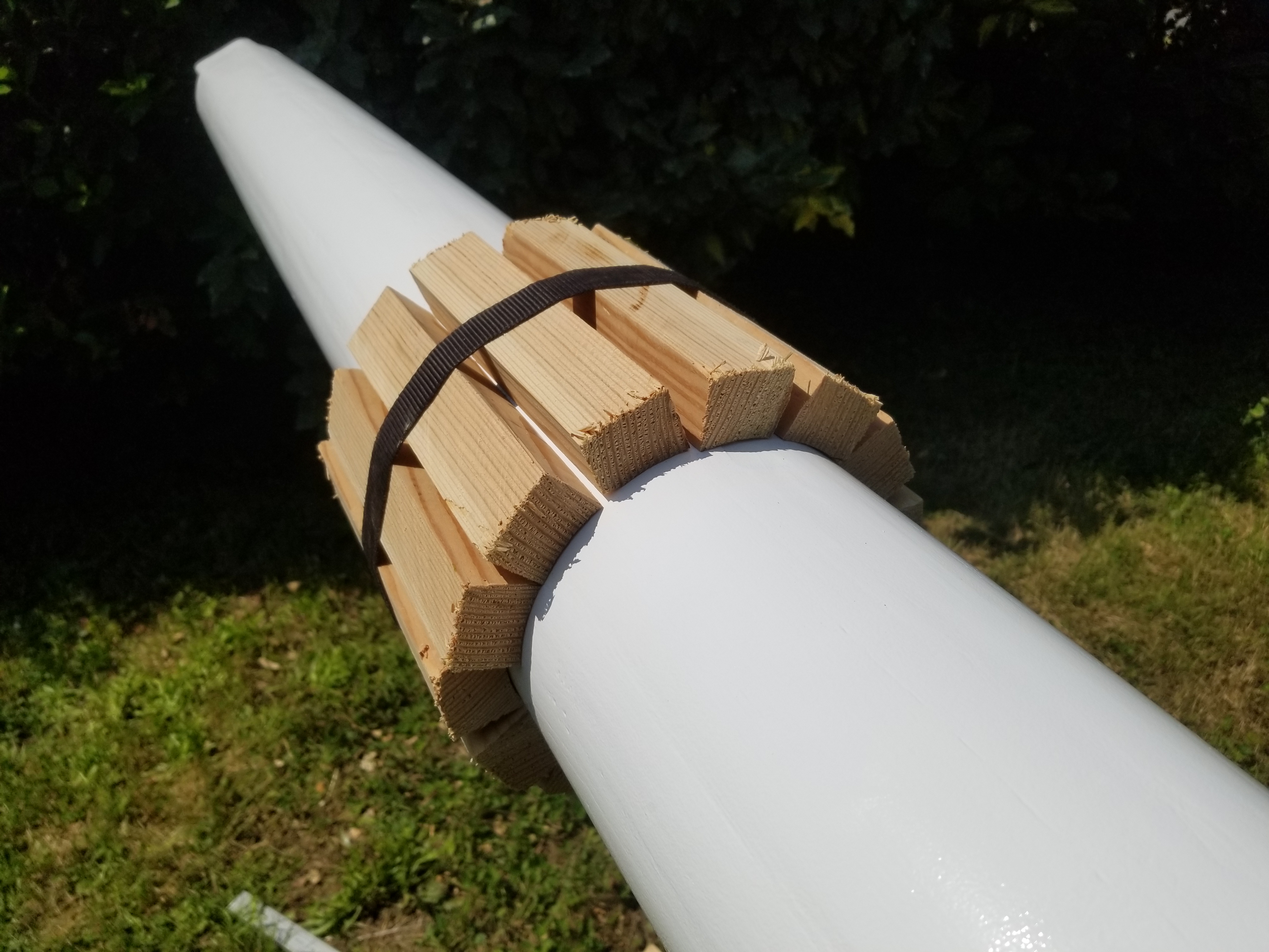

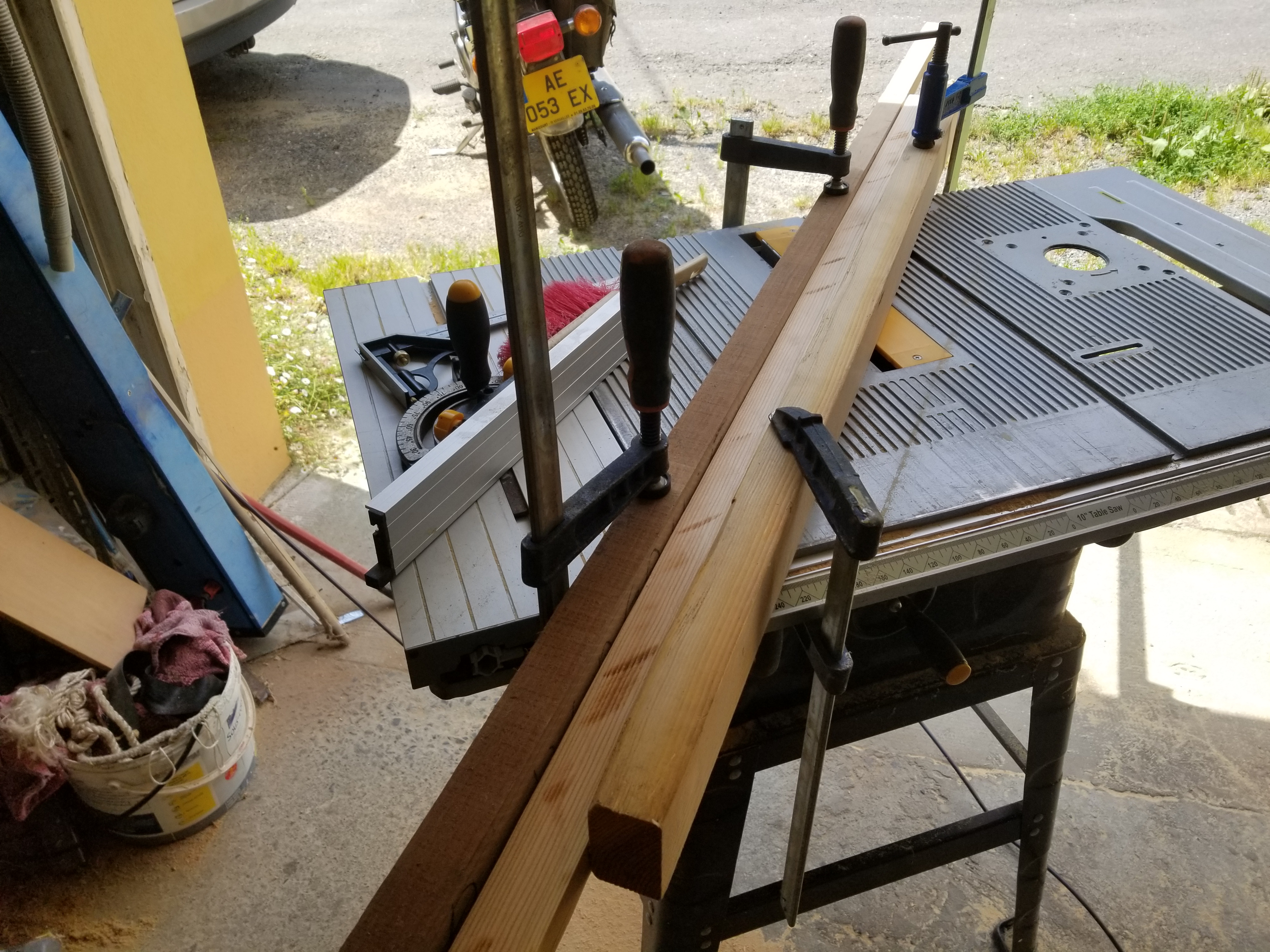

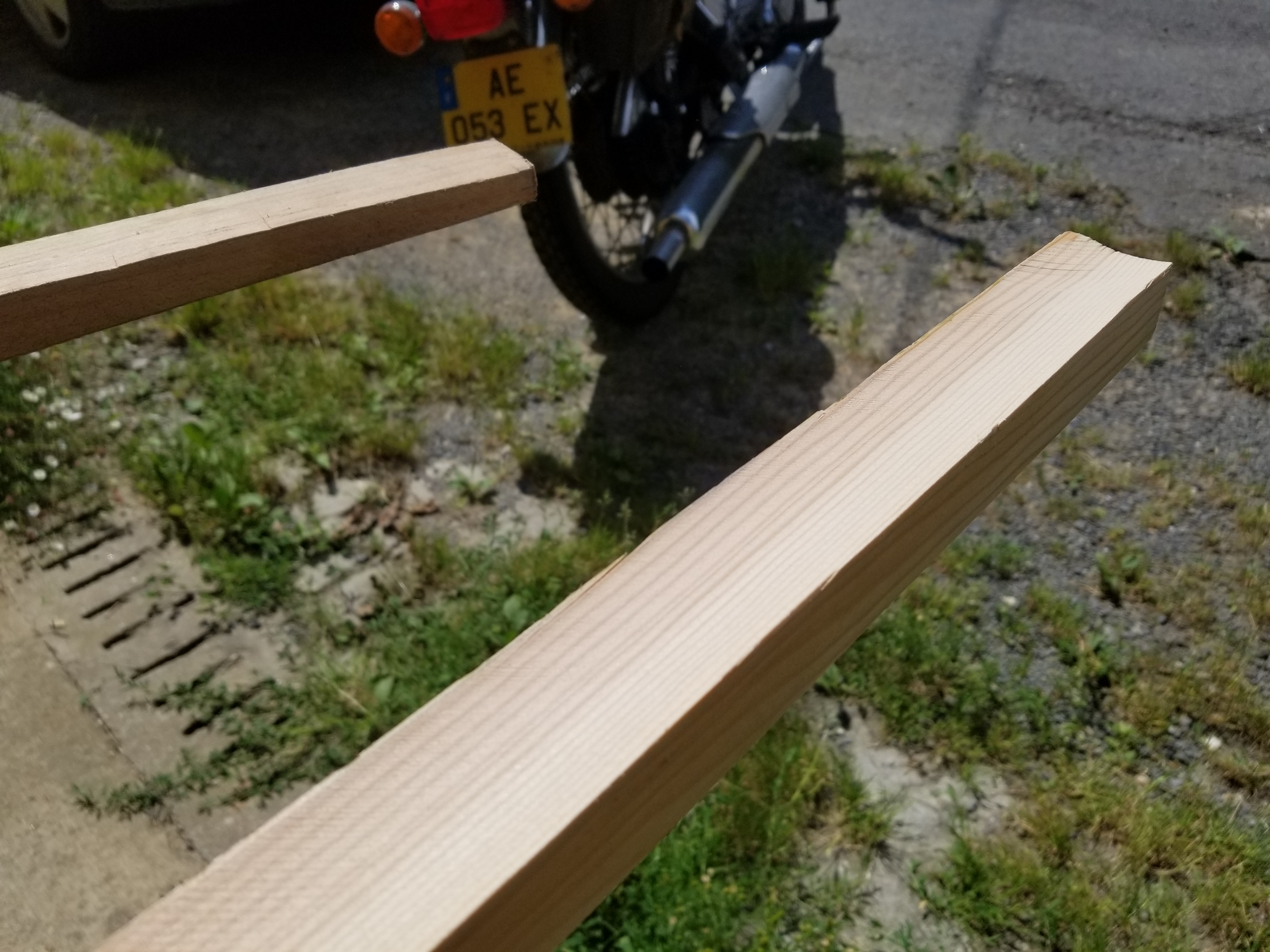

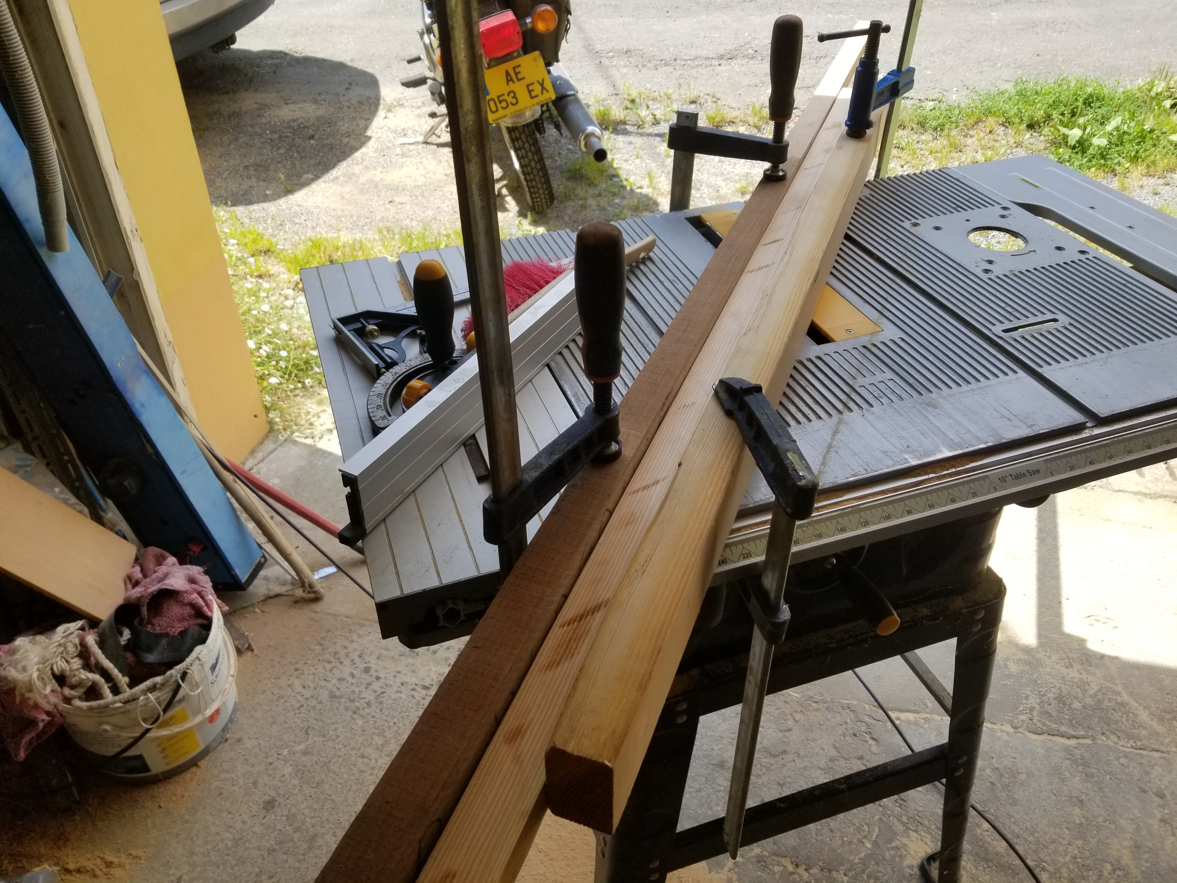

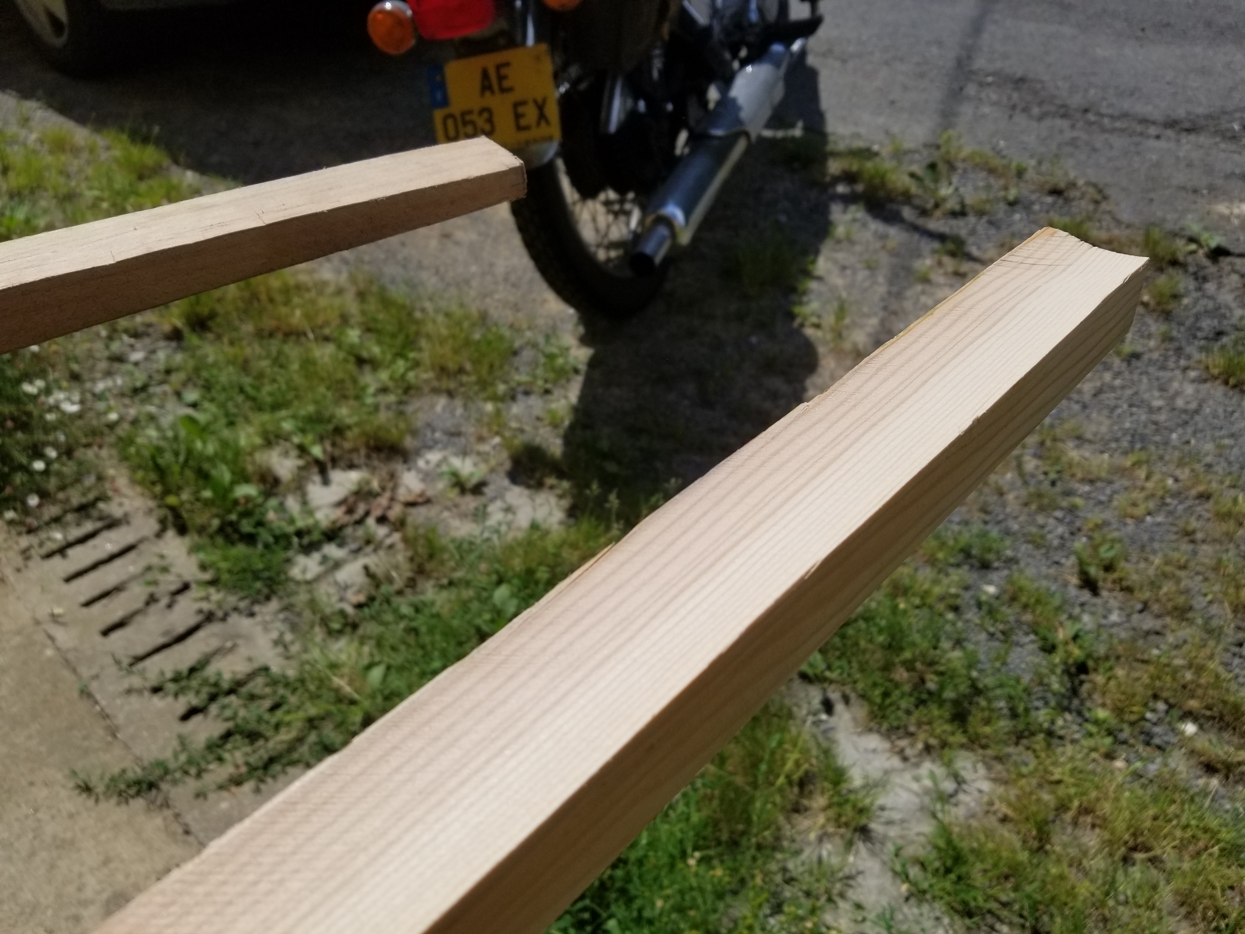

Ma technique pour obtenir la partie concave des coins, avec l'aide de ce site pour les calculs :
https://thewoodpecker.net/cove/cove.htm
Je ferais la partie convexe une fois le mât en place

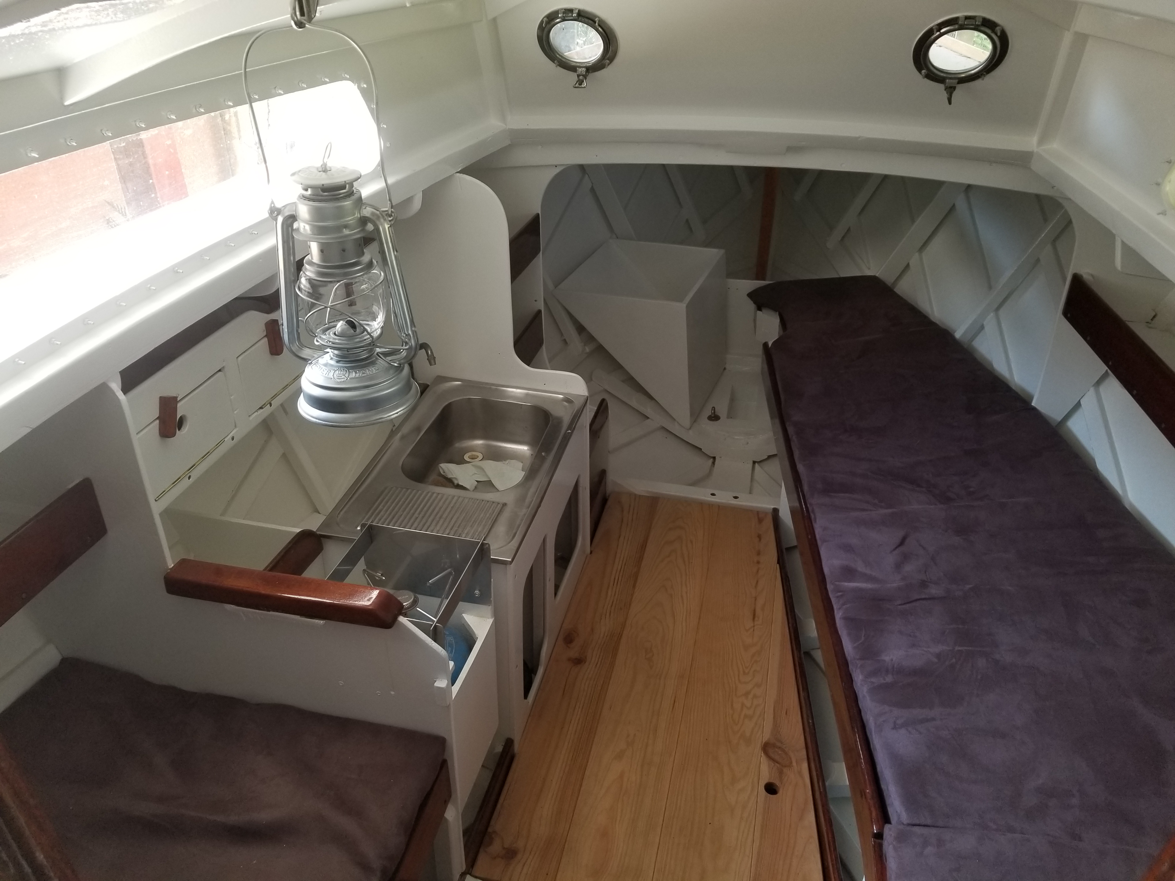

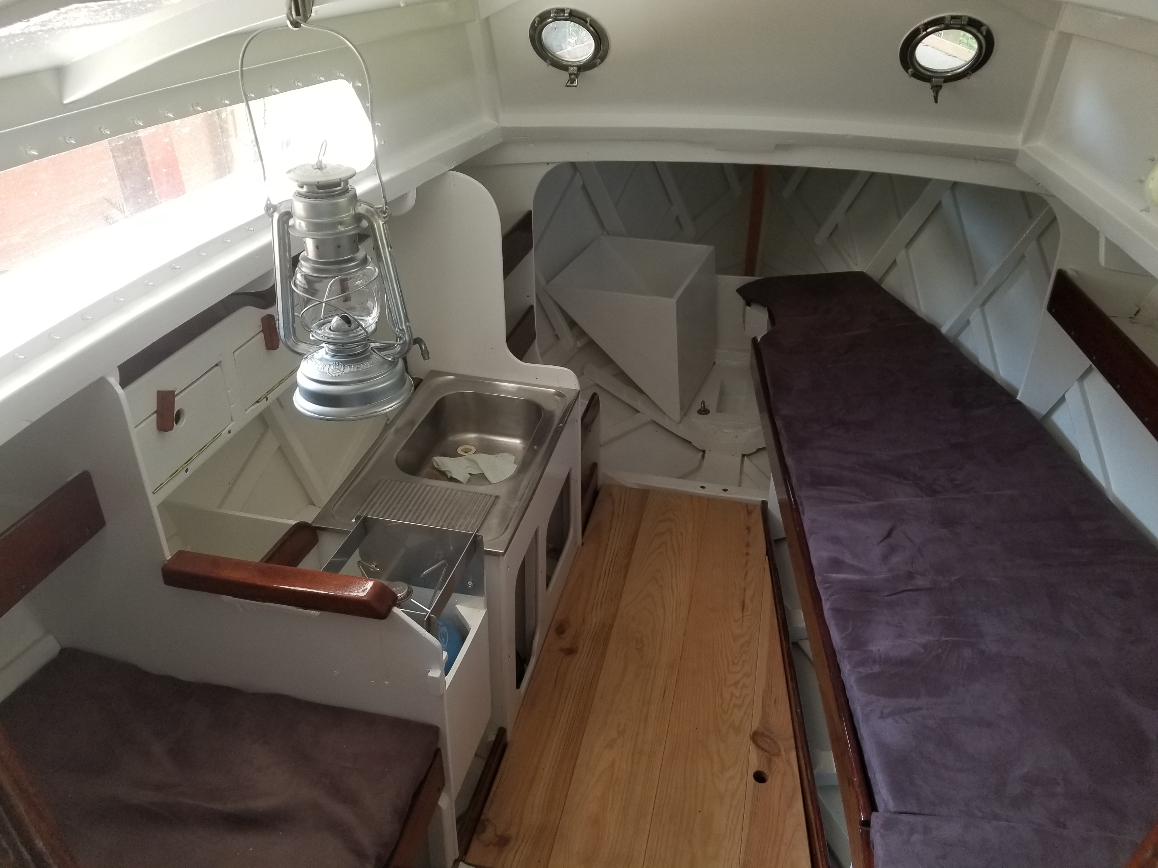

L'intérieur est fini, à part les toilettes sèches qui seront pour l'instant remplacées par un seau
good good, ça avance.
Il existe des rondelles coniques. La solution de padélis fonctionne également. Tout dépend de ton montage.

Si tu peux souder ou faire souder tes écrous, c'est mieux. Pour faire les cônes, tu peux t'en tirer avec un touret et un petit montage pour orienter la tige au bon angle.
Les tiges ont été chassées, par contre pour le silicone c'est trop tard.
Vous allez rire, en remesurant la longueur des boulons je me suis aperçu que les trous avaient un diamètre de 14, alors que les tiges filetées avaient un diamètre de 12... Je suis quitte pour racheter une tige de 14 :smt013 Mais le bateau a dû naviguer avec ces boulons, c'est moi qui les ai chassé :?: :smt017
Vous préférez tous les écrous soudés, vous craignez qu'ils se dévissent ? J'aime la simplicité de l'écrou/rondelle :oops:
to a écrit : 23 juil. 2021 19:03 Vous préférez tous les écrous soudés
Oui, enfin moi au moins
to a écrit : 23 juil. 2021 19:03 vous craignez qu'ils se dévissent ?
Et oui encore :D
J'ai fini par m'équiper d'un poste à souder, ça me titillait depuis un moment de toute façon.
Du coup j'ai des boulons de quille :smt004
