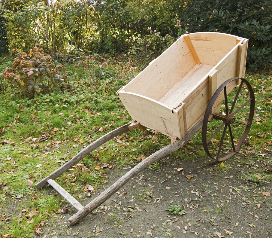

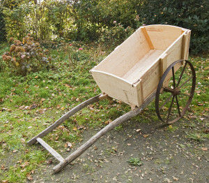

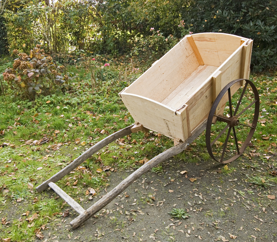

Voilà quelques semaines j'ai entièrement reconstitué à l'identique et en vrai bois d'arbre la benne de la charrette à bras construite par mon arrière grand-père il y a plus de cent ans. Elle avait beau avoir été restaurée par mon grand-père il y a une cinquantaine d'années elle avait beaucoup souffert, faute de place dans l'atelier, de son stockage à l'extérieur durant la période du chantier bateau. Je me devais de lui redonner une nouvelle jeunesse. J'ai pu récupérer l'essieu et les roues en acier, évidemment, mais j'ai pu aussi remettre en place les limons d'origine en châtaigner, toujours solides. On peut remarquer ici aussi l'usage de bois tords juste sciés en deux.
Le châssis est constitué de chutes du châssis de construction du bateau et ce bref charonnage a trompé ma nostalgie du chantier.
L'engin a retrouvé toute sa fonctionalité pour un certain nombre d'années...

Très belle réalisation.
yapluka attendre quelques années pour qu'elle trouve une belle patine.

Voila ce qu'on nomme par chez nous une bien jolie karrigell
- Messages : 1626
quel meilleur moyen d'avoir une symétrie parfaiteBalise a écrit : 22 janv. 2024 11:51 CharetteAB.jpg
en tous les cas chapeau pour la rénovation

Ah oui, la patine de l'usage...
Par ici on appelle ça " eune chôrte".

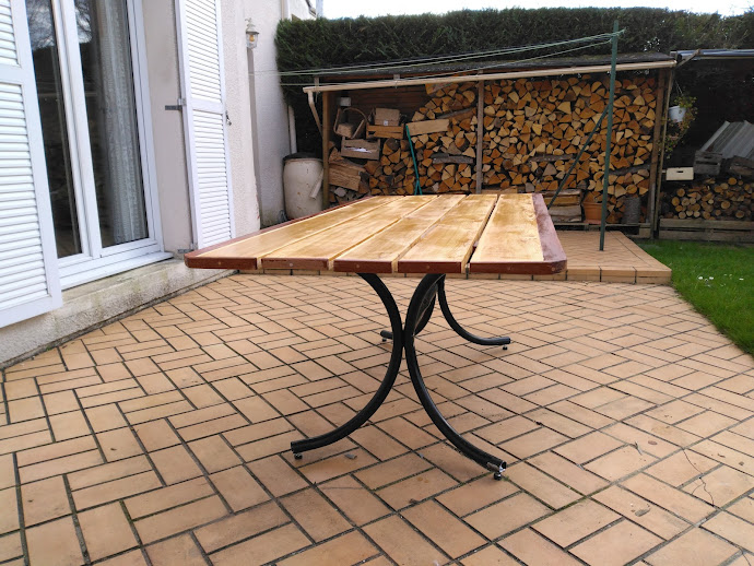

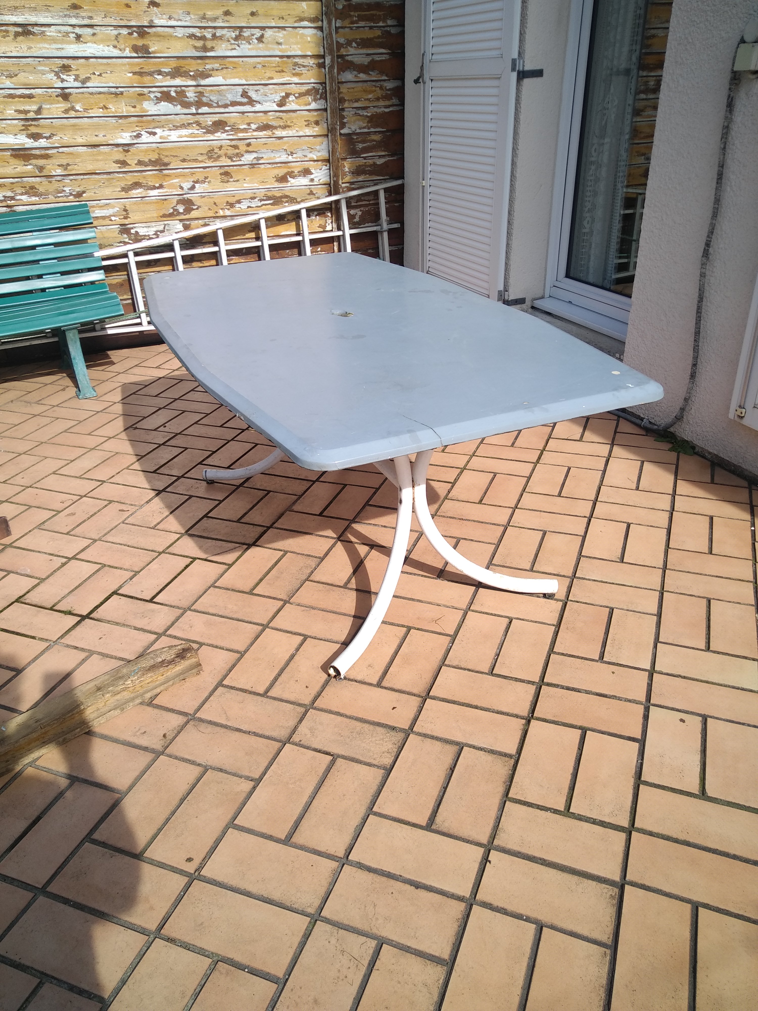

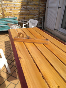

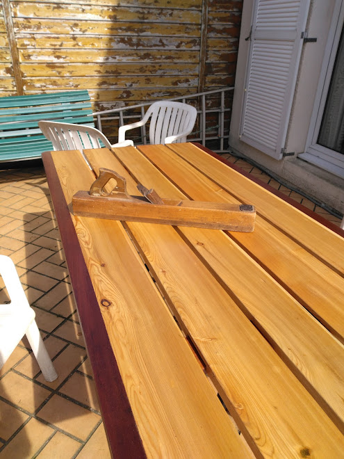

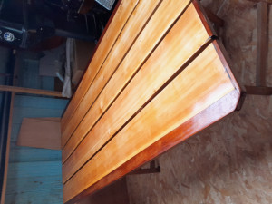

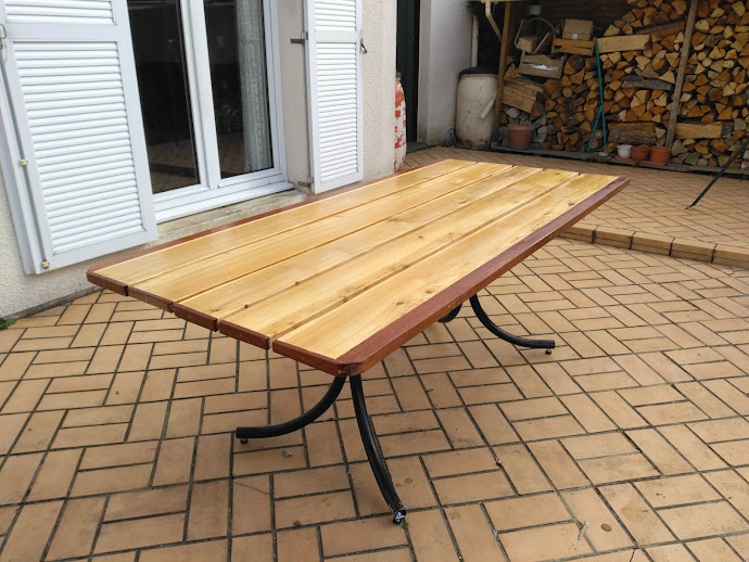

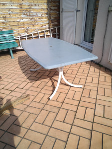

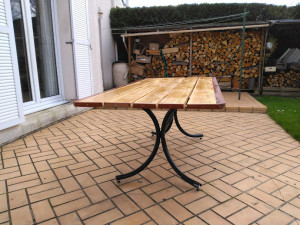

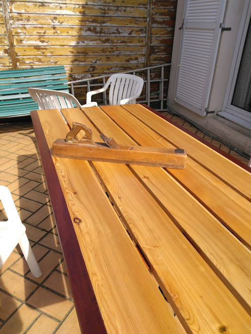

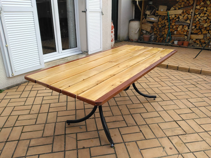

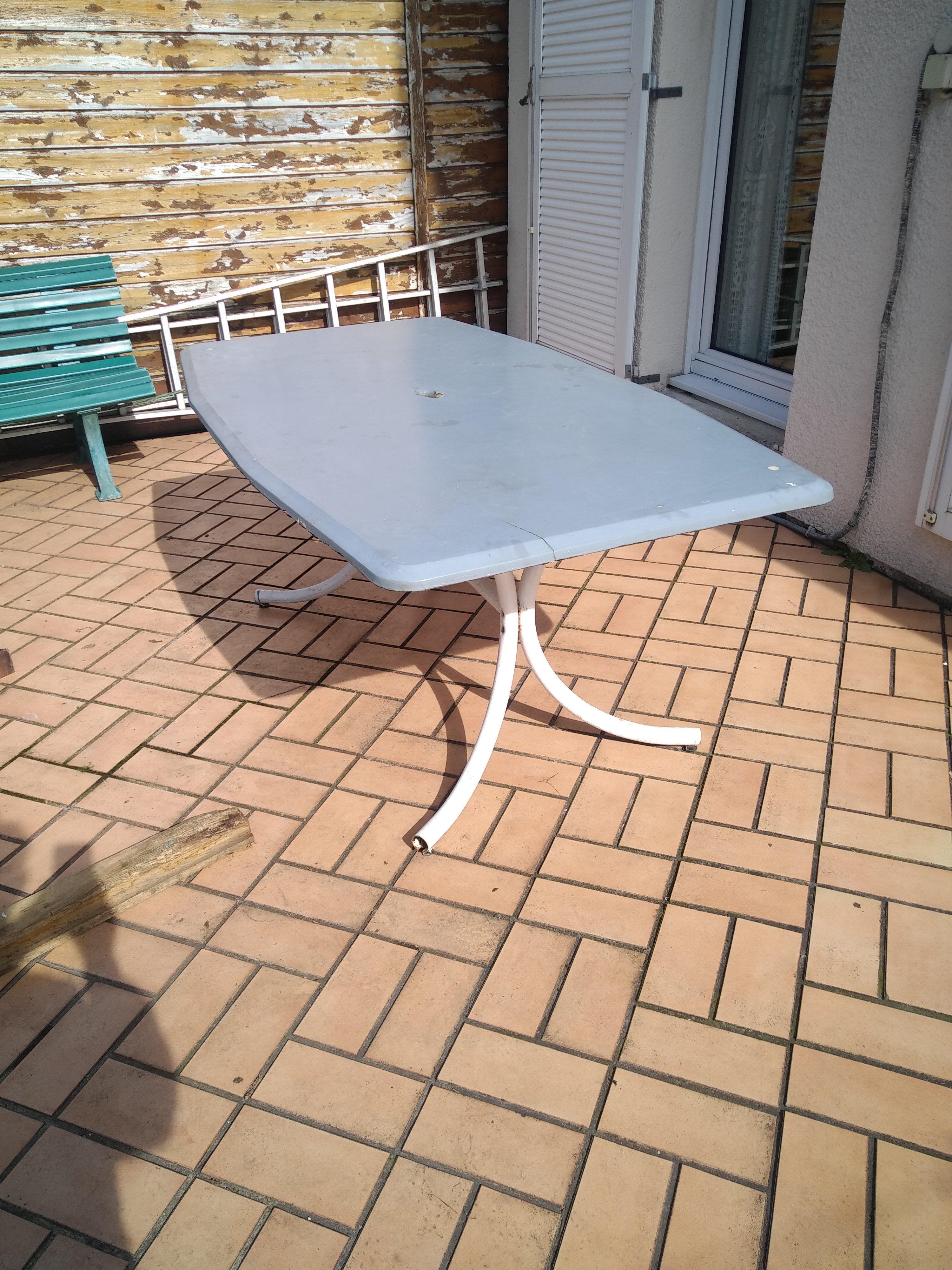

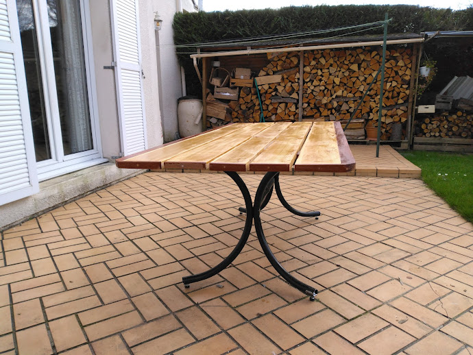

allé j'avais juste le temps de faire çà avant de partir en corse et pourvoir manger dehors quand on rentrera.
Le Marmoyt'1 attendra encore un peu et çà c'était l'ancienne bientôt 30 ans

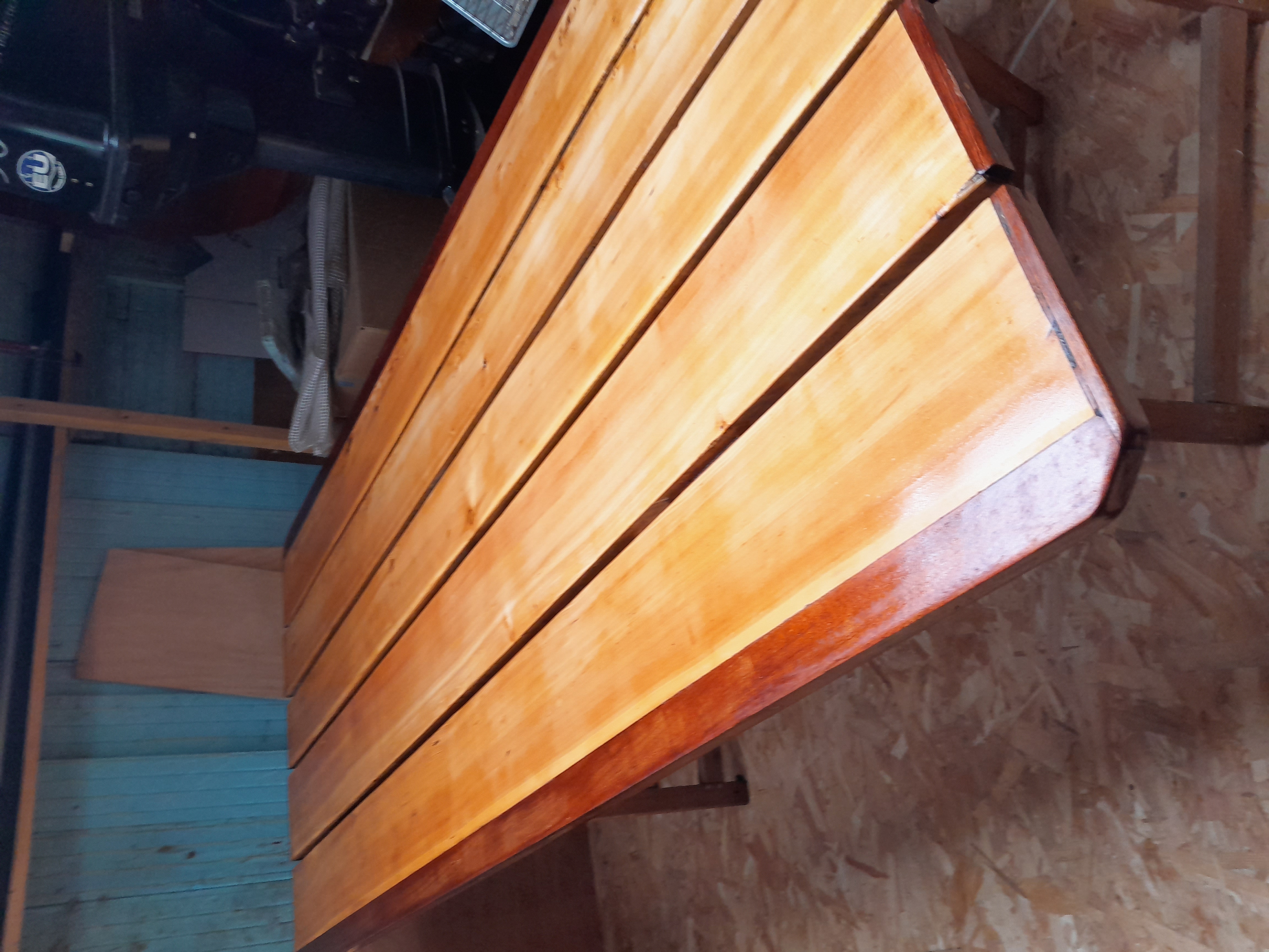

Finition à l'ancienne
- Messages : 1626

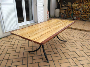

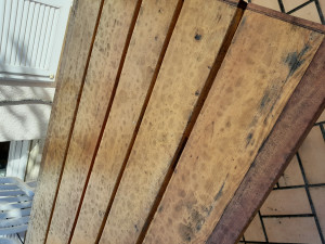

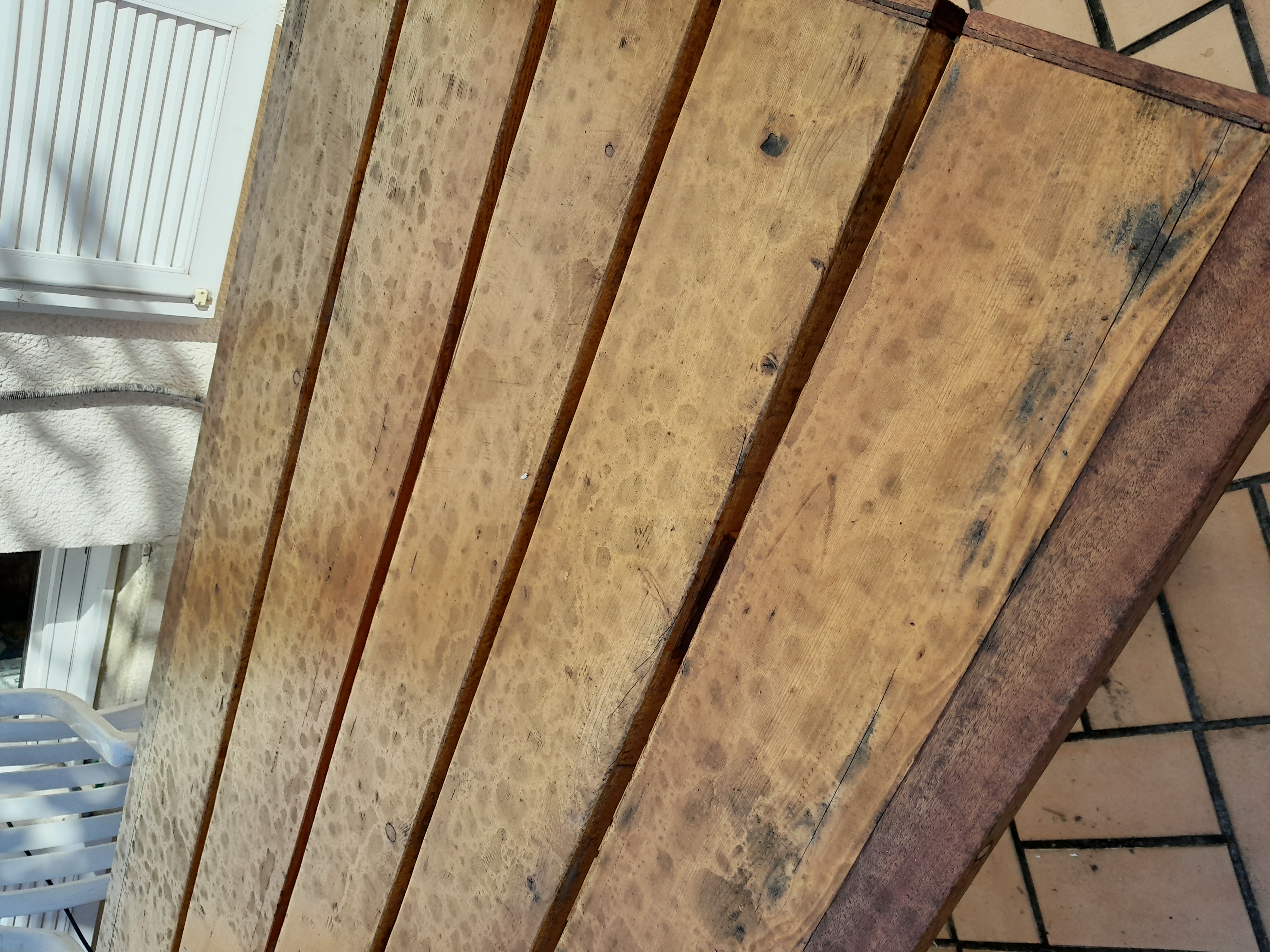

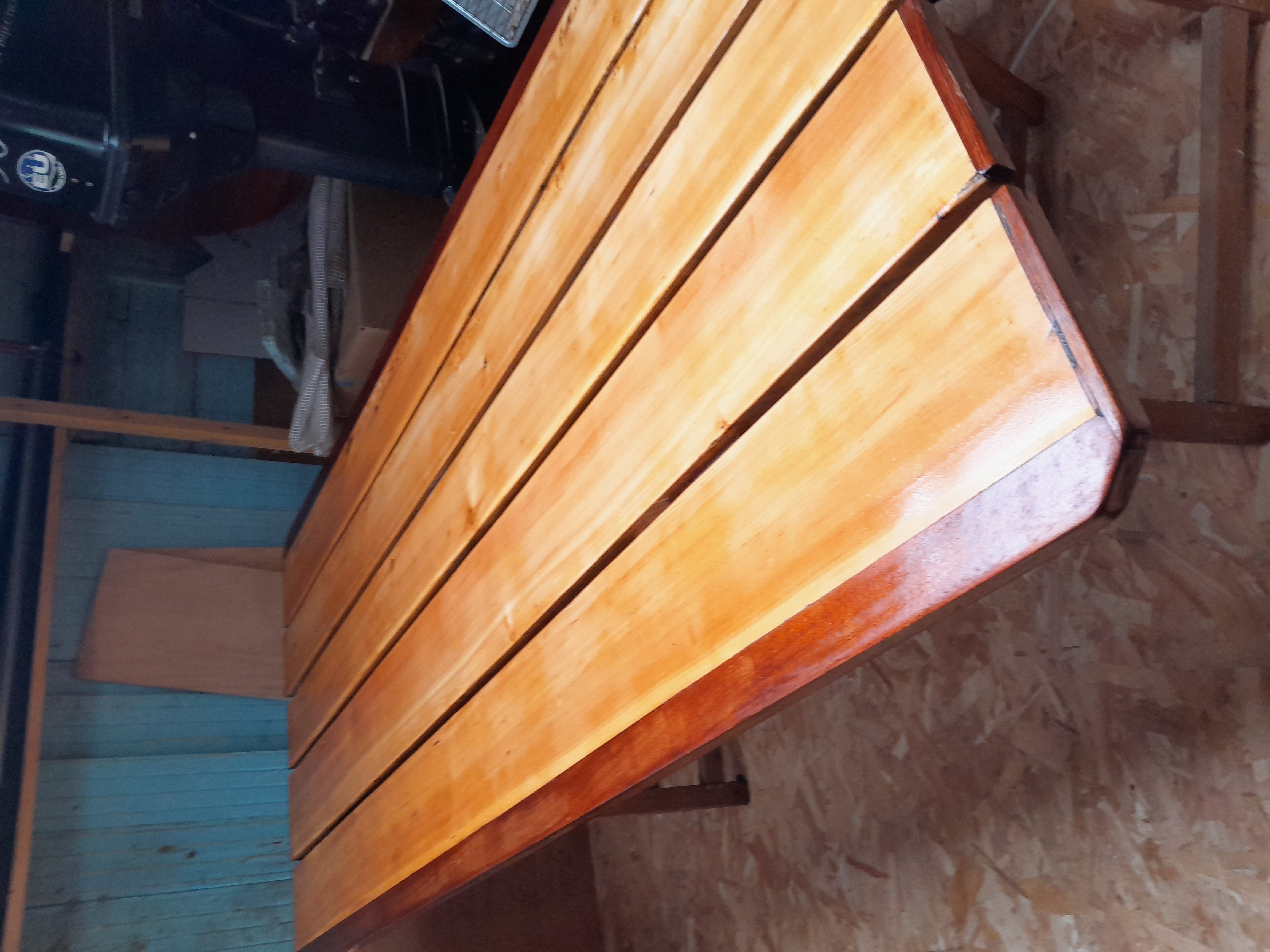

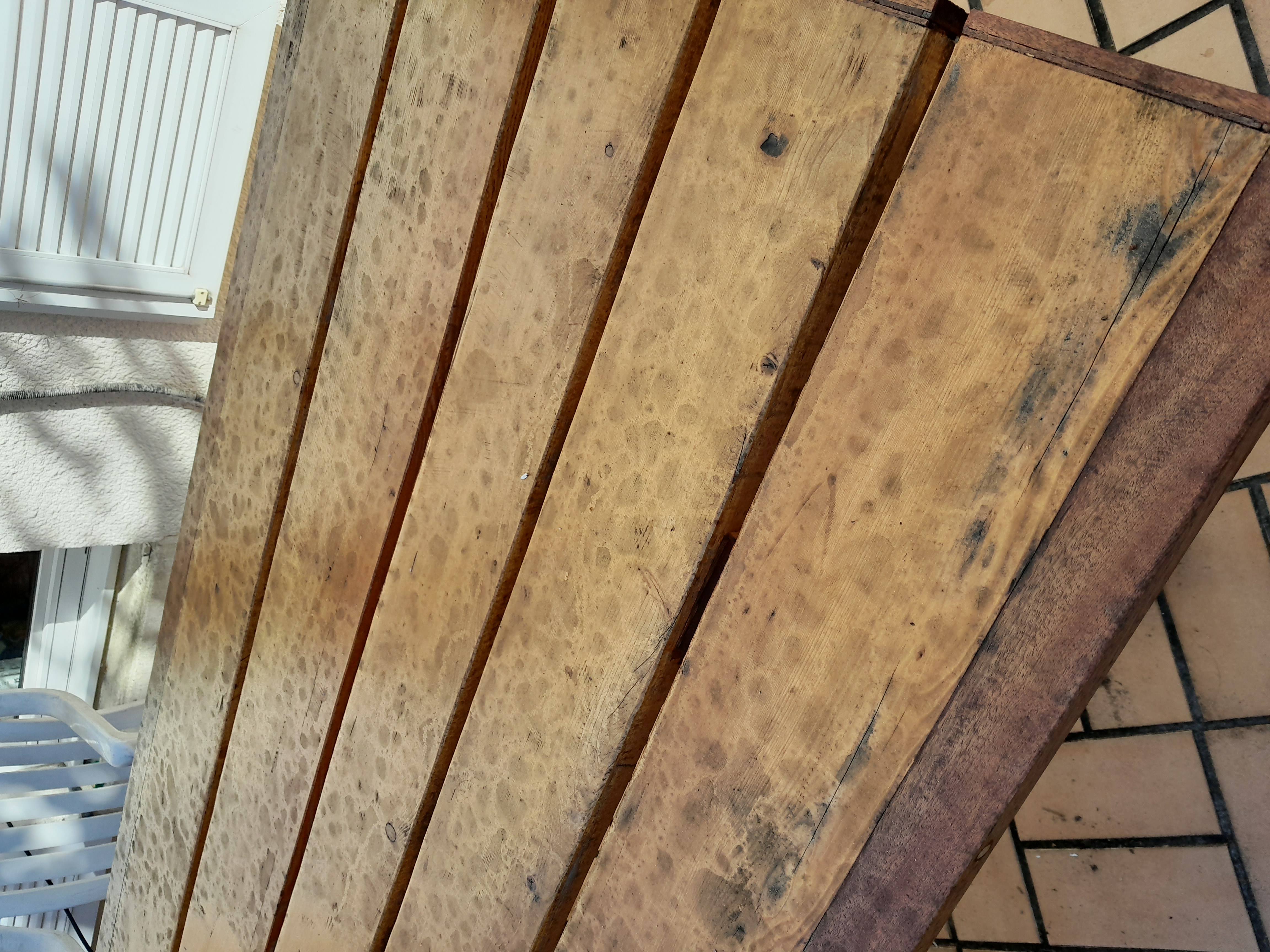

voici le résultat après 1 mois sous la pluie de septembre
Deux bonnes heures plus tard et passage de saturateur
C'est bien joli tout çà mais je me demande si un vernis bi-composant ne serait pas préférable.
d'ou ma question: du fait que je l'ai recouverte d'une couche de saturateur puis-je la vernir avec du bi-composant
je vais attendre le printemps et en attendant la mettre dans un appentis couvert bien sûr

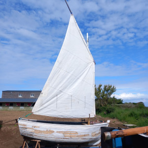

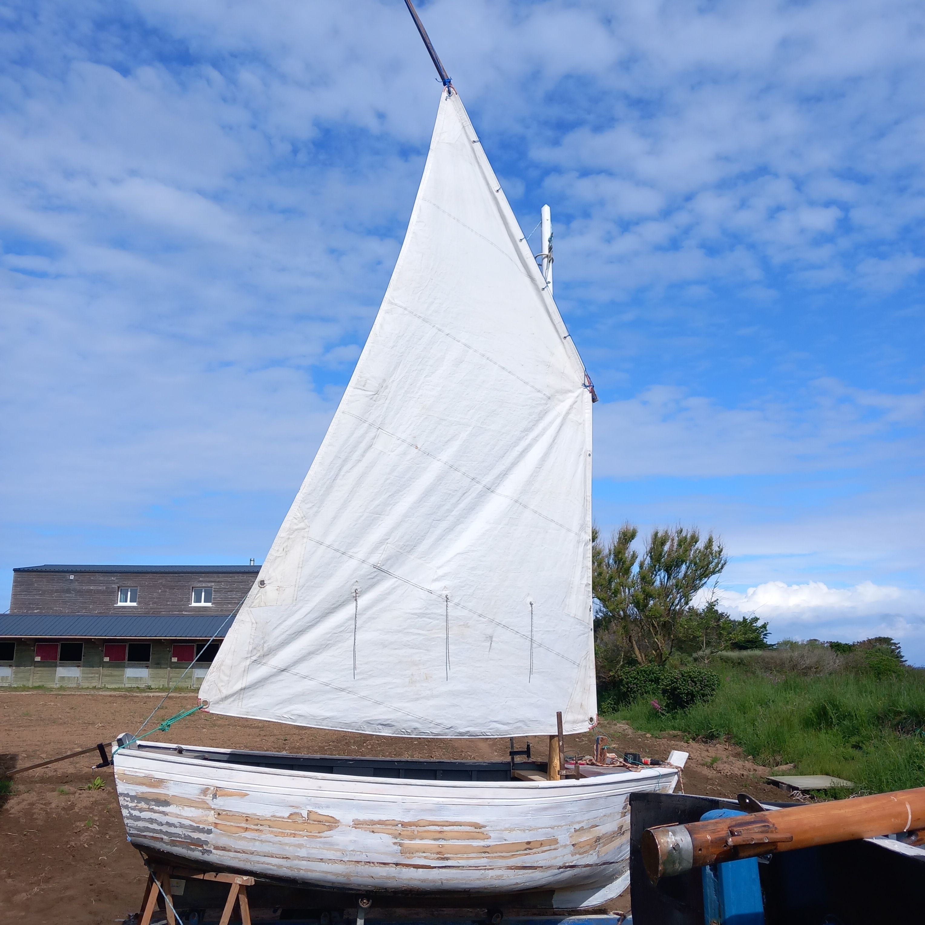

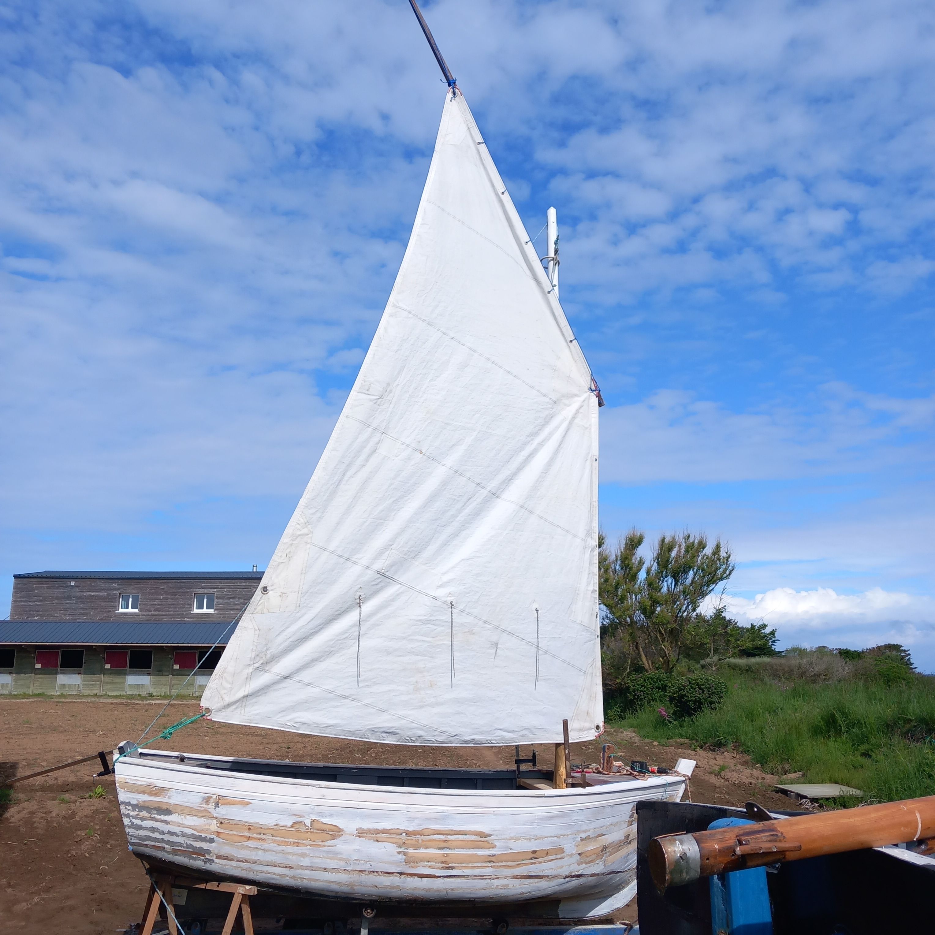

Pour une petite asso de l' Aber Ildut qui retape des barcasses du patrimoine local, je suis intervenu sur une annexe de gabare ( sablier).
Pas pour le travail du bois, mais pour leur faire une misaine :
Bon elle est mal étarquée de partout, mais c'est un essai

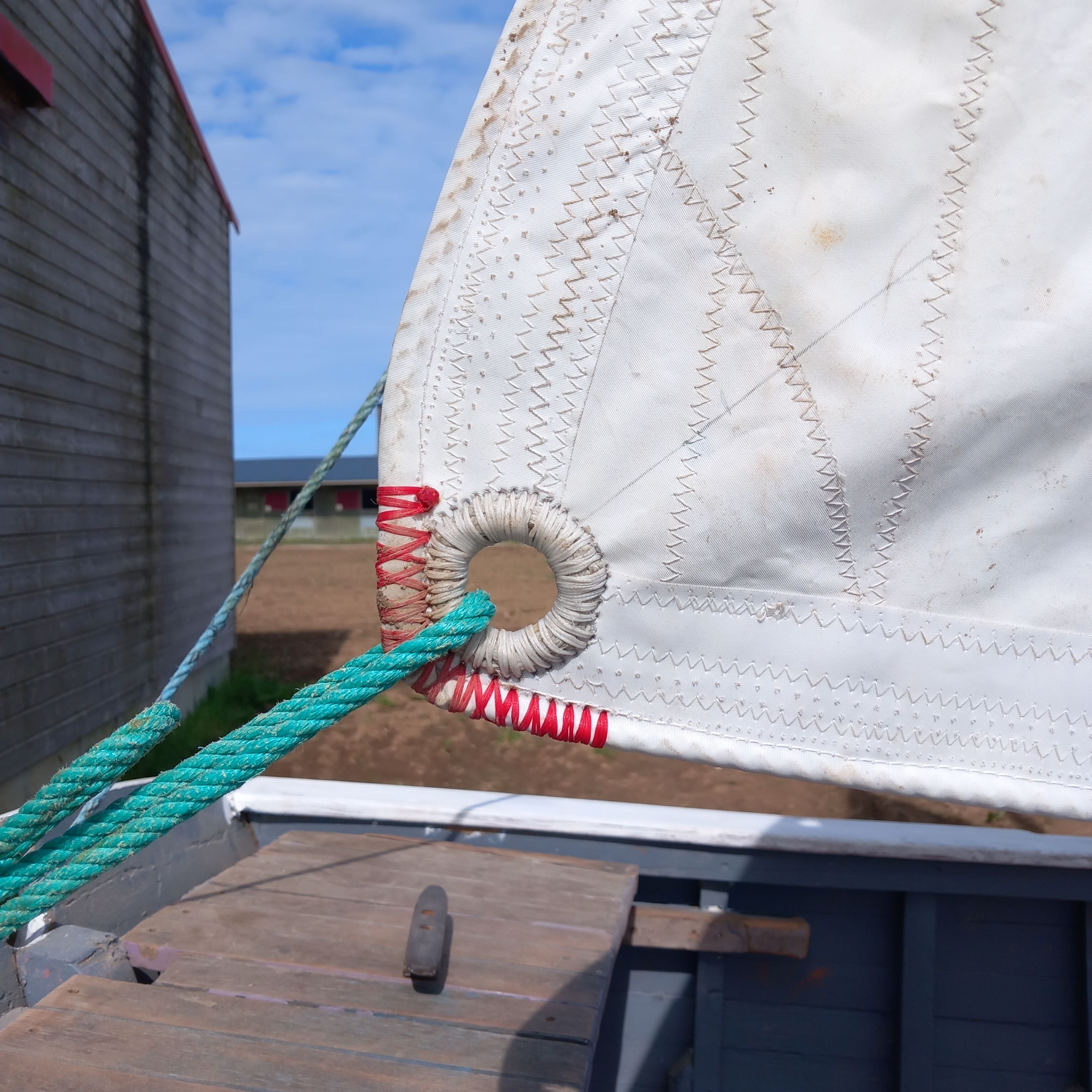

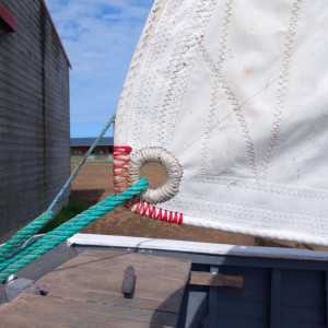

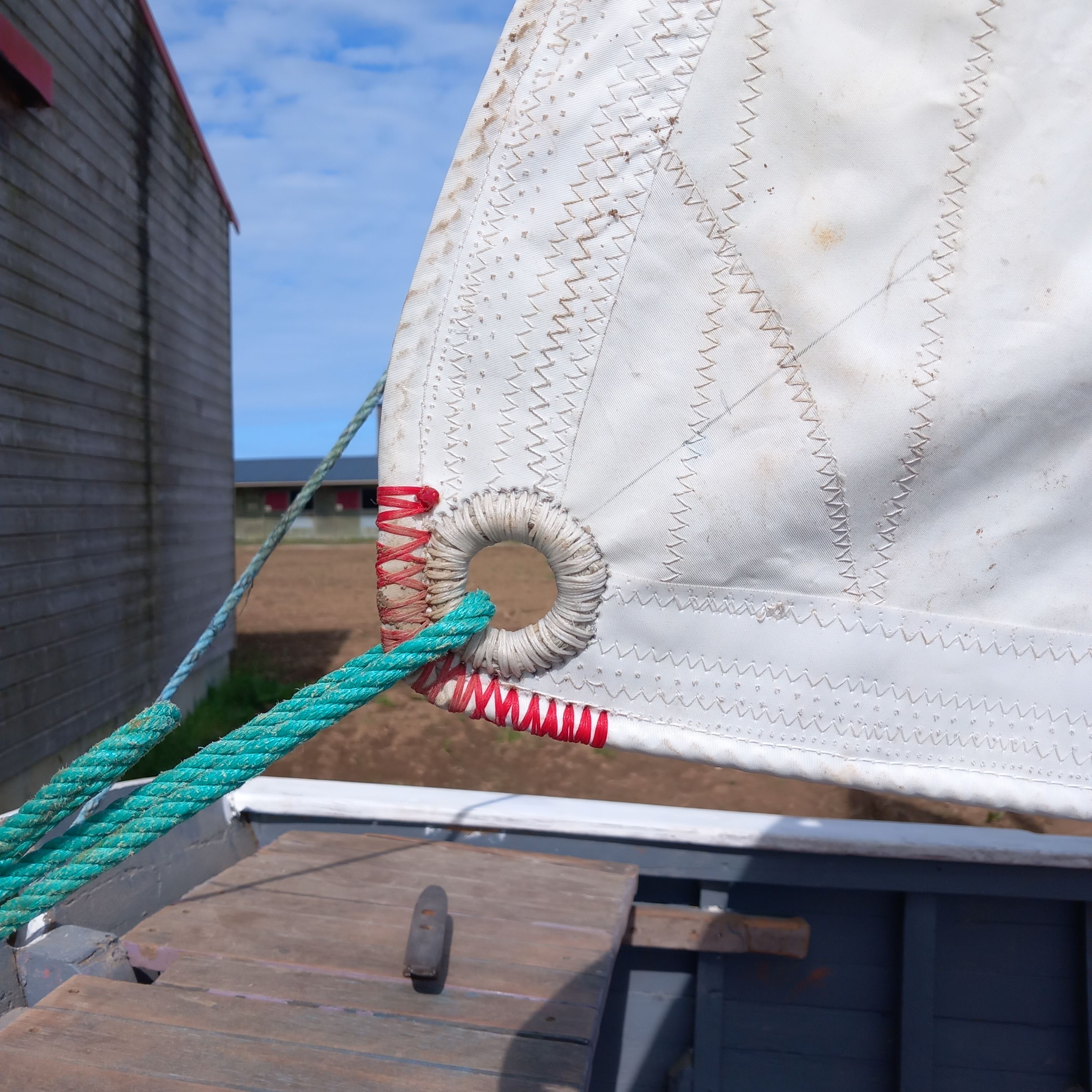

Tissu en tergal mais travail à l'ancienne avec ralingue sur 3 côtés (recouverte d'un bi-biais tissu, c'est plus simple quand même )
Tout les œils de pie à la main avec fil poissé et paumelle/aiguille.
Elle est déjà sale au point d'écoute

chapeau l'artiste
à ce propos une question je j'ai cherché a élucider sur gogol mais l'intelligence artificielle reste comme elle est.
donc pourquoi les bateaux à misaine donc équipés d'une voile au tiers doivent avoir un mât avancé près de l'étrave?
merci les experts
merci les experts
- Messages : 3415
Parce que la misaine fait office de grand voile et de foc.
Il faut donc équilibrer le centre de voilure avec le centre anti-dérive.
Il restera peut être, les essais en mer nous le dirons, à donner un peu de quête au mat, à voir .
De toute façon il est prévu un petit foc sur bout dehors sur ce canot

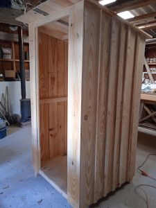

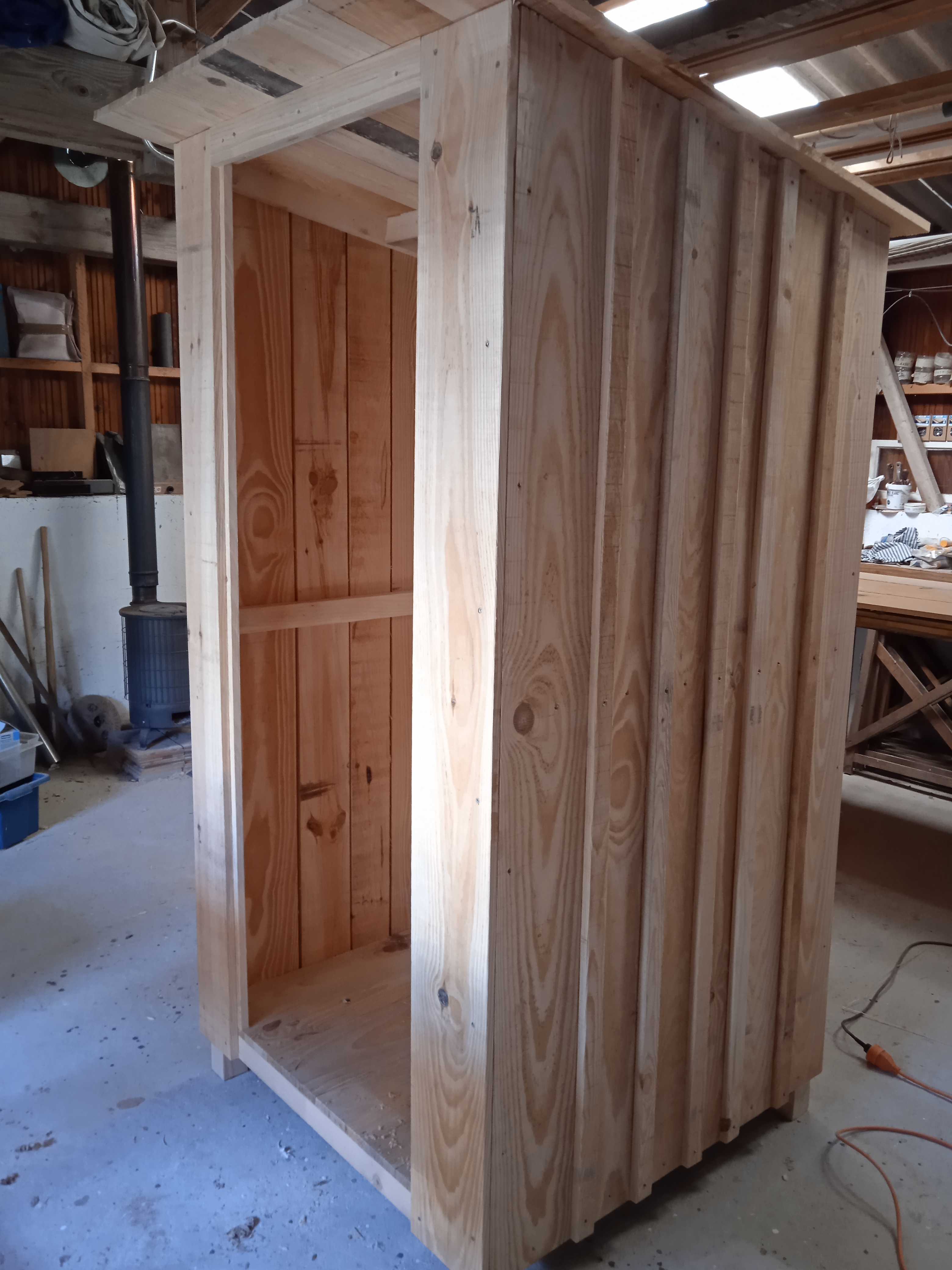

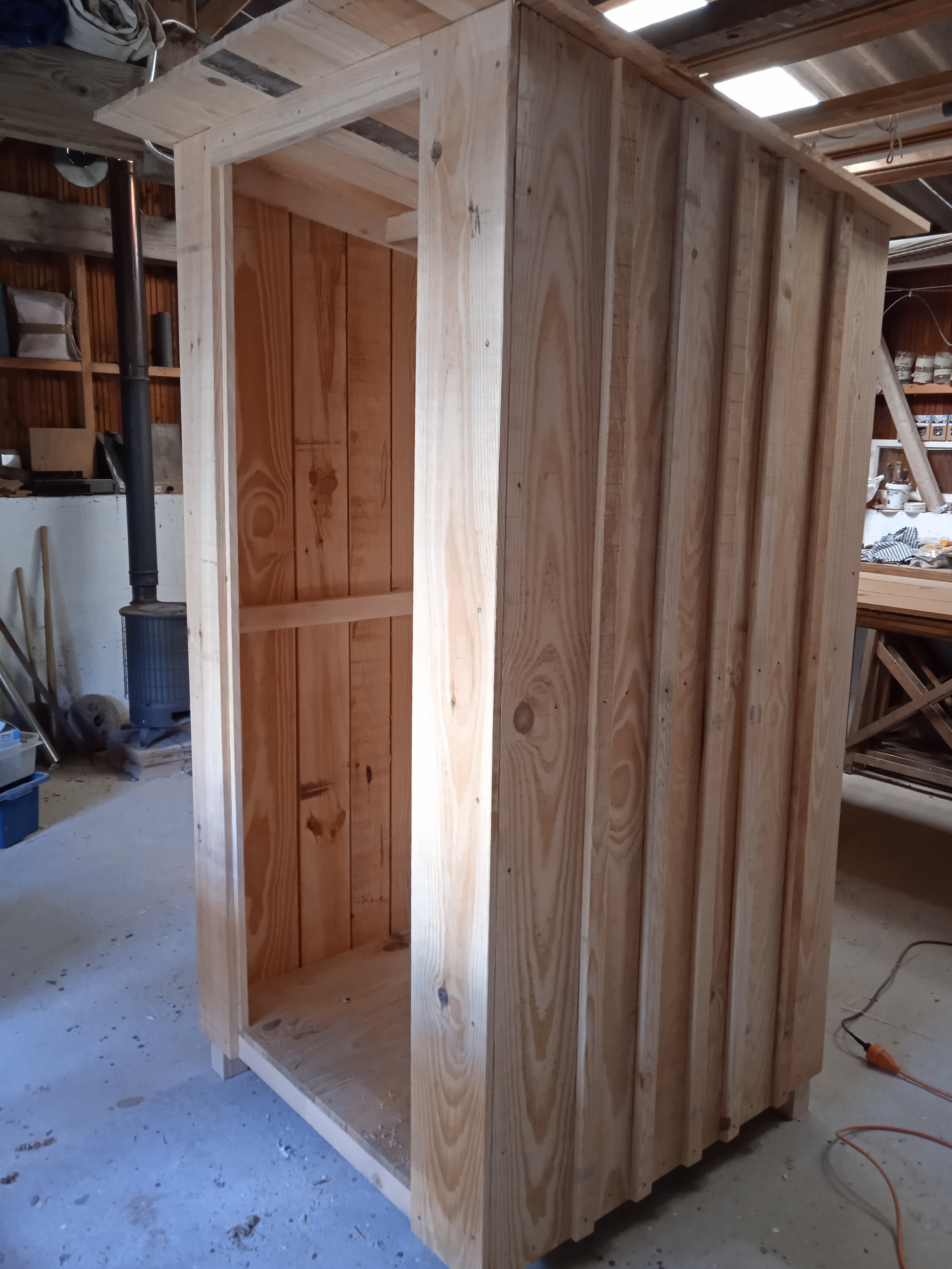

Que de belles réalisations!
Moi aussi je fais des trucs à côté (de quoi?
) mais c'est plus terre à terre.
Tu es nostalgique des cabines téléphoniques ? À moins que ce soit un petit abri anti-atomique ?
Ou plus prosaïquement des toilettes sèches au fond du jardin ? Il manque pas une petite porte avec un cœur au milieu ?
Chapeau à tous ceux qui font des trucs à côté
- Messages : 3526
Mais si..En regardant bien,on aperçoit la porte en fabrication et le cœur
y est.

Ma cââââbane au fond du jarding, j'y vais quand j'ai besoing
N'oublies pas de la lester avec des cââââilloux et des bouteilles de butane
