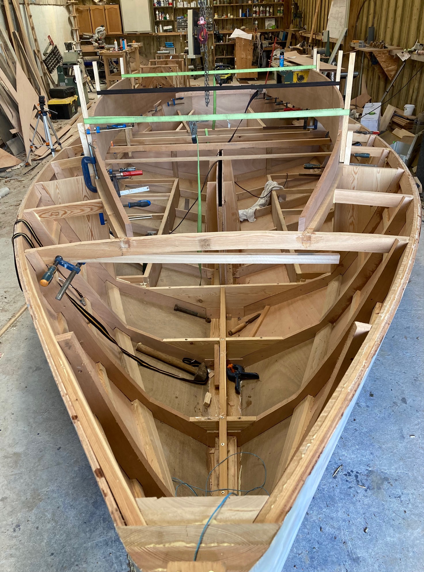

Le structurel avance.
Vu la taille des coffres, je vais les réduire afin de créer des caissons de flottabilité. Il en sera de même sous les couchettes latérales et avant.

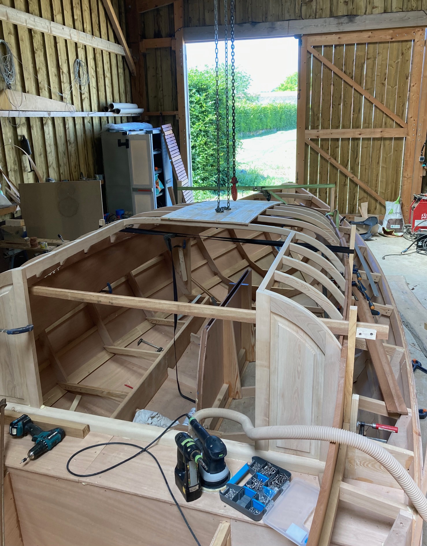

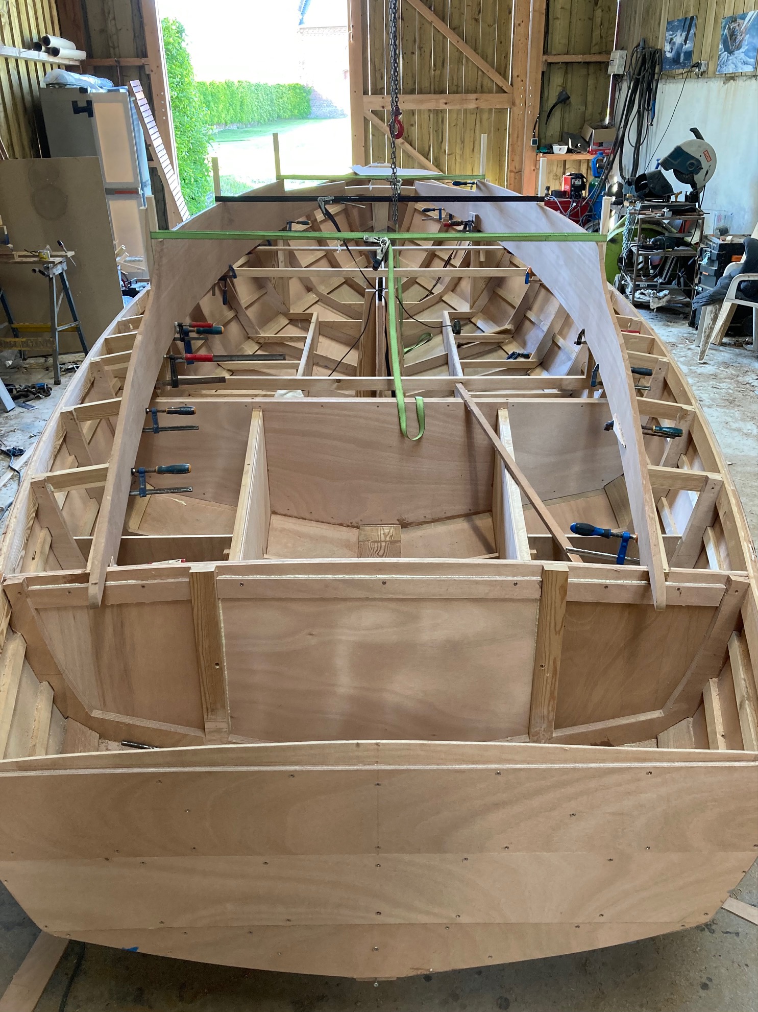

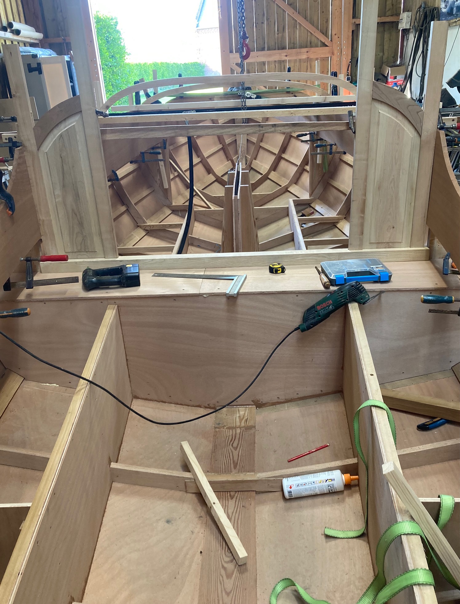

J'ai attaqué les cotés de roof. C'est encore du cintrage du genre : Si ça glisse, tu n'as plus de dents...
Ce n'est vraiment pas évident de tout bien ajuster pour l'avoir bien perpendiculaire au niveau de la porte d'entrée, mais avec un peu de réflexion on y arrive!

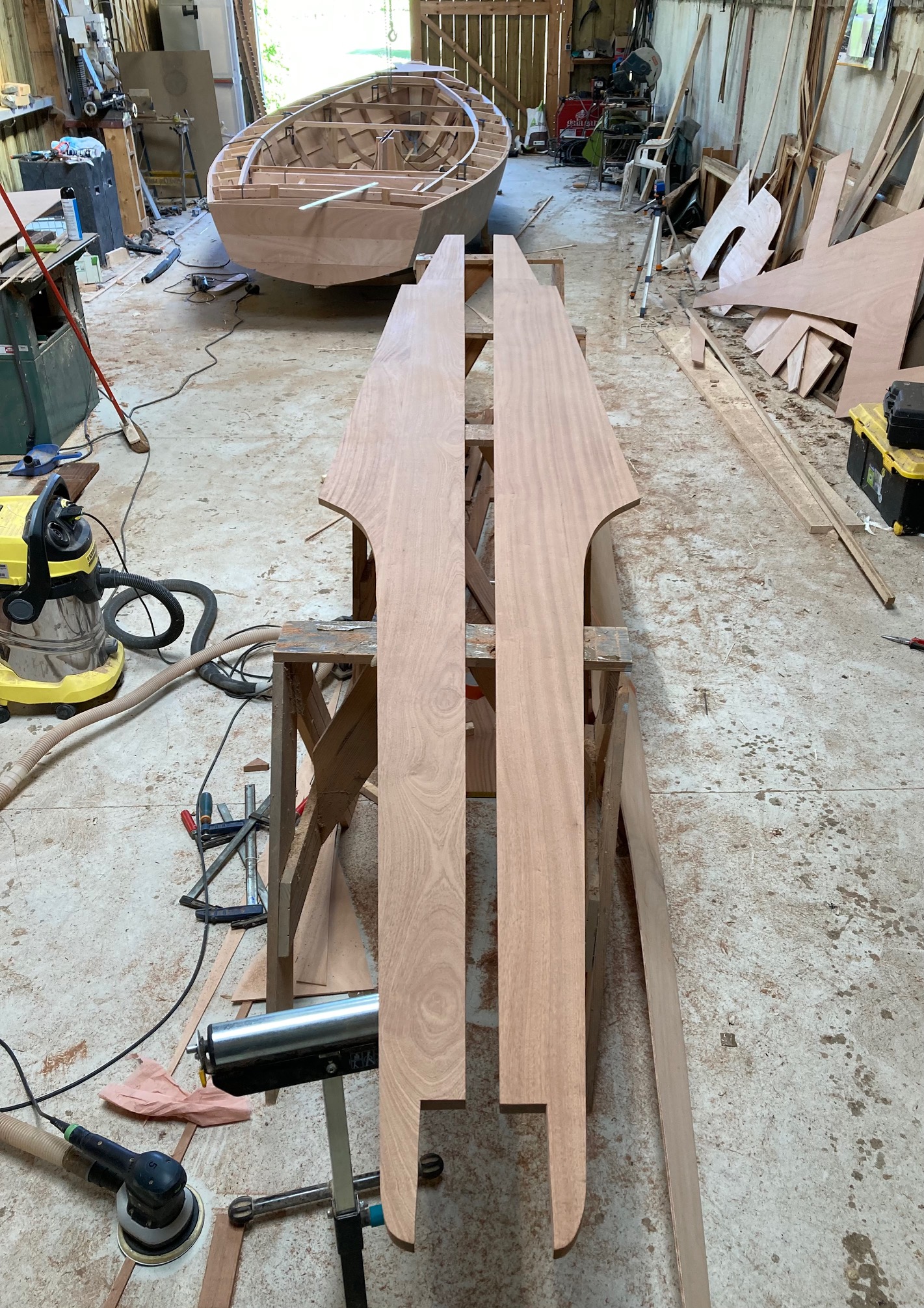

Quelle épaisseur les planches à cintrer ?
Par planche, c'est 510cm de long en 19mm d’épaisseur en sapelli.
Ça continue toujours à un rythme soutenu, je sens que tu veux mettre le bateau à l'eau cette année ! :smt007
C'est bizarre cette manière de monter les hiloires. Pourquoi n'as tu pas posé la cloison du roof, avant ?
Ou un ou deux gabarits, ça t'aurait simplifié la vie, je crois.
Sur le plan, c'est en une pièce.
Je ne peux pas poser les cloisons avant, car a l'avant elle est prise justement entre ces 2 planches, et a l’arrière c'est la petite partie fixe des grandes portes. Il me faut donc en équerrage précis et fixe pour éviter la trop forte tension. Ce sont les barreaux de roof qui me donneront la rigidité de l'ensemble. Mais avant, il faut que tout soit réglé et bridé.

J'ai pas compris mais c'est pas grave. Pour moi,les cloisons t'auraient aidé à ployer tes hiloires et garantir le bon dévers mais fais comme tu le sens,du moment que ça marche . À moins qu'il n'y ait pas de contre-hiloires ?
Pas de photos, mais c'est bon!

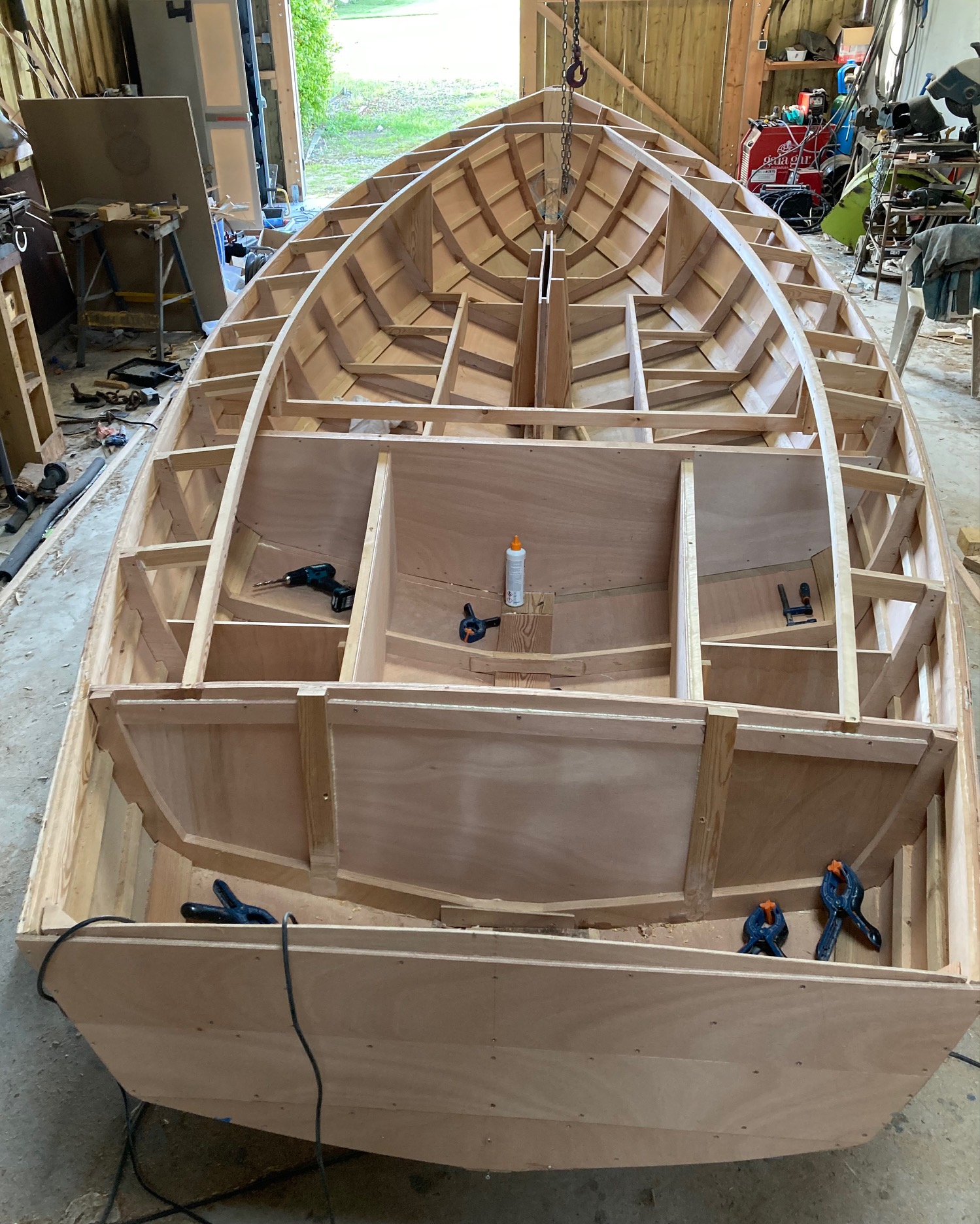

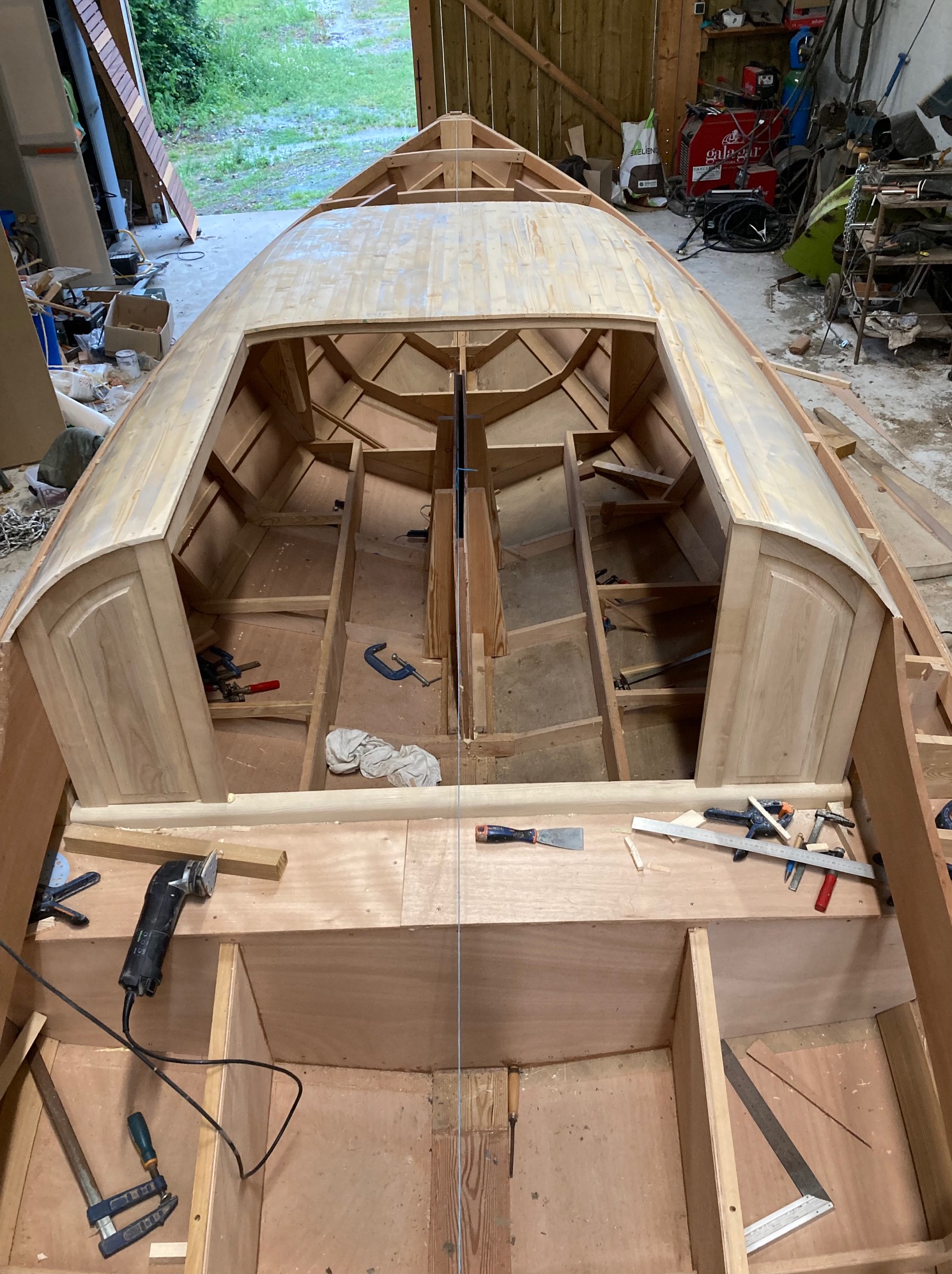

Maintenant je vais découper les barrot du roof, mais comme le plan est très succin a ce sujet je vais jouer avec les gabarits. Il ne s'agit pas de louper cette ligne caractéristique des plans Cornu!

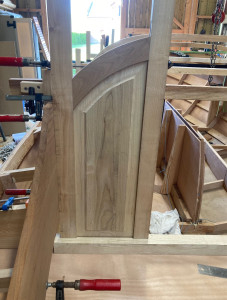

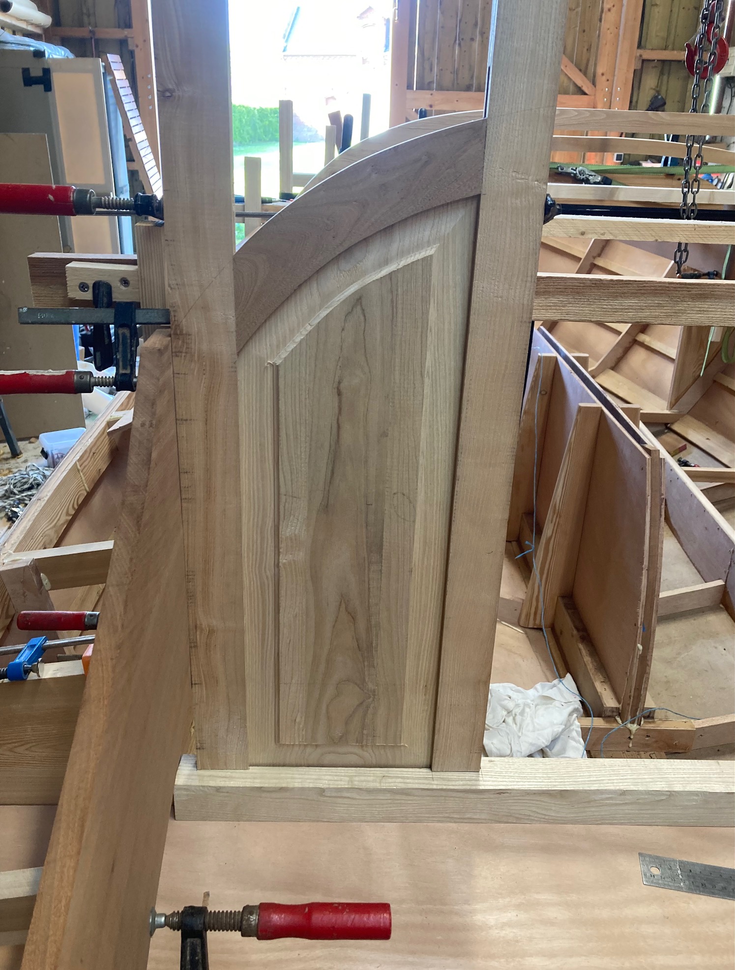

Montage a blanc de la partie fixe. J'ai l'impression de faire un meuble!
onepound a écrit : 01 juin 2023 19:27 J'ai l'impression de faire un meuble!
C'est vrai que la planche latérale pourrait ressembler à une mini porte d'armoire ! :)

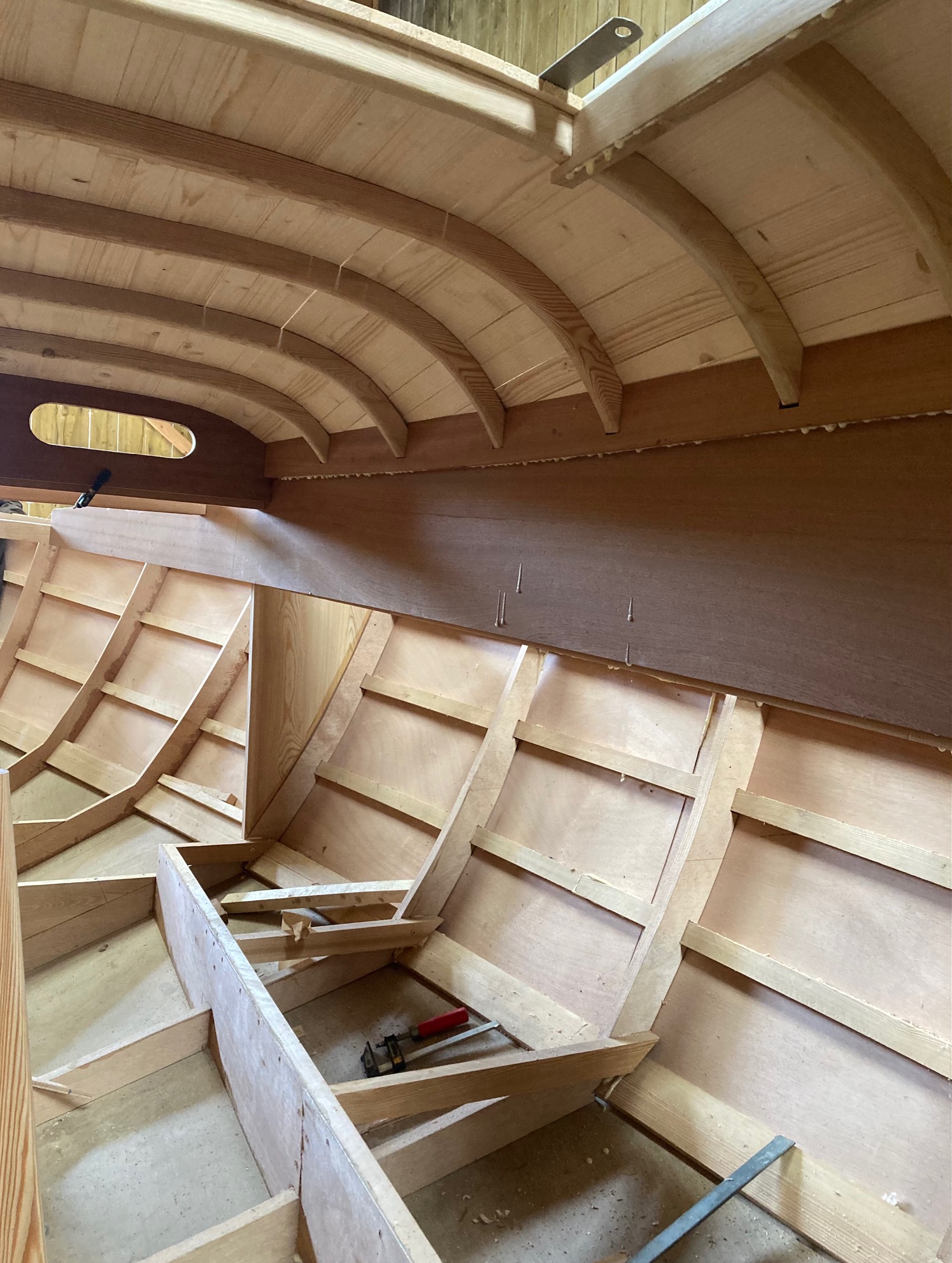

Je n'ai pas pris beaucoup de photos dernièrement, mais le barrotage de roof se termine. C'est un travail vraiment délicat pour ne pas avoir de ruptures de galbes. Les plans sont vraiment limités a ce sujet...

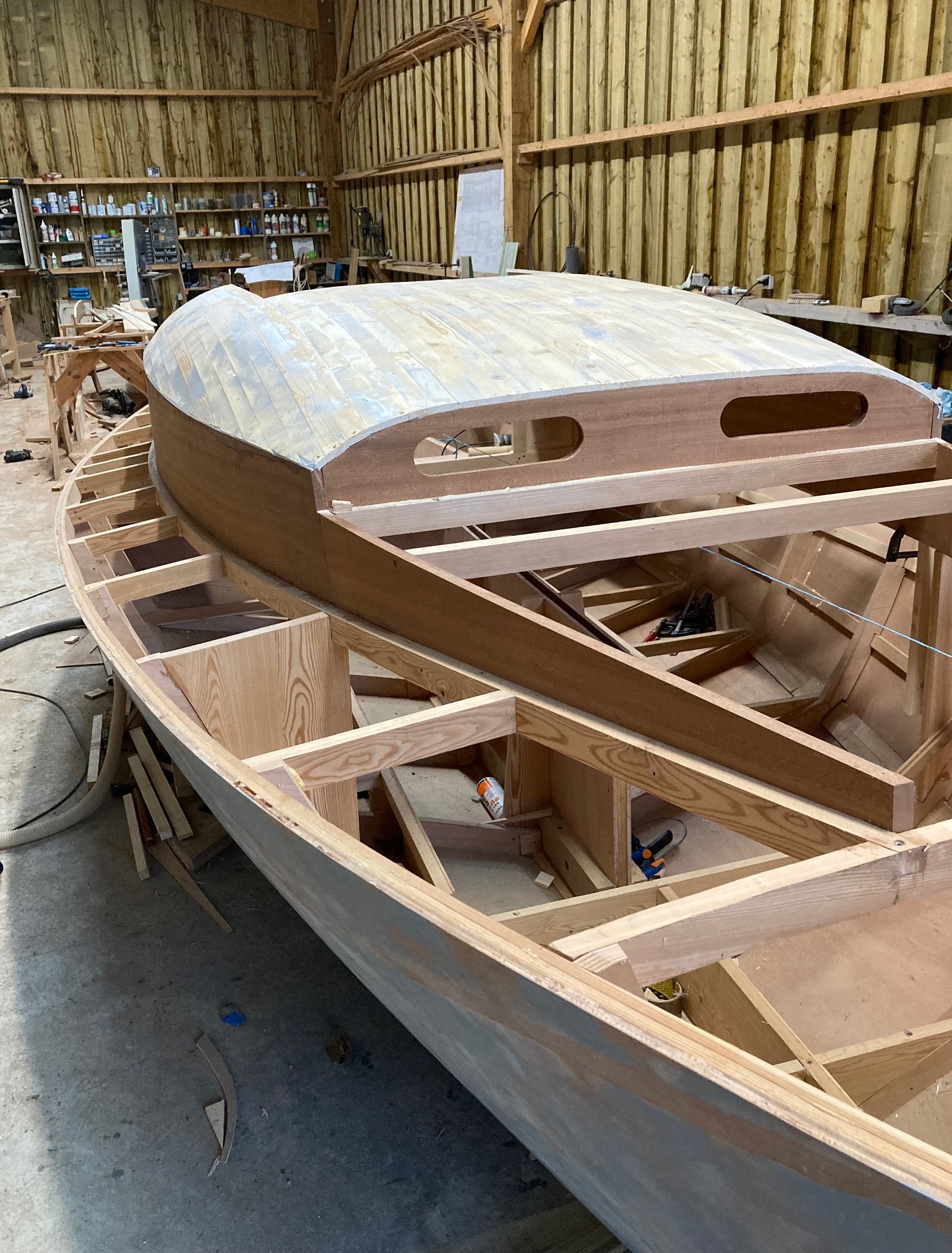

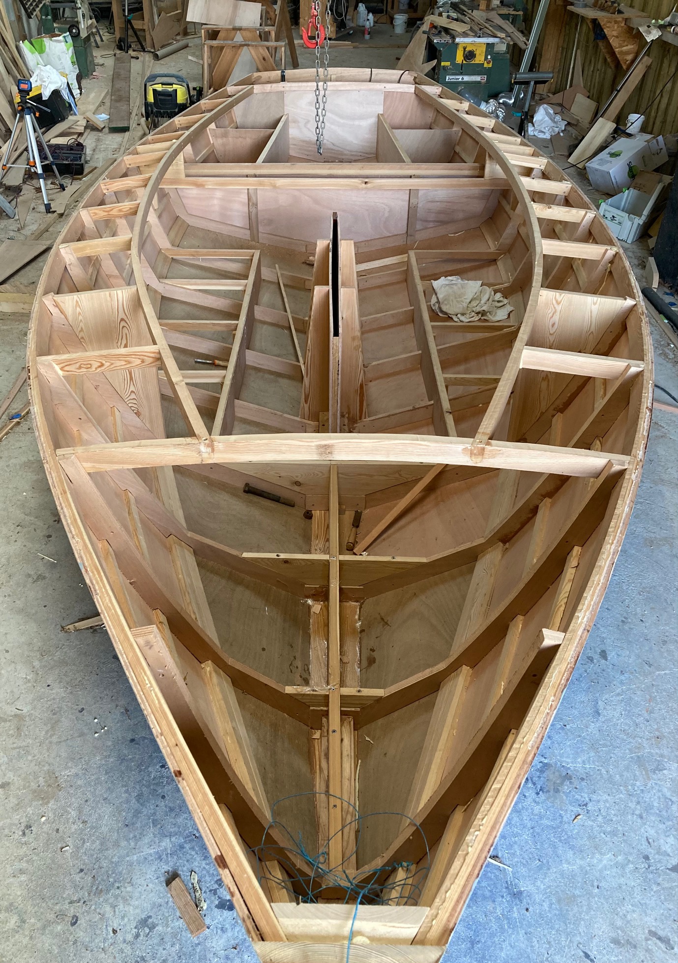

Roof: Je commence a voir le bout du structurel!
Sacré chantier qui avance bien et en plus c'est beau.
Félicitations
