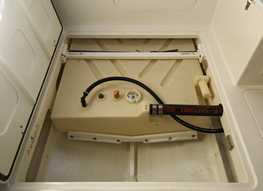

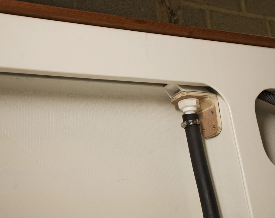

Il a bien fallu reprendre l'électricité, implanter la jauge à essence dans le réservoir, son évent, etc... avant un arrêt au stand pour cause de trêve des confiseurs.
Tout ça c'est beaucoup moins plaisant (à part le petit support d'évent) à faire que ça :

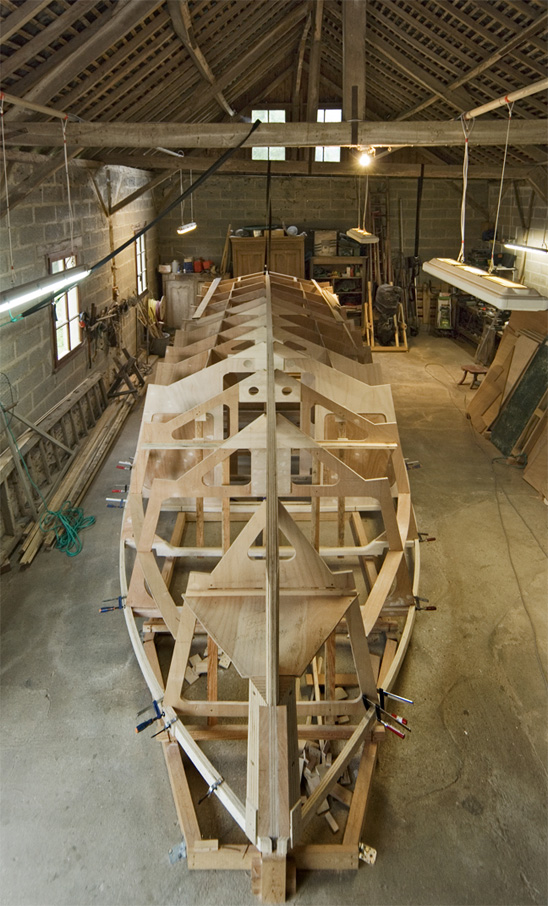

Trois années et demi déjà que la structure principale est terminée. Rétrospectivement j'aurais presque la nostalgie de cette période du chantier.
Une amie architecte qui aime le bois sous toutes ses formes m'avait dit à l'époque que je devrais le laisser dans cet état... Il est vrai qu'elle ne s'intéresse pas vraiment aux bateaux. Tandis qu'en tant que plongeur, notamment, le projet consiste à produire un objet utilitaire.

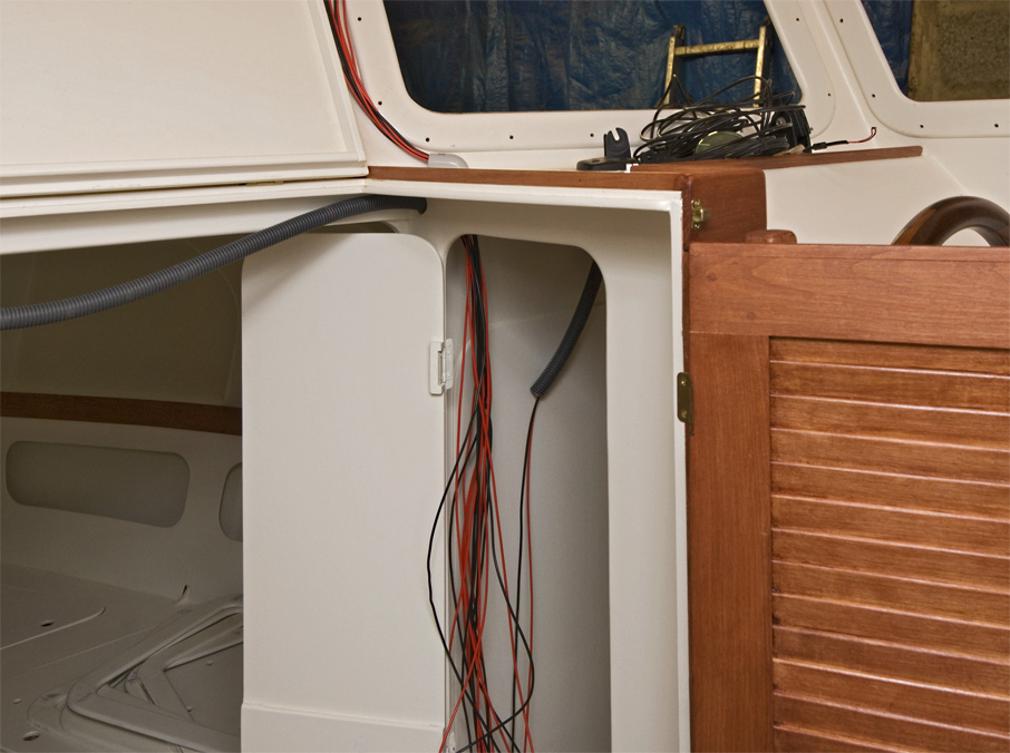

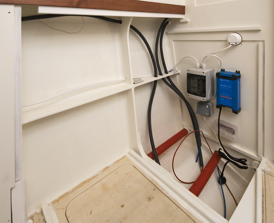

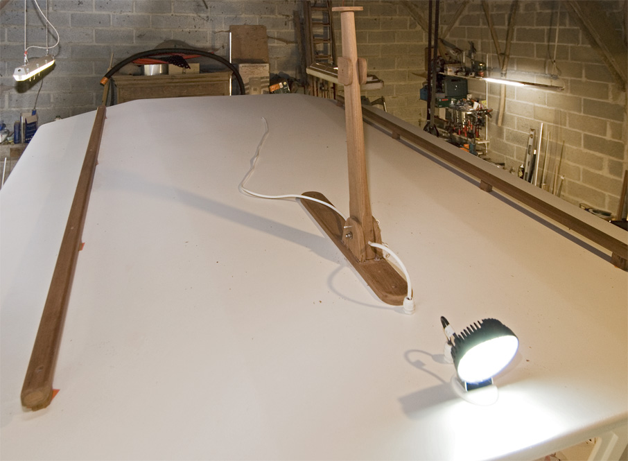

J'ai pu tester avec succès le circuit électrique sur le phare ("de tracteur") avec les petites batteries que j'avais implantées dans la mini centrale de navigation que j'avais réalisée pour mon précédent semi-rigide.
A part la petite pièce du support d'évent (en CP, qui plus est) on est très loin de l'esprit de "Bateaux-bois", j'en conviens.

Re: Apogon 699

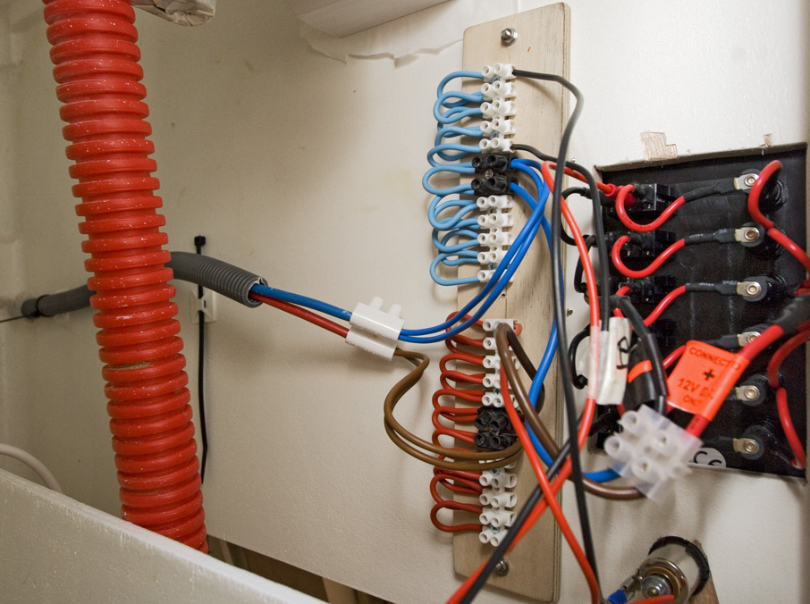

Bon, décidément je vais me faire mal voir
Sur la photo du câblage électrique on voit une gaine ou sortent deux fils, sans doute en 2,5mm²
Après les dominos tu les remplaces par deux fils, peut être du 1,5mm² pensant ainsi conserver la section.
C'EST PAS BON et rigoureusement interdit !
Dans l'idéal ça fonctionne car 1,5mm² X 2 égale bien 3mm²
MAIS :
si un des deux petits fils se déconnecte, toute l'intensité passera dans un seul fil de 1,5 mm² provocant surchauffe et risque d'incendie, pas bien

Merci pour ces conseils et mises en garde. Je venais justement de solliciter mon copain électricien pour voir comment on pouvait modifier tout ça. Certaines connexions sont de toute façon provisoires, le temps de tester le principe des circuits.

Dans les impératifs :
du fil souple
des connexions étamées
des cosses fixées à des borniers comme ceux de padélis
raboutages soudés et de la gaine thermorétractable (oui, oui)
des fusibles de taille adéquate en amont du circuit
Et ça commence par les batteries qui seront correctement connectées.
Et on en profite, tant qu'on est à la mise en place, pour dessiner au propre le circuit complet réalisé.
