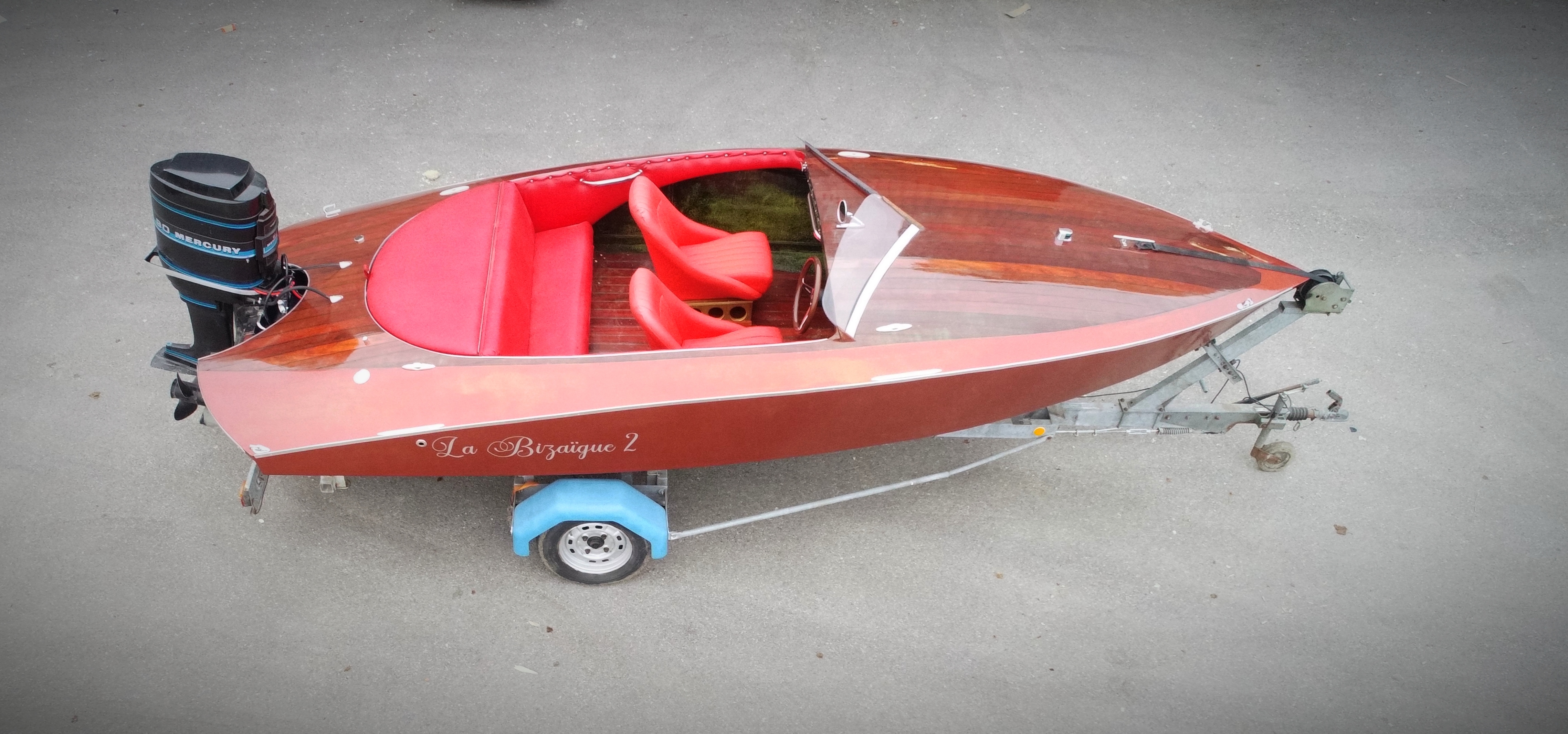

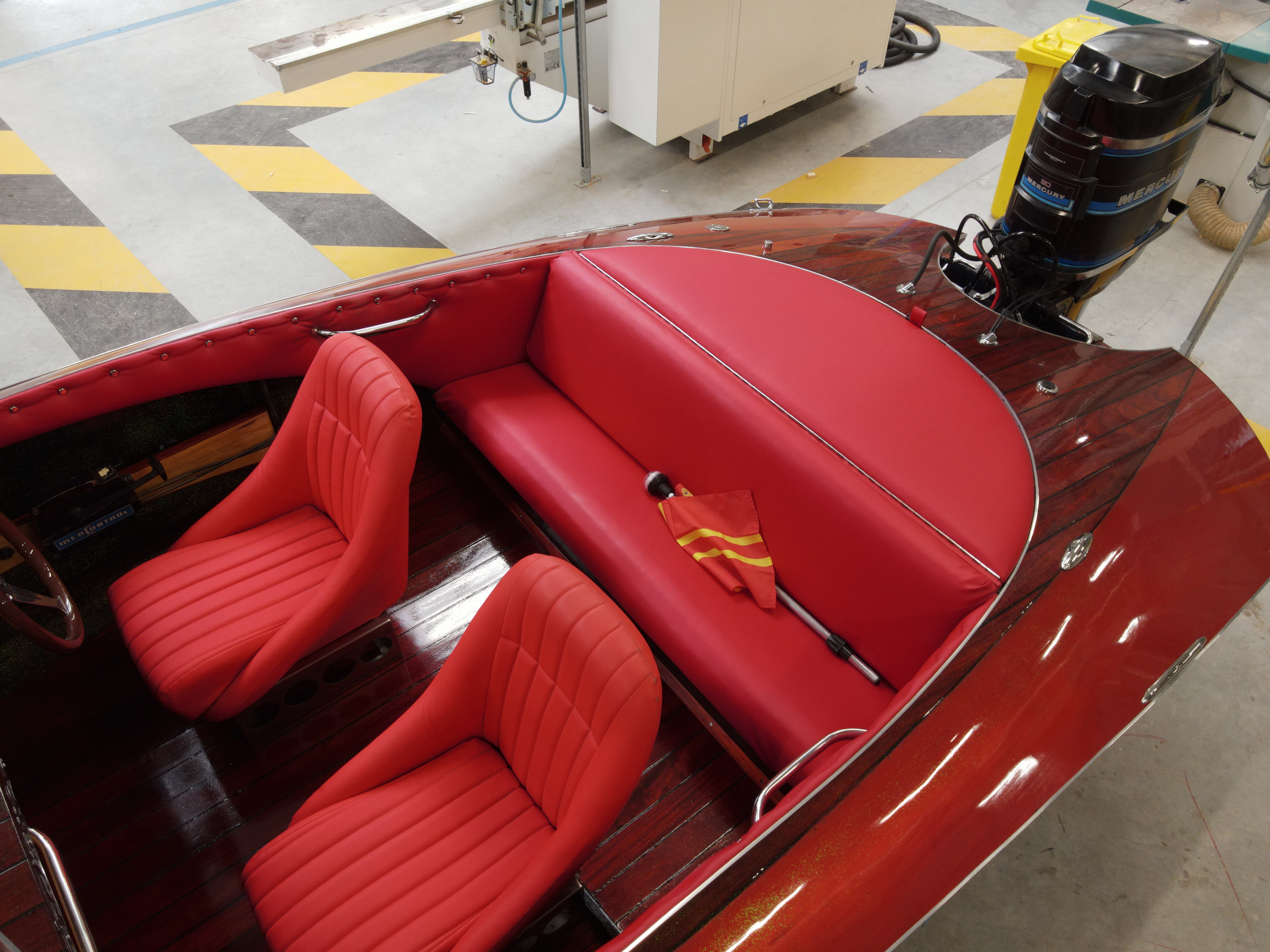

Malgré tout, je trouve la plage arrière un peu juste pour y mettre les pépées.

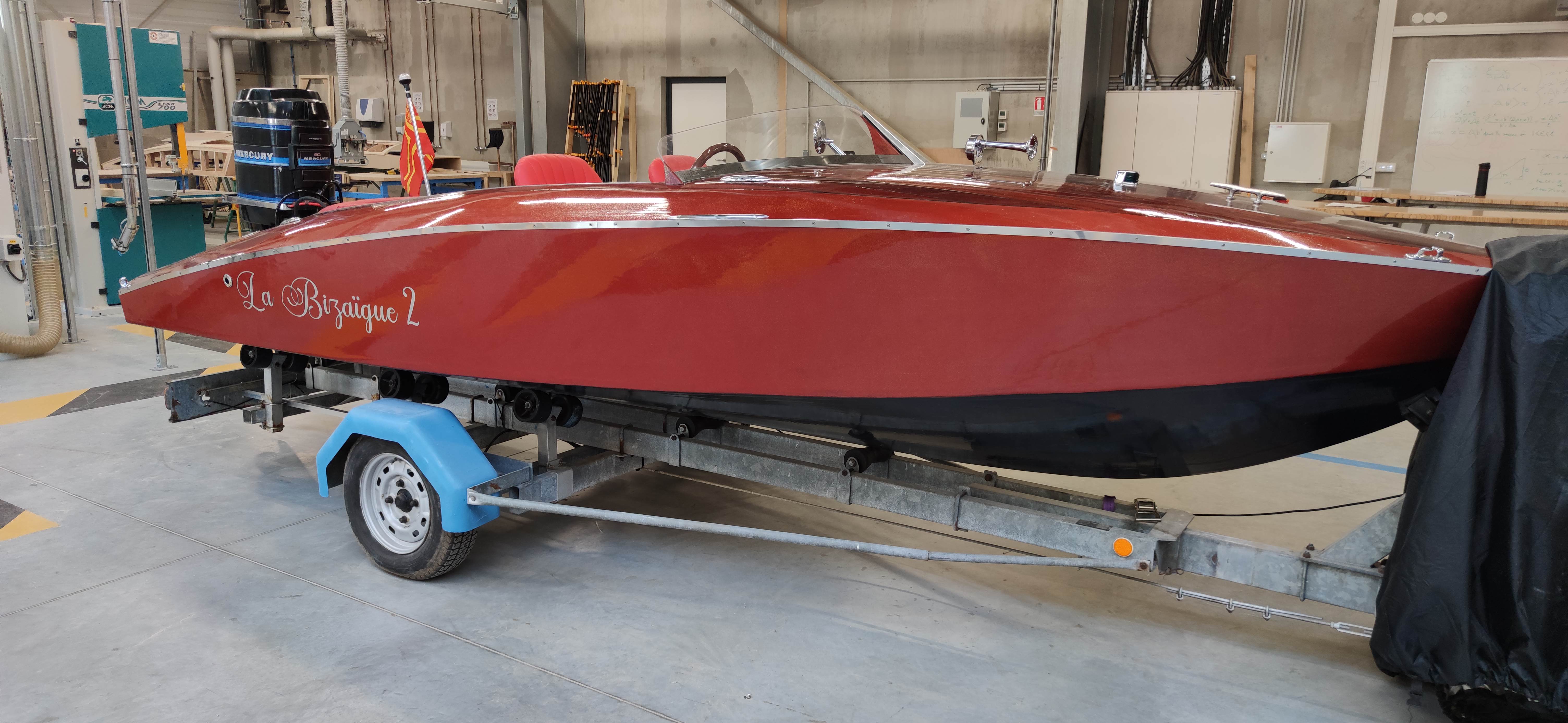

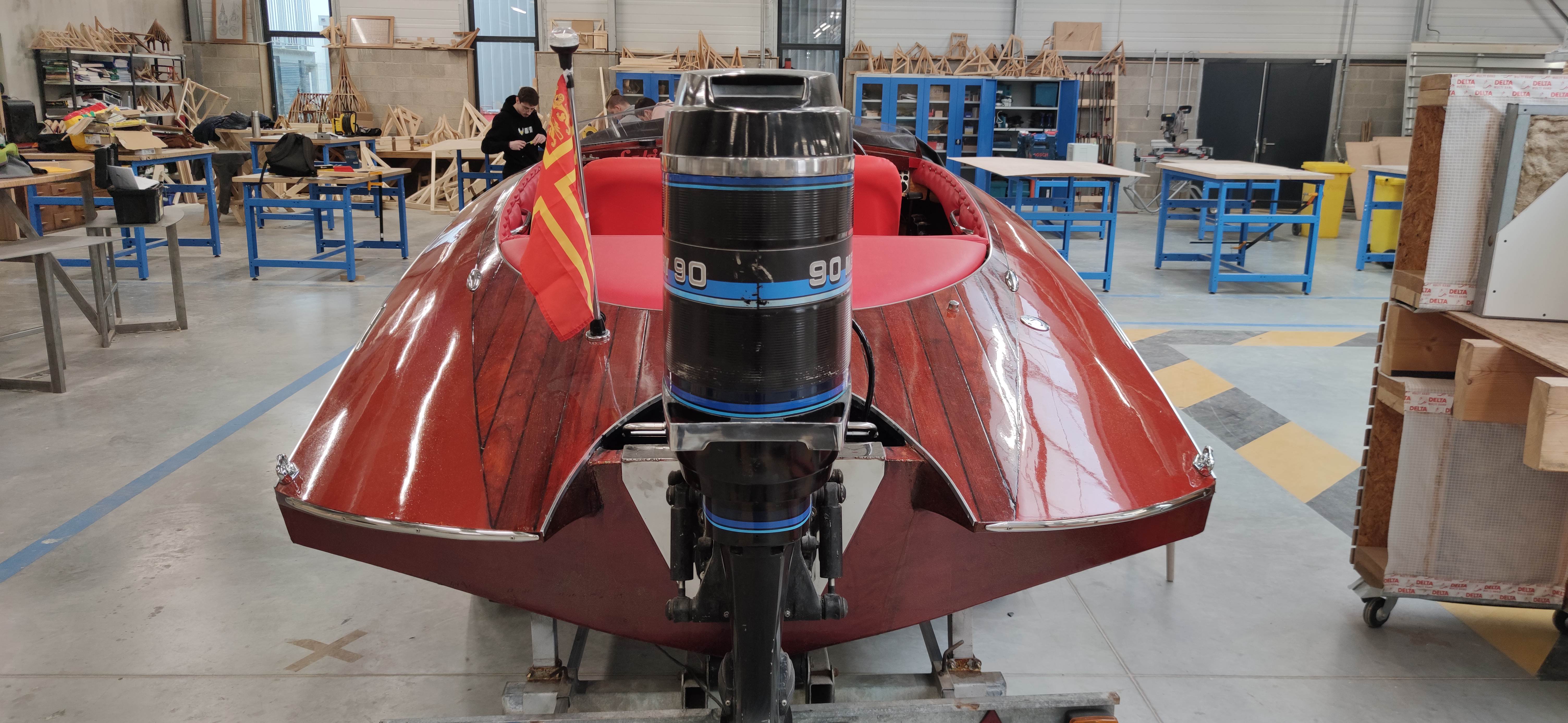

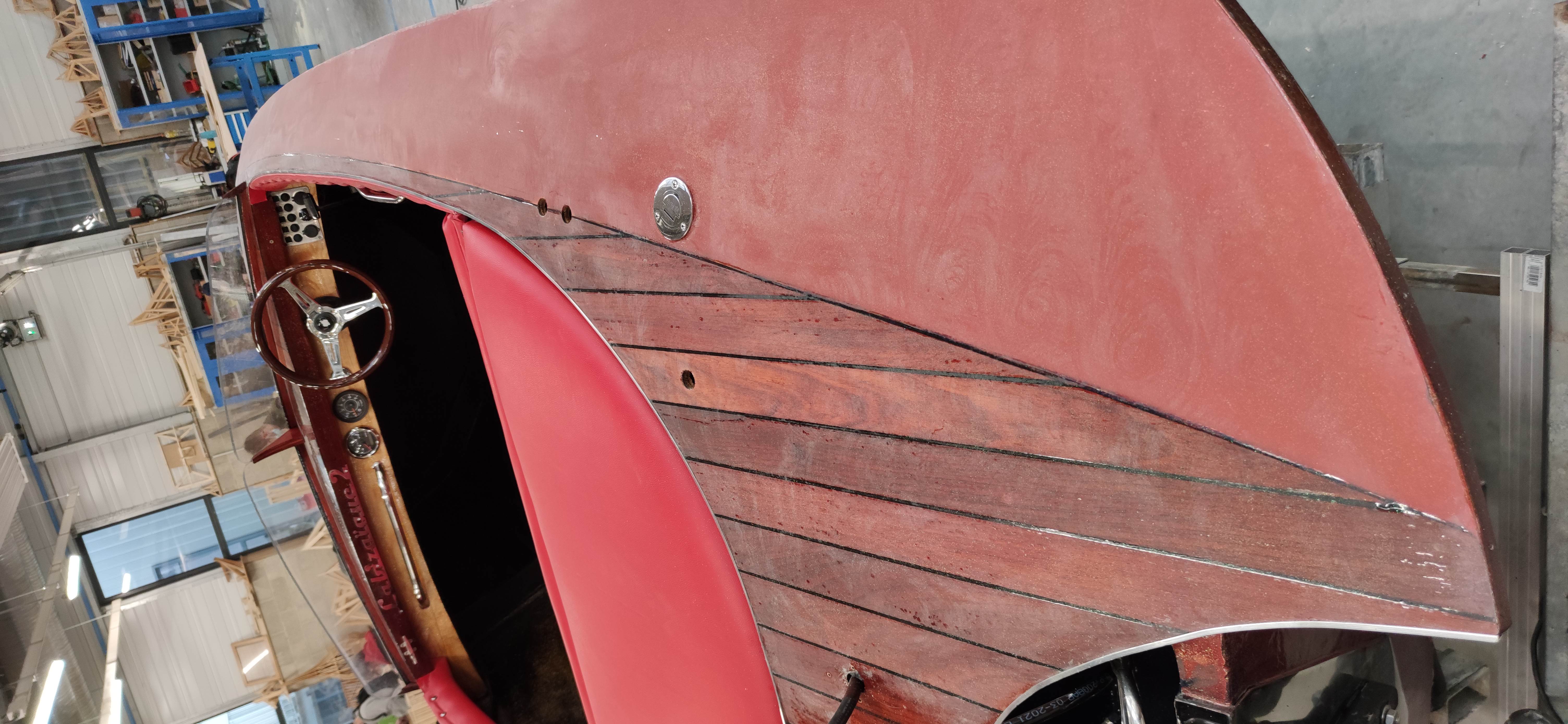

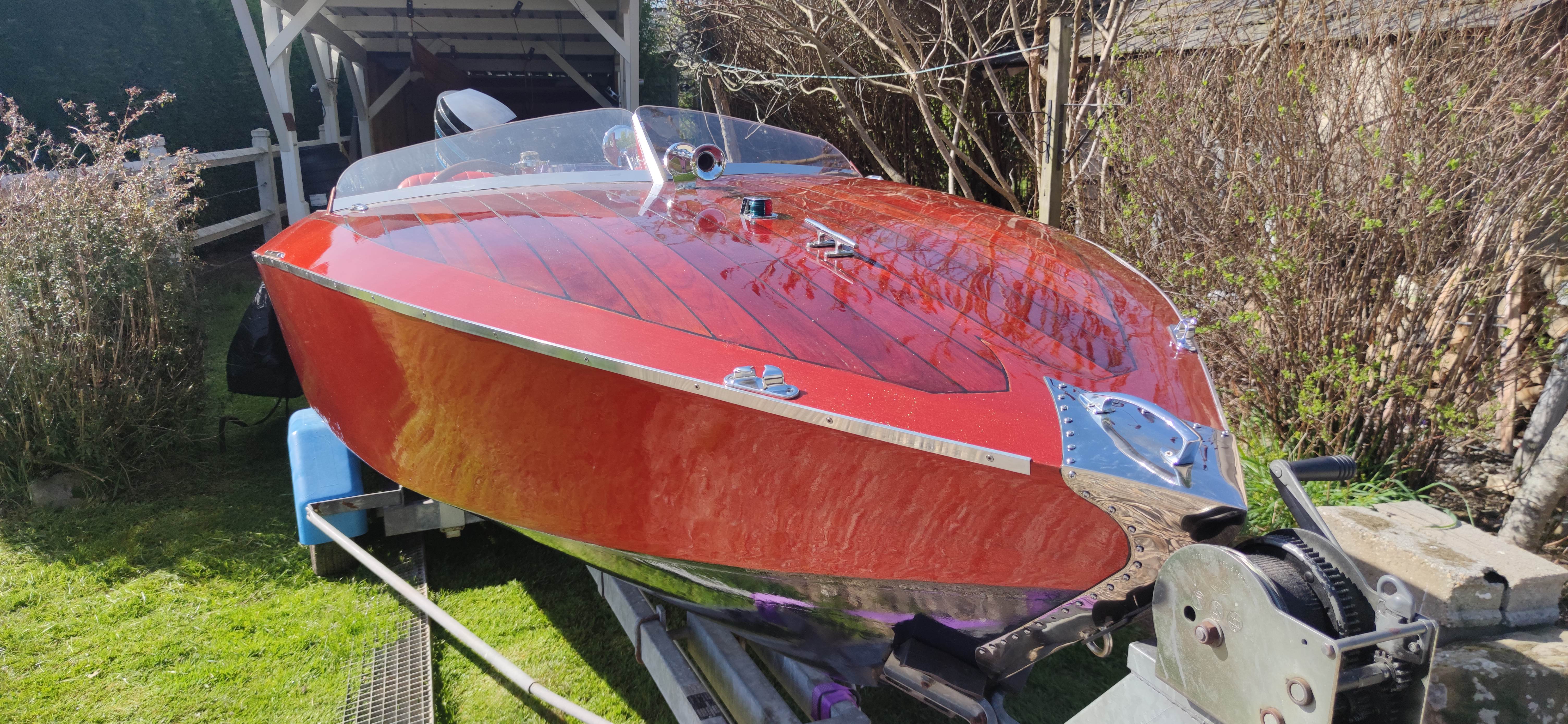

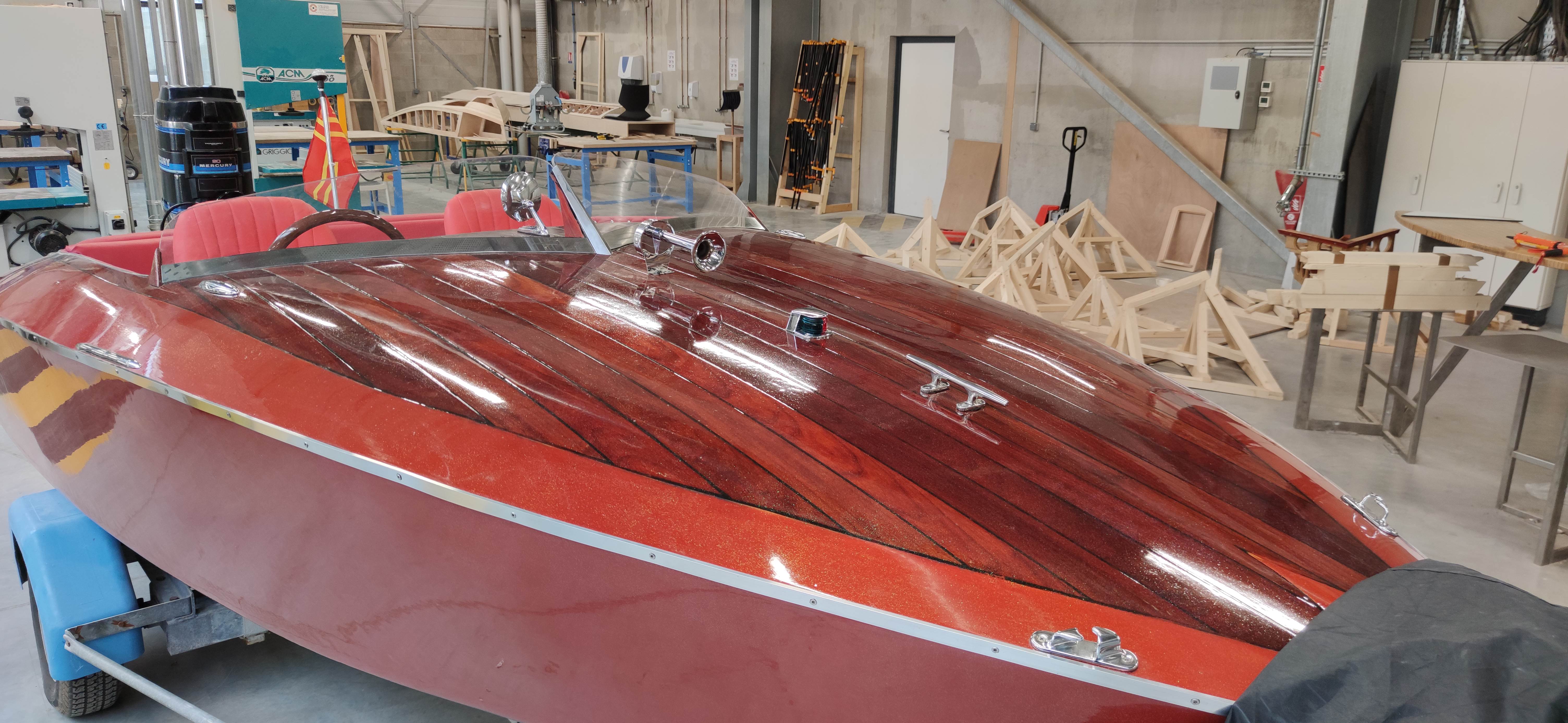

Bonjour à tous, pour le vernissage je l'ai appliquer à l'extérieur sous un appentis sauf que la 10eme couches à matifié avec la brume qui est tombé le soir ( cela ne ce voit pas de trop sur les photos) donc là nous avons re-poncé l'ensemble du bateau pour appliquer 2 à 3 couches de vernis avec les apprentis en peinture. Toutes l'électricité est fini. Les apprentis métalliers sont sur la réalisation des supports de sièges et aussi sur la protection d'étrave en inox. Il me reste encore à m'occuper du dossier pour l'homologation.

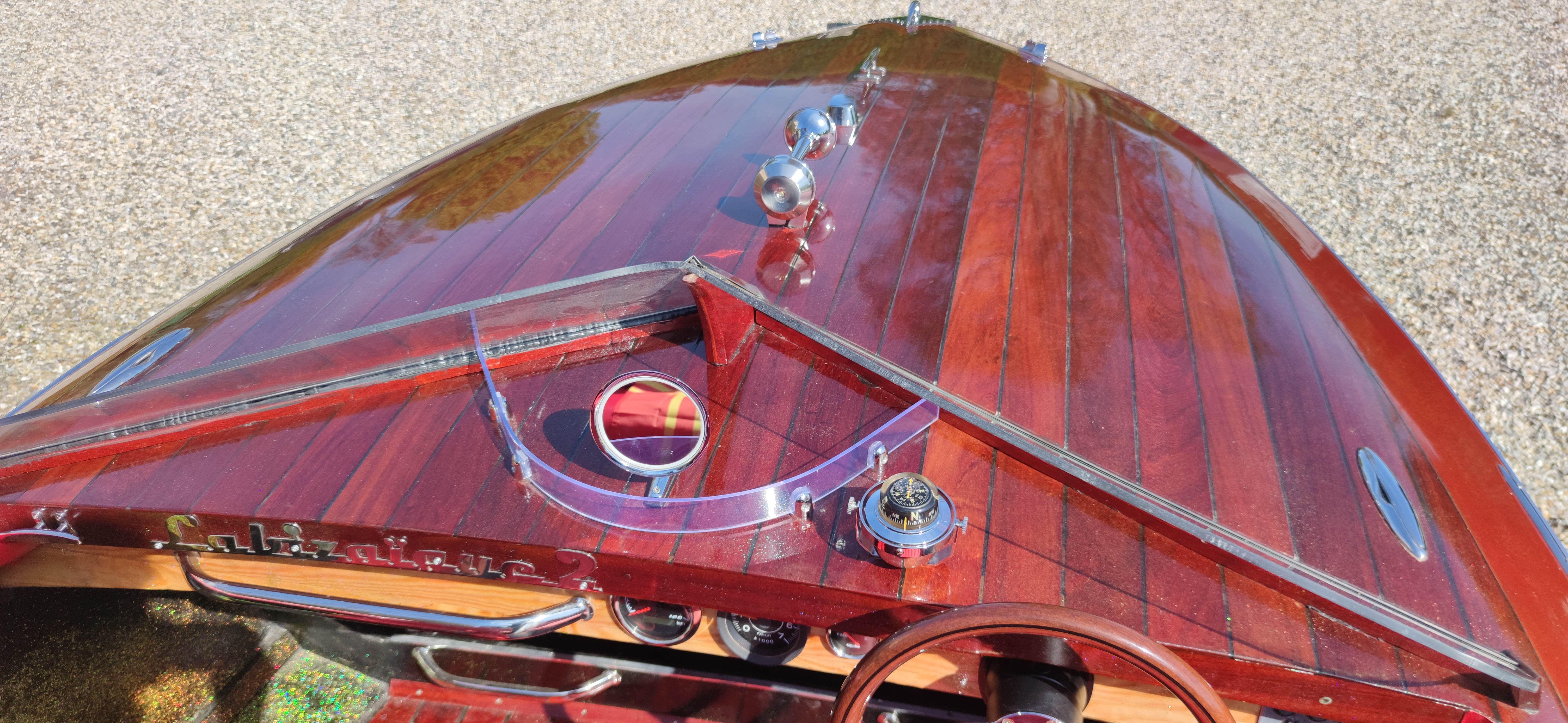

Bonjour à tous. Mon dossier à été déposé il y a 2 semaines aux affaires maritimes ( en attente pour l'immatriculation) pour la fabrication de la coque nous avons dû mettre environ 700h et je dirais dans les 600 heures pour le reste... Ou plus... Mais la satisfaction en vaut le coup.

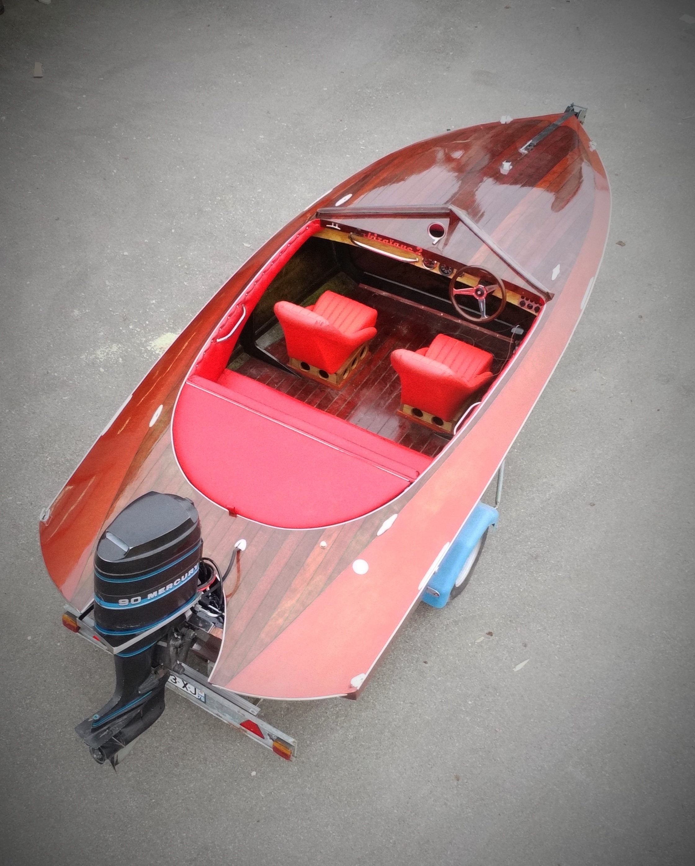

Je ne sais pas, une impression peut être ?
Mais . . .
les deux chaumards avant me semblent à l'envers, non ?
A moins qu'ils ne soient prévus pour un bout partant sur l'arrière, je vois pas leur tenue sur un câblot classique partant sur l'avant .
Ou peut être me trompe-je ?
En tout cas, magnifique vernis
Mais . . .
- Messages : 723
le bâbord est à tribord et inversement
