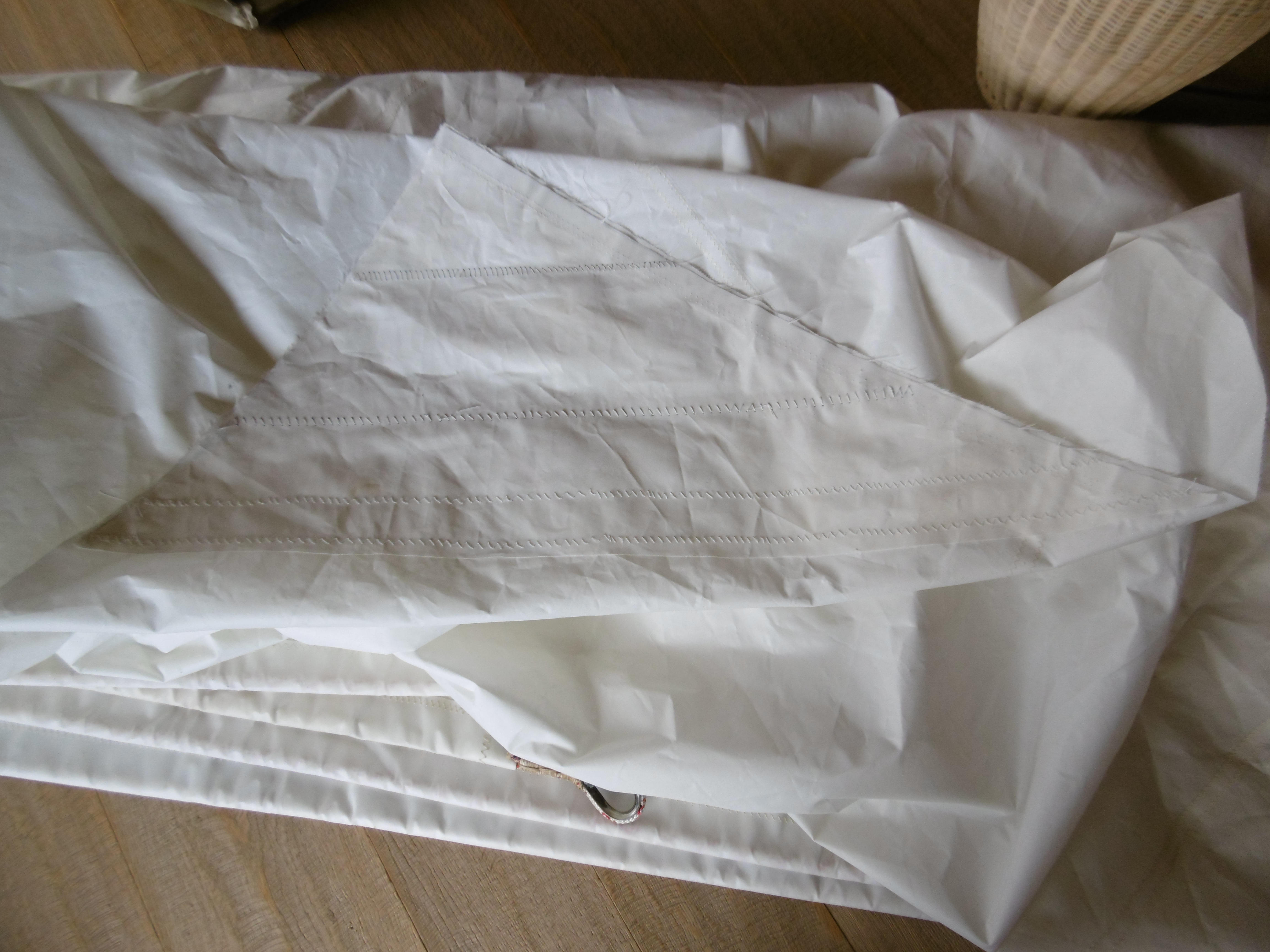

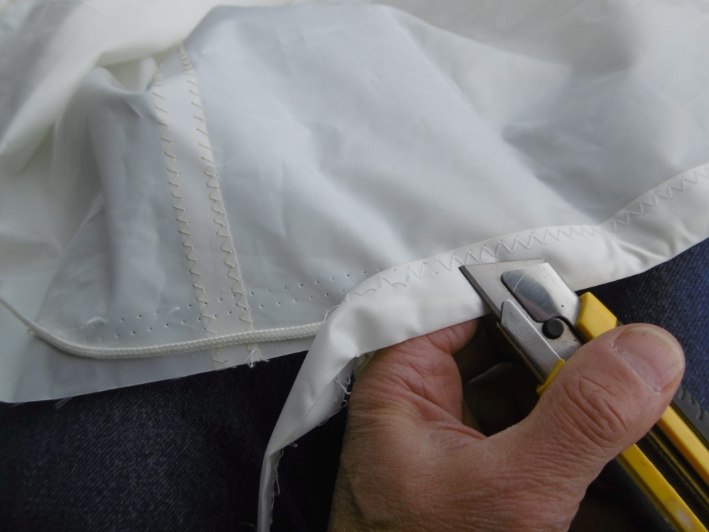

le travail a commencé doucement:
démontage ourlets

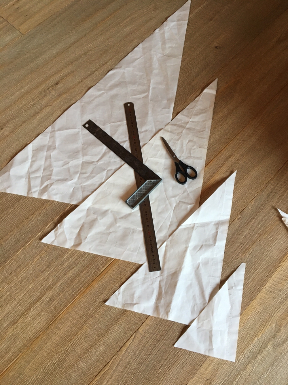

traçage
découpe
découpe renforts

Bert05 a écrit : 10 avr. 2023 11:04 démontage ourlets
Pour info, il existe un petit outil de couturière pour couper les fils (un "découd-vite" ?). Ce n'est pas cher et très pratique...

trop tard pour le découd-vite... :-(

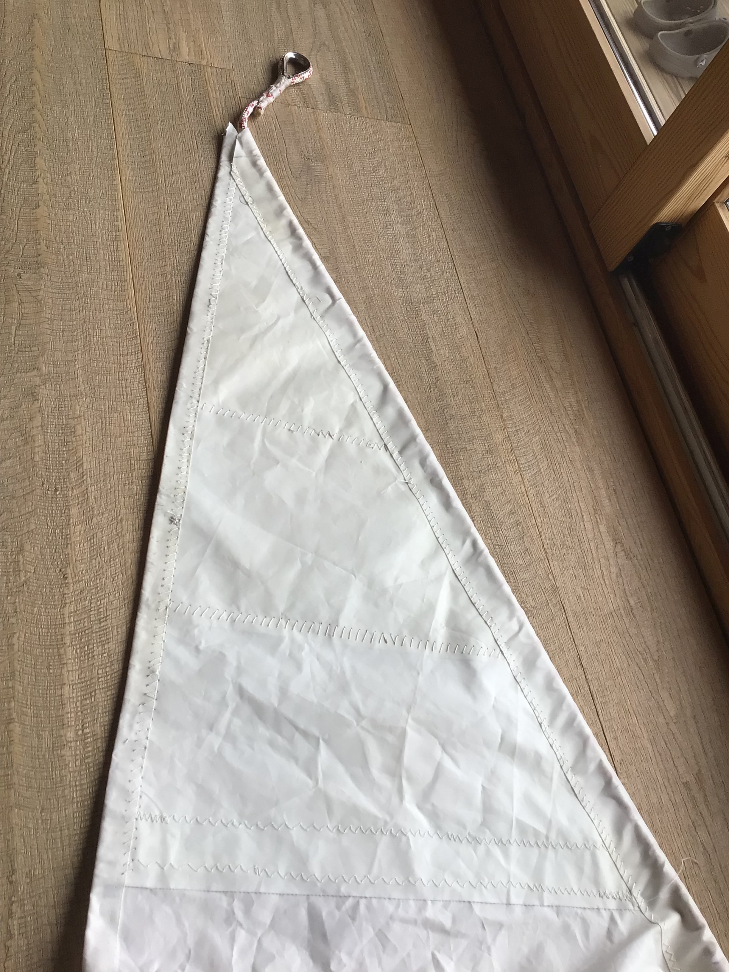

sinon montage des renforts , ( point de penne et points d' écoute ) ok !
couture main, car avec 7 épaisseurs la machine familiale, hélas, ne passe pas ; ça prend un peu de temps, quand même ...

la bande de rive, c 'est l ourlet ? J ai décousu la bande droit-fil d' origine et je vais la recoudre en "ourlet rapporté" , comme sur la voile d' origine ?J' en ai déjà cousu dans les angles sur les renforts, donc à la main , et le reste, ce sera à la machine ; j' attends du double face que je n' ai plus ; en ce moment, je suis sur le point de penne ( point d amure en haut de l' antenne ) il me reste à fixer mon oeil de ralingue d' envergure (comme sur la voile d' origine )

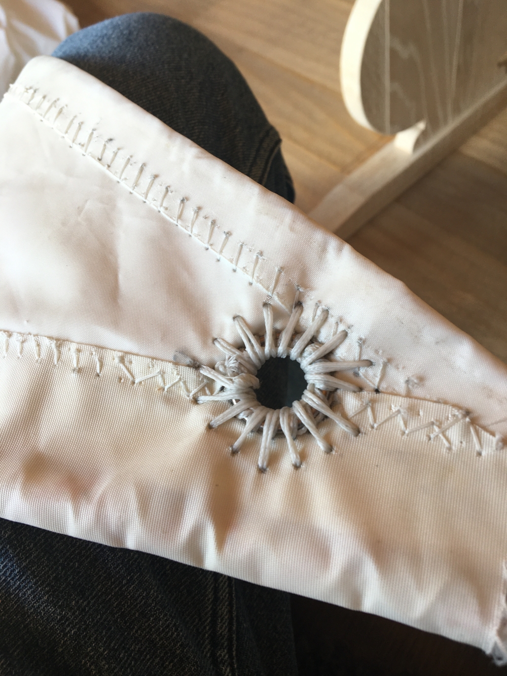

le point de penne est monté:
d' abord un oeil cousu:
puis fixation de mon "oeil de ralingue d' envergure"

Pour éviter que ton œillet force, tu peux coudre la ralingue à travers son gousset sur 50 cms :D

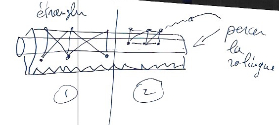

et pour coudre la ralingue, il faut la traverser à chaque point, ou je ne perce que le gousset et j' étrangle la ralingue ? si c est pas clair:
Re: Travaux de voilerie
Posté : 25 avr. 2023 09:23
par Padélis-Célakélos
C'est presque le 2
Simplement coudre en point droit en traversant gousset et ralingue, le plus simplement possible

Remarque, c'est plus zouli si tu commences et termines par deux ou trois passes étrangleuses 8)
