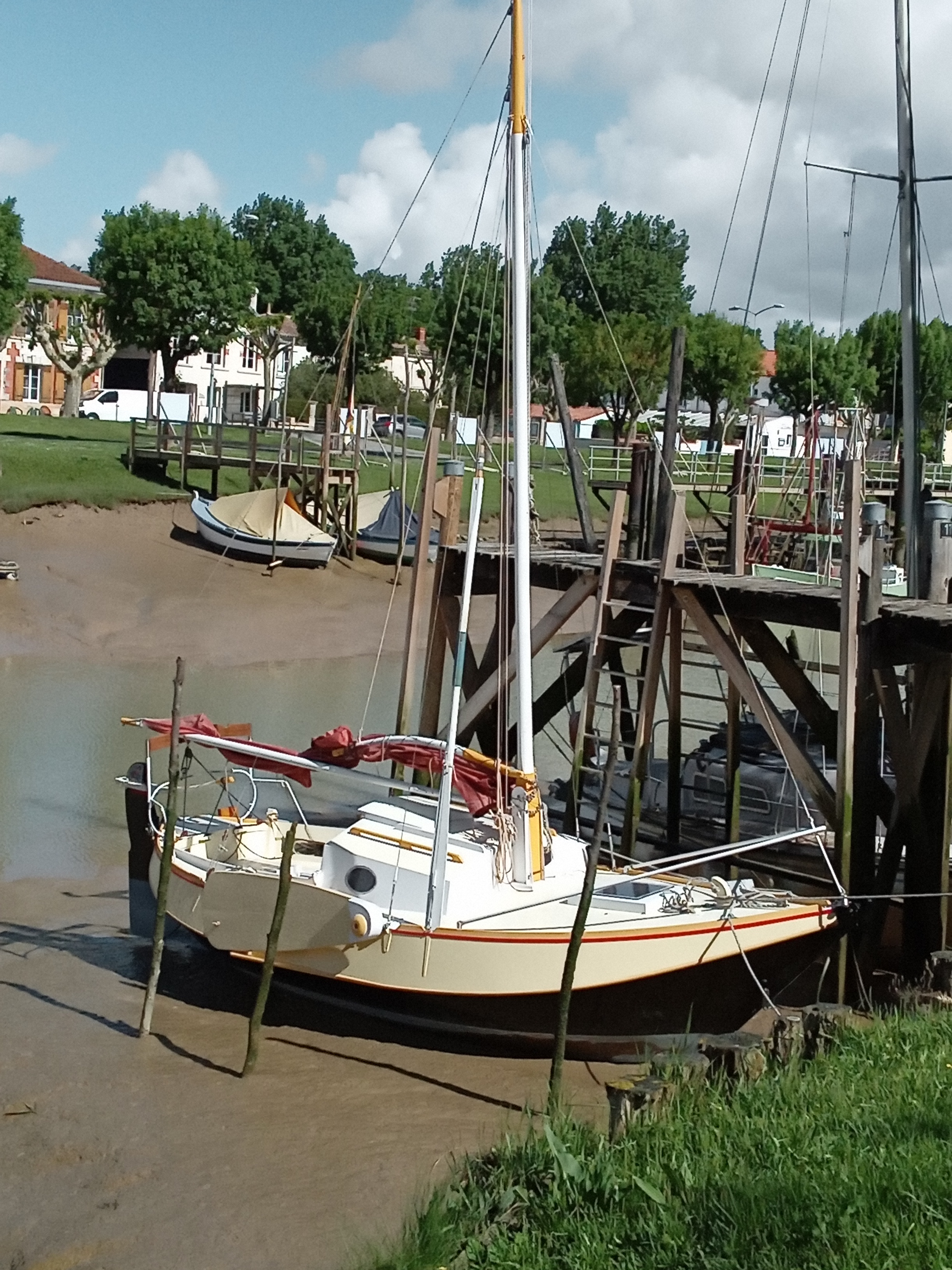

Voilà, de retour à l'eau.
Immédiatement, le temps en a profité pour se mettre à la pluie. C'est pas grave, il me reste encore des bricoles à faire; à commencer par un peu de couture: Bacs à voiles dans le poste avant, poche pour cette foutue bouée couronne qui ne loge nulle part, et un taud pour la gv qui n'est pas de première jeunesse.

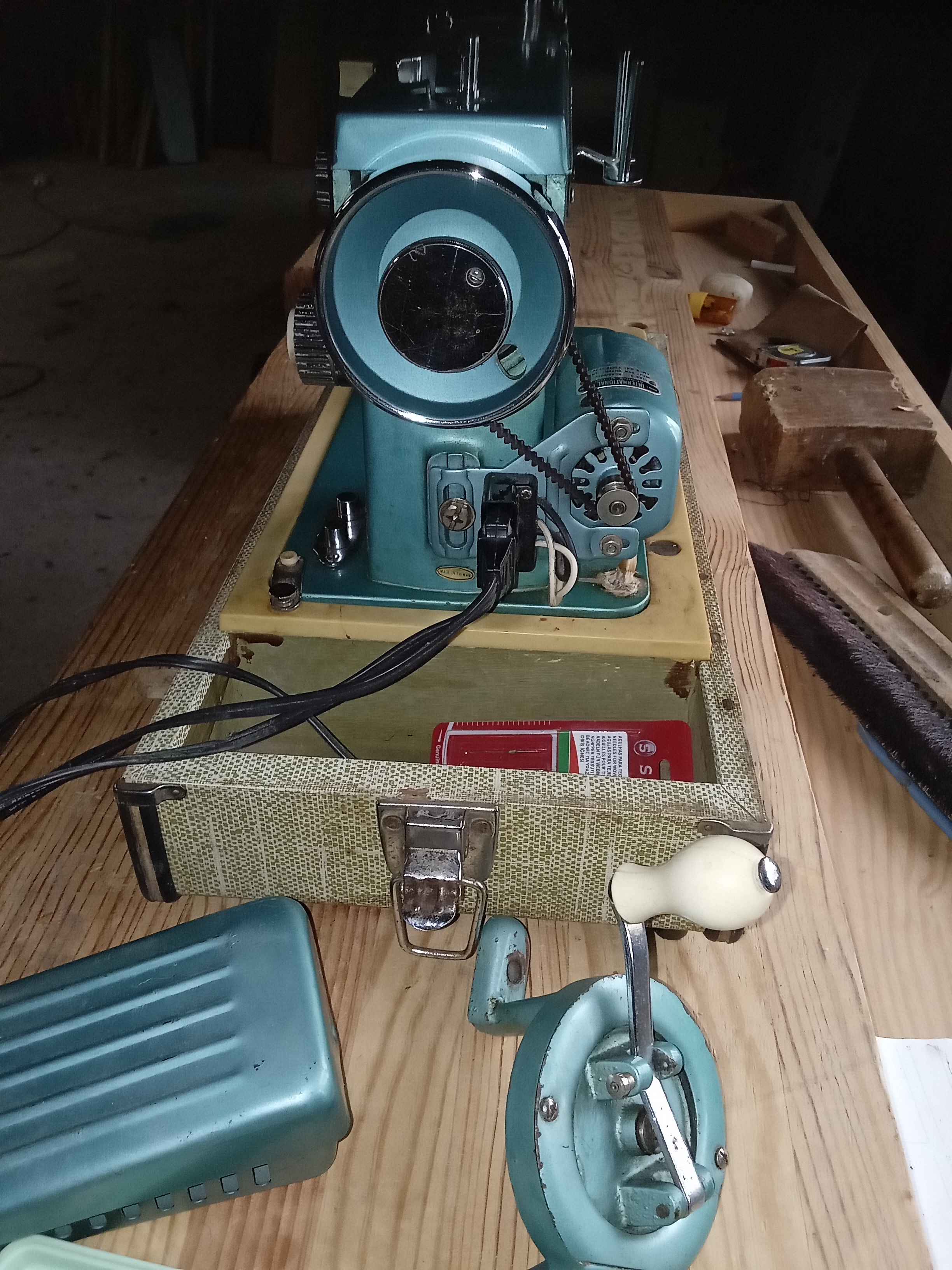

Je viens de remettre en état ma vieille machine à coudre qui déconnait complètement: Pédale progressive, réglage de l'avance, réparation du système zig-zag..
Normalement c'est reparti pour dix ans.

wedell a écrit : 11 mai 2021 14:59 Je viens de remettre en état ma vieille machine à coudre qui déconnait complètement: Pédale progressive, réglage de l'avance, réparation du système zig-zag..
Bravo ! :smt038
Parce que s'est :smt021 à faire
Re: Irma-la-douche
Bah, c'est une bécane assez simple.Le problème c'est que t'apprends sur le tas. Une fois que tu as pigé ce qu'il y a à faire, c'est quelques minutes. :tchin:

Une étude attentive de la photo (celle du bateau, pas celle de la machine à coudre) montre que la dernière mouture de la barre d'écoute peut s'assimiler à un balcon, si on fait abstraction du support de mât/bôme qui est amovible. :D
C'est d'ailleurs là que cette bouée finira car les options alternatives se révèlent non viables à l'essai. Du coup, la réalisation ne se fera peut-être pas en toile comme je le pensais au départ.

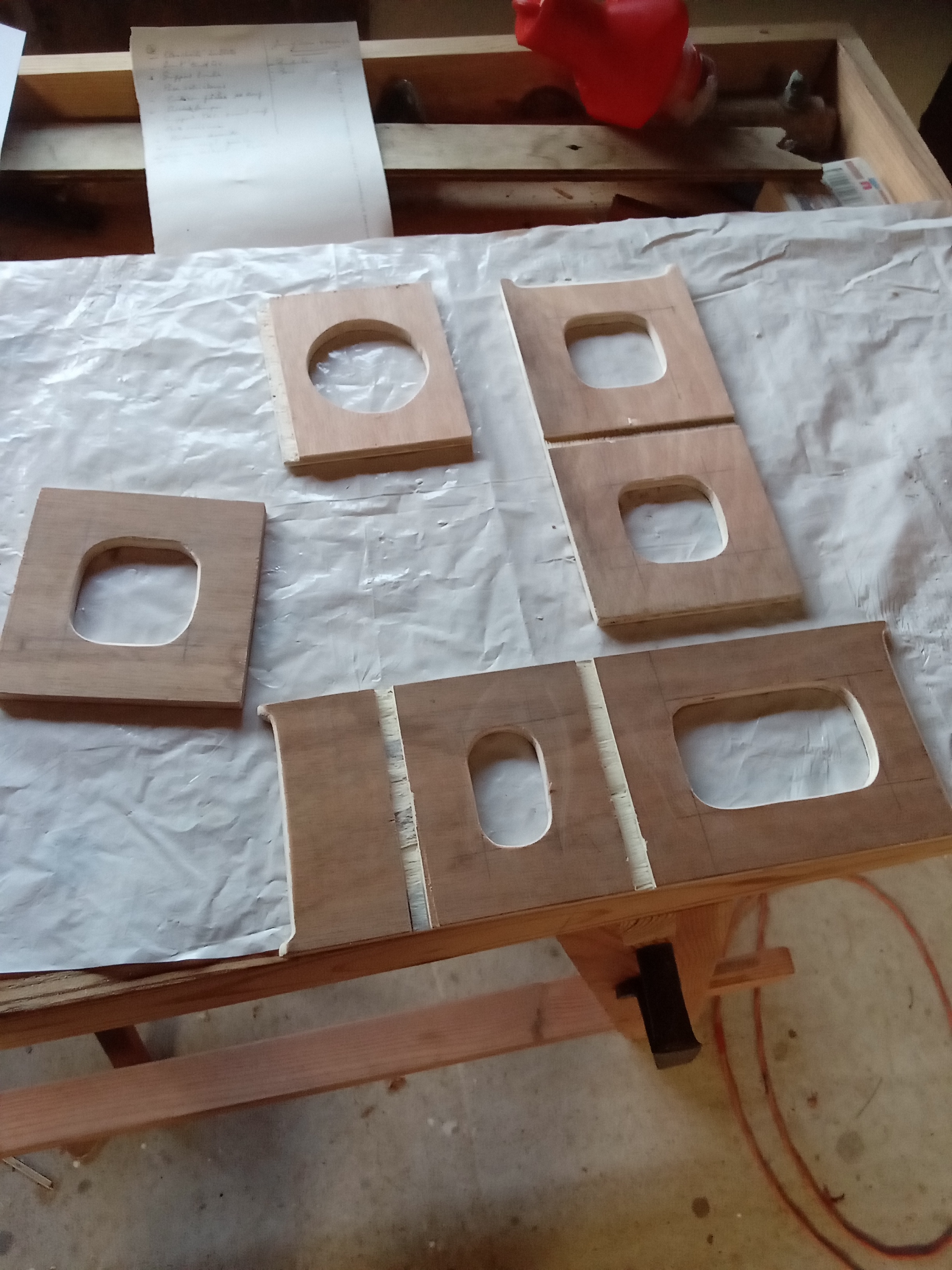

Pour faire plaisir à Gwengolo, voilà quelques photos de mon support bouée; Bien qu'en fait j'aurais peut-être pu en adapter un du commerce mais il faut bien meubler les journées pluvieuses. :smt002
Chutes cp 8mm

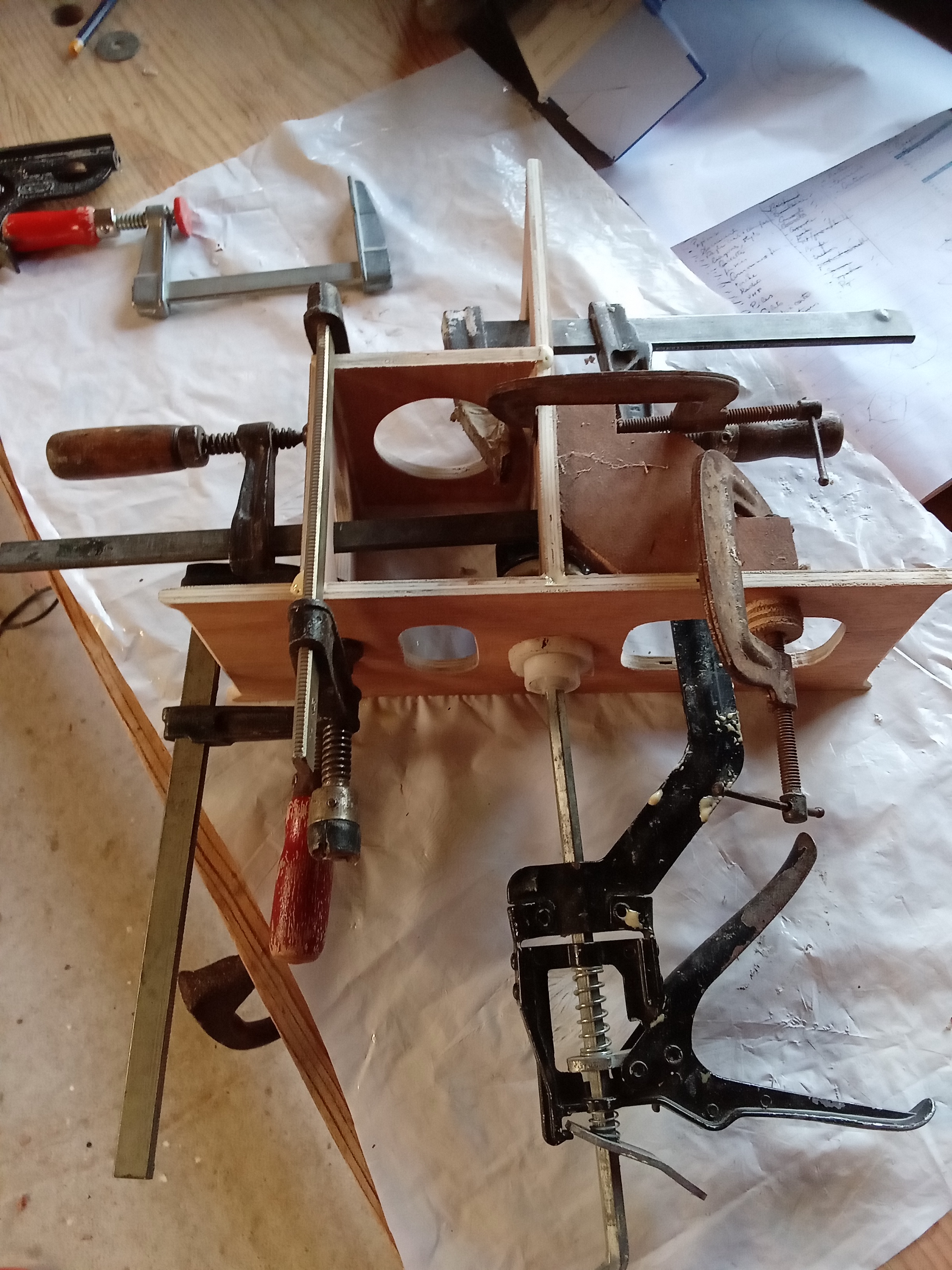

Collage ppu

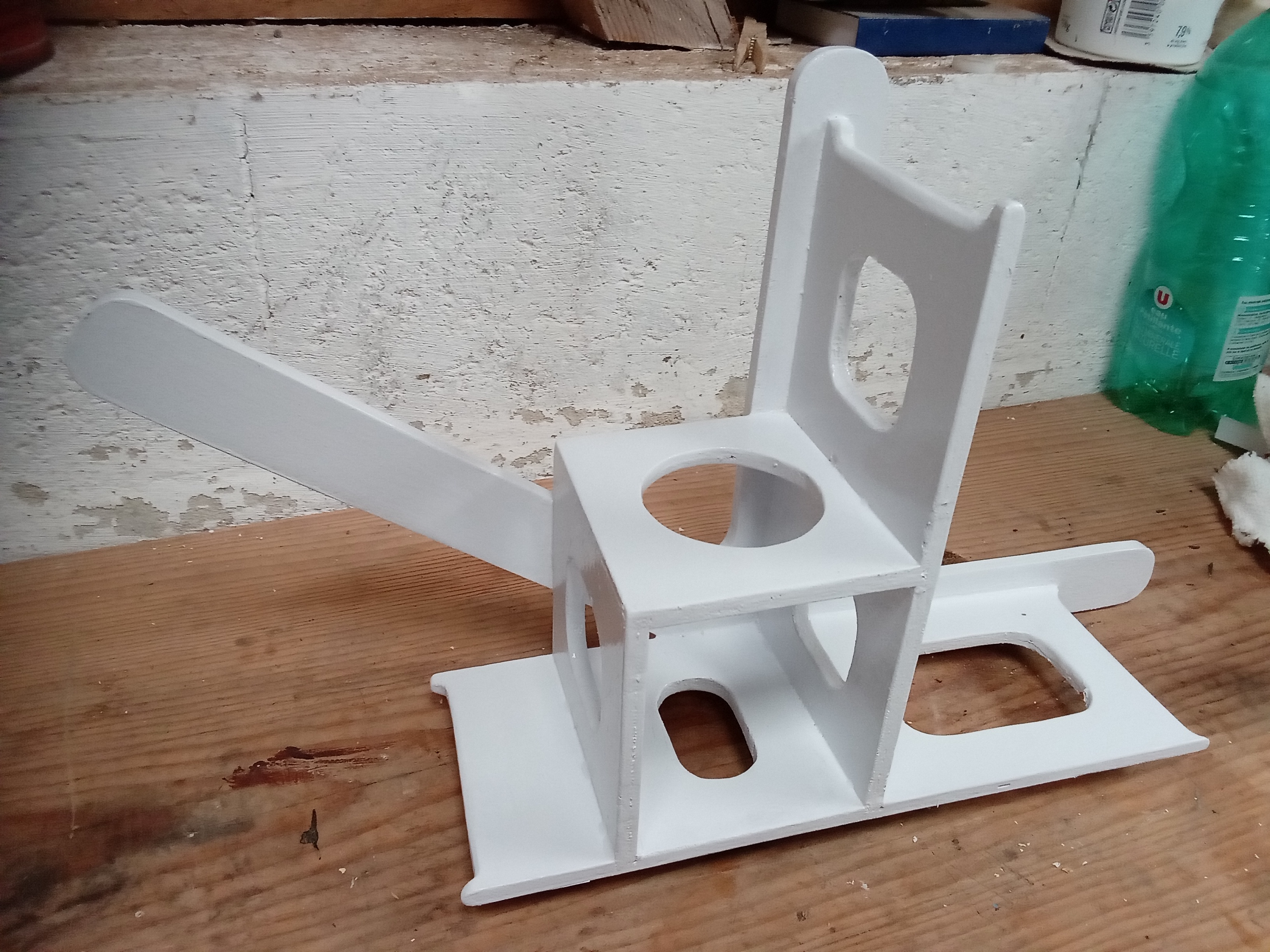

Peinture.

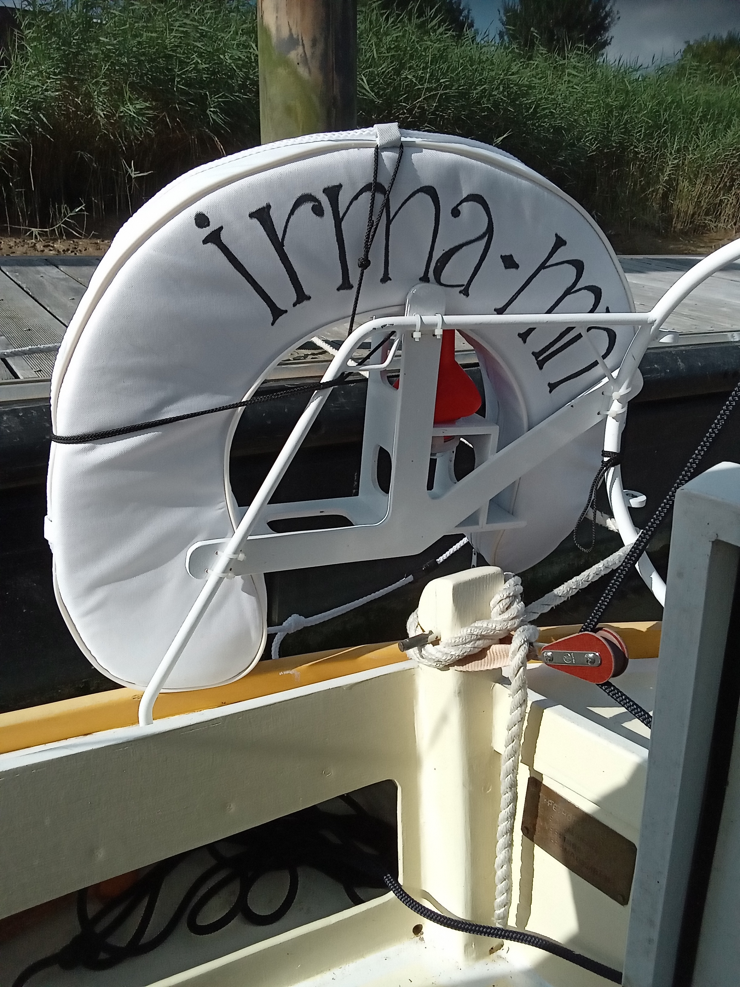

Posé. J'ai utilisé des colliers nylon plutôt que du bout' vu que la peinture revient souvent dans ce coin.
Un élastique (qui n'est pas sur la photo), coiffe le tout.

Piouh !!!
Quand on regarde les trois premières photos, on se demande vraiment à quoi peuvent servir tous ces morceaux de cp (une espèce de chaise-percée pour enfant peut-être ?)
Mais une fois la bouée en place, on voit que le système est très ingénieux ! :wink:
Merci donc pour les photos, qui donnent la chronologie du montage.
