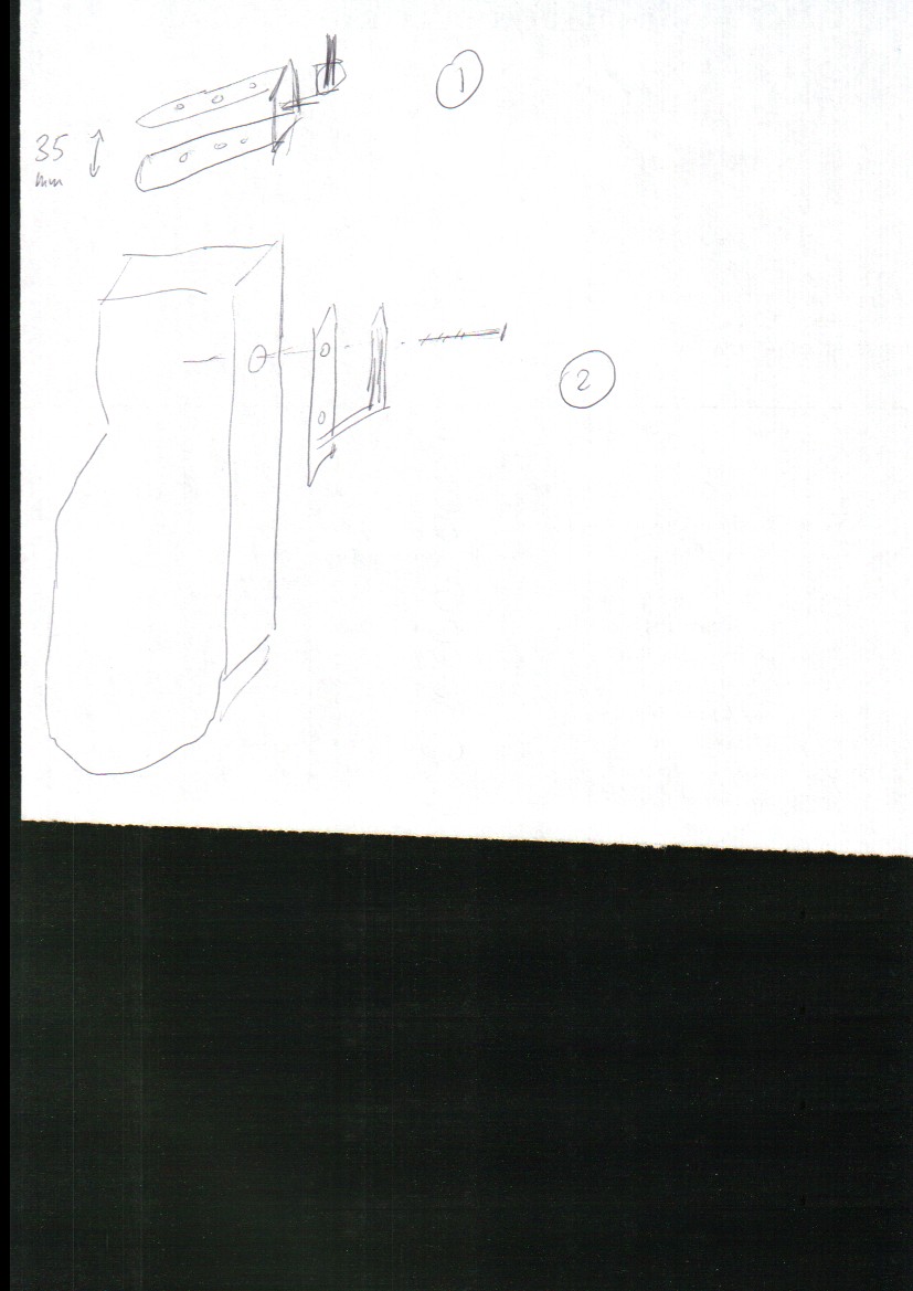

par contre une demande : j' ai vu qu' il y avait soit des ferrures qui enserrent le safran ( cas 1 ) ou qui se vissent direct dans le bord d' attaque du safran ( dessin 2 ) ; dans ce dernier cas , c' est costaud, vu qu' il me faut un safran de 1.80 x 20 cm , ça tiendra dans une épaisseur de 17mm ?

Non, ça ne va pas tenir. Il vaut mieux en rester à la solution n°1.
À la limite, réserves la solution 2 côté étambot, il y a du bois.

De plus avec la solution 2 tu introduis de l'eau au pire endroit du contre plaqué, sa tranche :(

ah mais j' ai oublié un détail = le safran sera ( serait) une planche de bois massif, donc j' imagine que ça ne tiendrait pas non plus ?

partant du principe que "trop fort n' a jamais manqué" , je vais donc suivre le conseil de wedell

Même dans du massif, une vis dans 17mm, ça fait pas beaucoup de bois autour pour supporter des efforts de torsion alternés. L'étrier, surtout si il fait pratiquement la largeur du safran, est supérieur à tous les points de vue.
