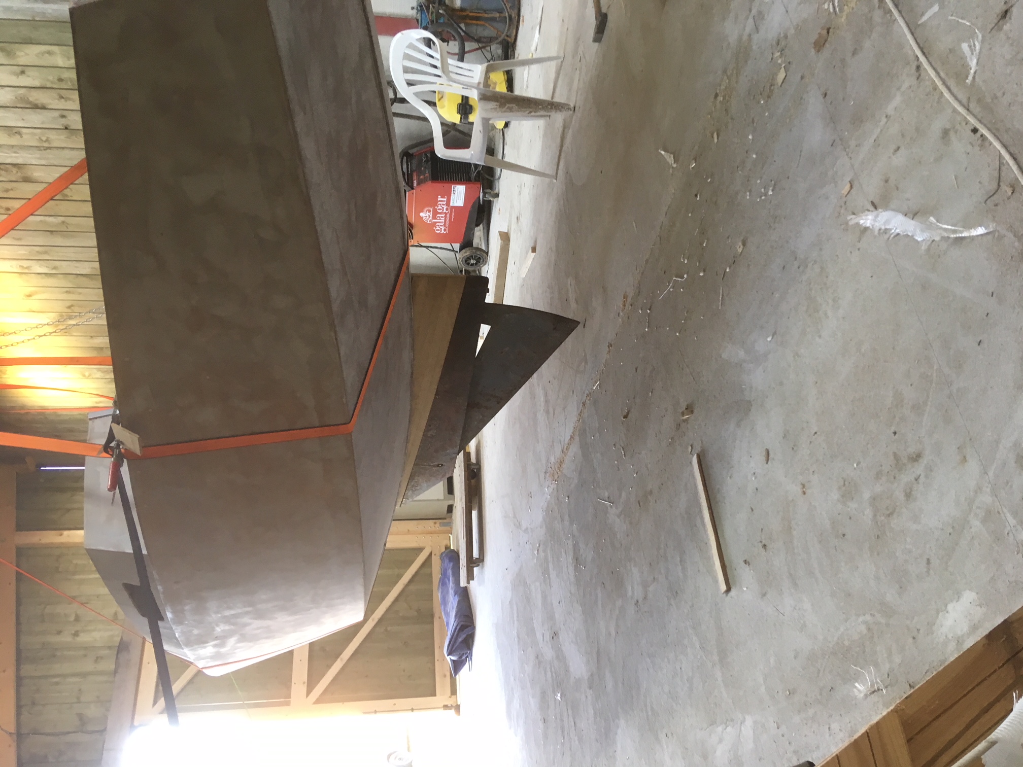

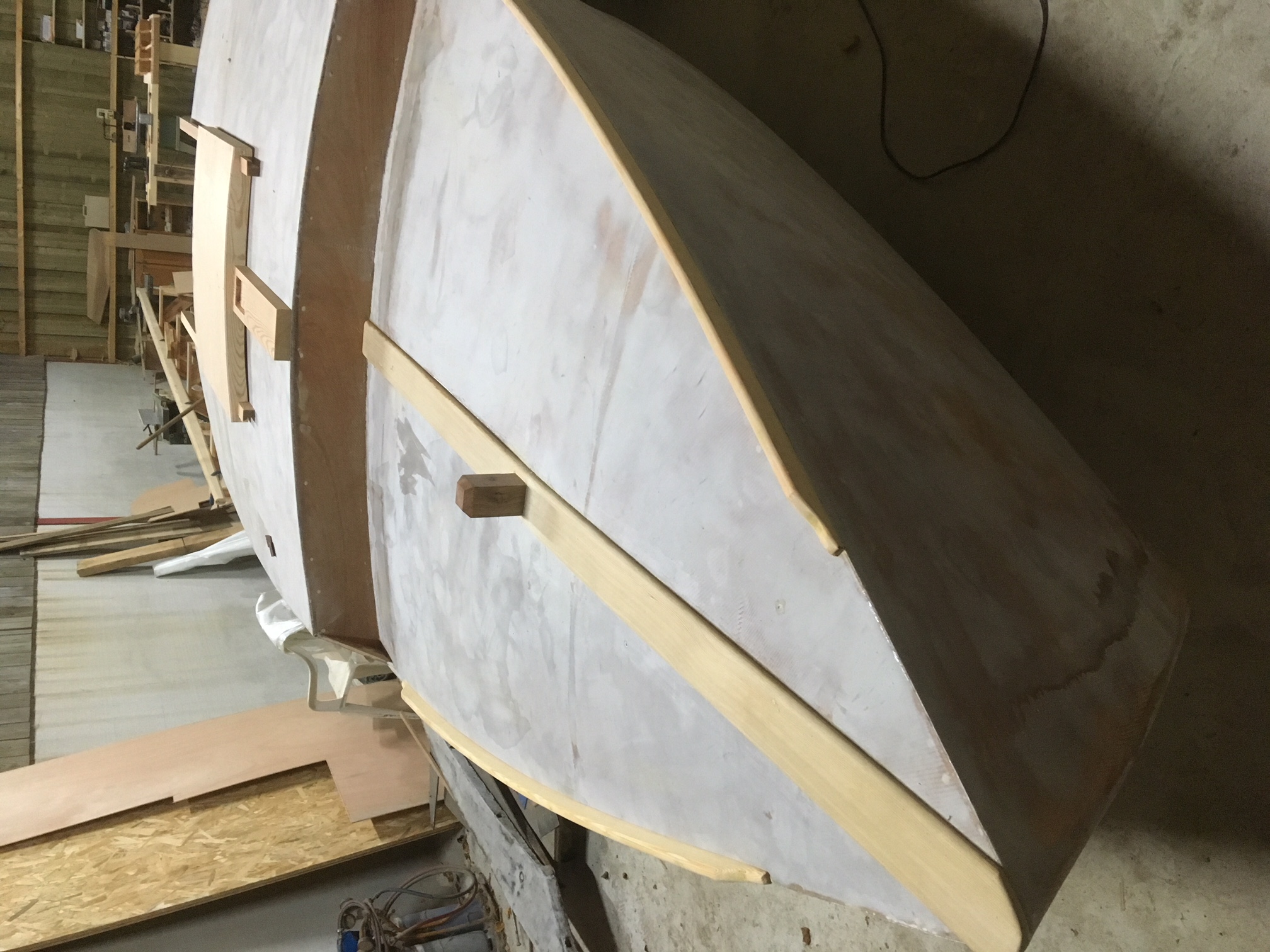

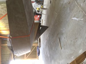

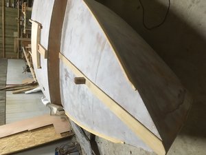

Lest et dérive posées!
Re: De retour avec un Corsaire
Moi ce que je trouve dingue c'est la facilité de travail quand on a le bon atelier, les bons outils et les bons moyens de levage, on a l'impression que tu fabriques un bateau comme moi je fabriquerais un vulgaire taquet :oops:
Mais l'outillage ne fait pas tout, bravo pour la qualité de réalisation :tchin:

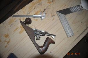

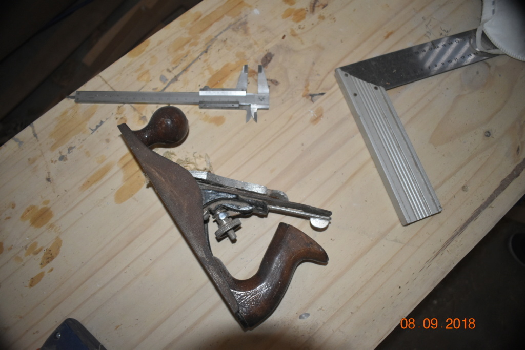

Quand on est bien équipé et que l’on sait se servir de ses outils, ça aide quand même...
Mais les outils de base, c’est ça! (Je ne saurait rien faire sans mon rabot à main!)

onepound a écrit : 11 oct. 2018 19:14 Quand on est bien équipé et que l’on sait se servir de ses outils, ça aide quand même...
Mon métier consiste à travailler principalement le bois et un peu de résines synthétiques. Je dispose de machines courantes dans un atelier pro : scie à ruban, dégau, raboteuse, lapidaire, circulaire sur table... Je pensais innocemment que ce serait un gros avantage, mais finalement cela ne m'a servi que pour de petites pièces. Je suis habitué à apporter mes morceaux de bois à la machine, mais quand c'est un bateau à l'échelle 1/1, il faut faire l'inverse. Alors vive l'outillage à main !!! :D
Bonne continuation !

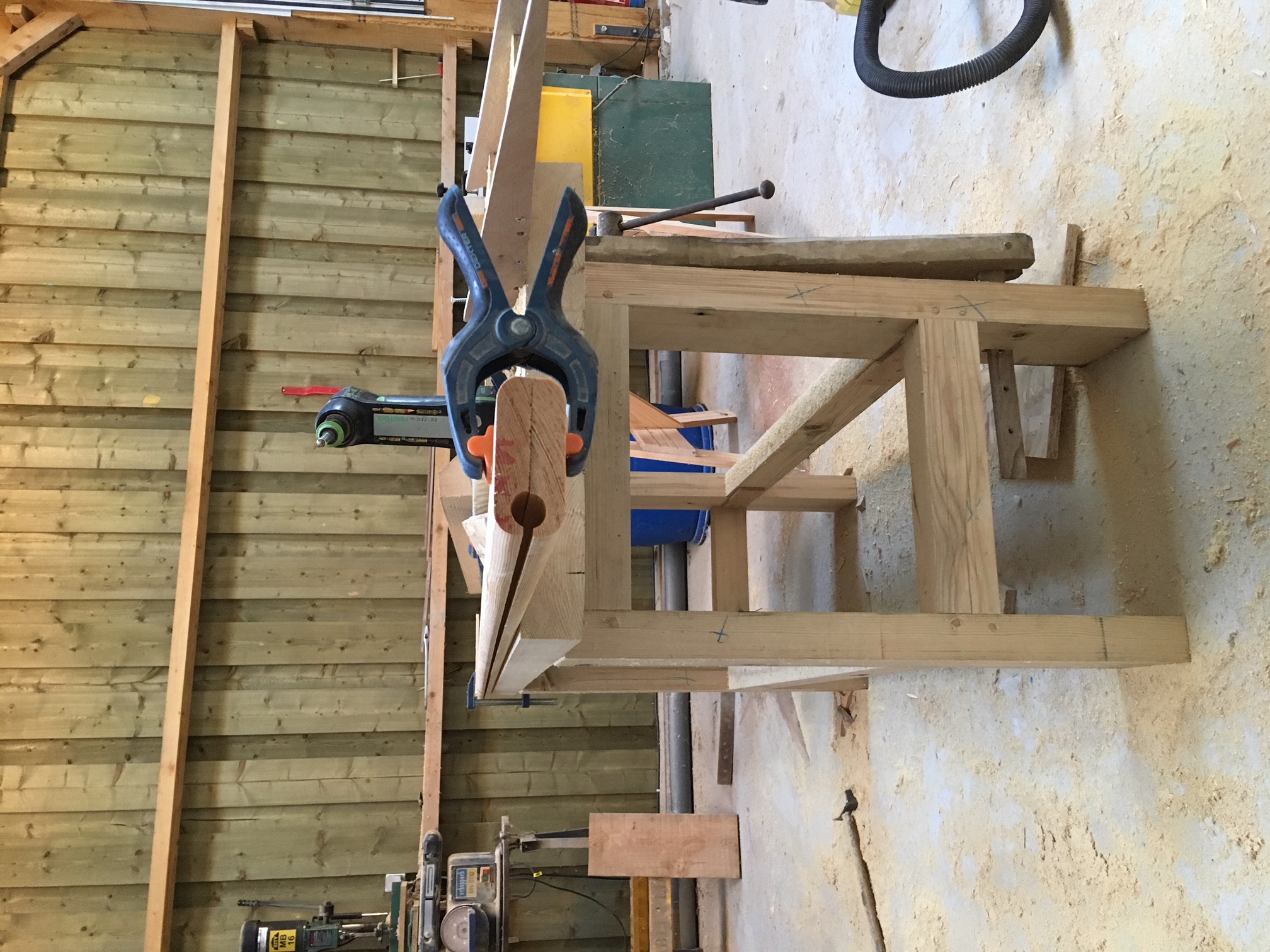

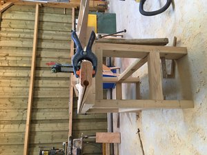

J’attaque le gréement. Bôme et usinage du mât. C’est probablement stupide car aujourd’hui tout le monde met un mât en alu, mais ces pièces sont sur le plan. Alors...

onepound a écrit : 25 oct. 2018 21:49 C’est probablement stupide car aujourd’hui tout le monde met un mât en alu,
Absolument rien de stupide au mat en bois, le mien a 50 ans cette année comme mon bateau et au prix d'un peu d'attention et d'un revernissage tout les 5 ans il est toujours vaillant.
Et pourtant mon bateau est mâté toute l'année !
Bien des mats en alu auraient eu depuis ce temps des attaques de corrosion électrolytique surtout sous les ferrures inox.
Messages : 2394
Padélis-Célakélos a écrit : 26 oct. 2018 10:43 Absolument rien de stupide au mat en bois
Je confirme.
L'AS Corsaire conseille juste d'être plus prudent lorsque l'on étarque la voile d'avant (si on a installé un palan à quatre brins sur la drisse, c'est ce qui est préconisé si on a un emmagasineur).
En effet, le bois étant supposé plus fragile que l'alu, le boulon tenant la ferrure de la poulie de drisse (en haut du mât) pourrait "descendre" sous la pression, en mâchant le bois.

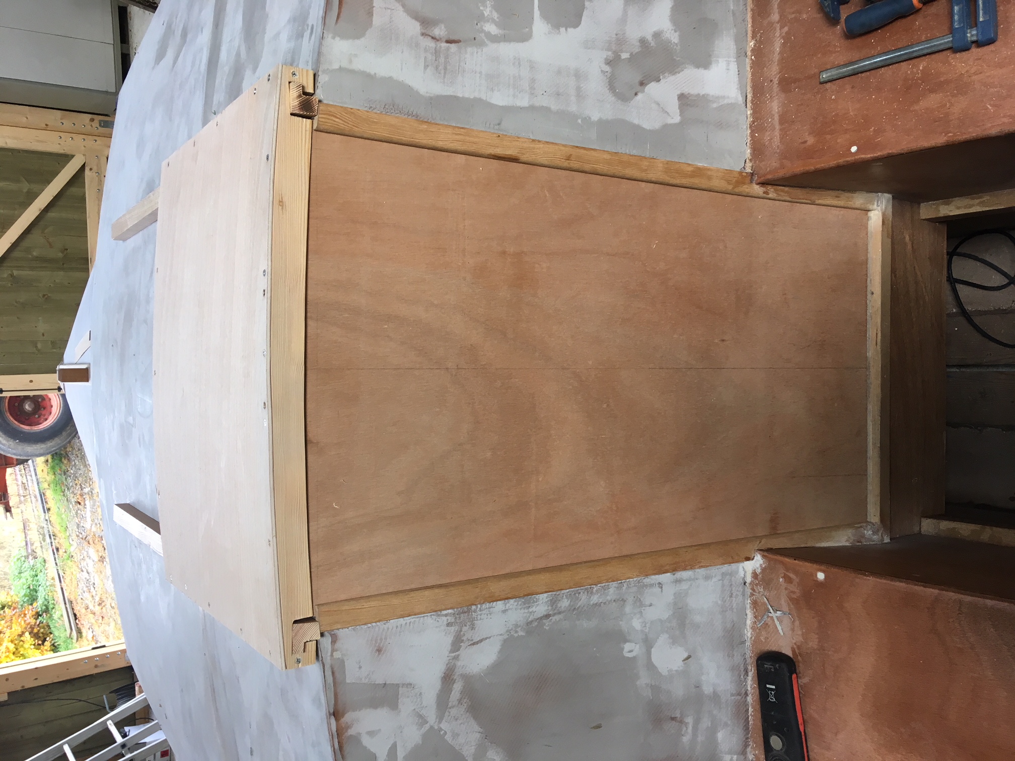

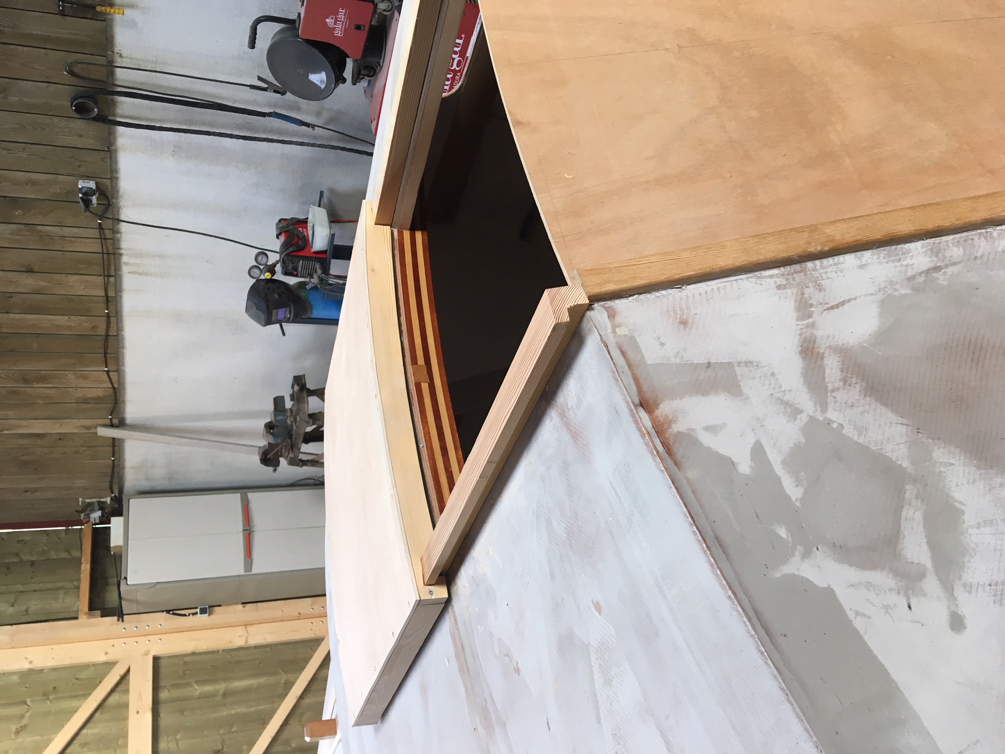

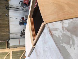

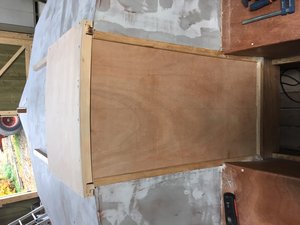

Des nouvelles: panneau coulissant en place

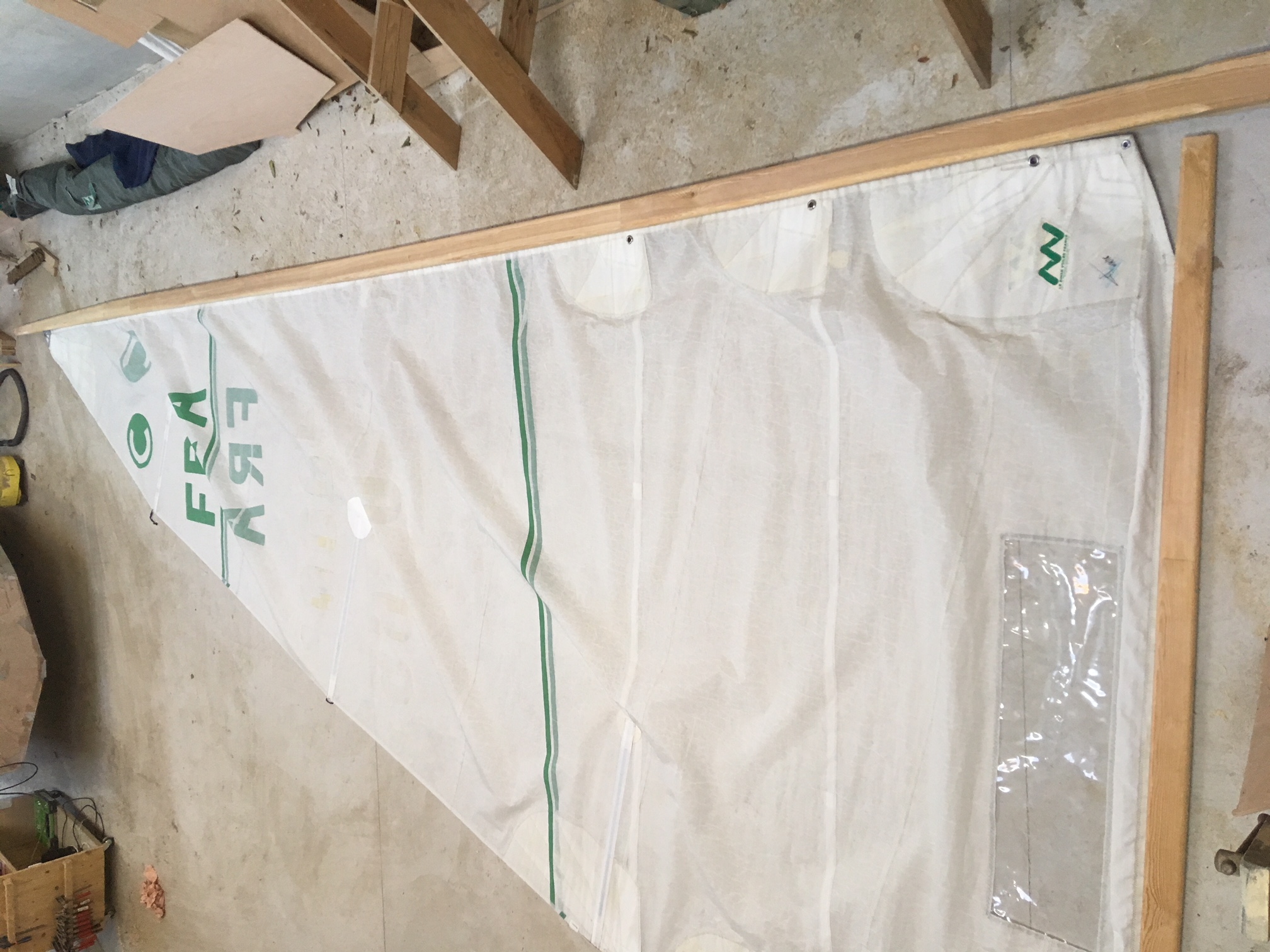

Et essais de la GV dans le mât et la bôme.
Il y a même une "fenêtre" dans la grand-voile !
Je n'avais pas remarqué qu'il y avait ça sur les Corsaires...
