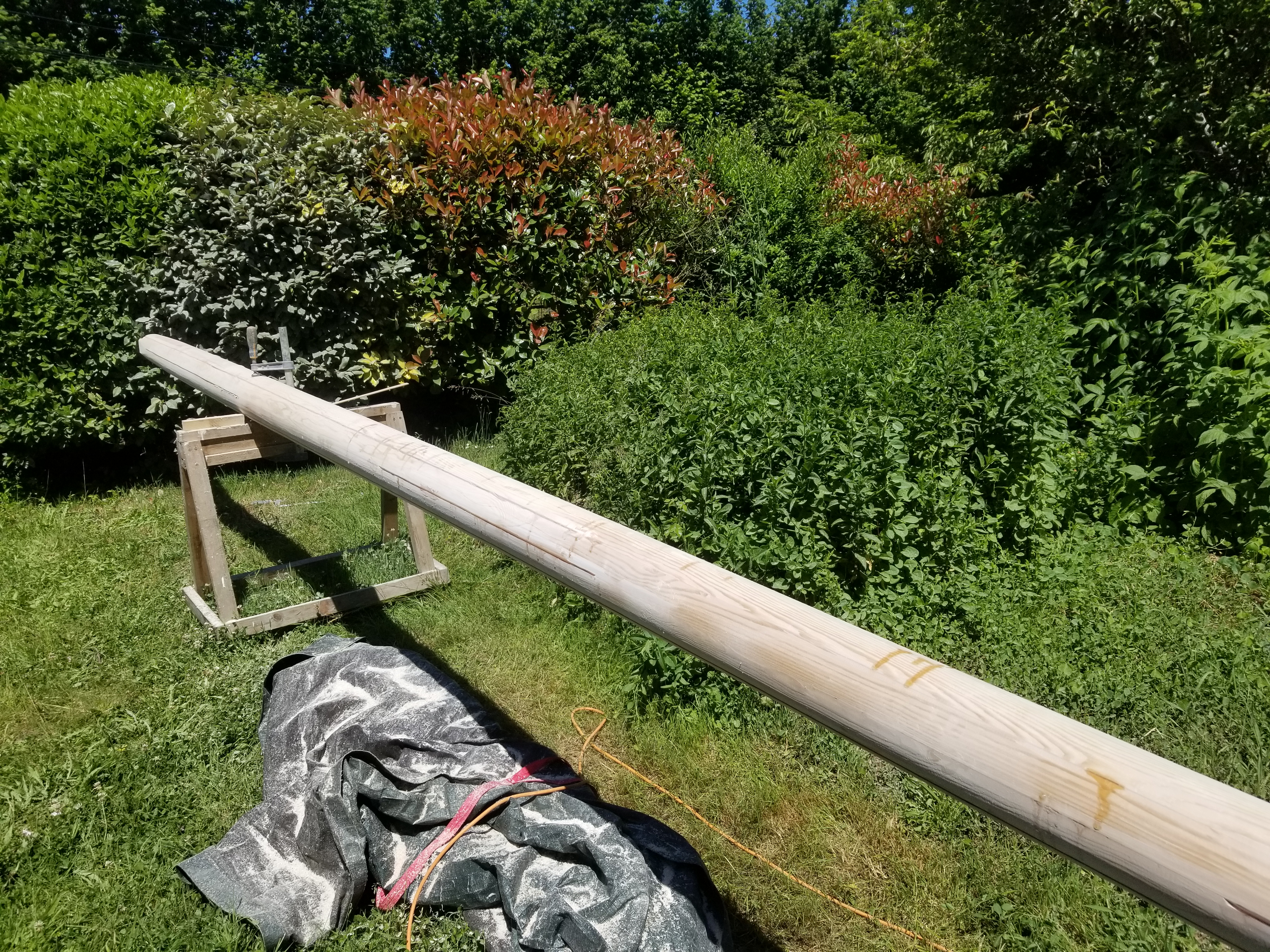

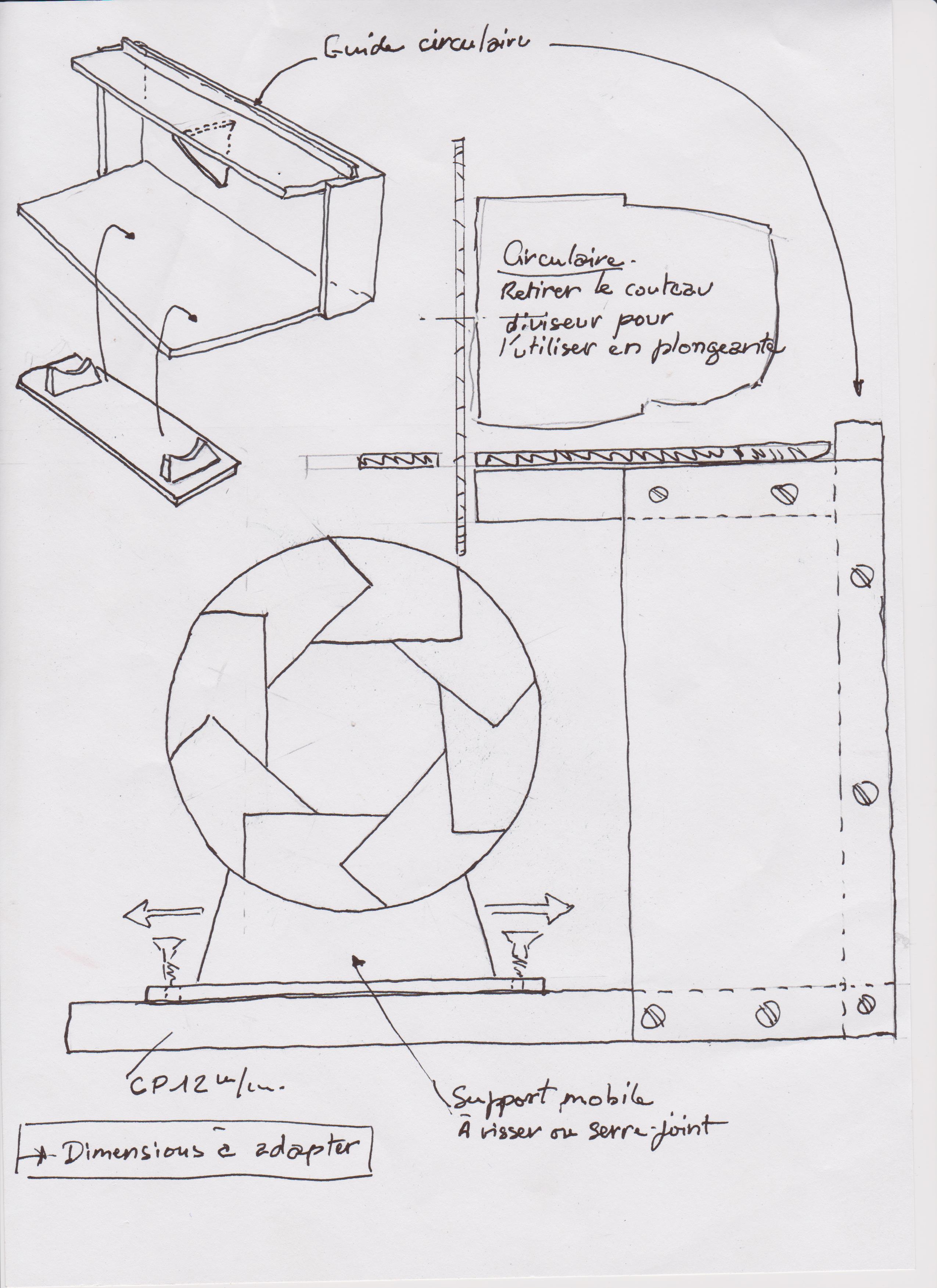

La colle a tenu à l'intérieur, c'est pas le problème. D'ailleurs, tu dois pouvoir t'en rendre compte aux extrémités. En fait, je réalise qu'il y a un inconvénient potentiel au montage à becs d'oiseau; Il reste très peu de bois au niveau des coupes et si il n'est pas protégé, il a vite fait de tuiler.
Questions: Les fentes sont localisées au niveau des remplis ou partout? La plus longue fait combien?

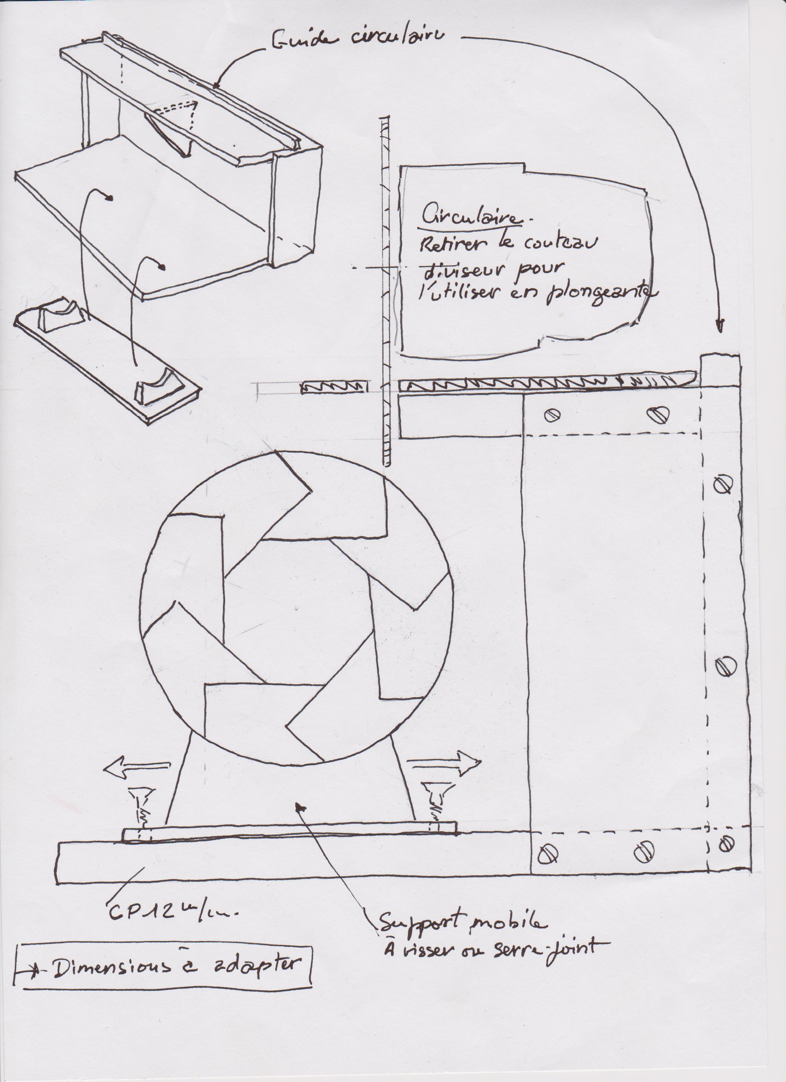

Je vais te faire un croquis du gabarit à réaliser pour te sortir de là.
Ça ne devrait pas te retarder plus de deux jours, rien n'est perdu. Détends-toi, bois un coup. :tchin:
Voilà.

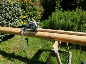

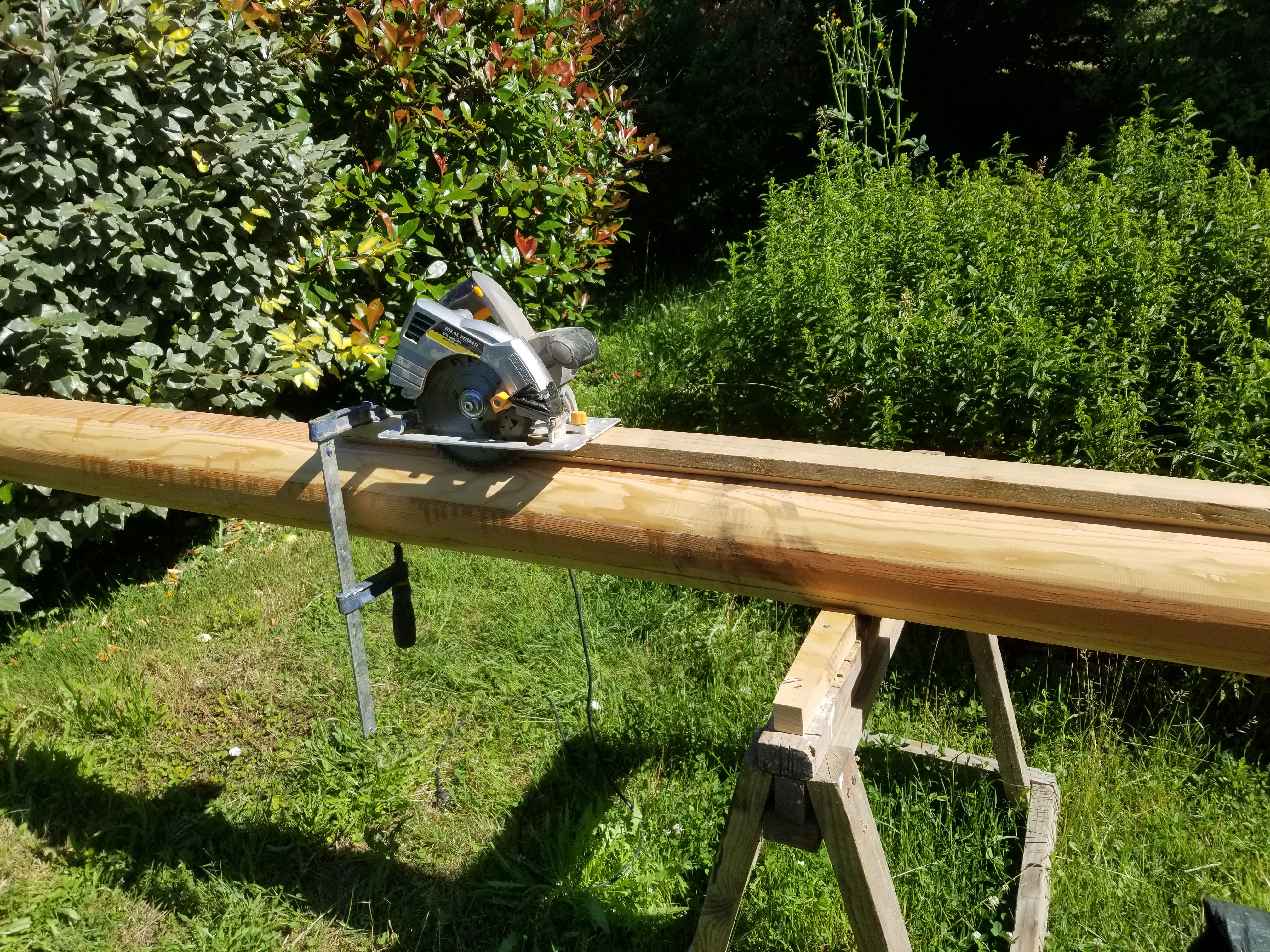

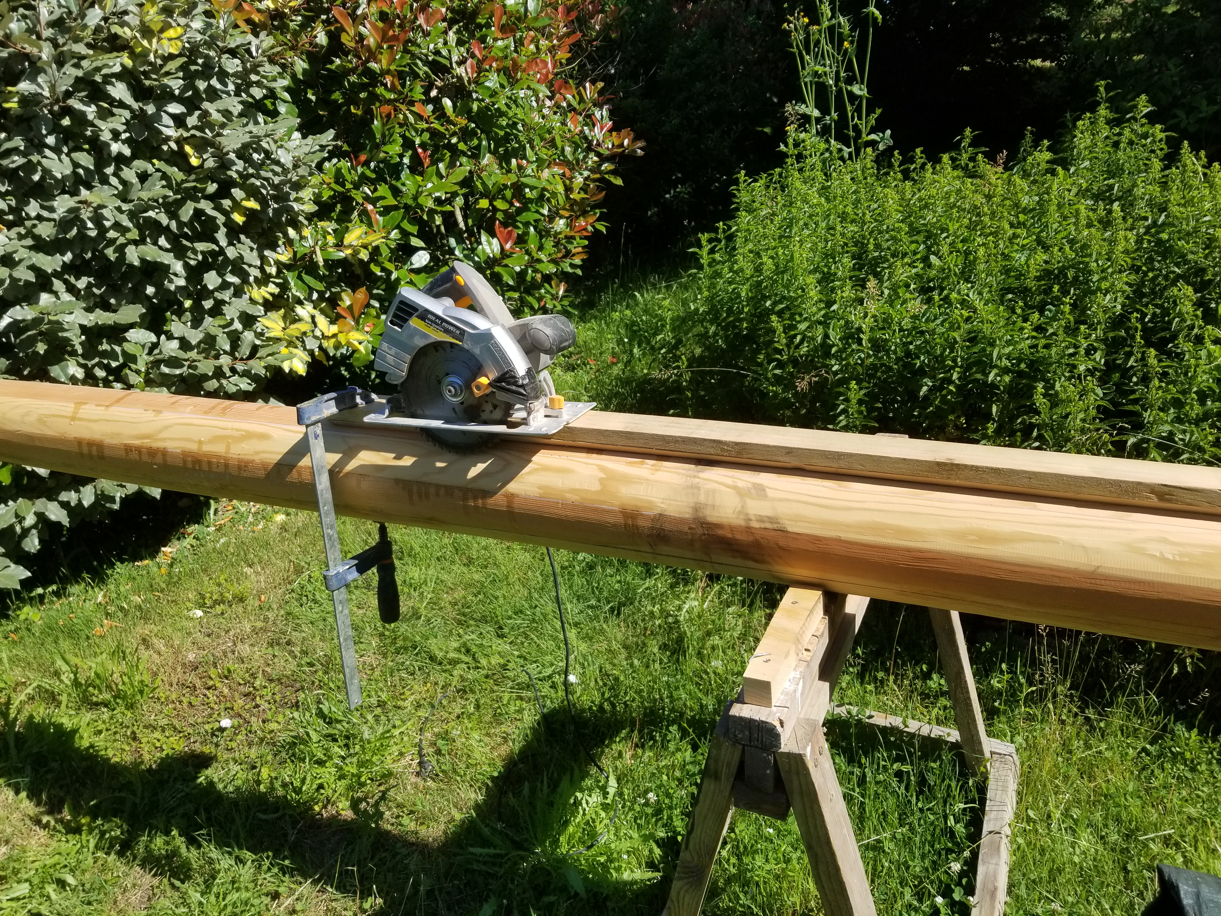

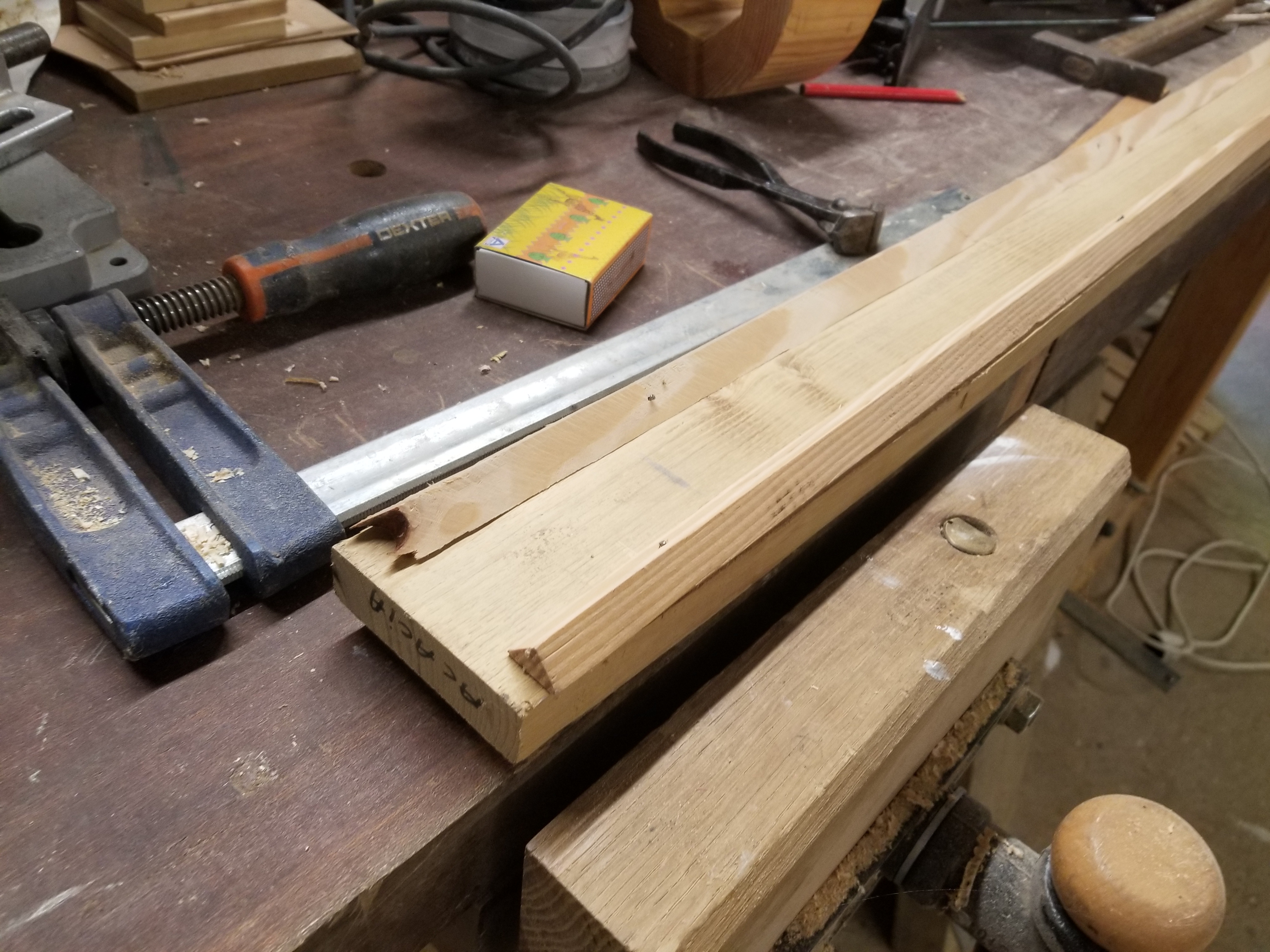

Merci pour le schéma. Si j'utilise une scie circulaire à la place d'une défonceuse, tu remplirais à l'époxy ou tu flipoterais quand même ?

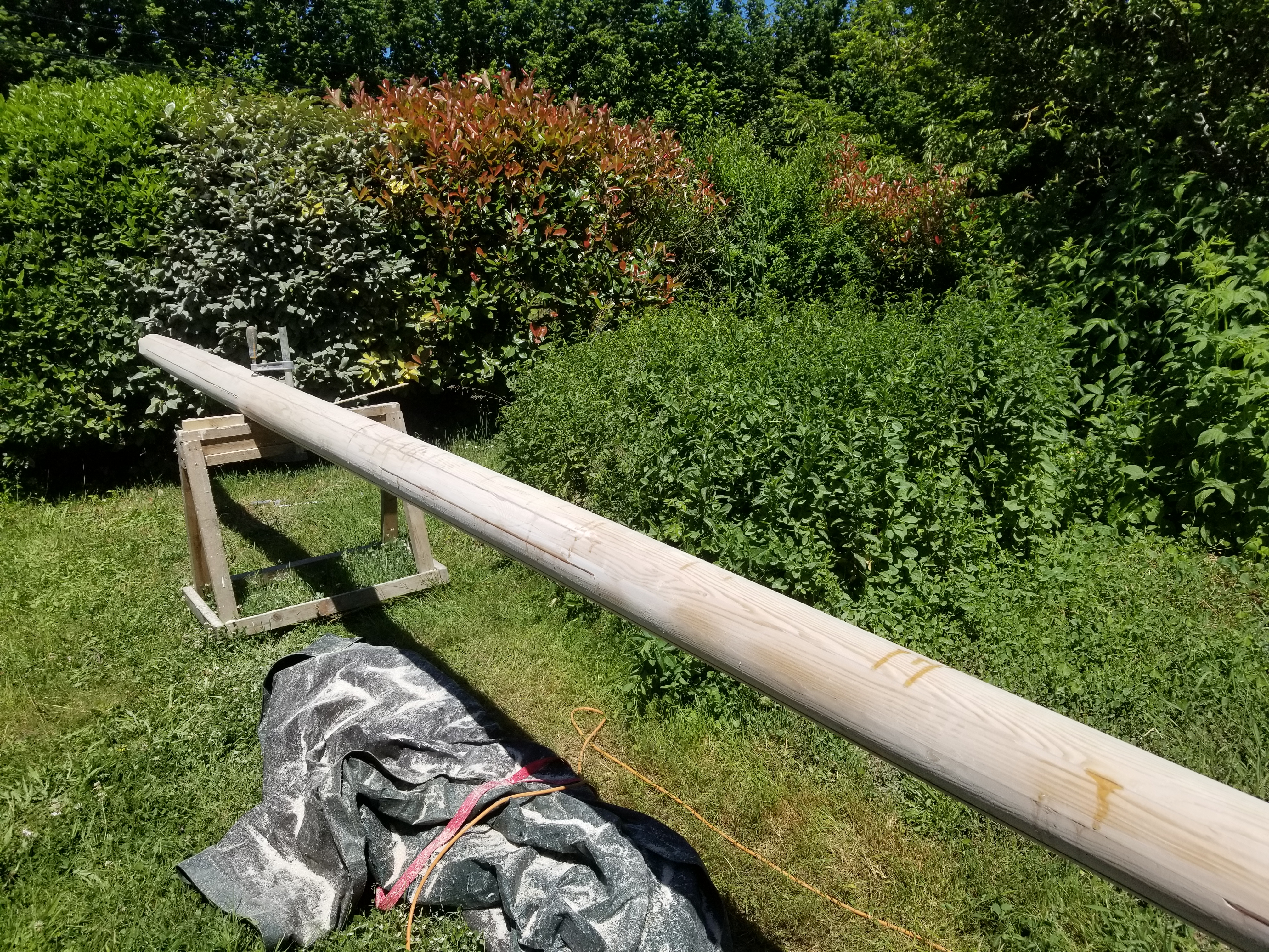

La fissure la plus longue fait 2.60m de long, les autres vont de quelques cm à 1 m, réparties un peu partout. Les plus importantes sont le long d'une latte dont le fil sur dosse est mal orienté, celles dont le fil est sur quartier ont mieux résistées.
Messages : 3530
Une lame de circulaire, c'est 3 mm. Le flipot est de rigueur.

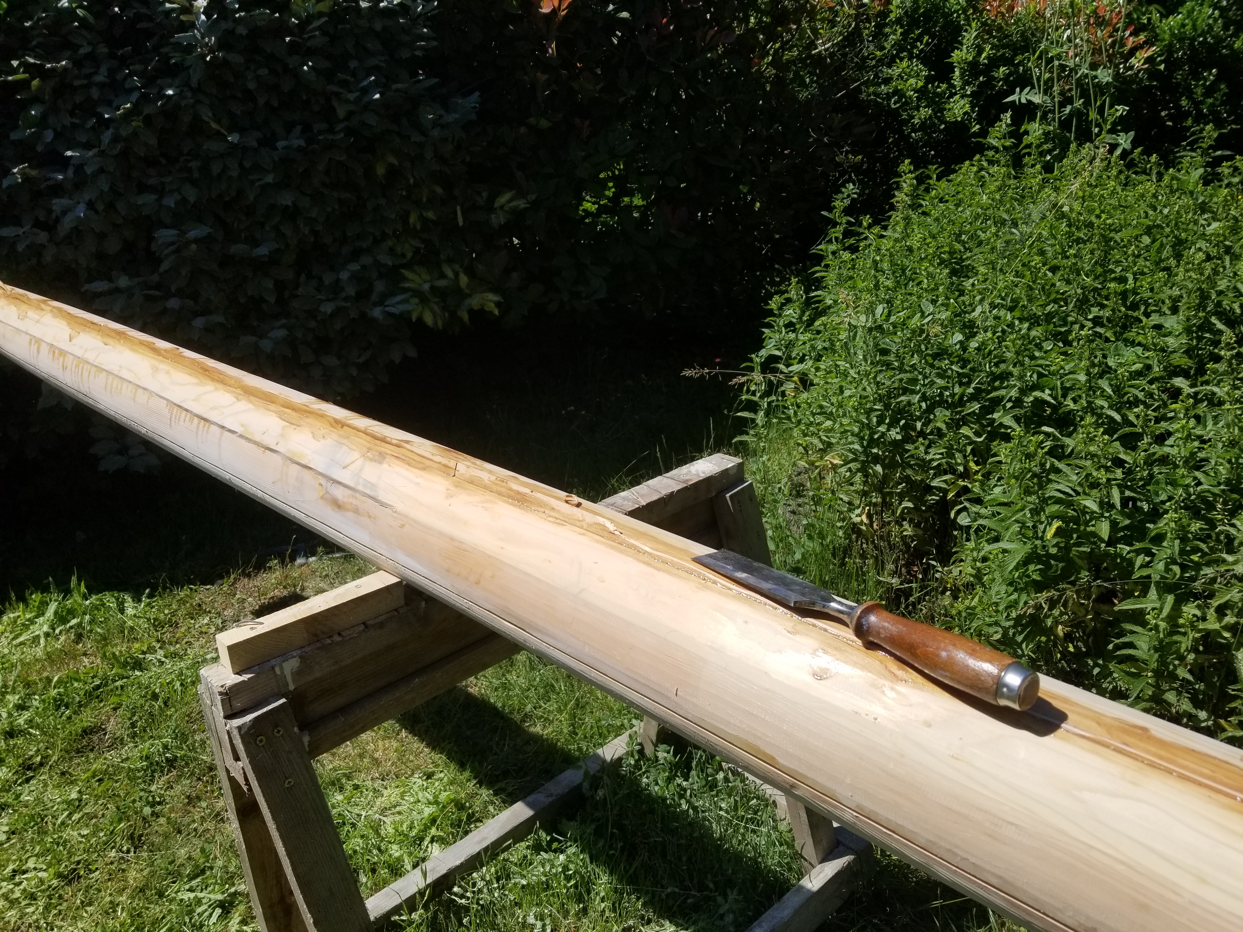

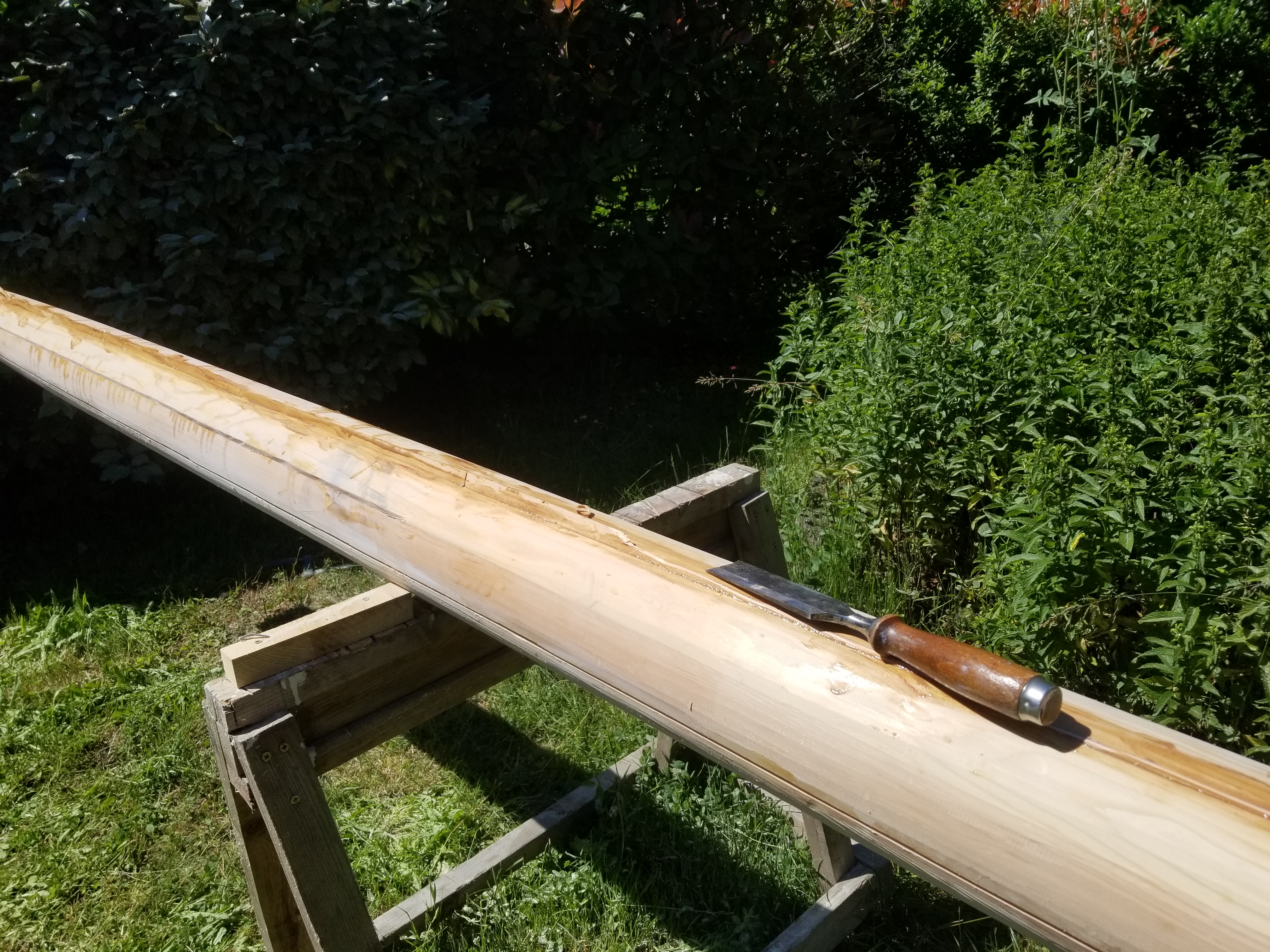

Wedell a raison, une fois de plus ! Bon, j'ai beaucoup simplifié par rapport à ton schéma :
je vais appeler mon mât "le balafré". La bonne nouvelle c'est qu'au fond de la gorge créée, le joint de colle est intact. Ouf, mon mât sera costaud :)

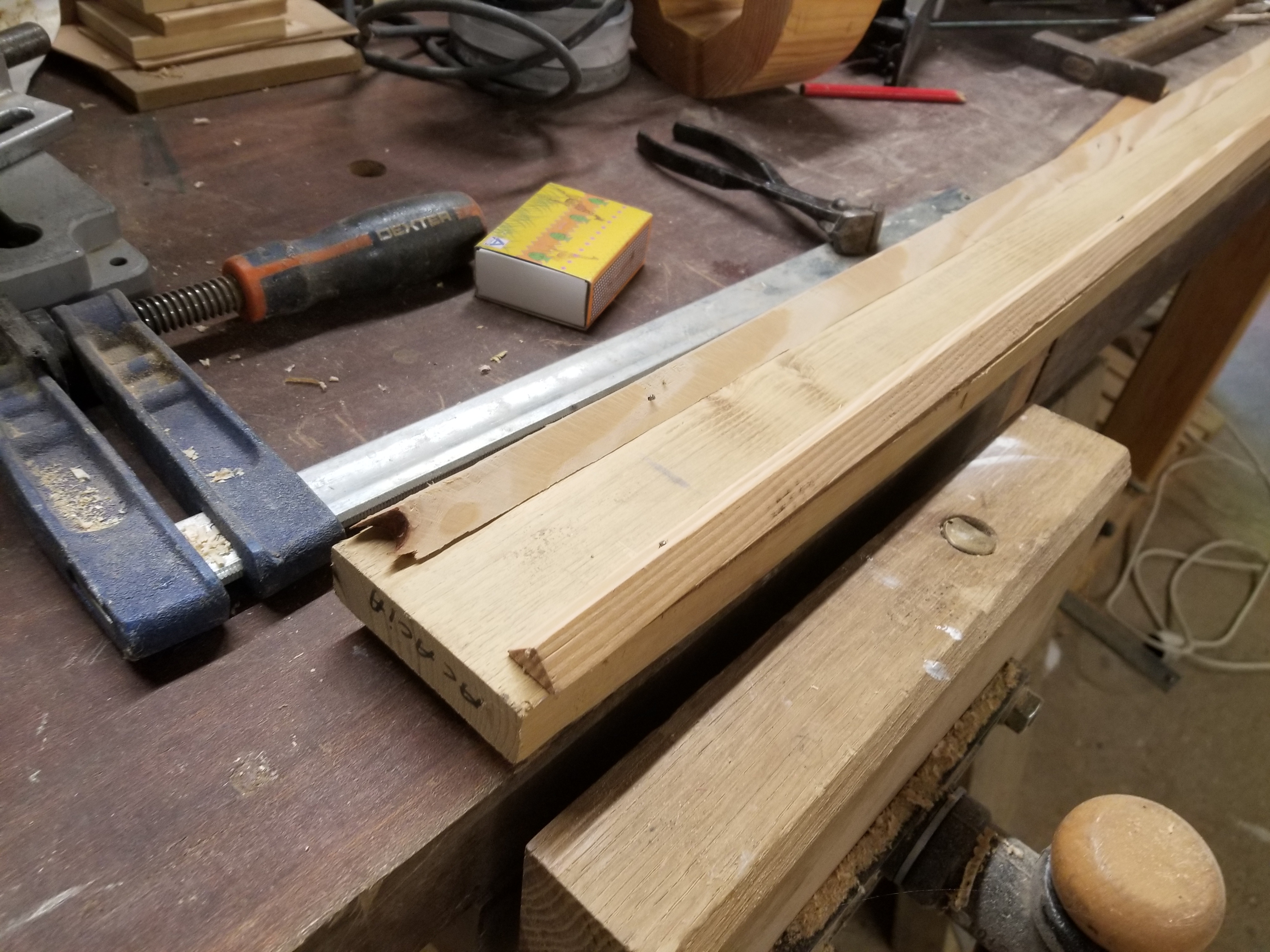

Le flipot est collé puis arasé au ciseau.
Mardi je devrais avoir terminé le gros du boulot. L'espoir renaît :tchin:

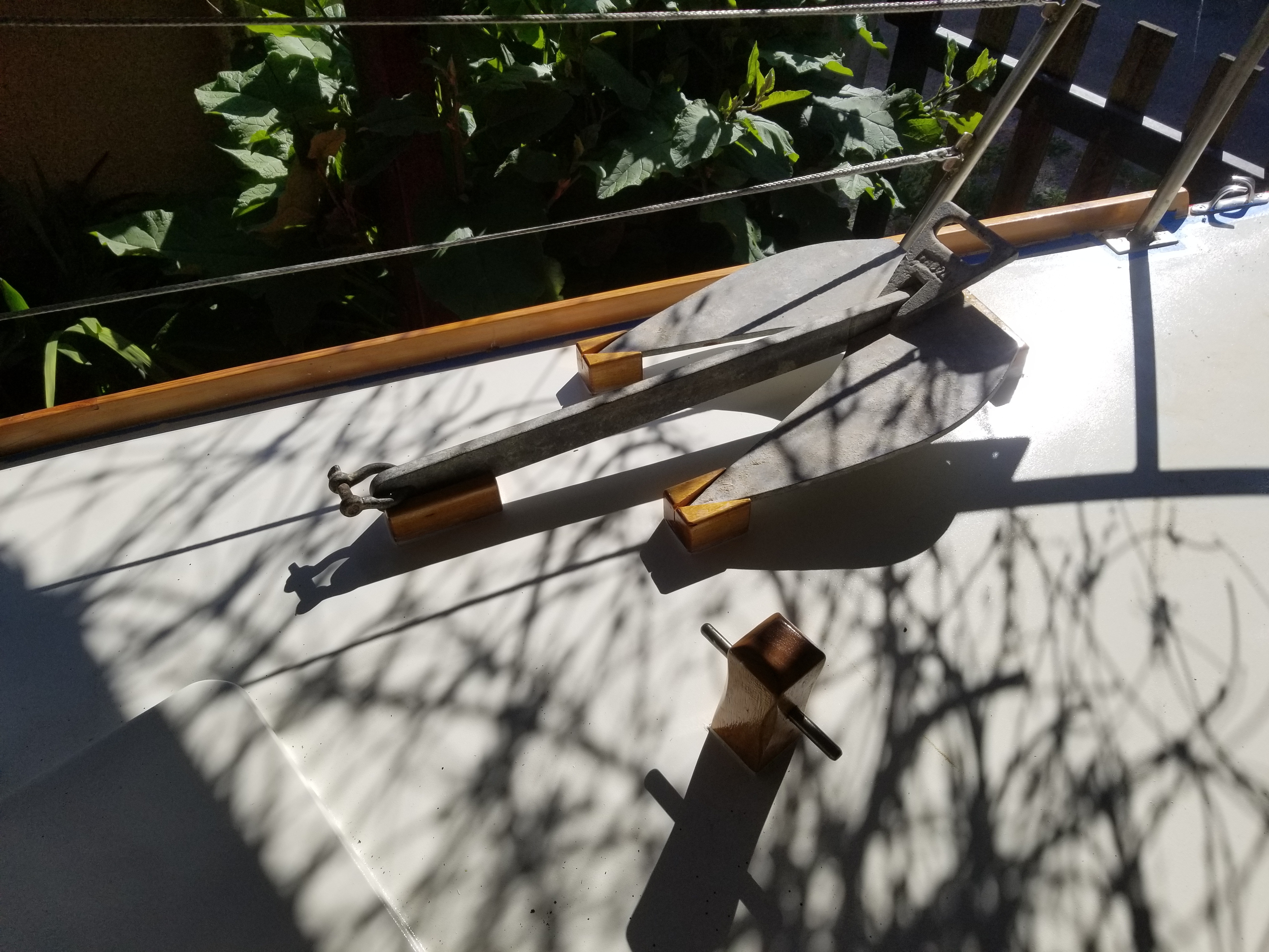

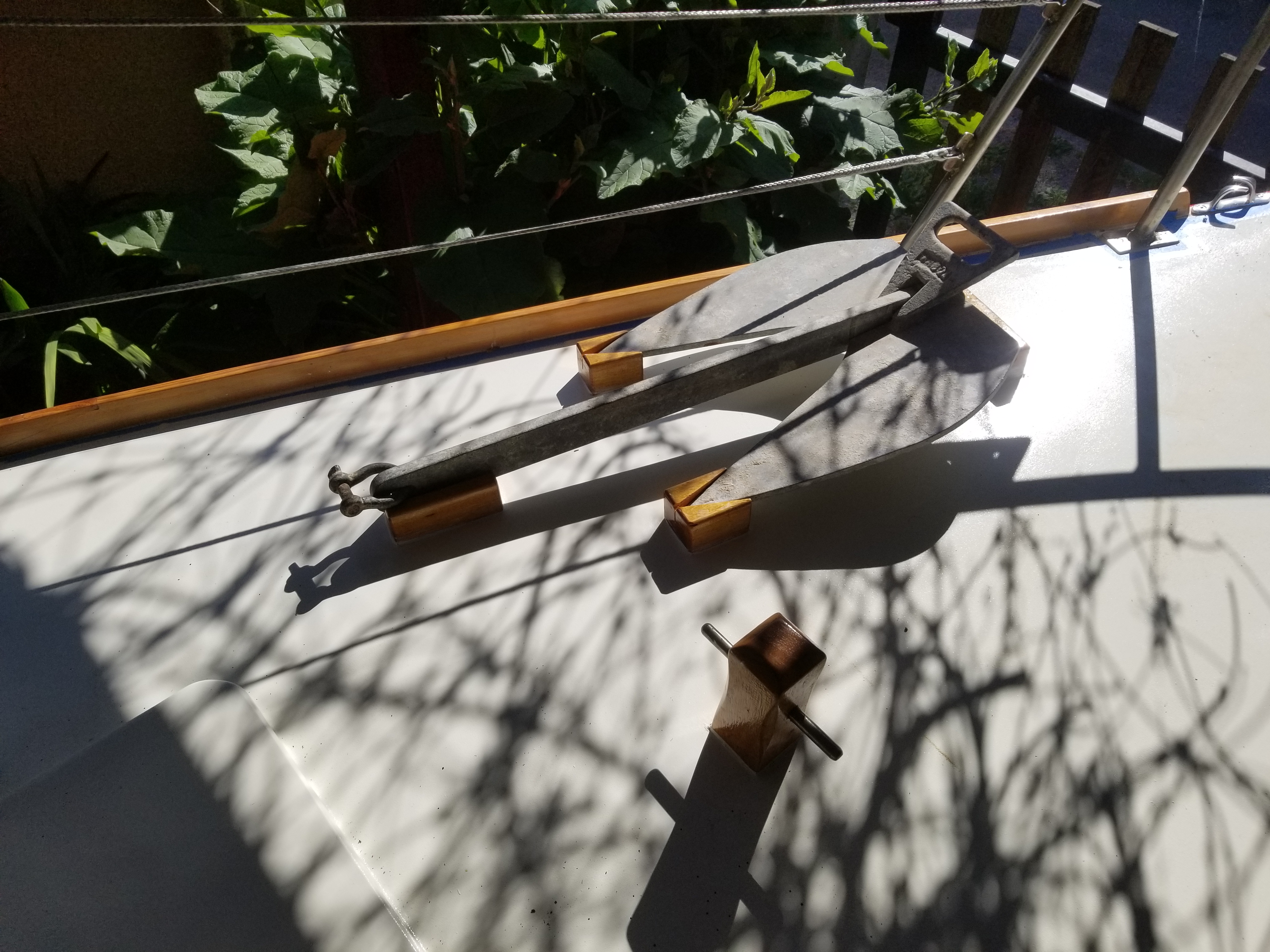

Les petits supports d'ancre sont collés au sika, ne manque plus que le pontet.

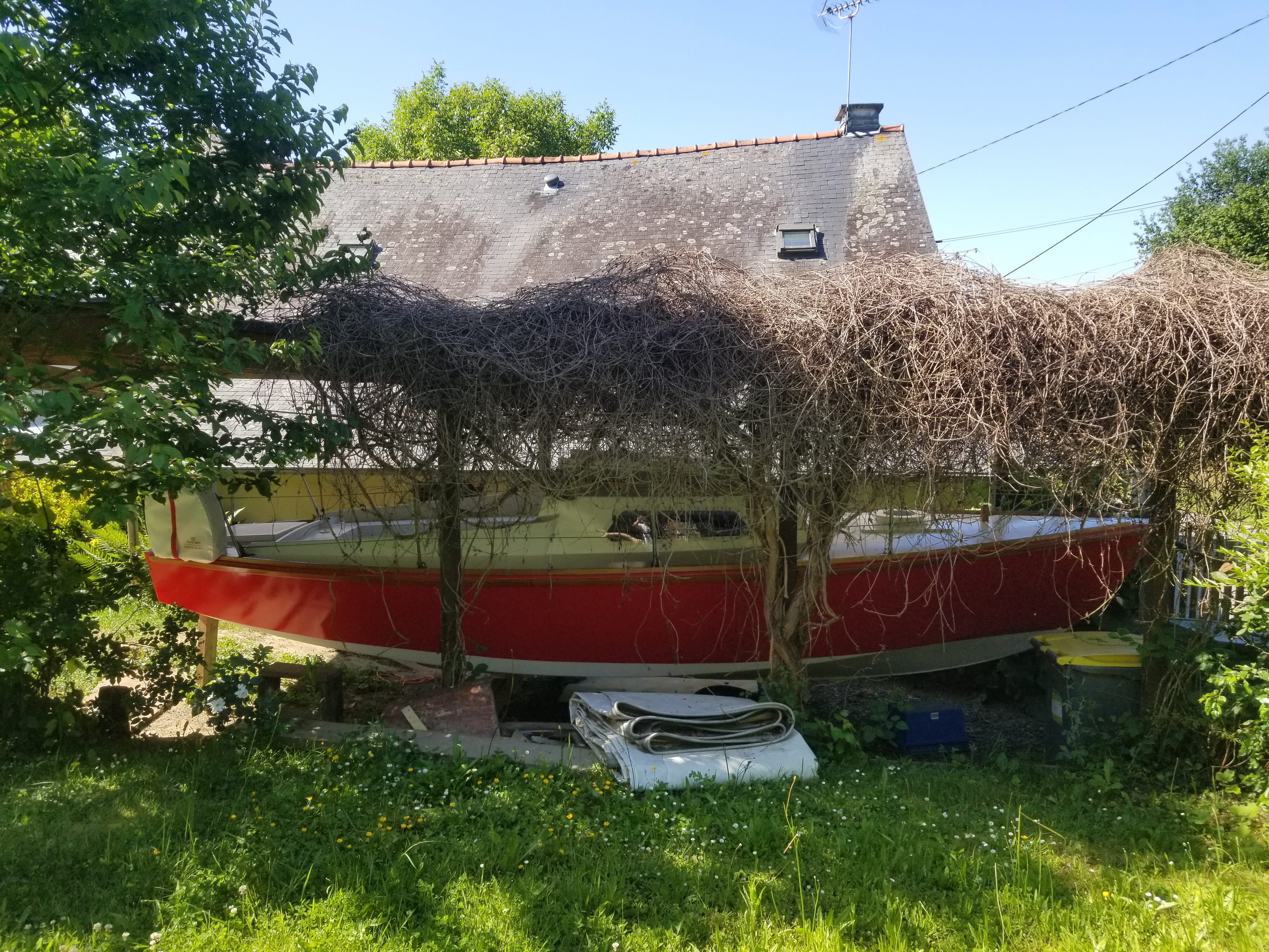

Et Circé est prête, ou presque, la bouée couronne est déjà à poste.

C'est rageant, j'ai fini le boulot sur la coque et la quille, j'ai fini de flipoter le mât (reste à poncer (encore) et peindre), et je serai prêt. J'ai trouvé une remorque à louer pour transporter la coque, la quille va dans ma bagagère, bref il ne me manque plus qu'un chantier pour requiller. Et le temps commence à manquer :cry:
trouver un chantier disponible à cette période va s'avérer difficile, je n'ai pas envie de requiller moi-même pendant mes vacances, bref je sens que je vais reporter la mise à l'eau...
À quelques km de chez moi, il y a bien une grue de mise à l'eau sur la Vilaine, avec un chantier naval associatif mais l'accès est compliqué si on n'est pas employé municipal de la ville de Rennes :evil: (j'avais essayé quand j'avais le jollenkreuzer). À moins que je contacte Laurent, du forum voiles-alternatives, je crois qu'il restaure un bateau là-bas :?: Une jonque l'intéresserait certainement.
