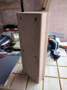

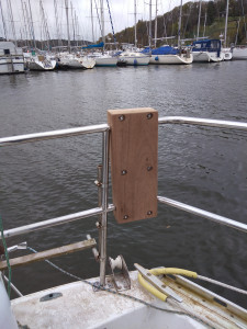

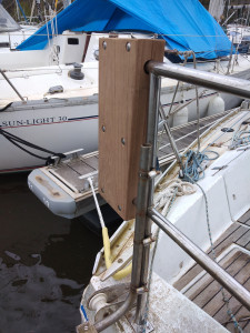

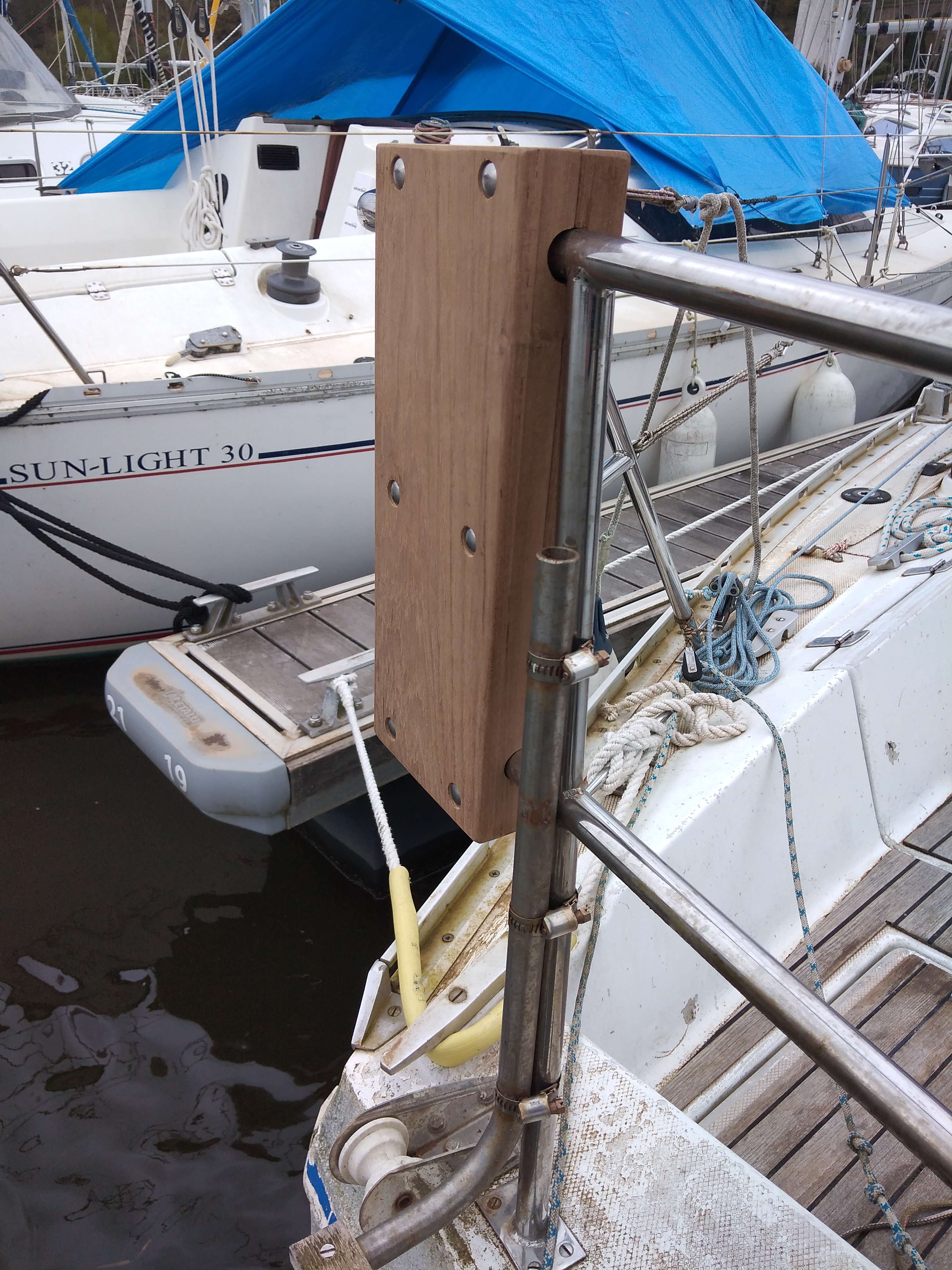

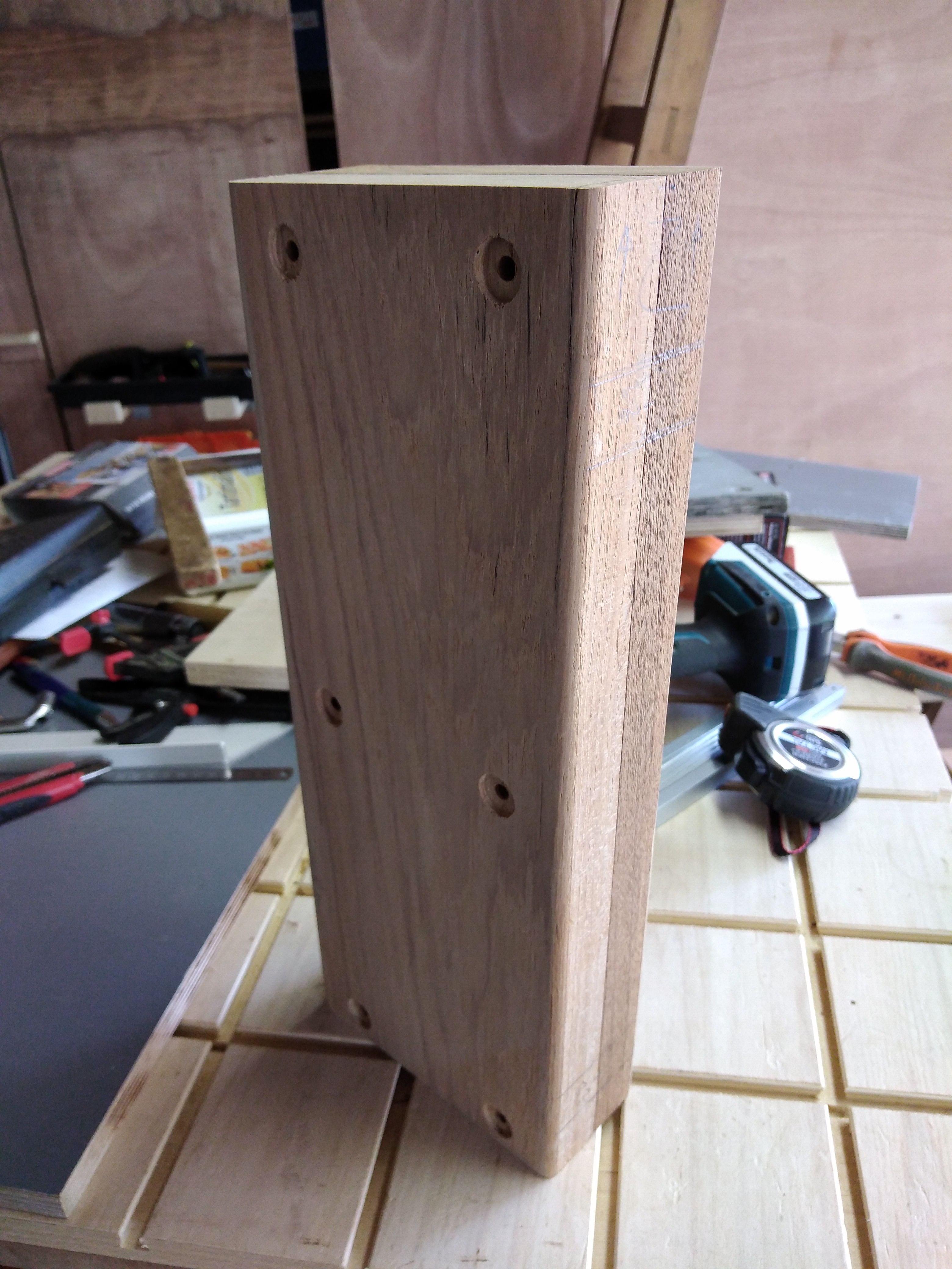

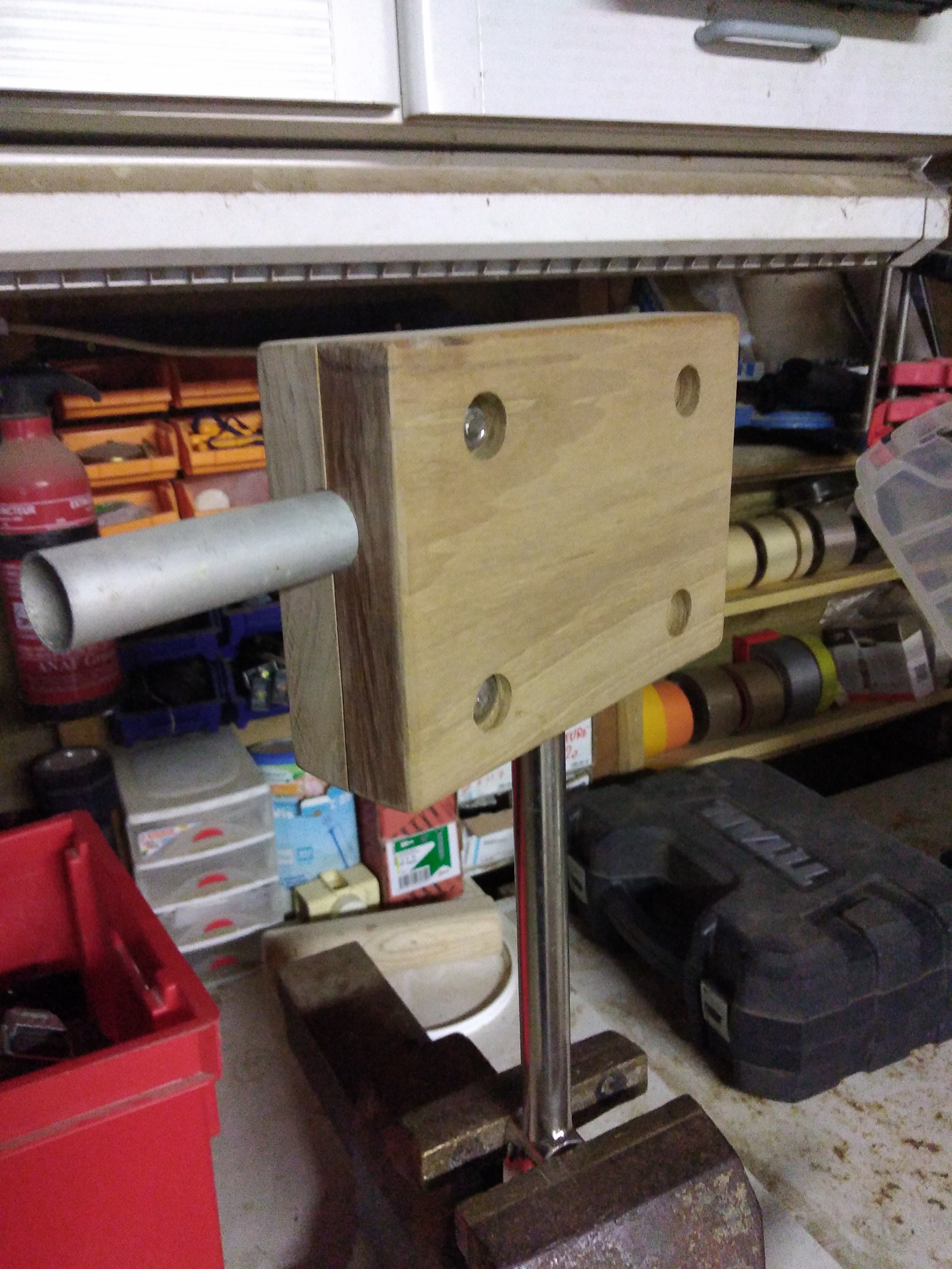

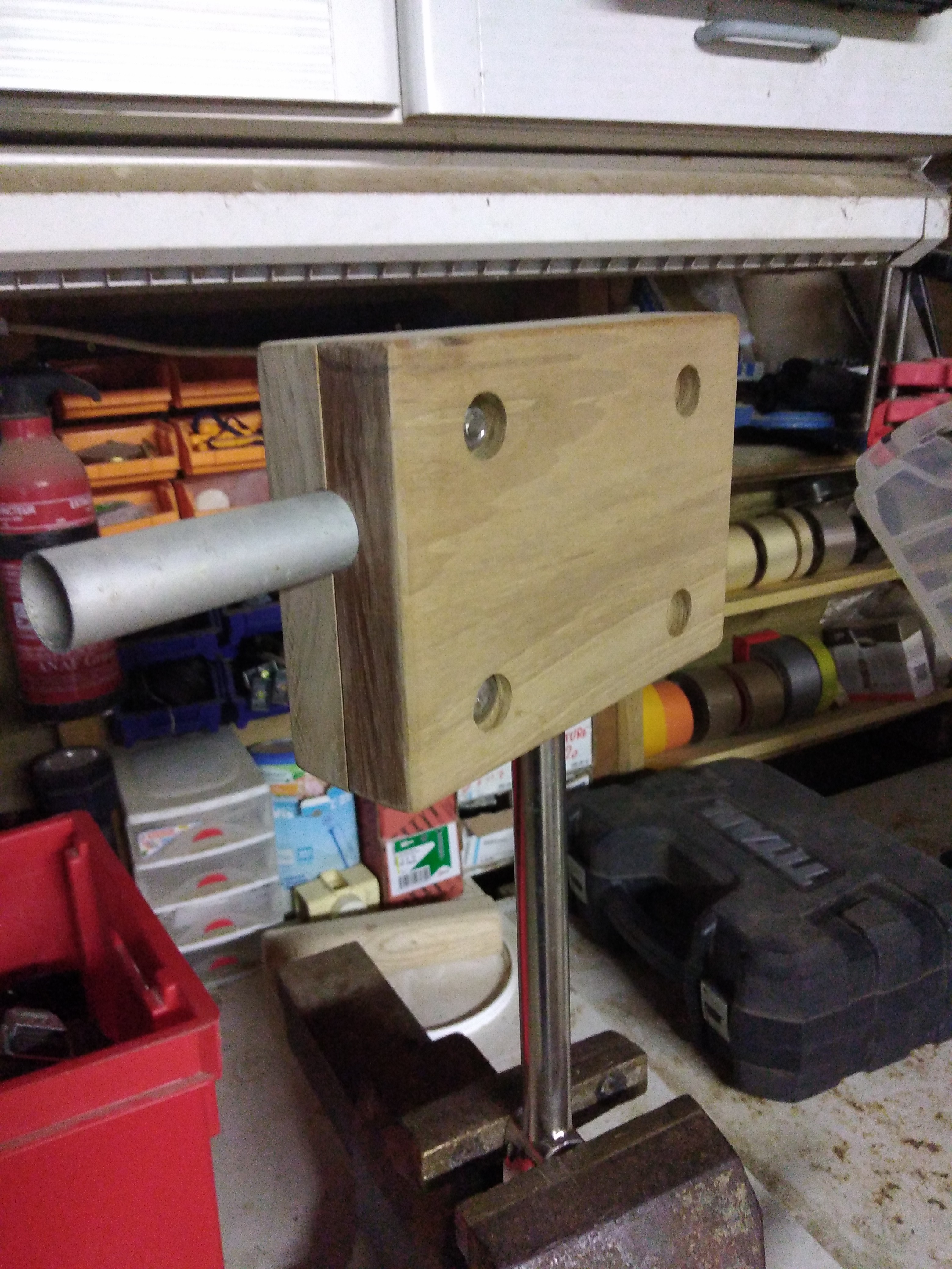

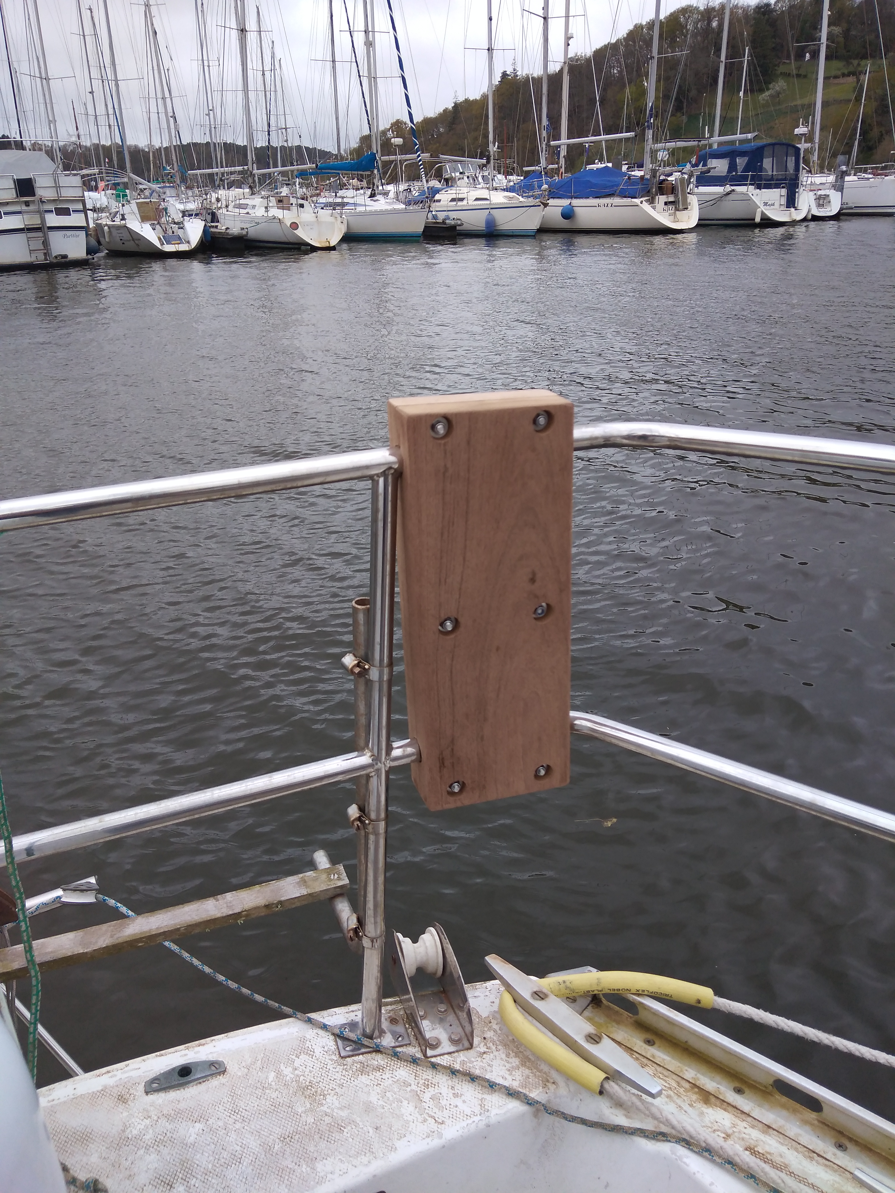

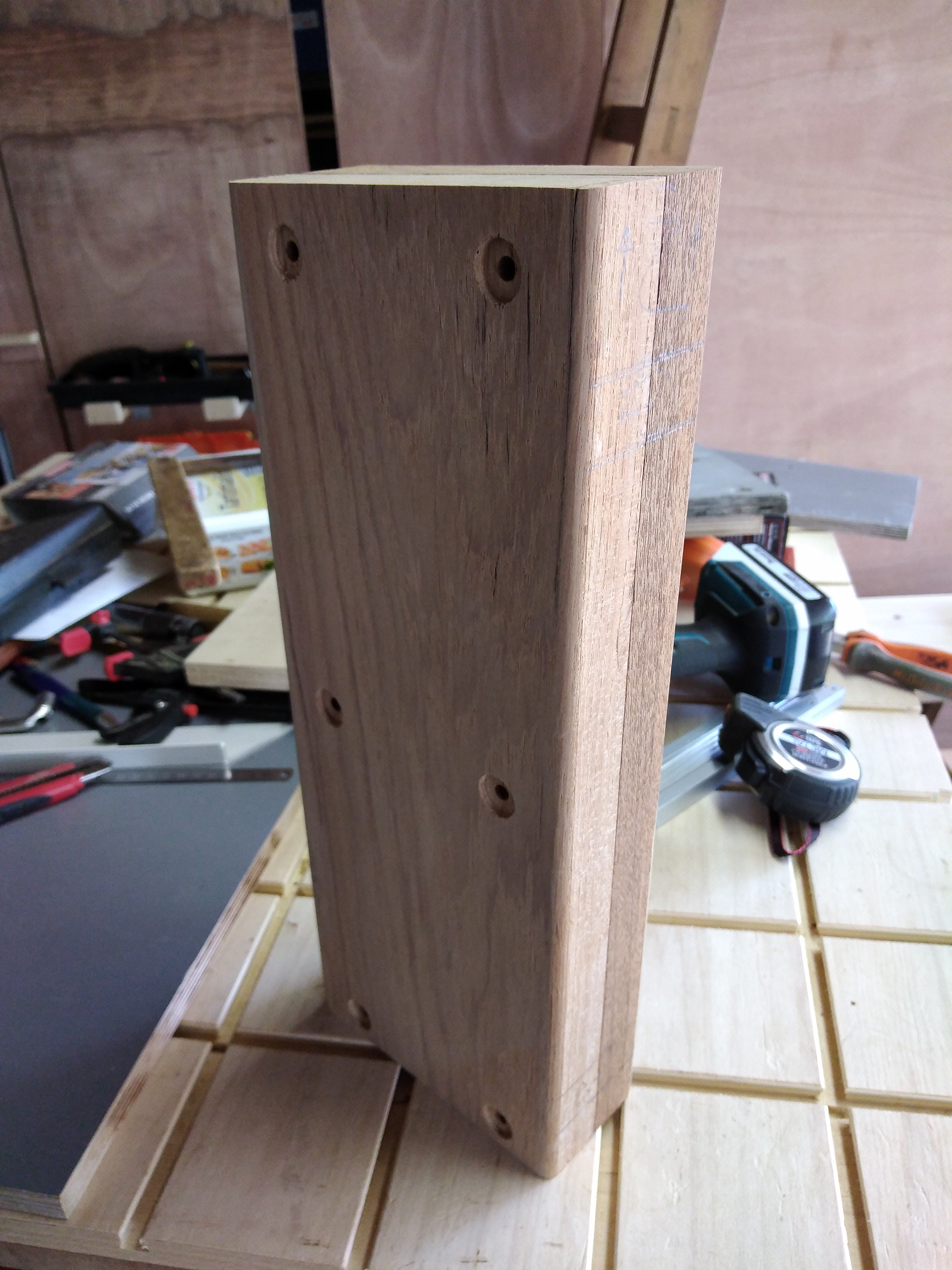

et 2 supports moteur HB pour remplacer ceux vieux de plusieurs décennies.
Un pour mon aquila :
et un pour le gladiateur d'un copain :
pilotedebord a écrit : 06 avr. 2022 11:32 2 supports moteur HB
Ce sont des supports de stockage (dans le garage) ou destinés à être installés sur le bateau ?
c'est destiné à être installé sur les balcons AR.

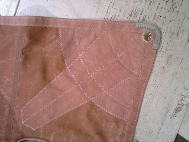

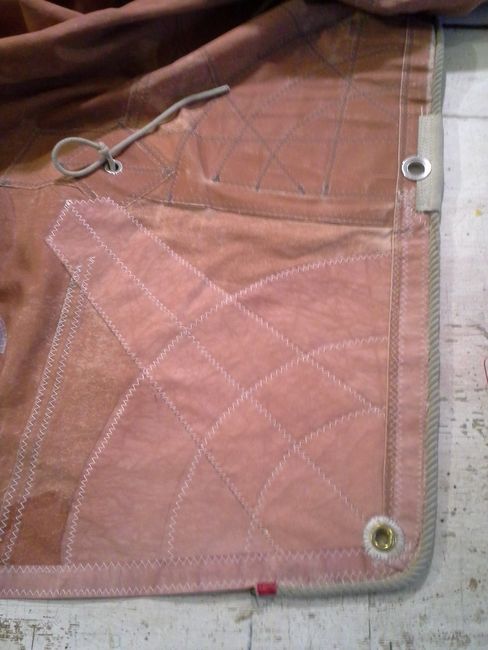

Ici aussi on bricole !

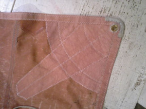

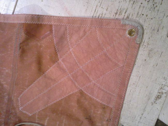

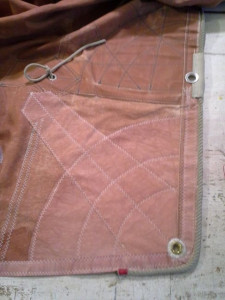

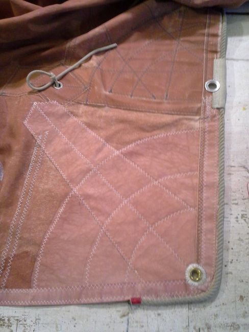

J'ai retaillé une misaine pour un petit voile aviron dans une voile trop grande.
J'ai re-teinté des bouts de tissu pour faire les renforts
Le point d'écoute:
Et le point d'amure que j'ai re-ralingué
Le reste à suivre . . .

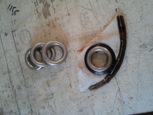

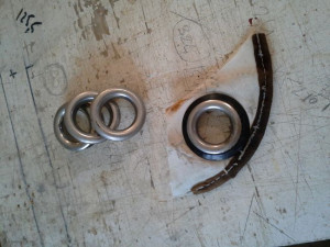

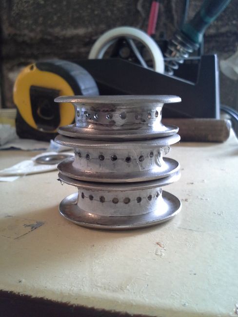

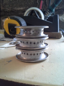

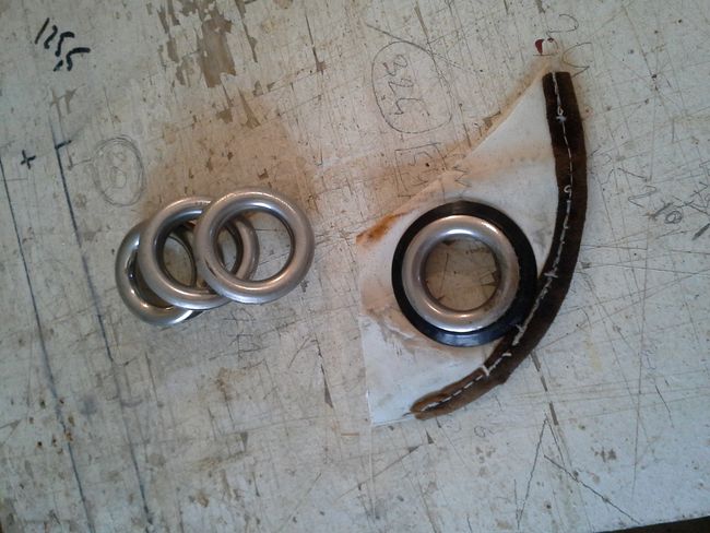

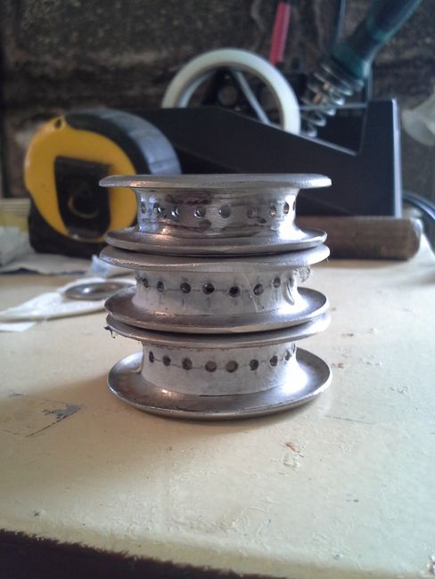

Toujours dans ma quête de donner le plus d'authenticité à des voiles modernes en Dacron, j'ai réalisé la mise aux dimensions d'une misaine de Flambart.
Je voulais des œils intégrés et ralingués à l'ancienne, mais je n'ai pas la presse pour les œils en inox.
J'ai donc récupéré ces œils sur d'anciennes grand voile ( merci Pilote :wink: )
Évidés et nettoyés j'ai fait au milieu une série de trous de 3 mm pour coudre au travers une garcette entre le tissu et l'œil

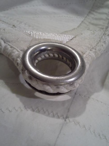

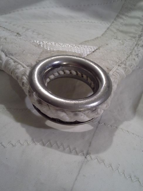

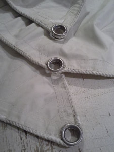

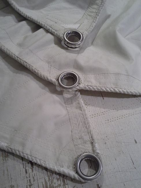

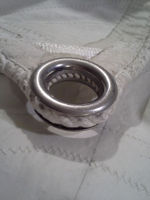

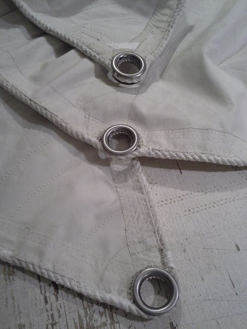

Et voila, point d'amure, de drisse et d'écoute refait et re-ralingués tant qu'à y être.
Une vrai tanné, le ralingage c'est un mètre à l'heure, c'est joli mais super long
Vu plus en détail, on voit le tissu à voile cousu à travers les petits trouyoux et le ralingage qui recouvre le tout pour le blinder
Bon , comme ça c'est costaud au moins jusqu'au Cap Vert, après ma garantie ne joue plus :smt033
Bravo, c'est tout beau.

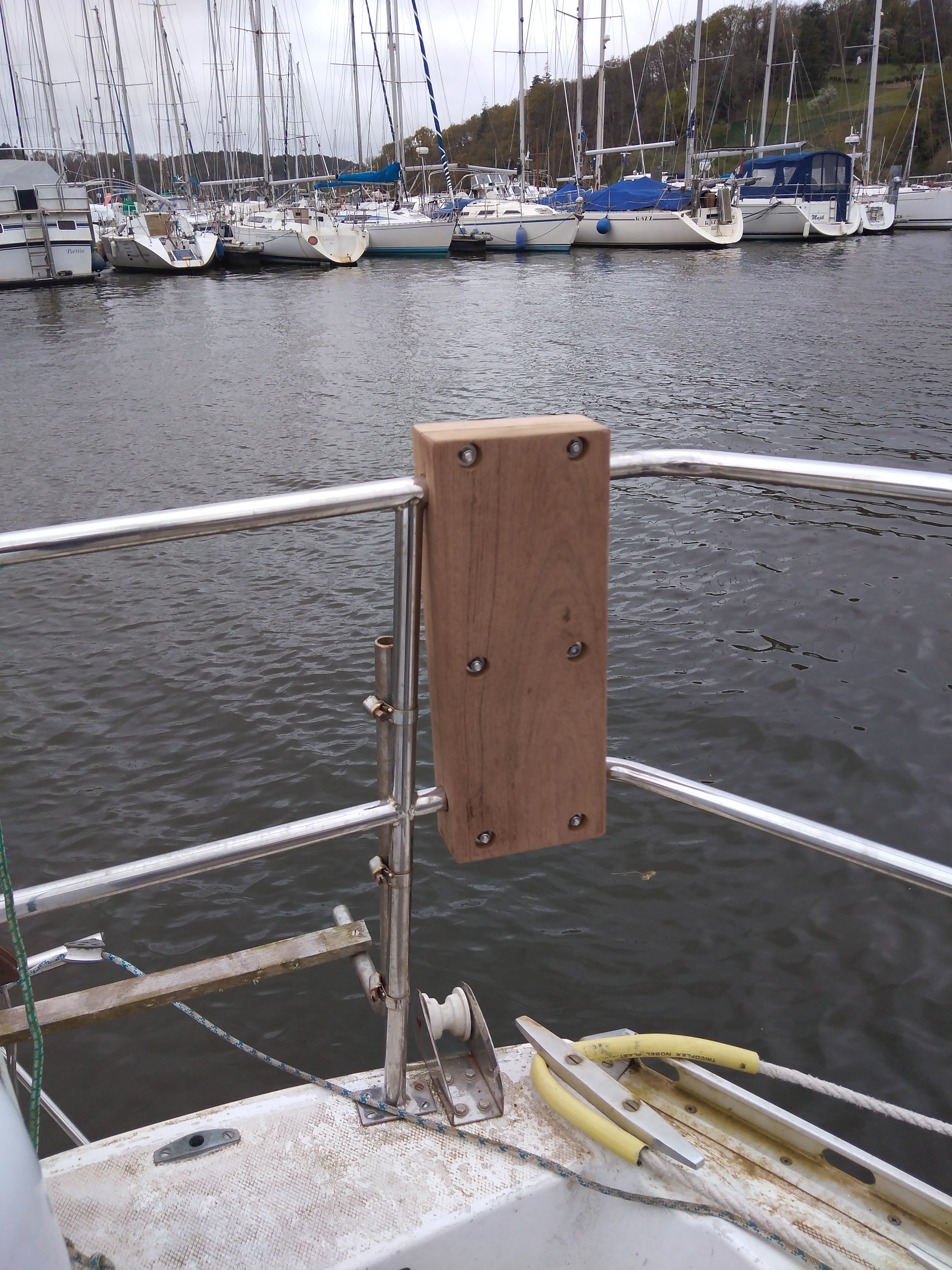

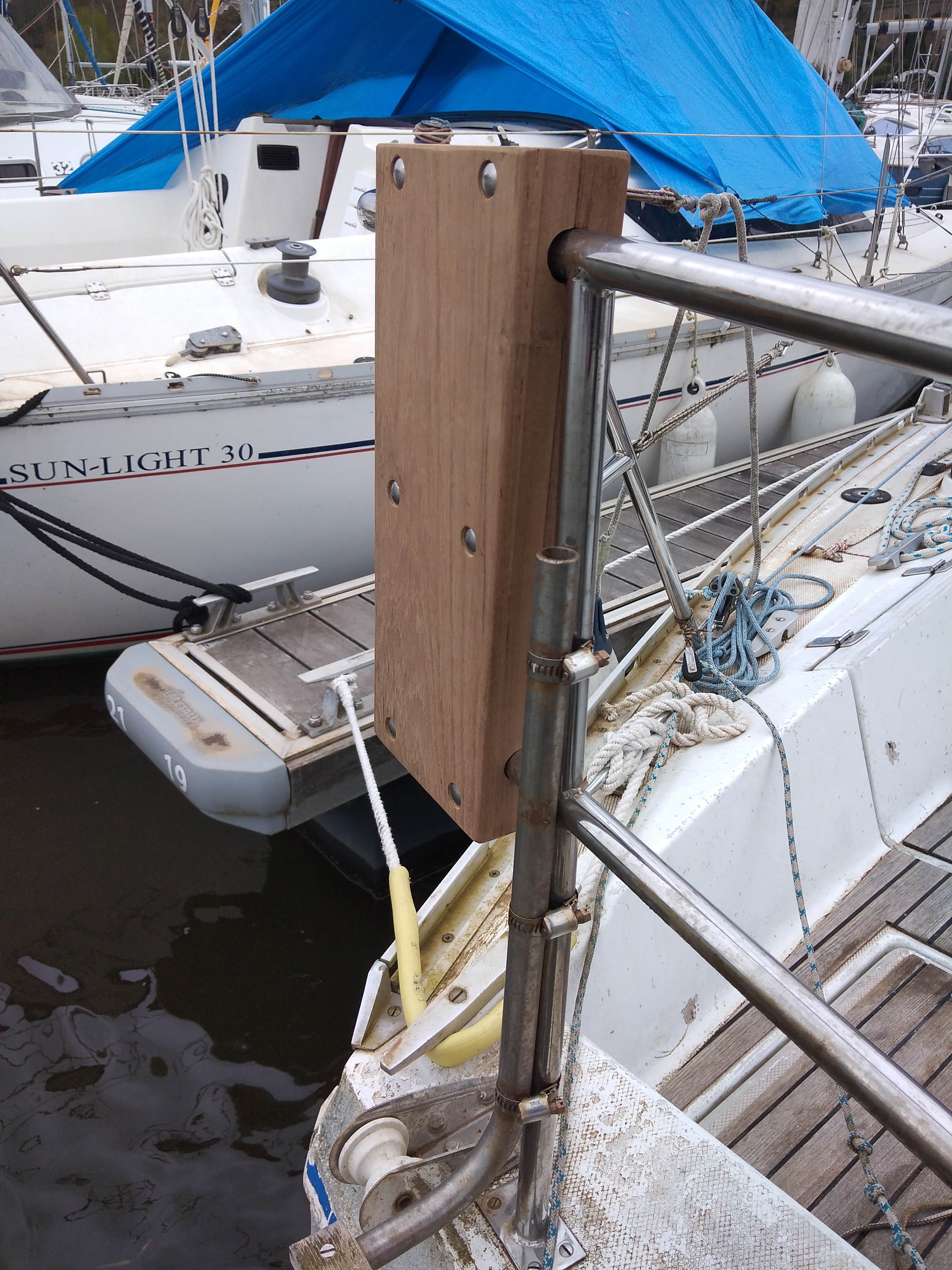

moi j'ai posé un des 2 supports HB.
Pour l'autre je dois le réusiner car le tube du balcon n'est pas rectiligne. Javaiska bien prendre la mesure. :smt086

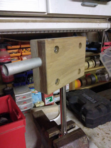

Gwengolo a écrit : 06 avr. 2022 11:54 Ce sont des supports de stockage (dans le garage) ou destinés à être installés sur le bateau ?
J'ai déjà un support pour le garage. C'est fait avec du CP type Glissnot de 15mm. Increvable en intérieur. Et en extérieur ça tient aussi très très bien même aux intempéries.

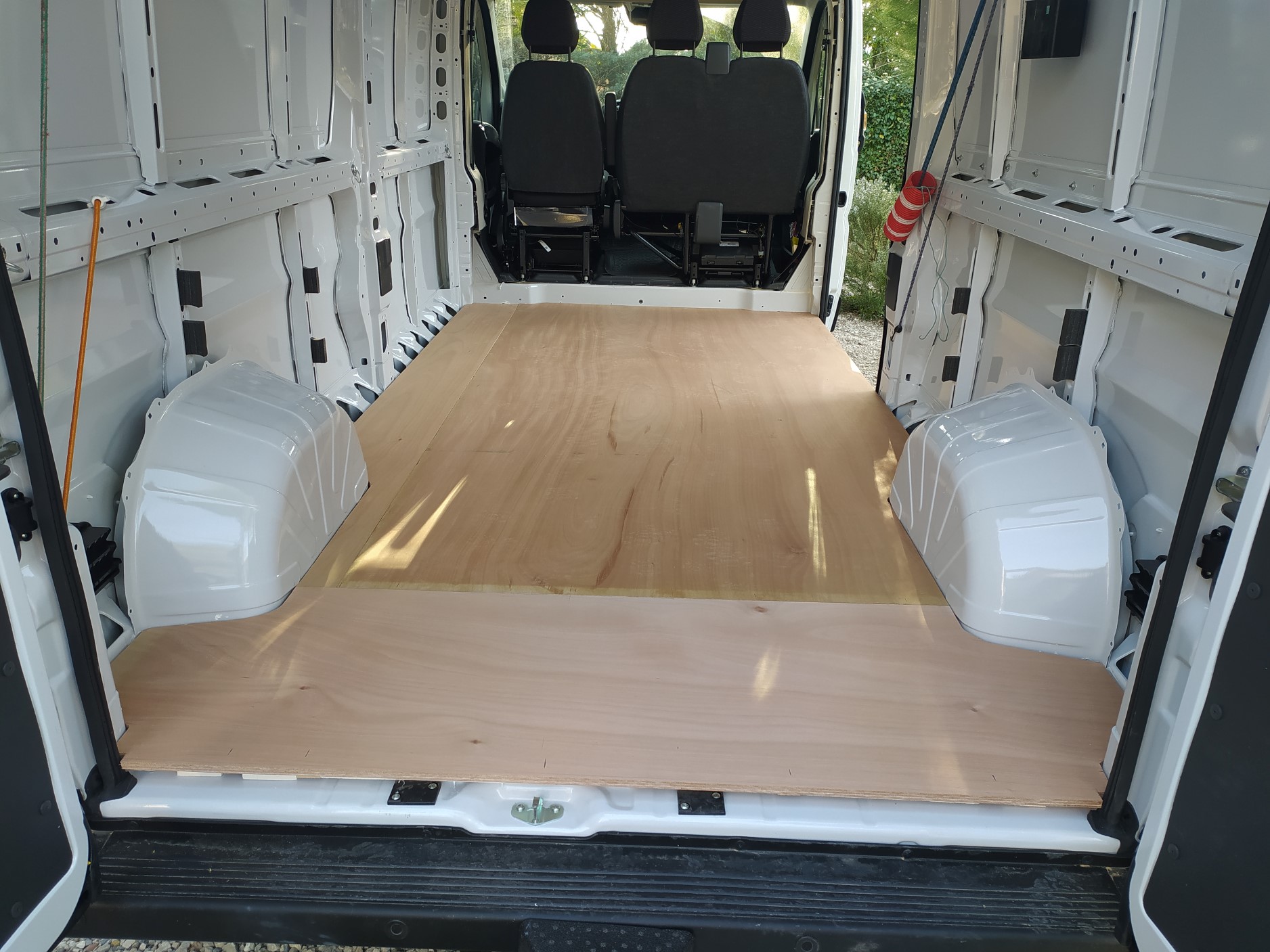

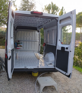

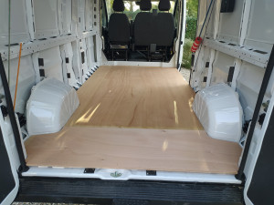

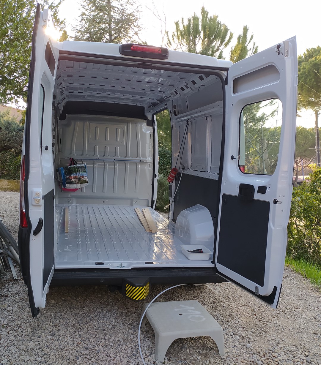

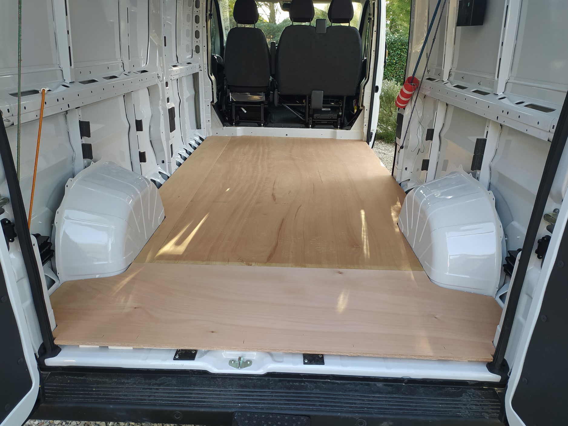

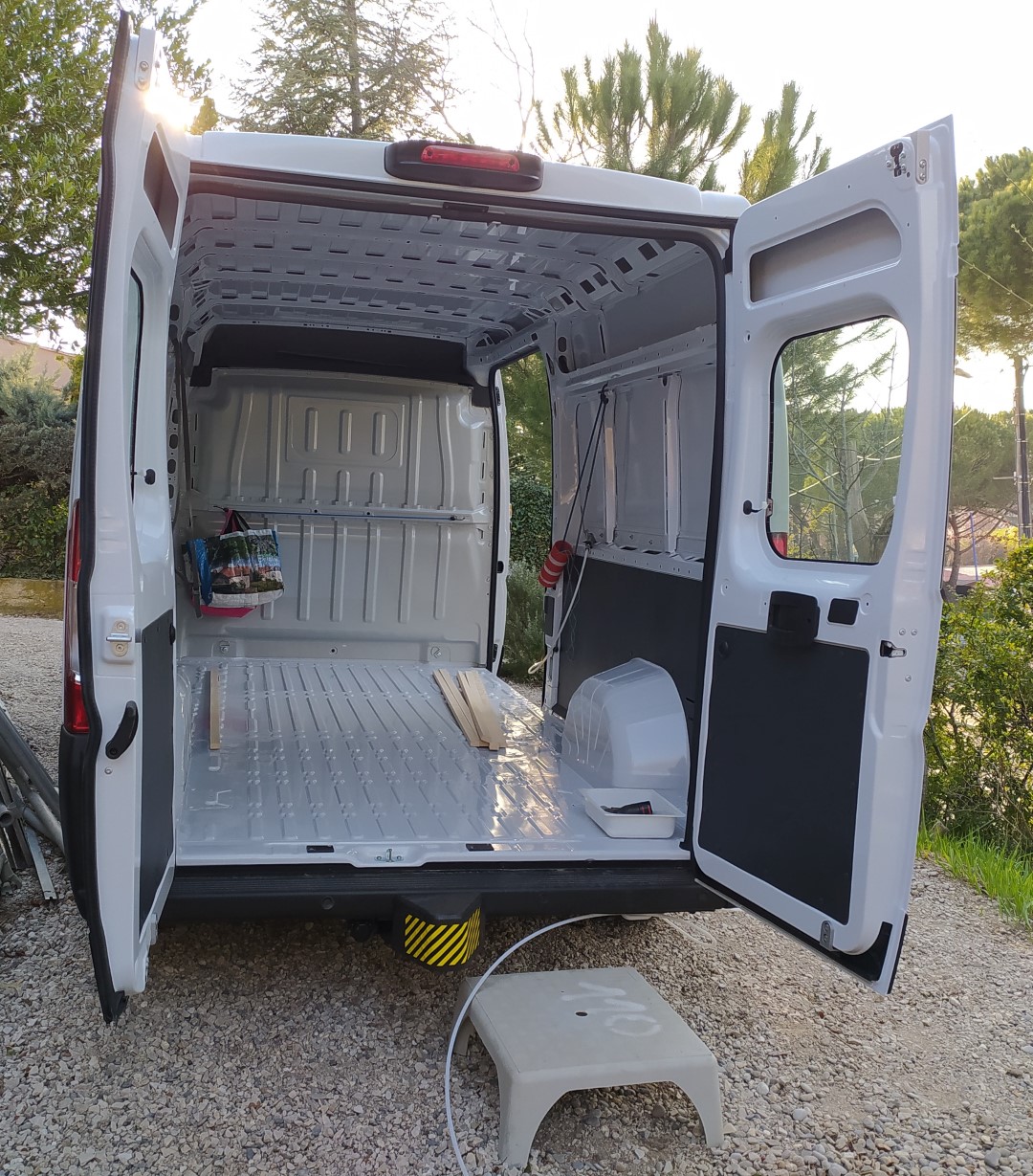

en ce moment je me lance dans l'équipement de mon jumper en camping car amovible
j'attends baies , lanterneaux , pose des panneaux solaires avant d'attaquer l'isolation
vous remarquerez l'attelage pour tracter le bateau

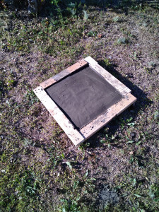

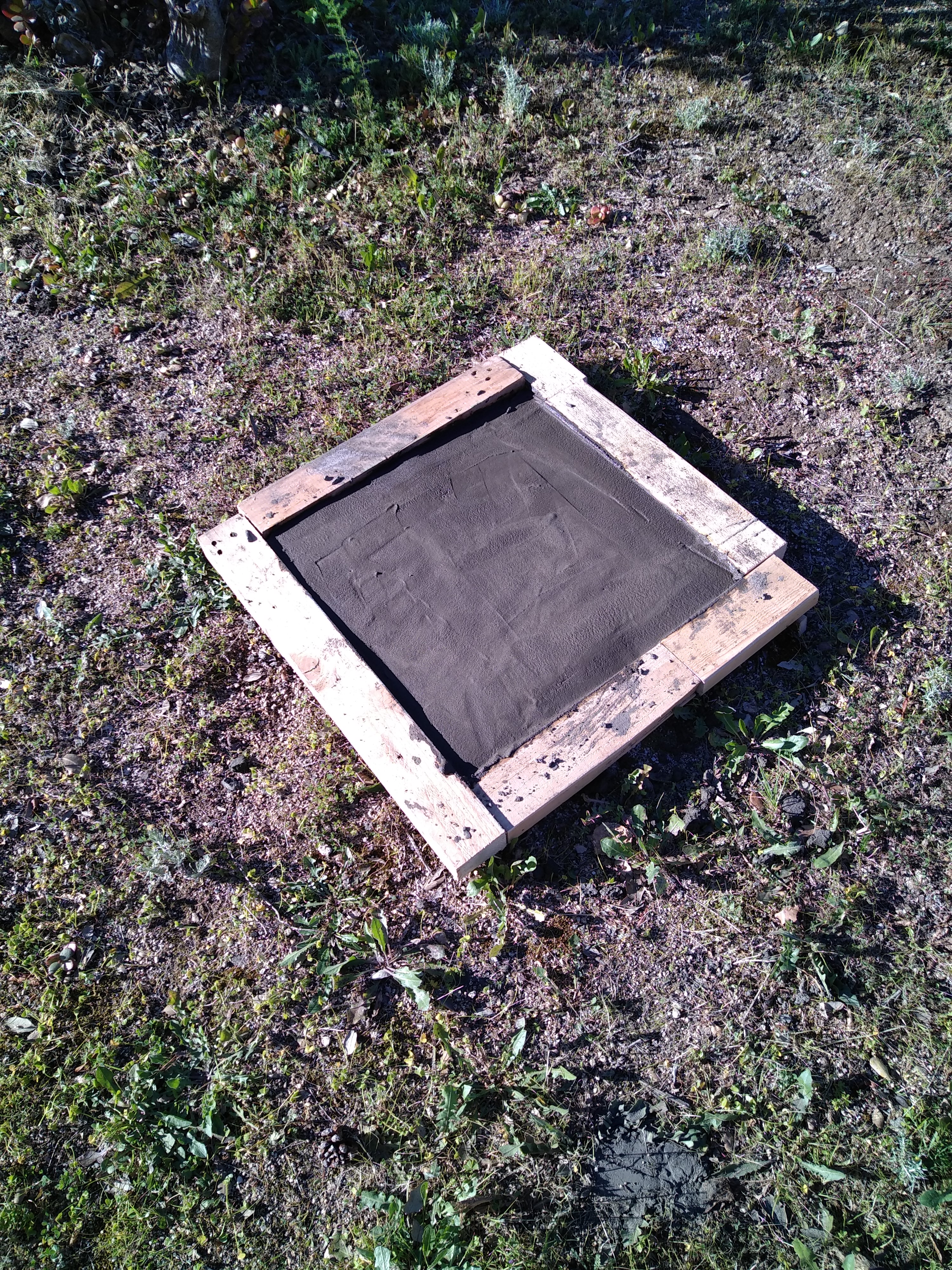

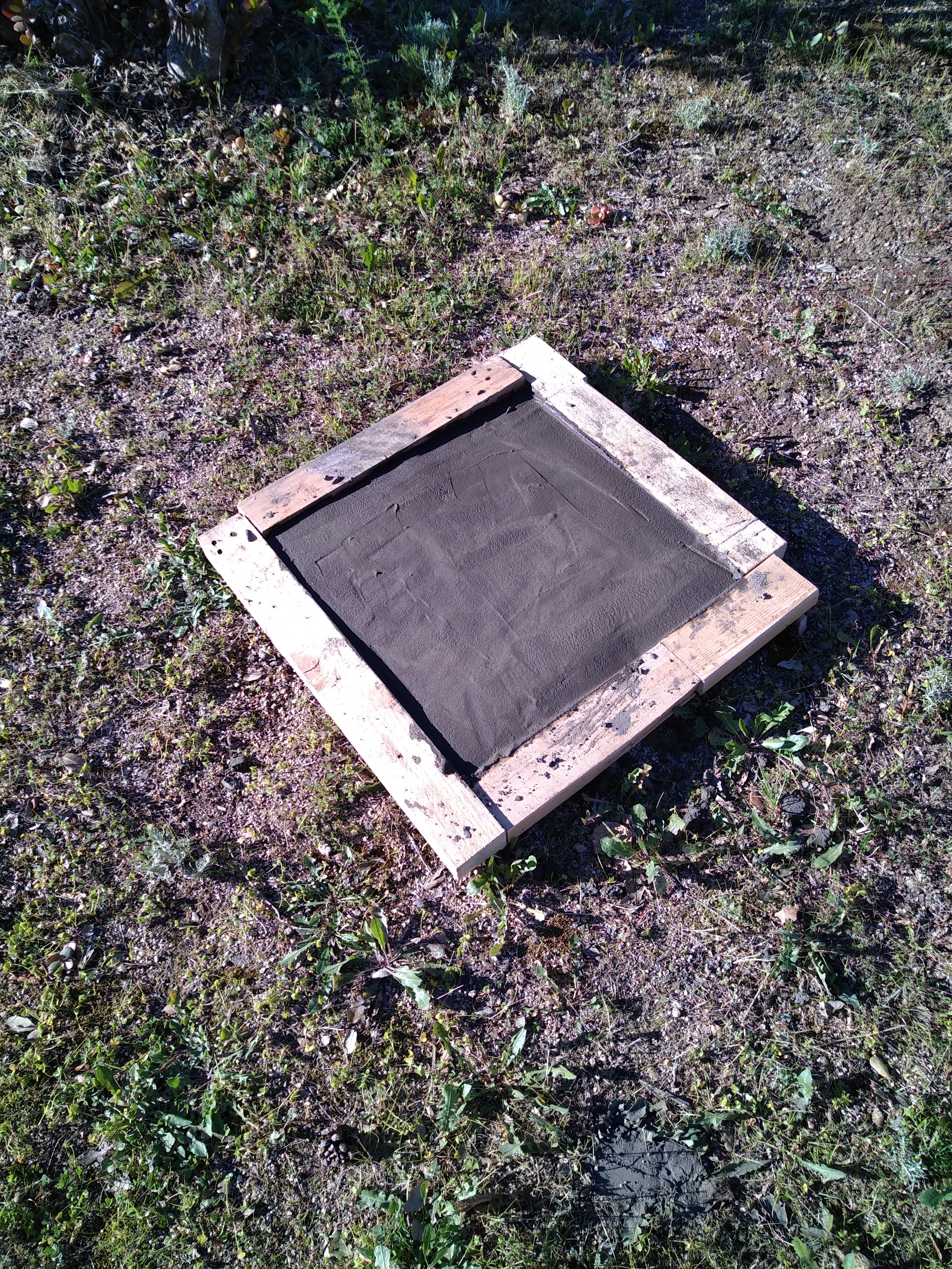

bon j'ai une devinette pour la rubrique "ce que l'on fait à côté "
indice, j'ai attendu 3 semaines de séchage avant de l'utiliser :smt017
Ce serait en BZH je dirais un corps mort mais il manque la chaîne mère au milieu.
Mais par chez vous ?
Un dessus de cheminée ?
un lest pour couler un fâcheux ?
Un support pour faire un feu de bois dans le voile-avirons ?
Des lests pour tenir un parasol. Je viens d'en acheter 4 de 22kg chacun, 1€ le kg. L'idée de les fabriquer m'a traversé l'esprit :evil:
