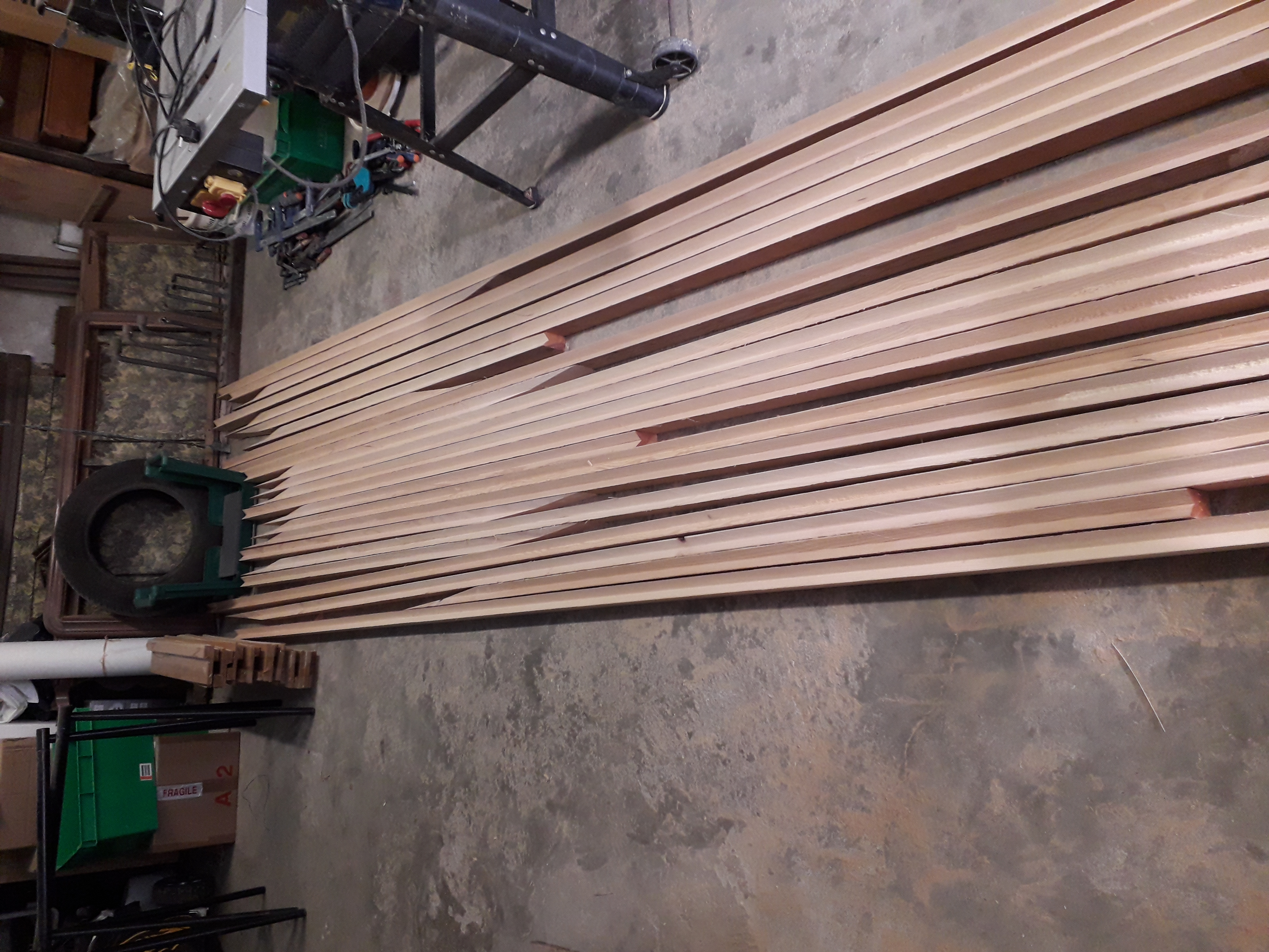

Ton mat aura toujours le meme diamètre ou tu passe de 90 a 60mm par exemple.
Tu fais tes lattes à la toupie ou à la défonceuse?
Il sera rétreint au sommet.

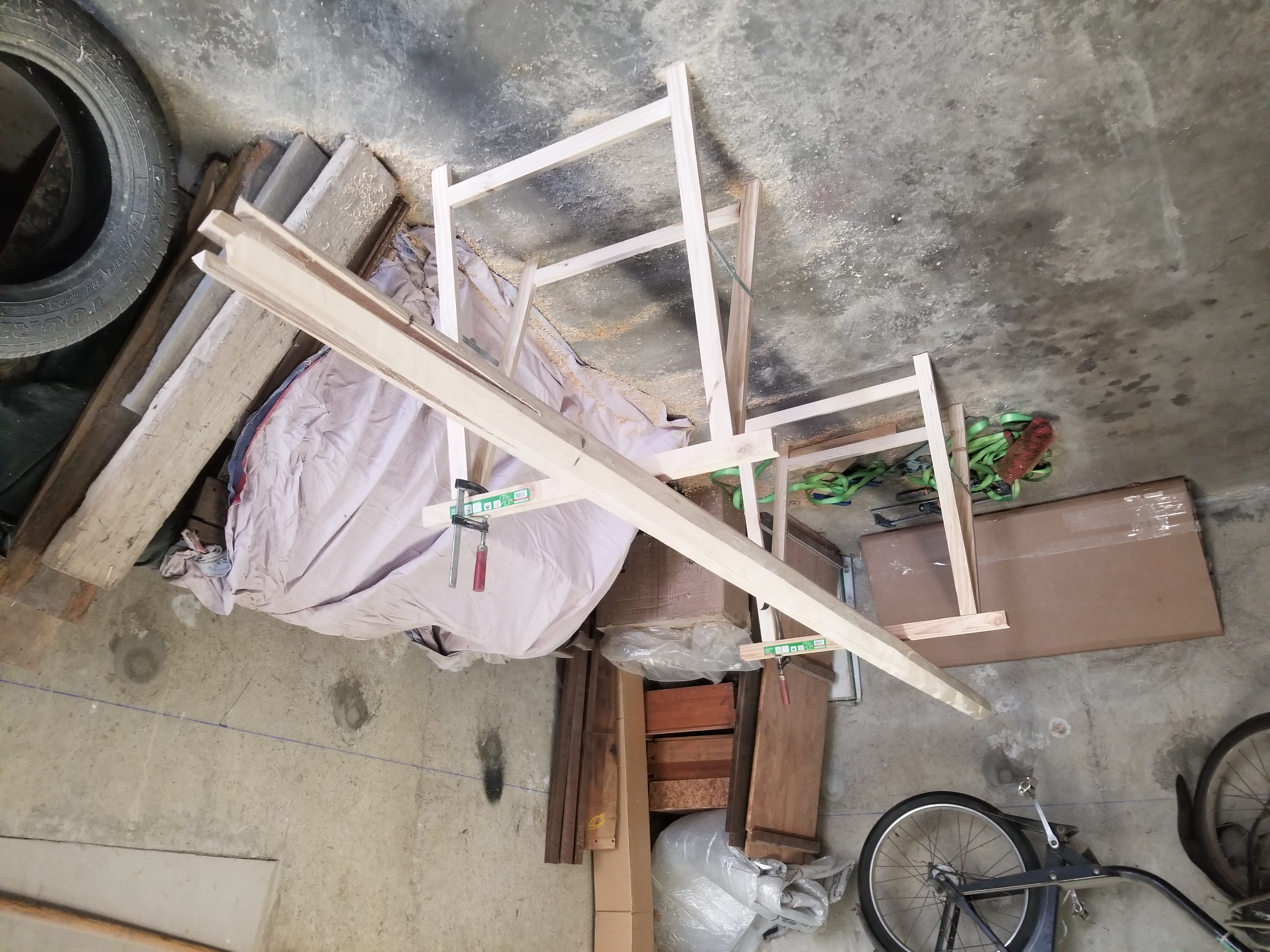

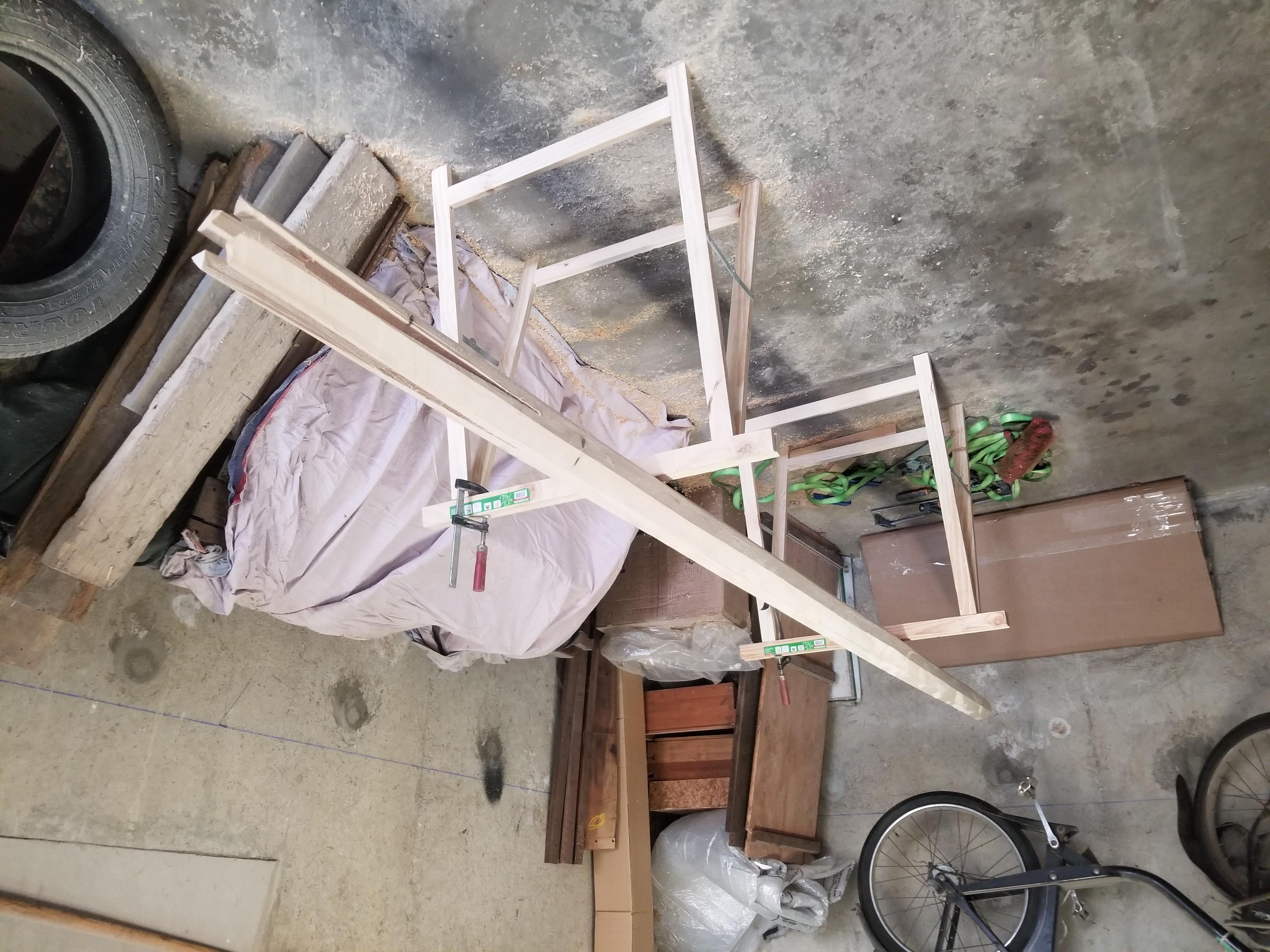

J'ai taillé la gorge à la scie sur table, ça a bien fonctionné. Je ferai un petit article quand ce sera terminé, pour l'instant j'ai plein de morceaux qui restent à assembler
De 24 morceaux il n'en reste que 8 :smt004 par contre j'ai failli manquer de serre-joints...

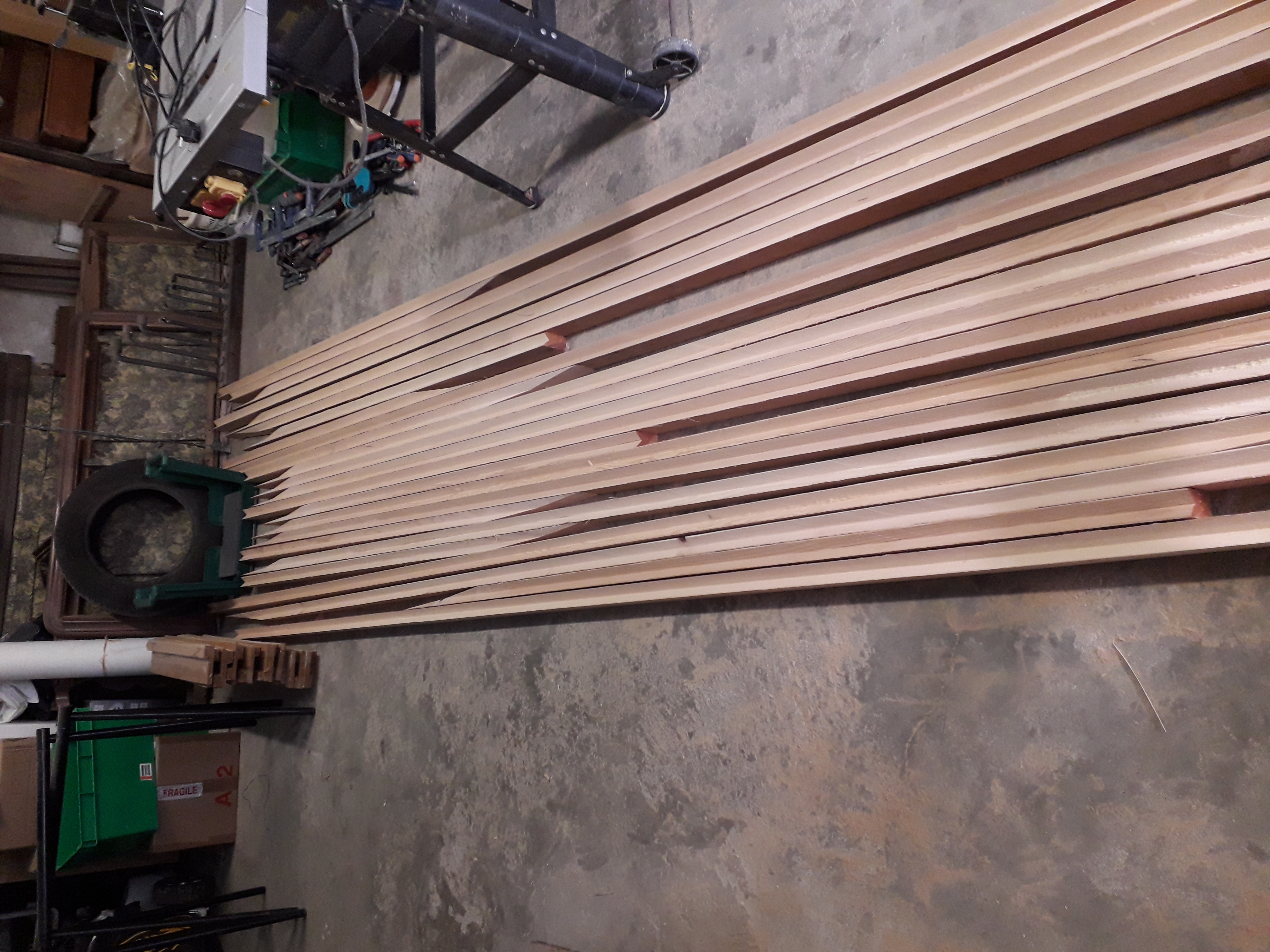

Pour mon mât, j’ai fait les 8 lattes comme toi après les scarfs, j’ai refendu les lattes sur leur longuere pour une largeure definie par le logiciel, par exemple 3cm a la base et 17mm en haut.
C’est la que les 6 m de rails de la scie plongeante m’ont bien aidé.
J’avais fait une latte en contre profil angle saillant de 45 degrés pour bloquer la latte a scier.
On peut aussi réaliser une table de sciage économique avec une regle alu de maçon quelques bastaings sur des tréteaux et une scie circulaire. Tout est dans la précision du trait de scie et dans l’immobilisation de la latte a refendre.

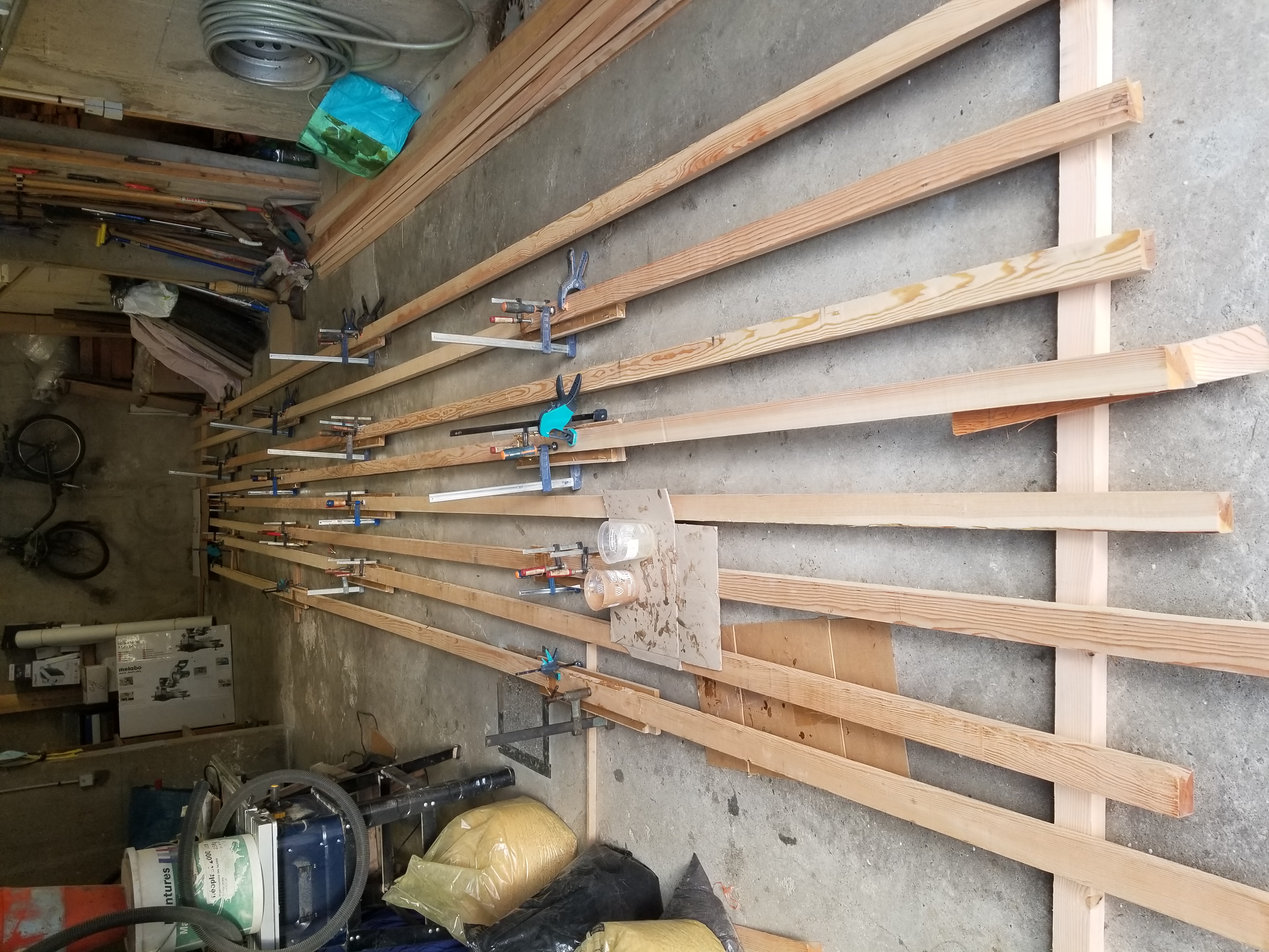

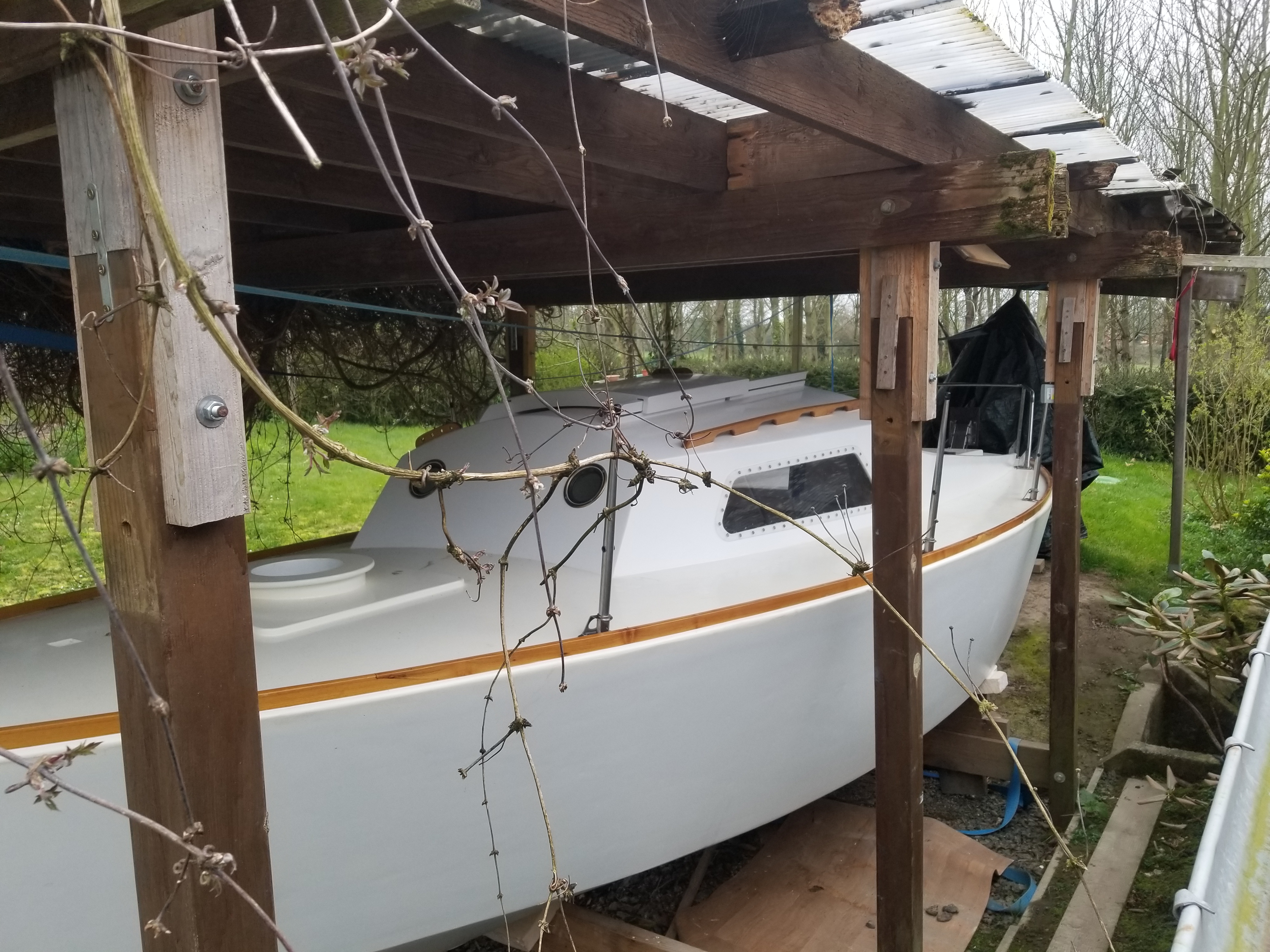

La préparation du mât avance, avec les renforts intérieurs
Le collage se fera à l'époxy, avec durcisseur extra lent. L'époxy permettra de combler les défauts, ma scie bas de gamme étant précise à 1° près 😕
Ah, et les hublots sont en place aussi. Collés avec mastic silicone. Je déteste tous ces trucs collants en cartouche, j'en fous toujours partout :smt013
ça commence a avoir une sacrée gueule. Bravo.
Ah oui ça commence a avoir de la gueule, mais on attend ce qui est dans l accroche = le greement ;-)
Bert05 a écrit : 24 mars 2021 20:22 Ah oui ça commence a avoir de la gueule, mais on attend ce qui est dans l accroche = le greement ;-) et bien sur bravo!
