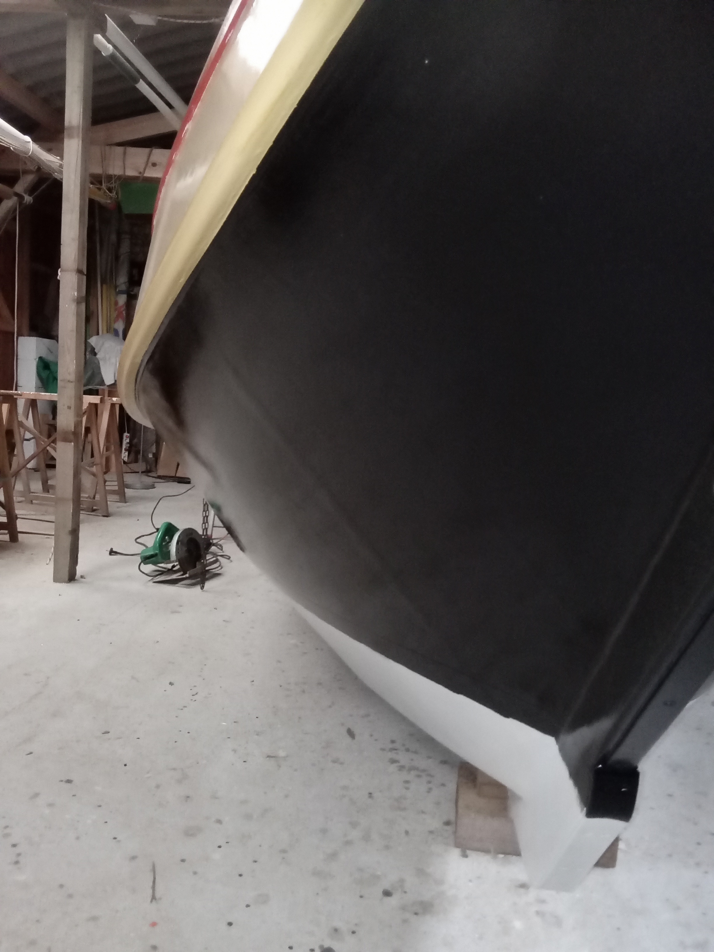

Padélis-Célakélos a écrit : 05 déc. 2020 08:33 En tout cas, ta coque semble bien lisse !
Je peux t'assurer que ce n'est absolument pas le cas!
On voit parfaitement les raccords des tissus et ils sont parfaitement réguliers. C'est ma fierté! :smt003

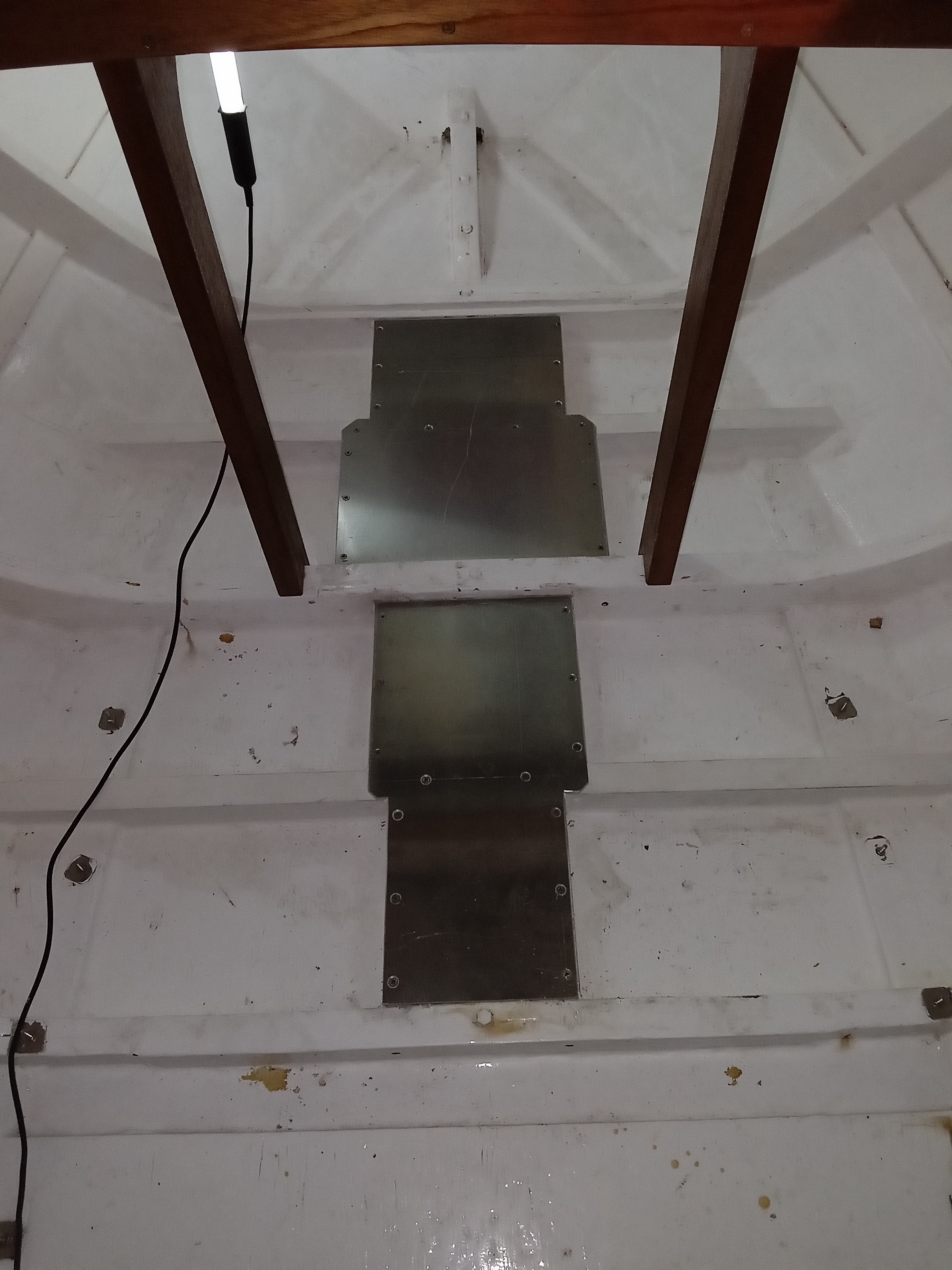

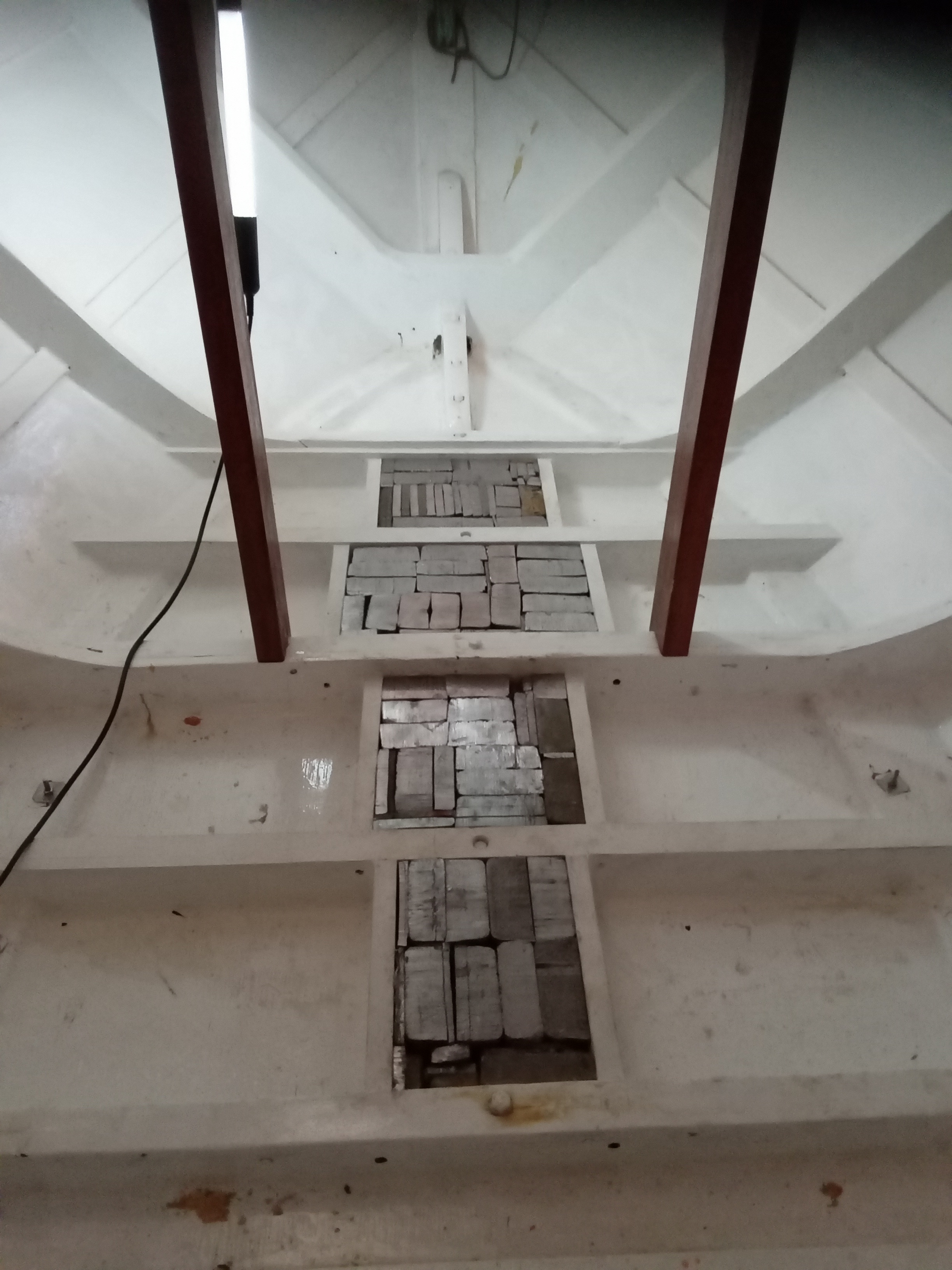

Sinon, en dehors de quelques bricoles extérieures, le lest est enfin posé et scellé.

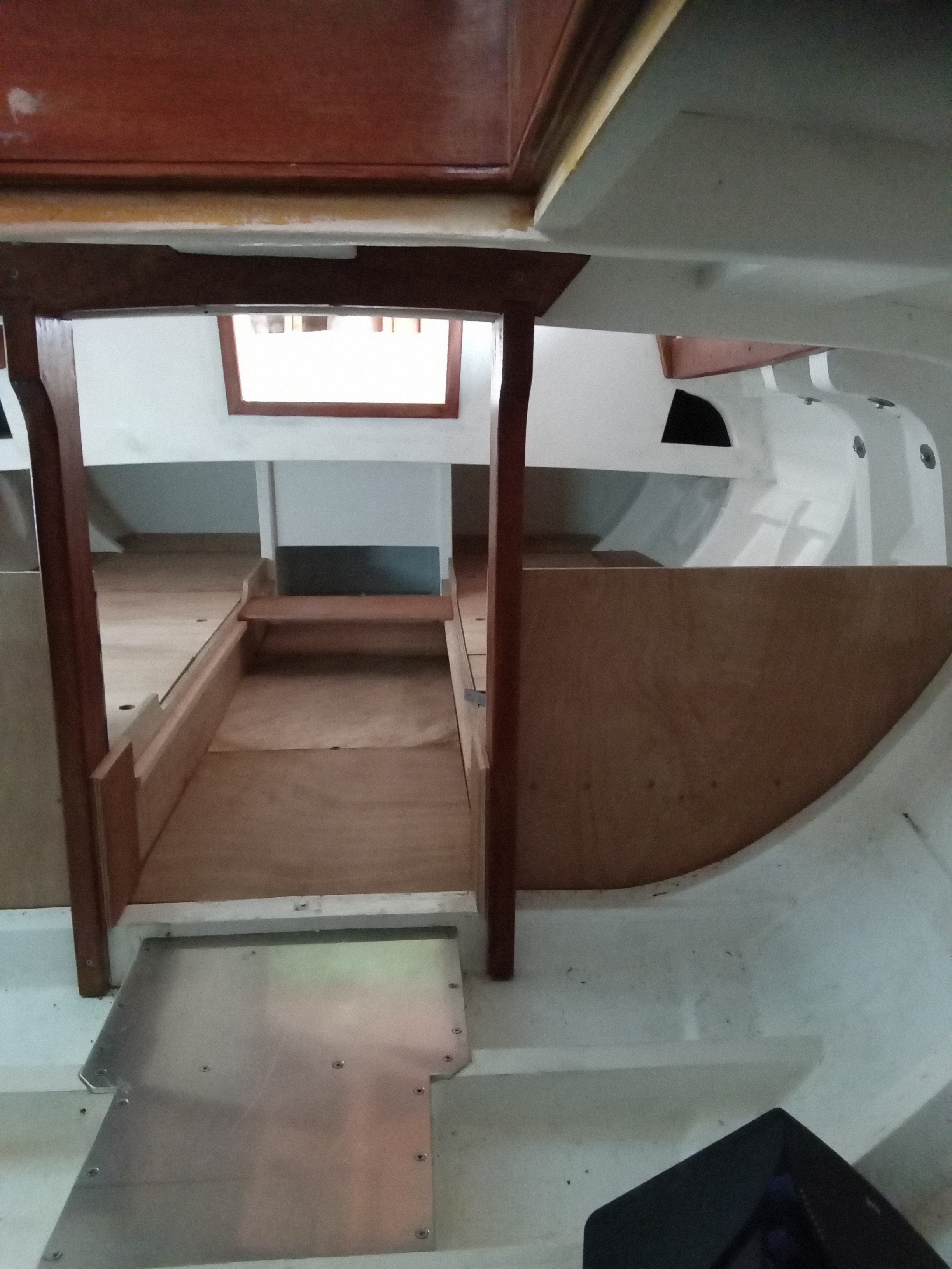

J'attaque à présent quelques emménagements rudimentaires; deux couchettes et une caisse cuisine.

Mais c'est un vrai bonheur à poncer et repeindre un intérieur comme ça ! Quelques membrures, une seule lisse, des varangues bien collées au fond, presque trop facile 8)
Mais il me semble entendre d'ici Jibi réclamer des anguillers de bonne section :smt005
Re: Irma-la-douche
to a écrit : 08 févr. 2021 14:39 Mais c'est un vrai bonheur à poncer et repeindre un intérieur comme ça ! Quelques membrures, une seule lisse, des varangues bien collées au fond, presque trop facile 8)
C'est vrai qu'à côté du tien, la peinture c'est de la rigolade. :lol:
Pour les anguillers, j'ai donné. À part sur un bateau ouvert où on peut collecter l'eau des fonds à la gite, les anguillers sur un fonds plat sont une vraie calamité. Un simple verre d'eau va aller imbiber tout ce qui traine dans les fonds. Autant limiter la circulation. D'ailleurs, j'ai bouché ceux qui existaient. Il ne me reste que ceux du couple d'étrave à obturer.

wedell a écrit : 08 févr. 2021 14:29 le lest est enfin posé et scellé.
Scellé par des plaques de tôle vissées, ça ne devrait pas bouger...

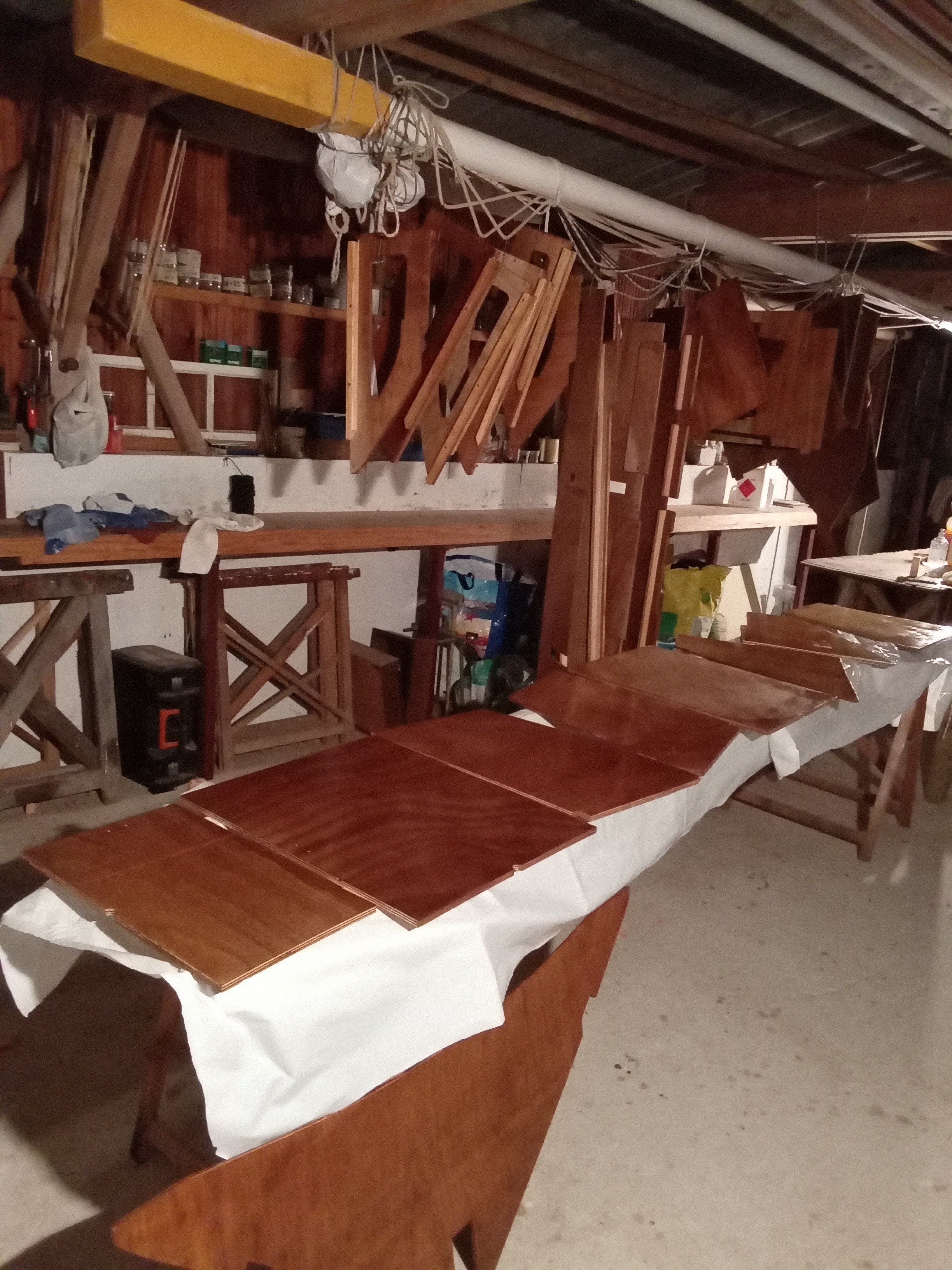

Les emménagements vite faits bien faits.
Les mêmes en peinture.
Voilà, voilà.

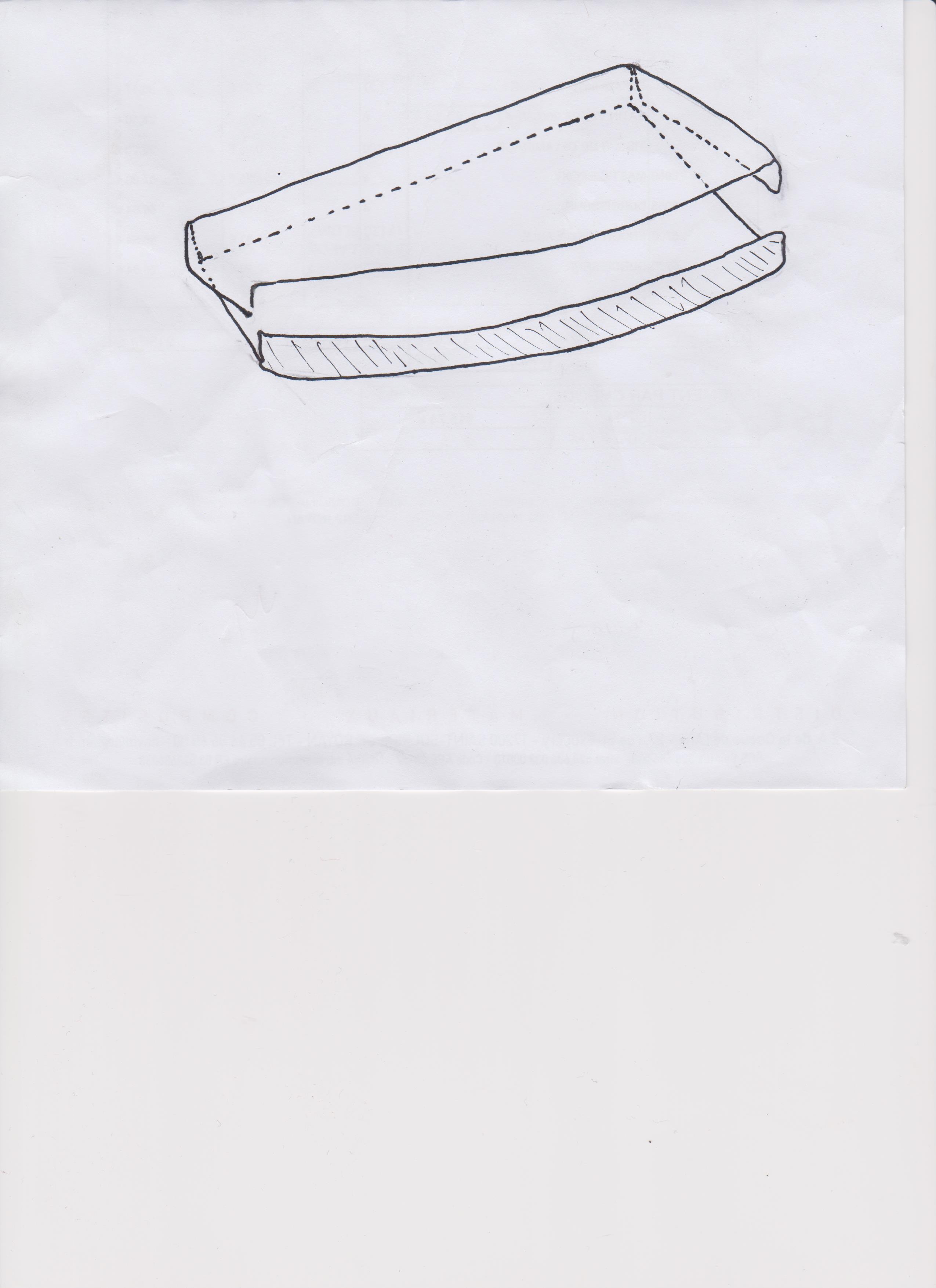

Et tiens... ça me fait penser qu'il faut que j'achète de la mousse pour les couchettes et que je retrouve le croquis pour faire les housses en une seule pièce et une seule couture.
Et réviser ma machine à coudre.

wedell a écrit : 12 mars 2021 19:25 'il faut que j'achète de la mousse pour les couchettes
Moi, pour ma padélisation, j'ai recyclé un vieux matelas mousse (sans ressort).
C'est très confortable. :wink:
Mais pour les housses, j'ai fait appel à une cousine couturière.
Je me demande si elle connais ta manière de faire les housses en une seule couture...
Re: Irma-la-douche
Gwengolo a écrit : 12 mars 2021 21:12 Je me demande si elle connais ta manière de faire les housses en une seule couture...
Ça peut intéresser plus d'une personne....
Re: Irma-la-douche
Il n'y a pas plus simple.
Re: Irma-la-douche
Merci pour le schéma.
Cela signifie que tu couds la housse avec la mousse à l'intérieur ?
Re: Irma-la-douche
C'est mieux de la mettre à l'intérieur avant de finir de coudre, en tout cas. :mrgreen:

wedell a écrit : 14 mars 2021 23:40 C'est mieux de la mettre à l'intérieur avant de finir de coudre, en tout cas.
Suis-je bête !
Ma cousine aussi, il a fallu qu'elle mette la mousse avant de refermer la housse ! :mrgreen:
Re: Irma-la-douche
Donc, ces coussins ne sont pas déhoussables - à moins que la couture ne soit en fait celle d'une fermeture éclair ou d'un rabat avec velcro?
