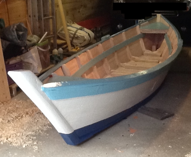

Construction rondement menée, il faut le dire.
Quant à la stabilité de l'embarcation, tu verras une fois sur l'eau. Mais c'est vrai que pour ma part, j'aurais quand même tendance à me méfier.
Les bettes sont je crois réputées sur le littoral méditerranéen pour être un peu capricieuses de ce point de vue.
Je ne sais pas s'il est toujours actif, mais le site des 'Pointus de Sanary' fournissait pas mal d'infos sur ces bateaux, et sur les barquettes marseillaises.

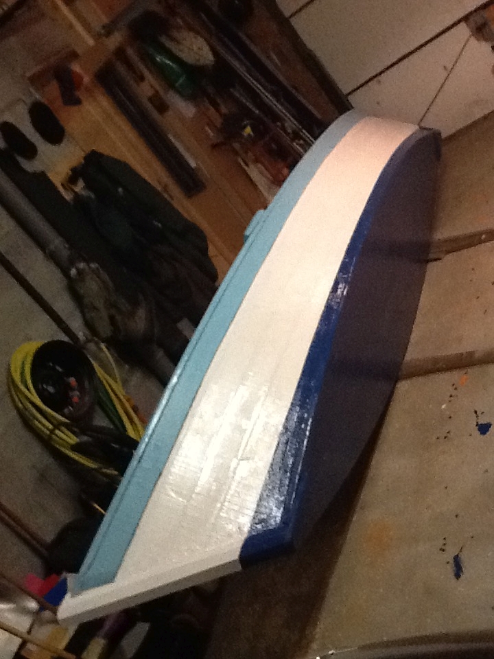

et une couche de laque:

Du coup, ça explique: l'étang de Thau étant très peu profond, le fond plat s'imposait.
Et comme il n'est pas extrêmement grand, pas besoin d'une surface de voile monstrueuse - on n'est jamais très loin d'être arrivé.
Par contre, en mer, je n'aurais personnellement pas très confiance - mais c'est sans doute parce que je ne connais pas grand chose à la voile.

Moi, j'aime bien l'harmonie des couleurs.

Chapeau, mise à l'eau imminente !
Re: construction bette
Elle ne va pas déparer sur l'étang! Bon boulot. :tchin:
