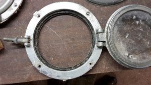

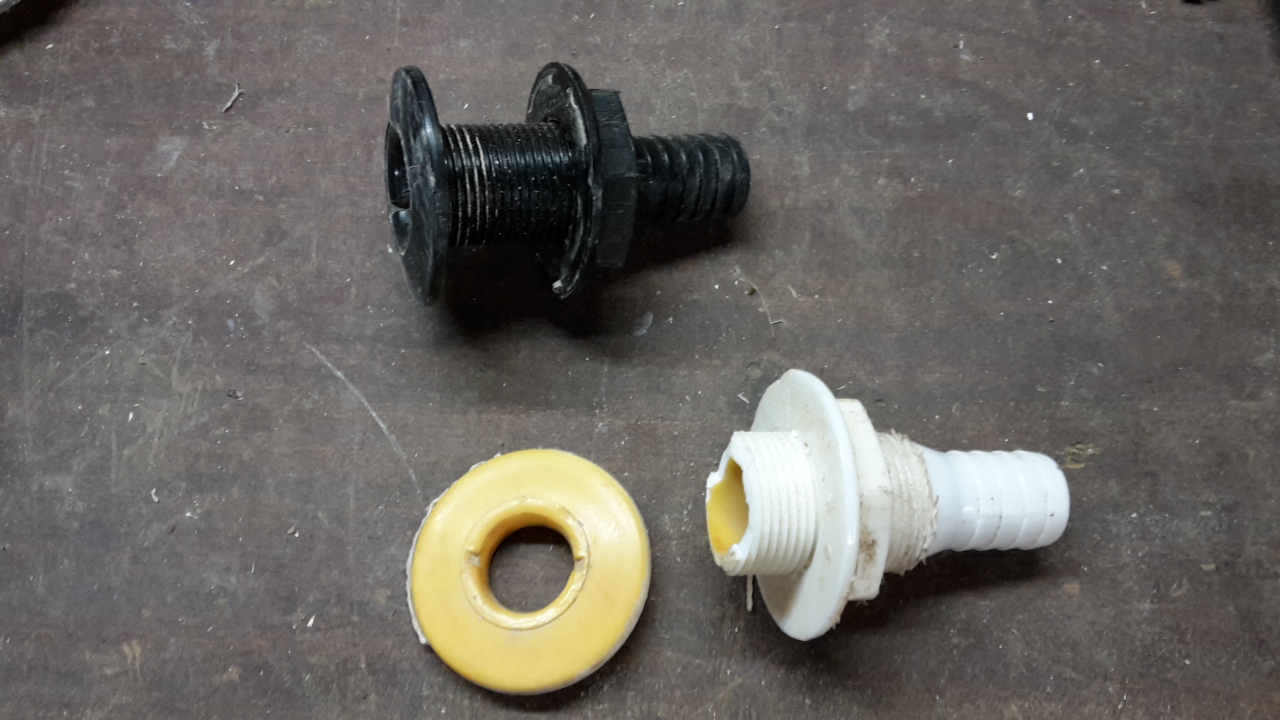

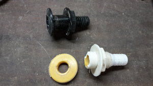

Si j'avais eu un moment de paresse en imaginant faire l'impasse sur le changement des passe-coques, je suis vite revenu sur terre quand j'ai démonté ceux du cockpit
Le noir s'est dévissé sans souci, le blanc/jaunâtre a préféré se scinder en deux :shock: et comme ceux sous la flottaison sont du type blanc/jaunâtre, je change tout ! Un modèle à me conseiller ?

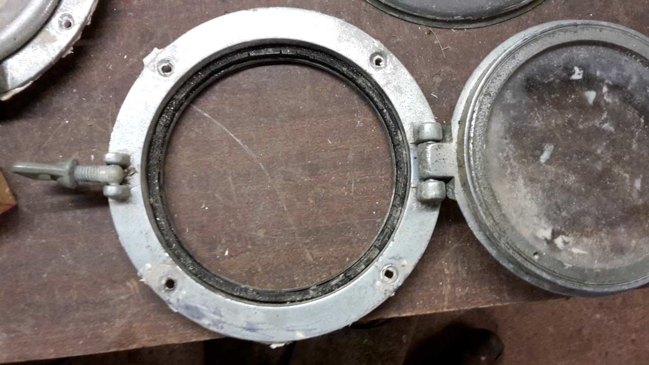

Deuxième question, où trouve -t-on des joints de rechange pour hublots ?

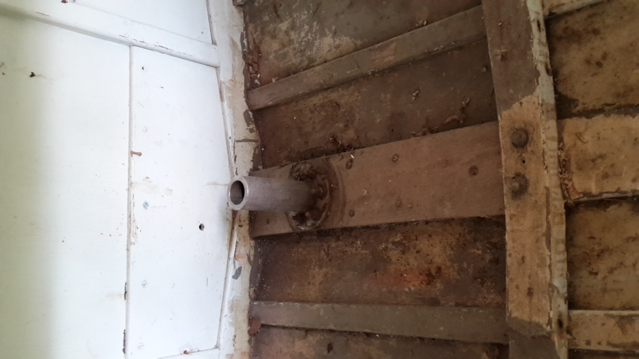

Troisième et dernière question pour aujourd'hui, voilà ce qui fait office de tube de jaumière :
et je ne vois pas comment se fait l'étanchéité ?
