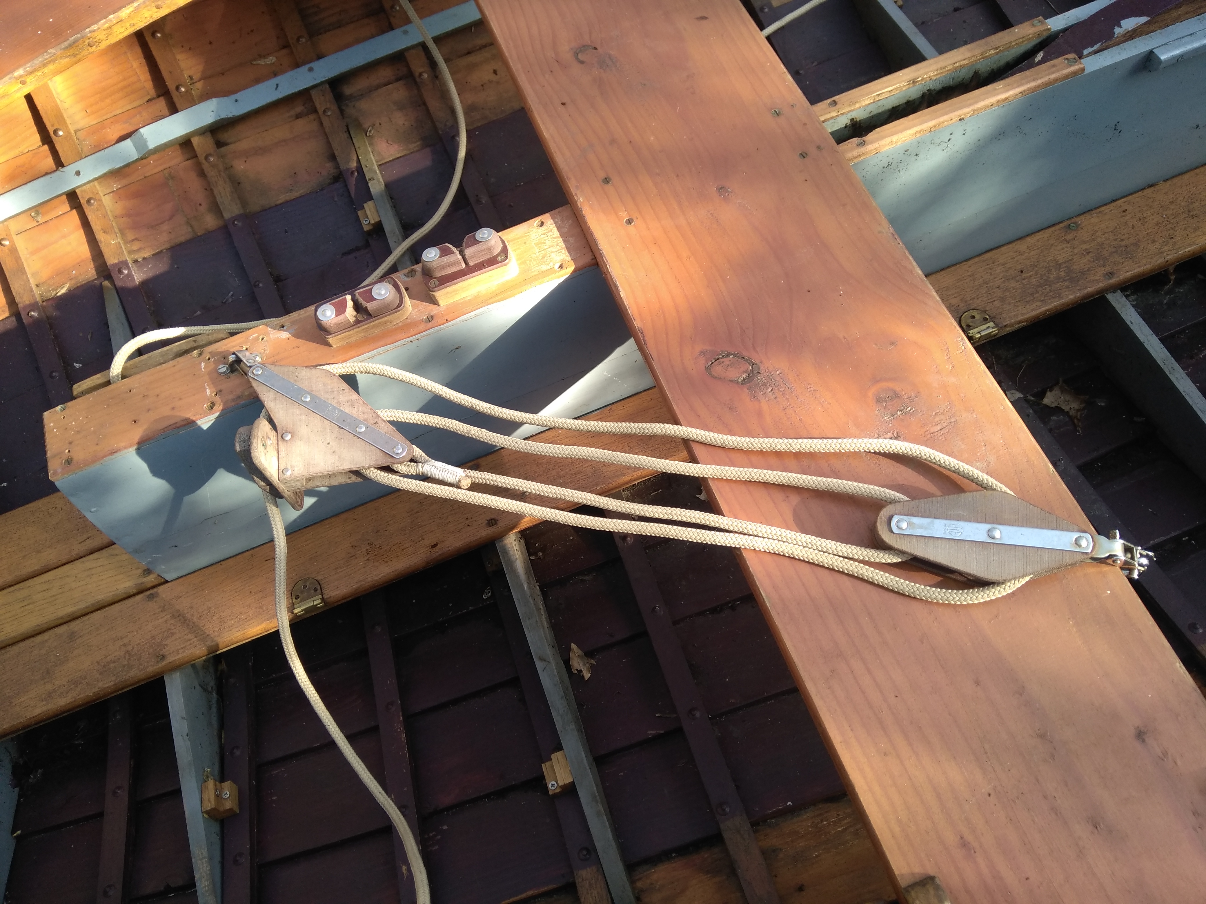

Les poulies violon n'ont pas été utilisées car il fallait un système coinceur. On a opté pour un palan en celeron avec taquet coinceur intégré.
Je pourrais mettre une photo vu qu'A.G. est sorti de sa carapace hivernale.

Re: Poulie bois
Voici le palan de GV d'A.G.
Les 2 taquets coinceur sont pour l'écoute de foc.
