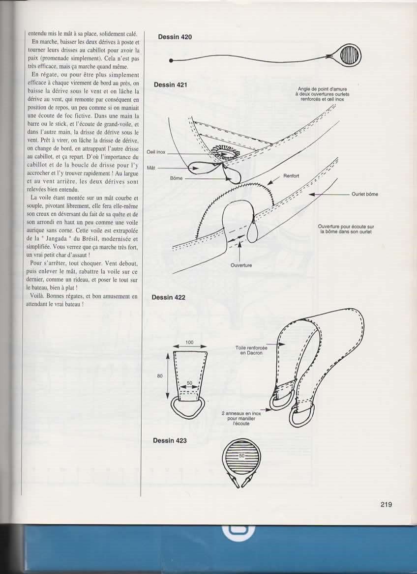

Daniel Bombigher disait ça pour sa spoutzinette :
Juste pour faire avancer le schmilblick...

marlin a écrit : 19 mai 2020 08:20 Daniel Bombigher disait ça pour sa spoutzinette :
Oui, c'est une pierre utile à l'édifice. Merci :wink:
