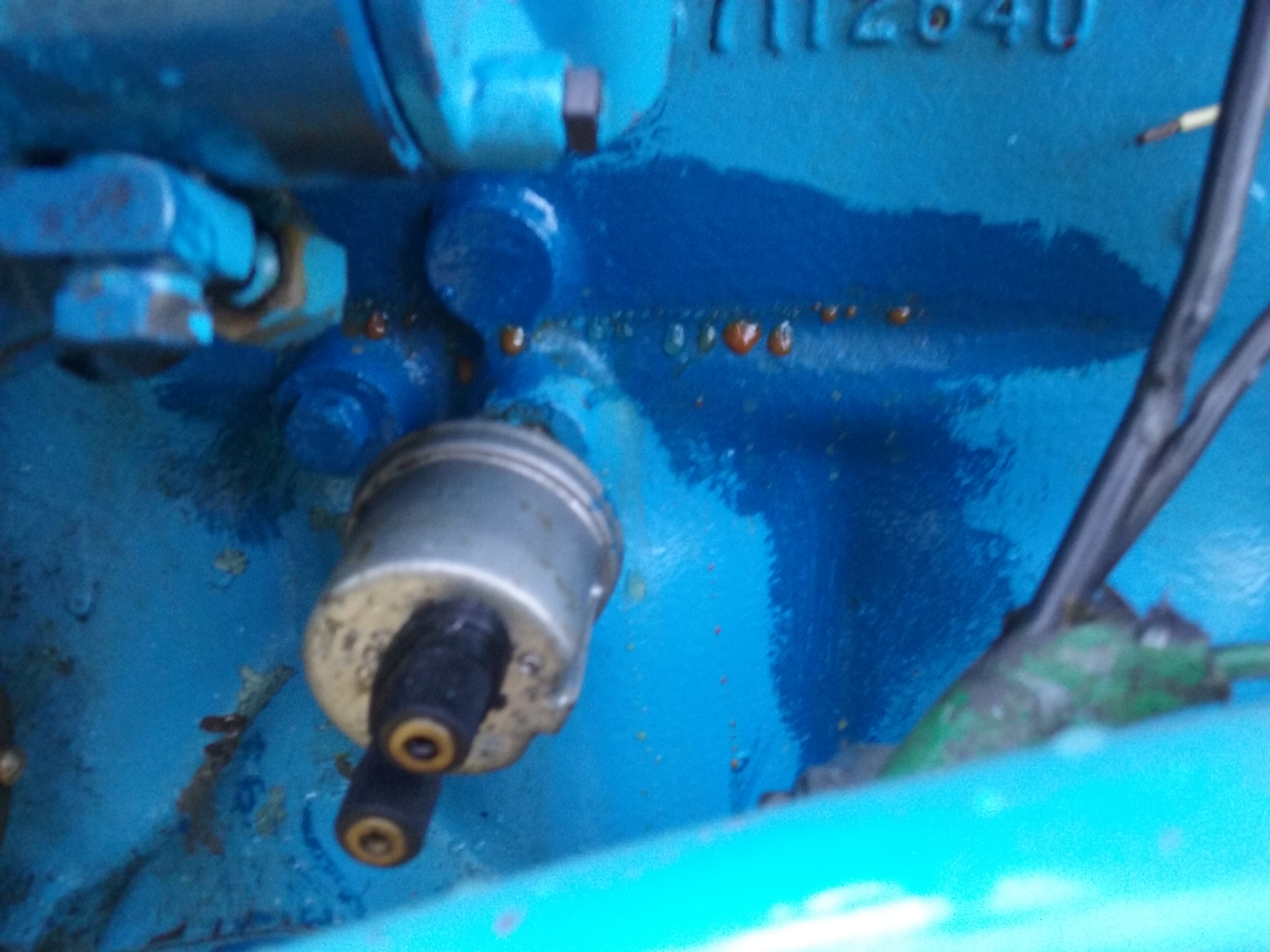

J'ai dû fortement contrarier le dieu des moteurs, pour qu'il me punisse, en me faisant entendre le beau chant du perkins ressuscité avant de le condamner à rester en enfer, 1 h plus tard.
Je l'avais confié à un mécano de pêcheurs pour une vérification de nos travaux et la mise en route qui s'est bien faire jusqu'à l'apparition de gouttelettes d'eau le long d'une microfissure inconnue de 13 cm sur le bloc moteur.
Pas réparable d'après lui. Probablement un coup de gel dans une vie antérieure.
Une soudure de surface ou un coup d'epoxy ne régleront pas le problème interne. 25 canalisations d'huile et d'eau traversent le bloc de part en part en plus des cylindres. La fêlure risque en concerner qq uns.
Deuxième essai d'1/2 h à la maison : ça perle en continu mais pas de mayonnaise et au total une perte d'eau minime. L'eau c'est pas cher et en rajouter un peu en contrôlant l'huile n'est pas un problème sur un moteur de 50 ans, si ça ne s'aggrave pas.
Peut-on faire avec cette tare ? :roll:
Normalement, il faudrait changer le bloc ou changer le moteur, et ça, pour l'instant, je ne peux pas l'intégrer. :? Uy

Il faudrait demander à Perkins une vue éclatée du moteur.
Y a-t-il vraiment cette forêt de passages eau et huile ?
J'en doute.
Le bon point est l'absence de mayonnaise.
En 1/2 h, le moteur n'a pas chauffé ?
L'échangeur était alimenté en eau perdue ?
Une solution est de traiter par le mépris. :tchin:
Ca peut tenir un peu, histoire de faire quelques ronds dans l'eau et attendre un moteur d'occas.
Tu aurais ce qu'il faut pour le mettre en place ?
Faut bien aligner j'imagine pour pas faire travailler le presse étoupe de travers.

-En réalité, 38 perforations sur le joint de culasse autour des 4 cylindres, tout compris, fluides et fixations.
-Le moteur qui était alimenté en eau perdue avait une température stable de 65-70 degrés. Démarrage facile et tourne rond avec un beau bruit mais ça fume un peu à haut régime.
-Je sous-traite forcément l'installation, il faut un Bobcat télescopique pour rentrer ses 450 kg au milieu de la cabine.
Merci d'essayer de me remonter le moral. :cry:

La fonte, ça se soude. Il y a des princes de la soudure capables de te faire ça. Surtout si le moteur n'est pas en place.
Va faire le tour des métalleries de ton coin pour trouver l'oiseau rare. Si tu peux le transporter, il y a sûrement de quoi faire ton bonheur sur le continent.
Bonne chance.

wedell a écrit : 04 oct. 2019 21:25 La fonte, ça se soude. Il y a des princes de la soudure capables de te faire ça.
Tu vois Marlin, Maitre Wedell, il dit pareil que moi.
Ca aurait dû être fait il y a une semaine. Sans passer par la case Corrèze.
Fonce !!
marlin a écrit : 04 oct. 2019 21:19 Le moteur qui était alimenté en eau perdue
Tu veux dire l'échangeur était en eau perdue (à la place de l'eau de mer), et le suintement était le liquide de refroidissement, alimentée par la pompe à eau ?
Une autre solution, c'est d'essayer du produit d'étanchéité pour radiateur à mettre dans le liquide de refroidissement.
Mais une petite soudure serait mieux.

L'échangeur était alimenté par un tuyau d'arrosage et le liquide de refroidissement aussi. Pas de 4 saisons, il est immunisé contre le gel maintenant. :D
On considère alors que l'état est stabilisé si les tests suivants ne fabriquent pas de mayoyo.
Re: Le pilote est malade
Pitalugue a écrit : 04 oct. 2019 21:57 Une autre solution, c'est d'essayer du produit d'étanchéité pour radiateur à mettre dans le liquide de refroidissement.
En fait, je vois qu'il existe toutes sortes de produits miracles pour moteurs fêlés.
Regarde sur internet, ça vaut le coup d'essayer.
Mais là, faut verser dans de l'eau de refroidissement du moteur, éventuellement sans calorstat. Et laisser ce circuit tourner avec la pompe à eau en circuit fermé.
Je réglerais le débit du tuyau d'arrosage dans l'échangeur pour faire monter la température entre 80 et 90°C.

Le pro de La Cotinière, tout en prônant le changement du bloc, disait qu'on pouvait essayer
https://www.belzona.com/fr/products/1000/1111.aspx. Ce serait le plus simple. Notre remorque ne peut pas aller bien loin avec 1/2 tonne dessus.
Et voilà le mode d'emploi en images. Tu mets les sous titres (en anglais, désolé), et ce sera encore plus simple.
https://www.youtube.com/watch?v=y-AT8f9J4_E
Arrêter la fissure avec trous taraudés, vis collées, me semble important. Le danger n'est pas de perdre un verre d'eau par heure, mais d'avoir un mélange eau/huile (ce que tu n'as pas, encore), ou surtout, la propagation de la fissure suite aux vibrations du moteur.
A droite, ça semble facile.
A gauche, c'est moins simple. N'est-ce pas le capteur de pression d'huile ? La Palisse dirait que l'huile n'est pas loin.
Et là, pb n°2, huile et eau ne font pas bon ménage. :evil:
Une visite chez Secodis s'impose pour comprendre comment le bloc est construit autour de cette prise de pression.
Sinon tu as ça, avec une remorque en prime qui supporte le poids du moteur, et pas si loin de Brive :
https://www.leboncoin.fr/equipement_nau ... 87795.htm/
Après faut voir les différences avec ton moteur marinisé. Et mettre ta pompe d'injection qui est sans doute réglée différemment.
ou ça, pas forcément un 4.235, mais des chevaux !
https://www.leboncoin.fr/nautisme/1680888437.htm/
Ca, mais peut-on essayer ?
https://www.leboncoin.fr/materiel_agric ... 38539.htm/
https://www.leboncoin.fr/materiel_agric ... 72867.htm/
