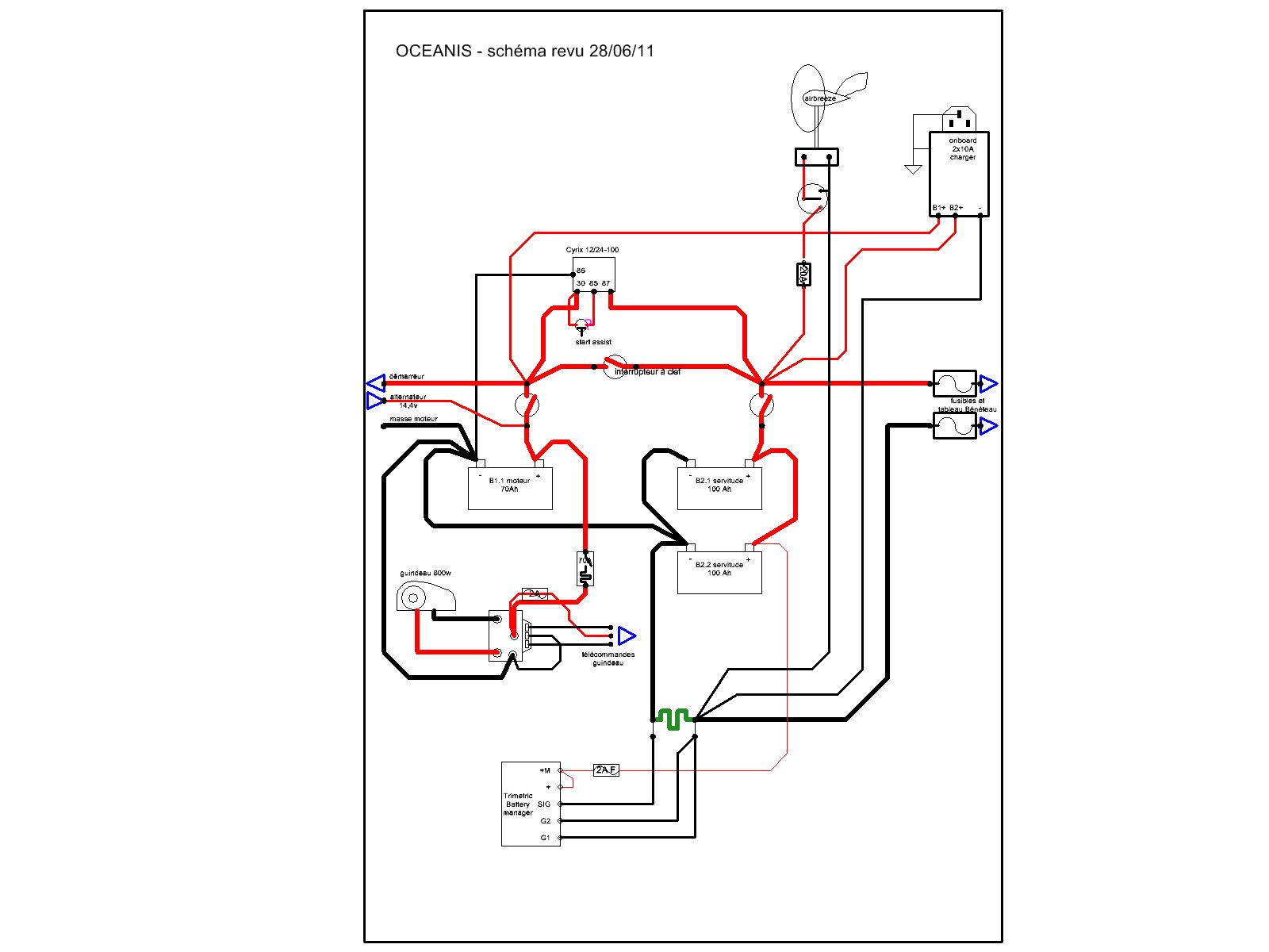

Je voudrais mettre une pompe de cale plus adaptée au débit actuel mais les batteries sont mortes et se pose la question de leur remplacement.
Il y avait, en place, 2 batteries de 12v, 180A/h, 1000 A, 50 kg.
Une pour le moteur l'autre pour le service qui se limite au guindeau de 1500w. Est-ce bien adapté d'après vous ?

Deux fois 180A.h cela paraitre beaucoup mais ...
Servitude :
> feux de route
> éclairage cabine et pont
> groupe d'eau
> pompe(s) de cale
> réfrigérateur
> instruments (vhf, sondeur, gps, lecteur de carte, ...)
> pilote éventuellement ?
Même si tous ces équipements ne sont pas installés on peut en avoir envie un jour !
On raccorde souvent le guindeau sur la batterie moteur.
Sur un voilier ce serait juste mais sur une machine à fumer le moteur tourne presque tout le temps dès qu'on quitte le port donc 100-120 A.h seraient suffisants pour la batterie de servitude.
Pour la batterie moteur voir ce que préconise le fabriquant.
Pour maintenir les batteries en charge et compenser la consommation de la pompe de cale : un petit panneau solaire de 50W sur le toit pour s'absenter en toute tranquillité.

Au niveau batterie, j'en ai juste une (sans doute comme toi 180Ah), avec un panneau solaire, le plus petit.
Si tu ne changes pas l'emplacement et que les cables sont courts, faire attention à la disposition des bornes de la batterie.
Le plus simple est de reprendre la même.
La batterie de servitude ne me semble pas nécessaire.
Tu verras à l'usage.
Avec les ampoules LED, les nav de nuit ne sont plus un problème.
Mais à part venir à une rencontre au Gored, tu ne vas pas faire de longues nav de nuit !!
Il faudra juste faire attention à l'alternateur, et bien vérifier la charge et la tension batterie.

Pour la batterie moteur, prendre la puissance préconisée par le constructeur, type acide. Pas besoin d'aller chez un schipchandler.
Pour la batterie servitude, il faut calculer la puissance des équipements, leur consommation pendant que ton Perkins est au repos. Et entre tes 2 circuits tu mets un coupleur type cyrix.
Tu es tranquille.
Ta pompe de cale, tu la branches sur le circuit servitude.
Ta batterie servitude sera de type gel ou agm.
Tu es tranquille.

C'est quand même mieux d'avoir deux batteries
Une seule batterie à plat, il n'y a plus qu’à appeler la cavalerie.
Ne pas oublier le switch qui permet de démarrer le moteur sur la servitude.

Est-ce qu'une solution compliquée simplifie la vie ?
Pour un day-boat, une batterie en bon état, chargée par un panneau suffit.
Mais on peut toujours ajouter de la redondance.
Idéalement, un deuxième moteur, sur son réservoir séparé et à essence.
Et un moteur électrique sur batterie lithium.
Evidement, si le programme du bateau est de sortir 10mn au moteur, puis rester au mouillage la journée avec un congélateur l'été, et un chauffage électrique l'hiver, ça change tout.
