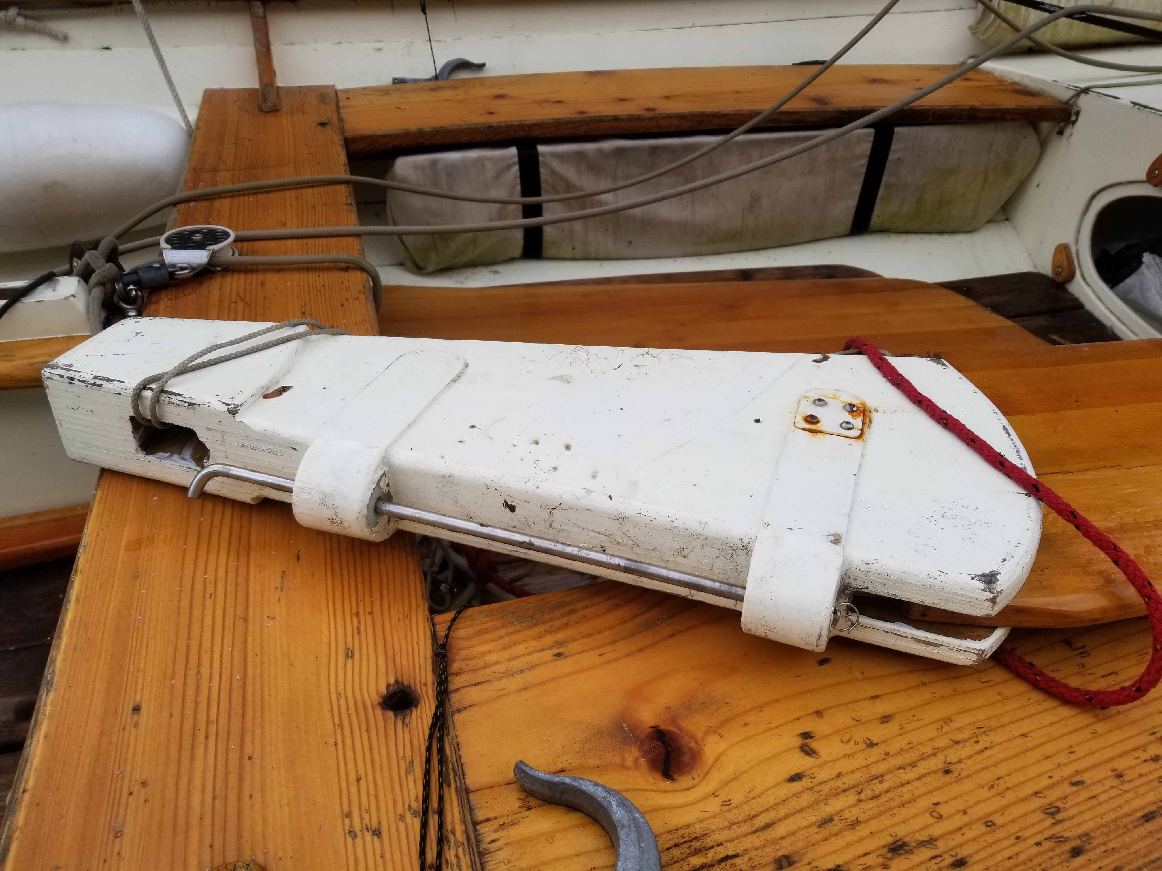

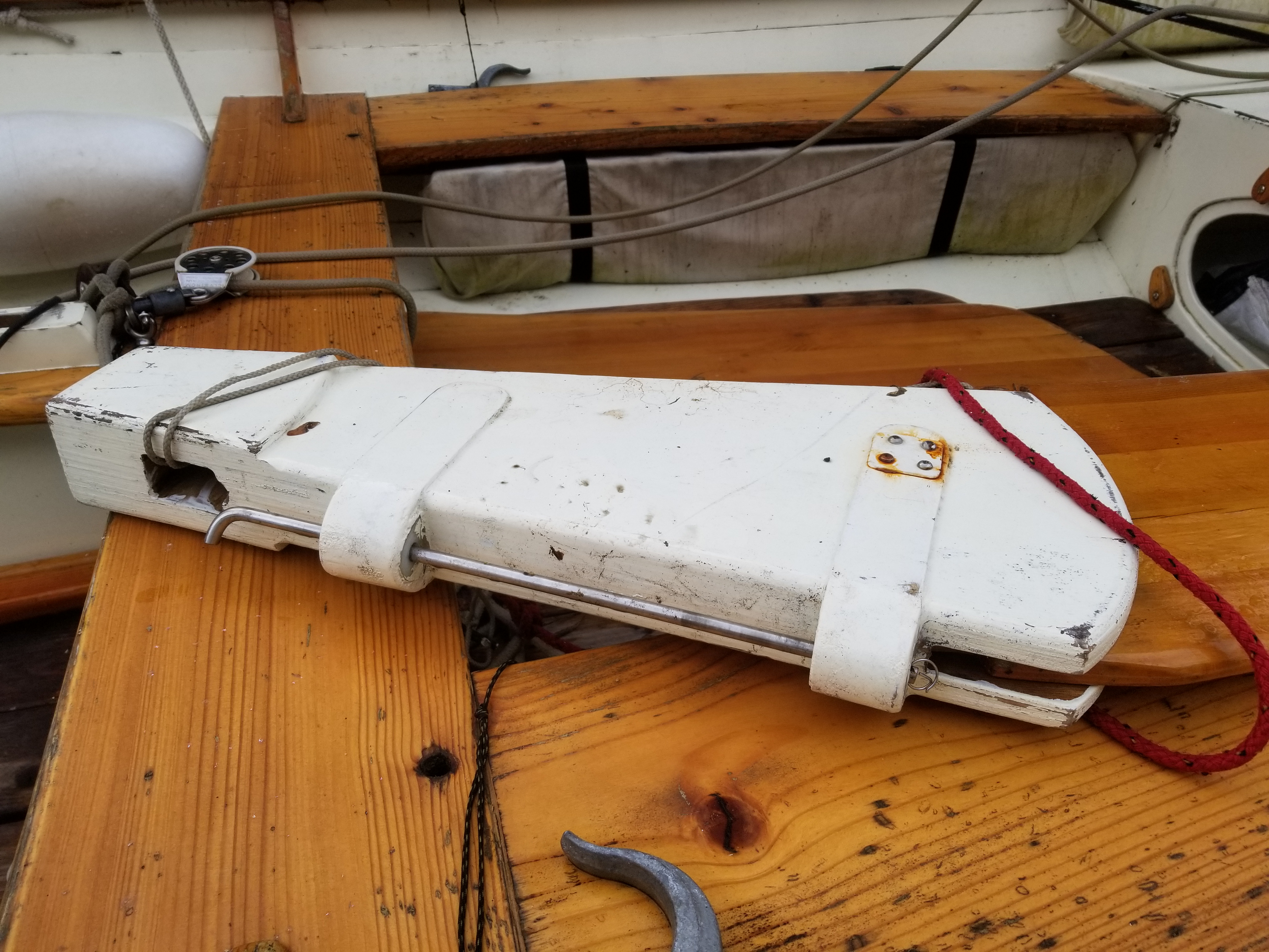

To, pourrais-tu revenir sur les matériaux utilisés pour la fabrication de ton gouvernail, ainsi que les échantillonages. Je dois refaire celui du canot qu'on vient d'acheter, je reprends les plans de celui du Salty Heaven qui correspond bien à l'architecture du canot mais je cherche à me faire une idée des modes de construction ici et là.
Olivier
Olivier
Je suis allé mesurer, le safran et la dérive sont en lattes de robinier (acacia) de 6cm de large, respectivement 25mm et 18mm d'épaisseur, collées époxy. Rien à redire en 6 ans d'usage, ils sont bien rigides et solides, à part un début de décollage aux extrémités, recollé de la même façon.
- Messages : 220
Merci. Et la partie haute du gouvernail?
Les joues sont en ctp de 20mm, avec un ctp de 8mm pour élargir au niveau de la barre.
Je sais, jai trop longtemps délaissé Emma, je vais lui refaire une beauté l'hiver prochain
- Messages : 220
Tu as utilisé quel type de cp?
CTBX tout okoumé, avec le maximum de plis. De la qualité nautique à moins cher...

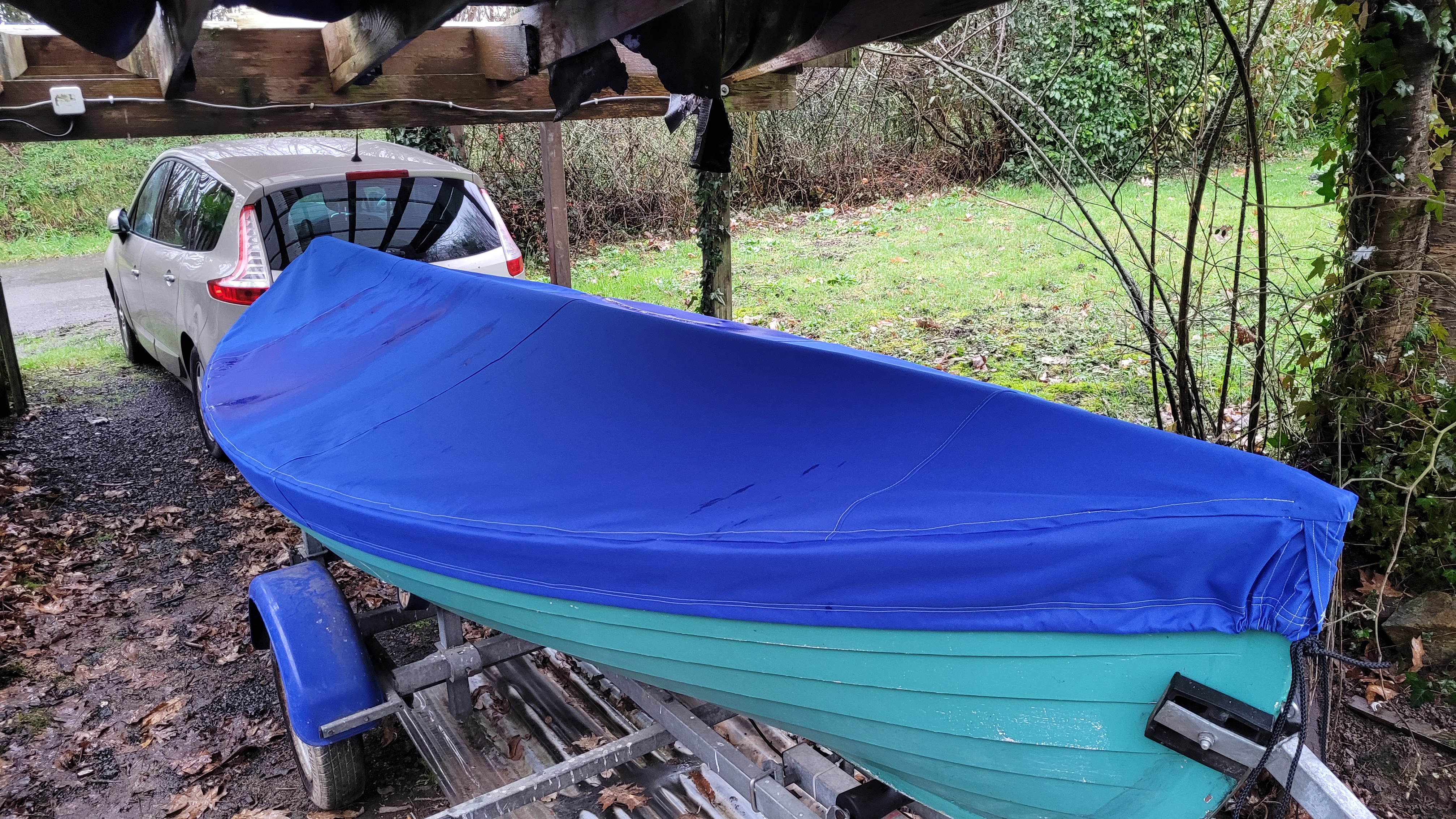

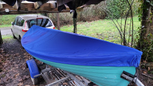

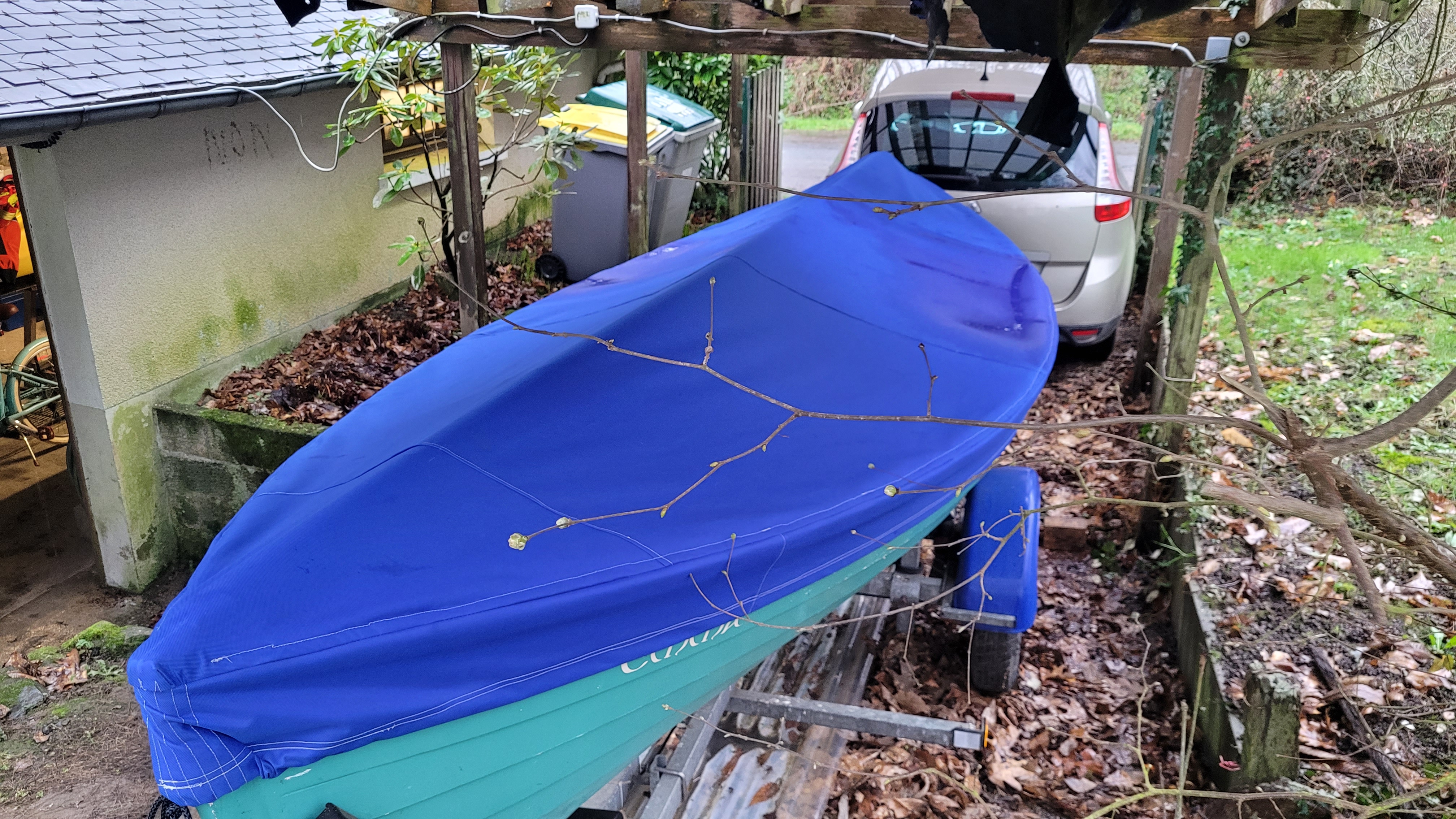

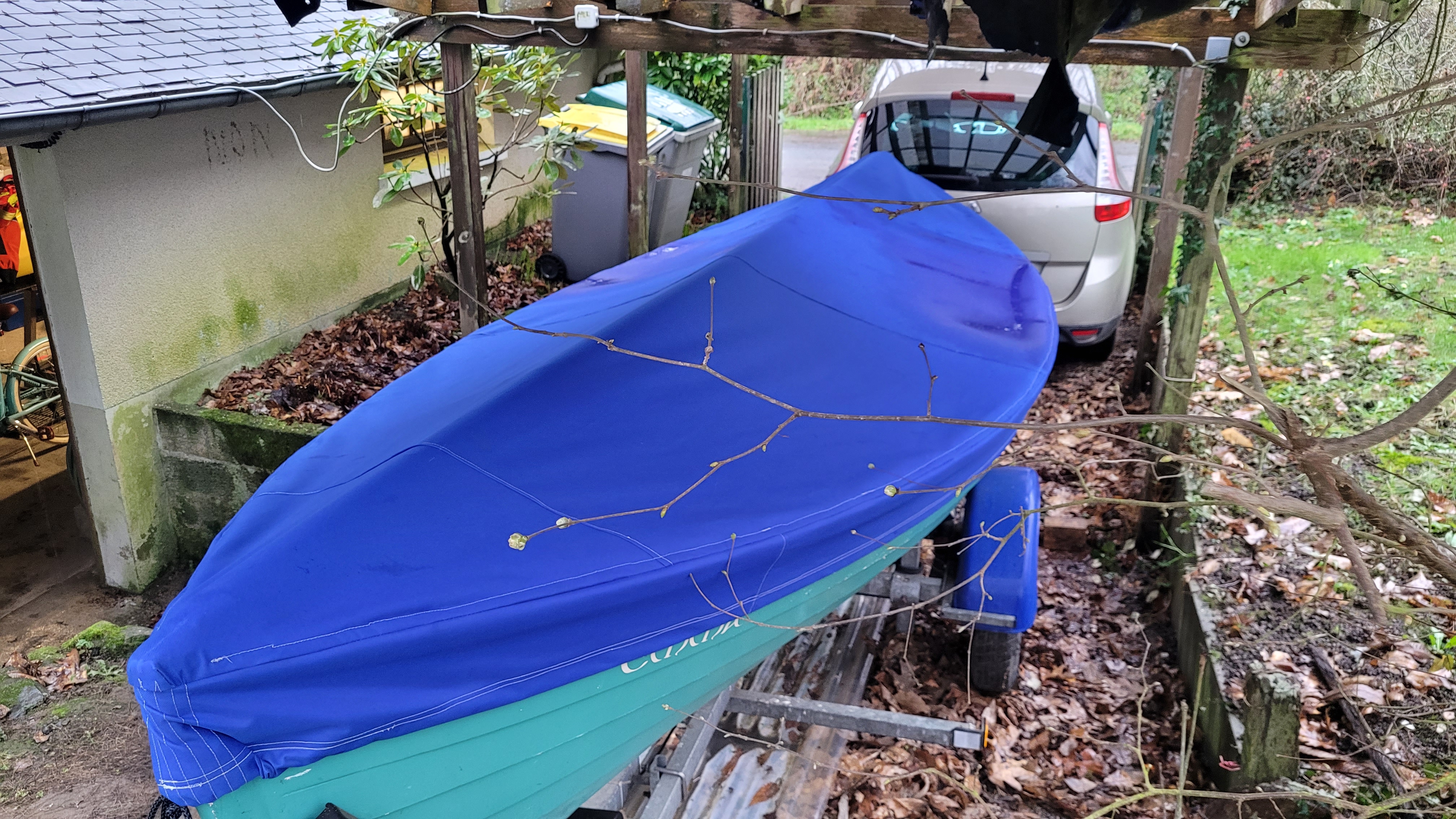

Du coup Emma mon petit voile-aviron a été trop délaissé, et il est grand temps que je l'entretienne un peu.

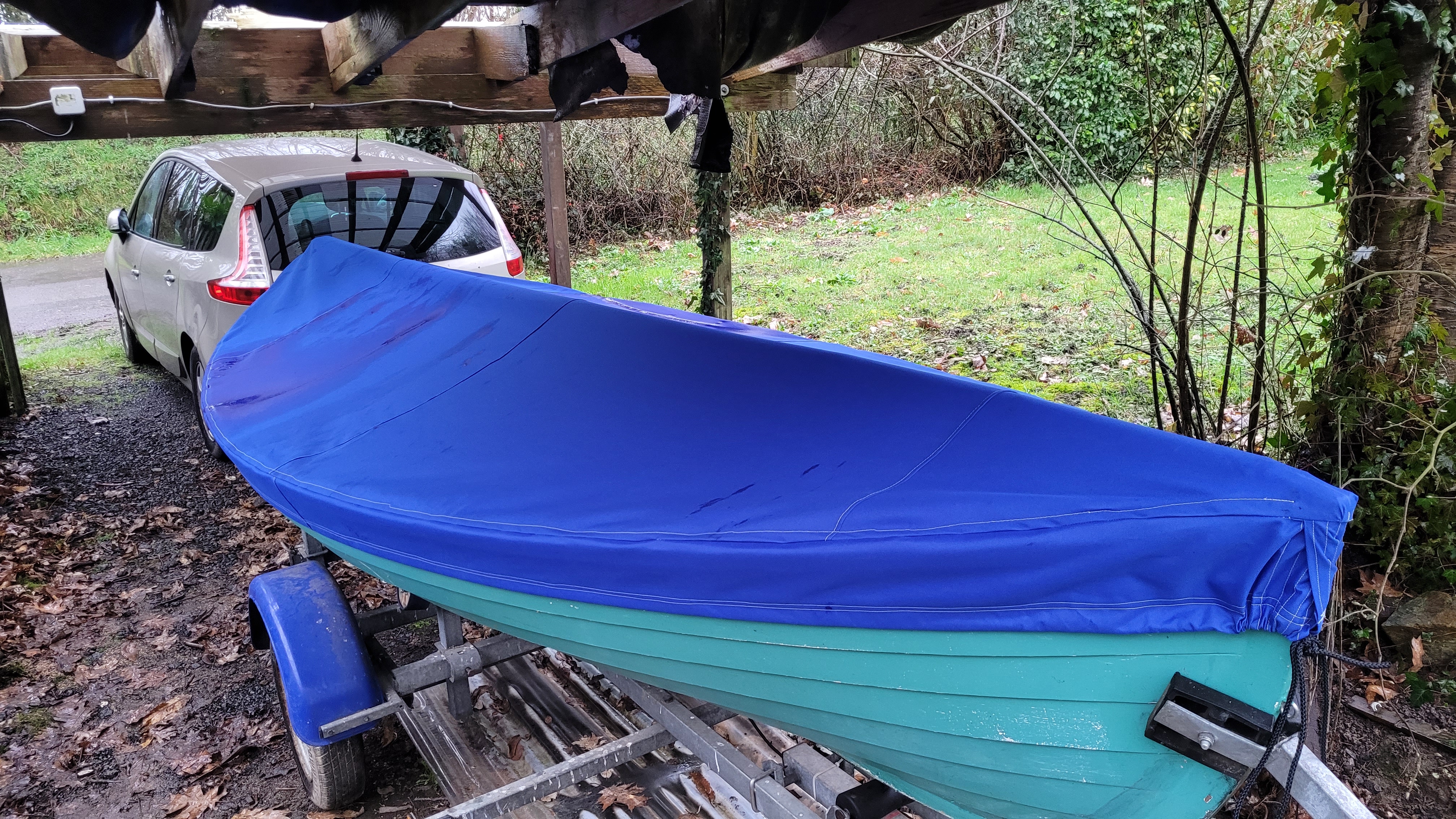

Mais avant de refaire des vernis, il lui fallait une protection digne de ce nom, plutôt que mes solutions "provisoires". J'ai pu utiliser mon nouveau jouet, ma Pfaff 260, pour lui faire un taud convenable :
Ça m'a permis de découvrir, oh surprise, que la couture est un art qui prend du temps à maîtriser
. Mes coutures ne sont pas très droites, mes points ne sont pas très réguliers (le tissu glissant n'arrange pas les choses...). Mais mon bateau est maintenant bien protégé. Il me reste quand même à installer des ventilations.
Le tissu est de la bâche polyester enduite un côté : https://pinapin.fr/3827-tissu-impermeab ... leuet.html (merci Padelis), et j'ai suivi en gros le tuto de Sailrite : https://youtu.be/nC1muFgrSFU?si=u07ki9MNQggSYyBi
Il a l'air bien ce taud
Et en plus il ne fait pas de poches qui retiennent l'eau .
Moi je dis bien suffisant

Moi aussi je dis : ce taud est joli.
Et, en plus de protéger le bateau en hivernage, il est très utile pendant les convoyages par la route. On peut laisser "tout le bazar à bord" sans que quelque chose ne s'envole...
