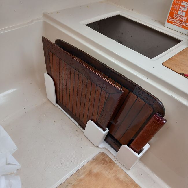

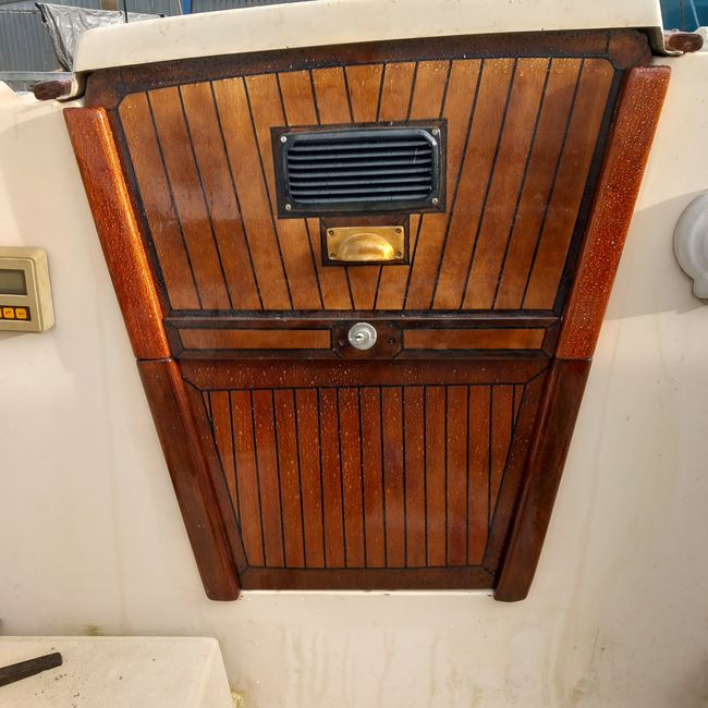

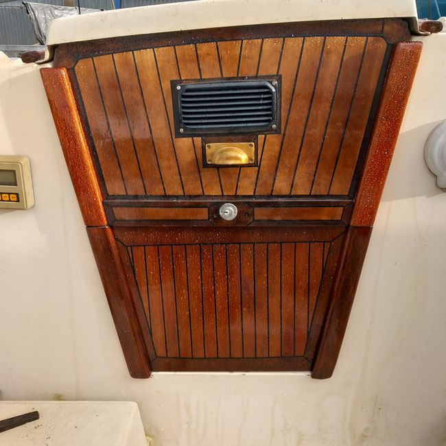

Jolie pièce en tout cas.
Qu'est-ce qui fait "l'armature" interne ?
- Messages : 3675
beau rack pour belles portes.
Pas d'armature, du simple CP de 10 pointé et PPUté.
Une vis au plancher et deux sur le vertical du coffre et zou !
Ce que tu nommes peut être l'armature est de la moquette collé sur les glissières pour éviter que les vibrations de mon infernale bourrique n'use mon vernis tout neuf

Tu as répondu : ce que j'appelais l'armature c'est "du simple cp"
Voila, pose la porte faite.
Les gouttes visibles ne sont pas des coulures de vernis mais un peu de pluie comme il nous arrive parfois
Et bien rangées dans le rack, à l'abri des coups de botte , sous le banc de la table
De plus, ainsi invisibles, impossible de s'en servir " par inadvertance " pour couper le saucisson

la poignée en cuivre de la partie haute de la porte, c'est d'origine ?

C'était une sorte de laiton chromé bien usé mais d'origine.Gwengolo a écrit : 19 mars 2023 13:10 la poignée en cuivre de la partie haute de la porte, c'est d'origine ?
Frotté à la brosse à poils synthétique elle a retrouvé belle allure avec quelques couches de vernis protecteur.

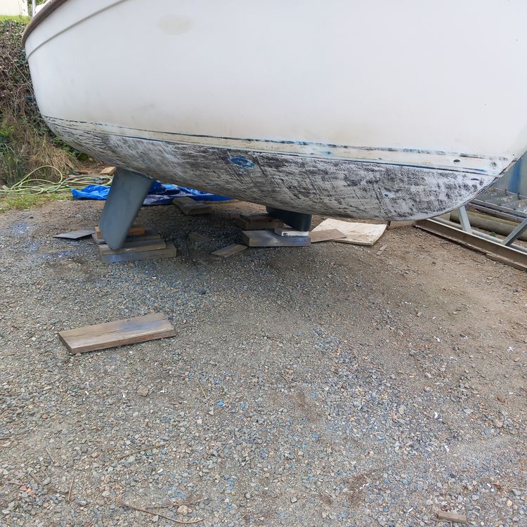

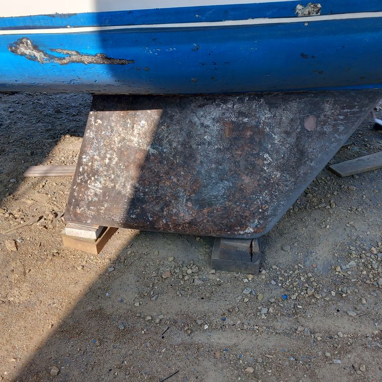

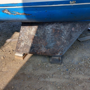

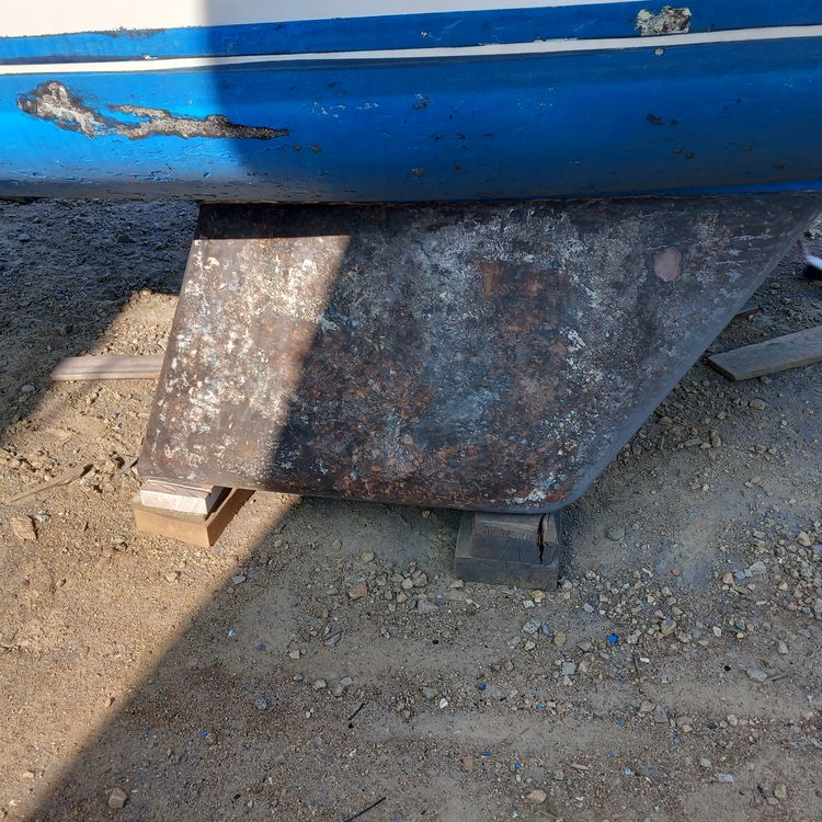

Travaux sur la coque :
J'avais au moins 20 couches d'antifouling matrice dure, passé à la taloche qui commençait à s'écailler sur la coque.
Là les quilles sont mises à nu et au dessus vous voyez l'état de la carène
A ce stade la coque est entièrement grattée, prête au ponçage.
C'est rien à voir mais c'est deux jours de boulot à ramper sous la coque un grattoir à la main.
Résultat, environ 30 litres d'écailles de vieil antifouling Quilles traitées, coque enduite et passée au primaire Primocon, ça commence à ressembler à quelque chose Aujourd'hui j'ai posé une bande à la flottaison pour cacher la misère et faire la liaison coque/antifouling

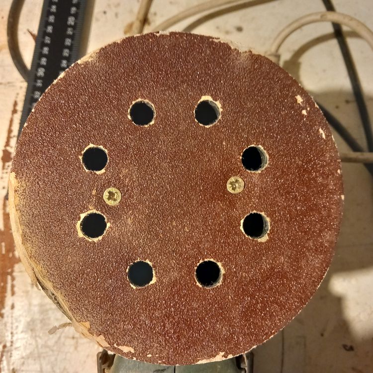

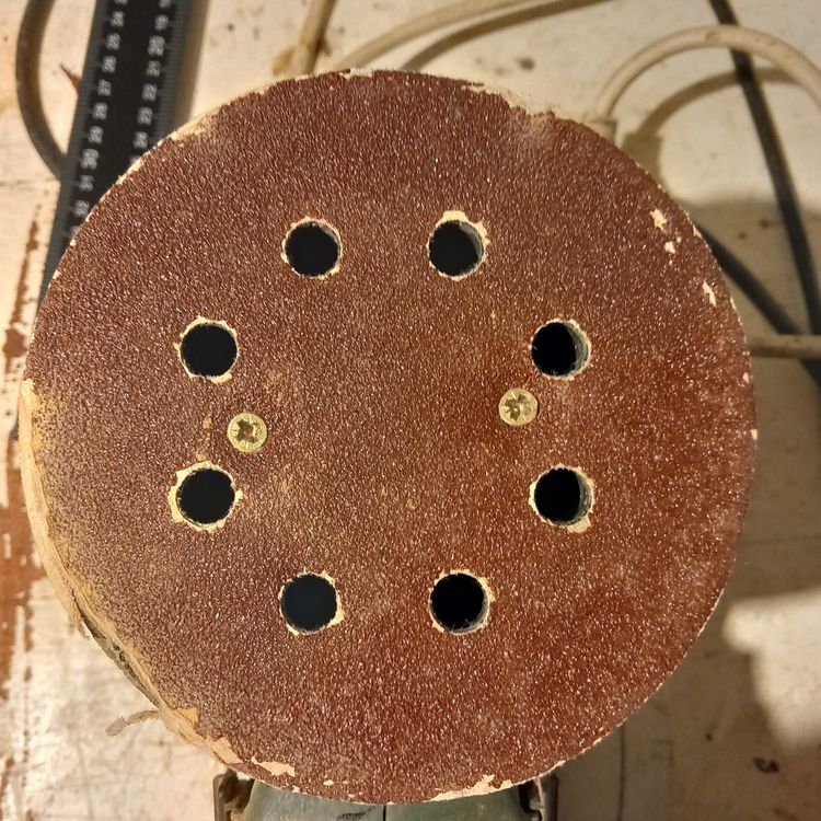

Une astuce :
Je suppose que comme moi vous avez une ponceuse excentrique ?
Je suppose aussi que comme moi vous en avez marre de voir le disque se décoller au bout de 3 mn?
La solution classique:
Changer le plateau pour retrouver du "grip" c'est ce que j'ai fait il y a 2 ans mais ce plateau s'use très vite
Ma solution :
2 petites vis de 3X10 au travers du disque et vissées dans le plateau qui fait 12 mm d'épaisseur. Le caoutchouc du plateau est assez souple pour enfoncer les vis suffisamment , elles ne dépassent pas du tout
Résultat impressionnant, j'ai divisé au moins par 5 ma consommation de disques.
Maintenant ils restent en place jusqu'à usure totale
Ma solution :
- Messages : 3675
Le grip du plateau peut se changer seul. Pas besoin de changer le plateau entier. Pour le faire durer,je mets systématiquement un coup de soufflette à chaque changement de disque. Mais la solution des deux vis est radicale,je reconnais.
- Messages : 723
je viens de changer le grip de la mienne . identique à ta ponceuse ( bosch ) je le colle à la néoprène .
je démonte le plateau de la machine c'est plus simple pour travailler.
quand la néoprène est sèche sur les 2 surfaces je pose le grip et serre le tour entre 2 planches dans l'étau.
c'est reparti pour un bon moment

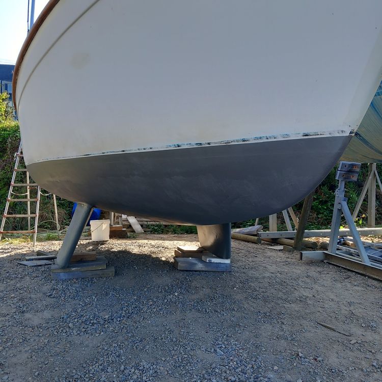

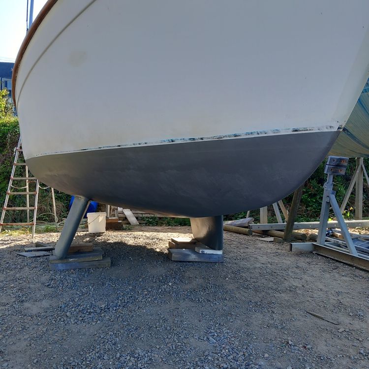

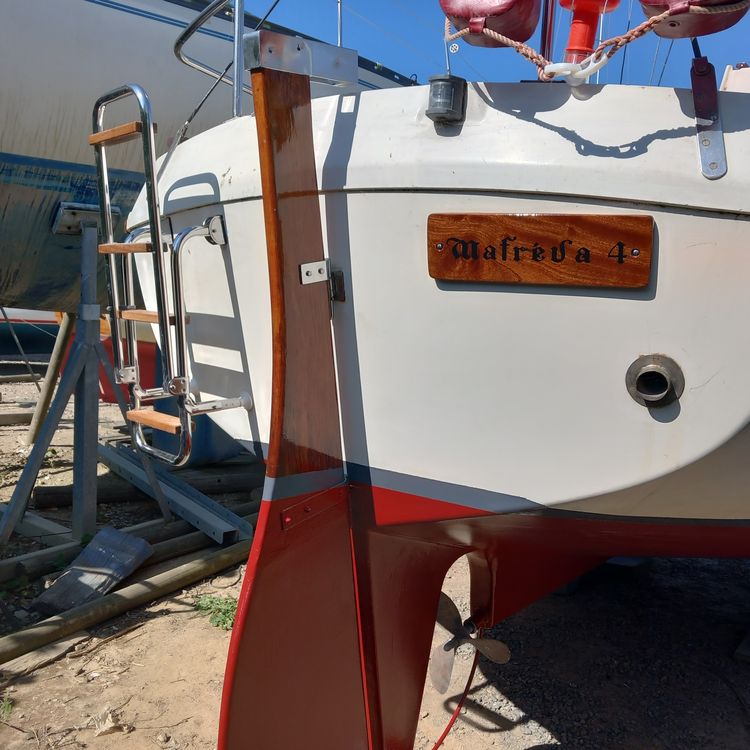

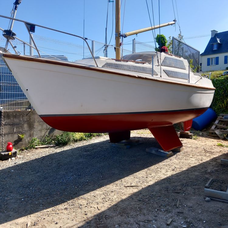

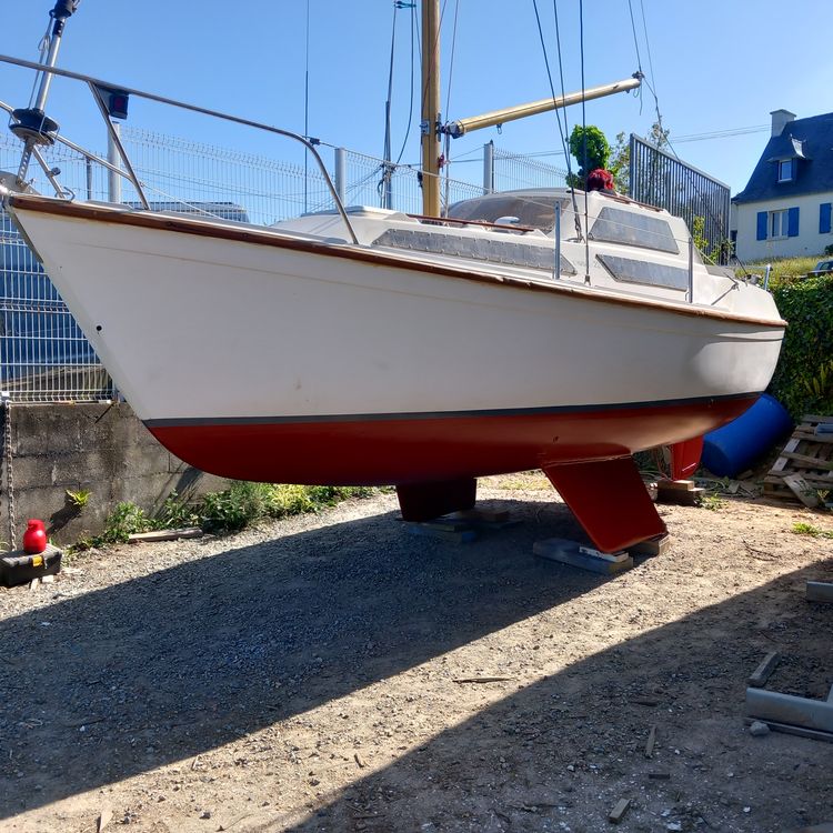

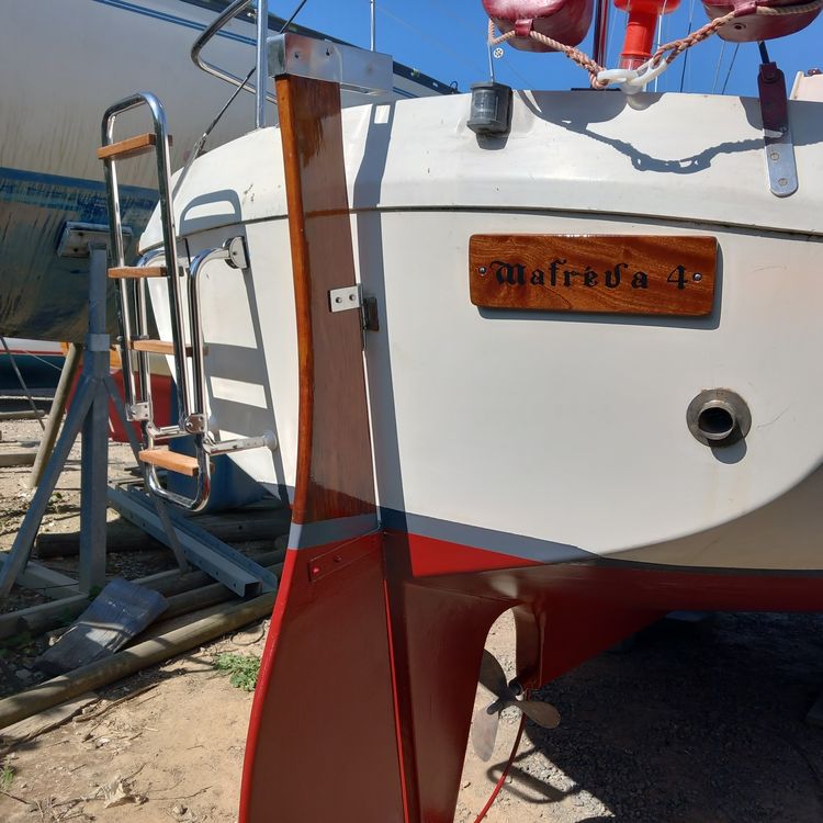

La coque suite et fin
Pose de l'antifouling et de la bande de flottaison en gris Et photo de la poupe, finalement c'est là qu'il y a le plus de bois.
Gouvernail que j'ai pu décaper, en bon état pour ses 40 ans et reverni pour faire " parvenu "
Plaque du nom de bateau et échelle à Ploufs, aux marches en bois vernis, œuf Corse

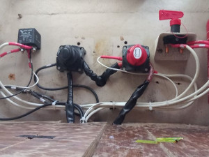

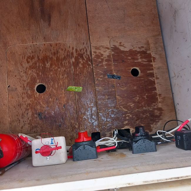

Bon, on arrête de jouer avec du plastoc et on passe à des choses plus captivantes.

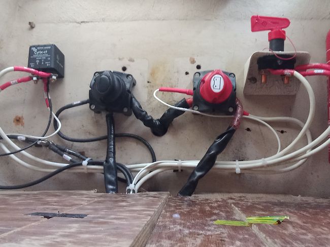

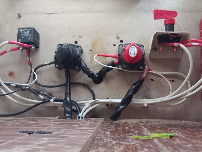

Réfection totale de l'électricité et passage en LED pour les lumières.
Pose d'une deuxième batterie à décharge lente pour les servitudes ( et il y en a
Le nouveau tableau de coupes circuits le coupe circuit noir est un peu de traviole, mais il y a un max de trucs derrière, impossible de l'aligner.
J'ai refait tout le câblage en :
35mm² pour le moteur
10mm² pour les servitudes et les liaisons
Le tout terminé en cosse soudées et isolées, repérage de chaque fil au départ et à l'arrivée
Chaque fil a un peu de mou, car suivant la norme, il faut pouvoir refaire deux fois chaque connexion avant que le câble ne soit trop court
Sur la gauche, un Cyrix qui est un répartiteur de charge .

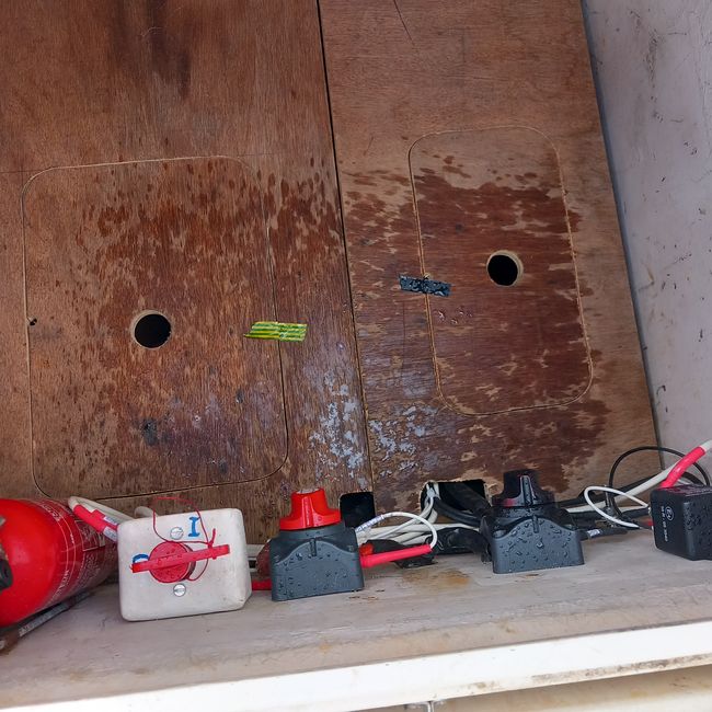

Vu de dessus, les batteries sont en dessous du plancher ( photo faite jeudi dernier juste au début de la pluie) Et le pire . . . . .
c'est que tout fonctionne
