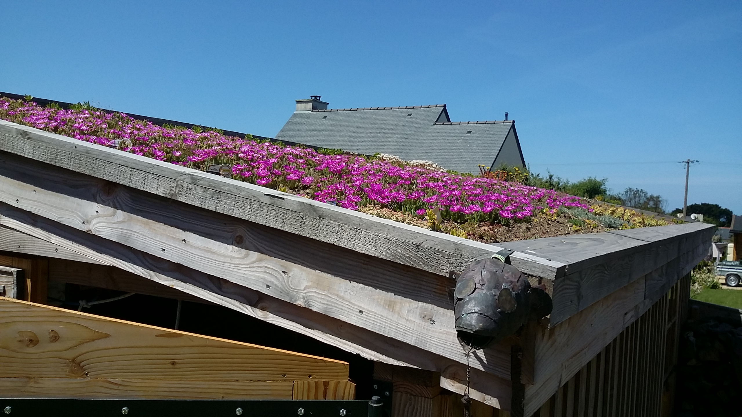

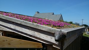

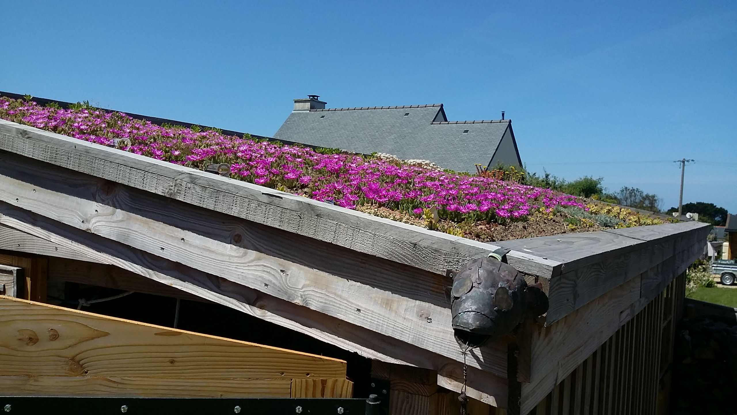

Avec 8 cm de terre et quelques Sedum, ici ca fleurit 6 mois de l'année.
Bon c’est vrais qu’il faut un minimum d’entretien pour limiter les mauvaises herbes semées par les oiseaux 1 h par mois pour 20 m2. Mais quel plaisir d’avoir un toit qui protège du chaud et du froid au dessus du garage a bateau !

Qu'as-tu mis sous la terre ? (comme paroi étanche)

Toit avec une pente de 12%, osb3 de 18mm, membrane epdm pour toit vegetal, en une seule bâche, feutre anti racine genre bidim epais, terre du jardin pour 2/3 et terreau de compostage de la dechetterie pour 1/3 sur 10cm d’epaisseur à la mise en place, apres 2 ans la terre ne fait plus que 8cm. Le terreau s’est beaucoup décomposé et ça s’est tassé.
J’arrose avec de "l’or brun" dilué dans mon arrosoir en novembre et au printemps.
Si vous voulez faire une couverture végétale, pensez à faire une "pépinière " de sedum un an à l’avance car il faut 100 plantes au m2 , mais sa se multiplie tres vite en boutures.
