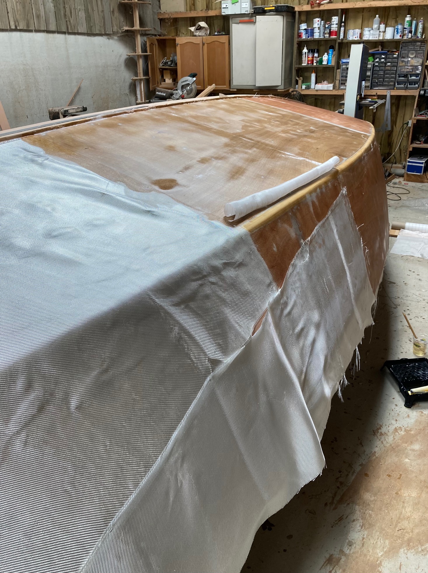

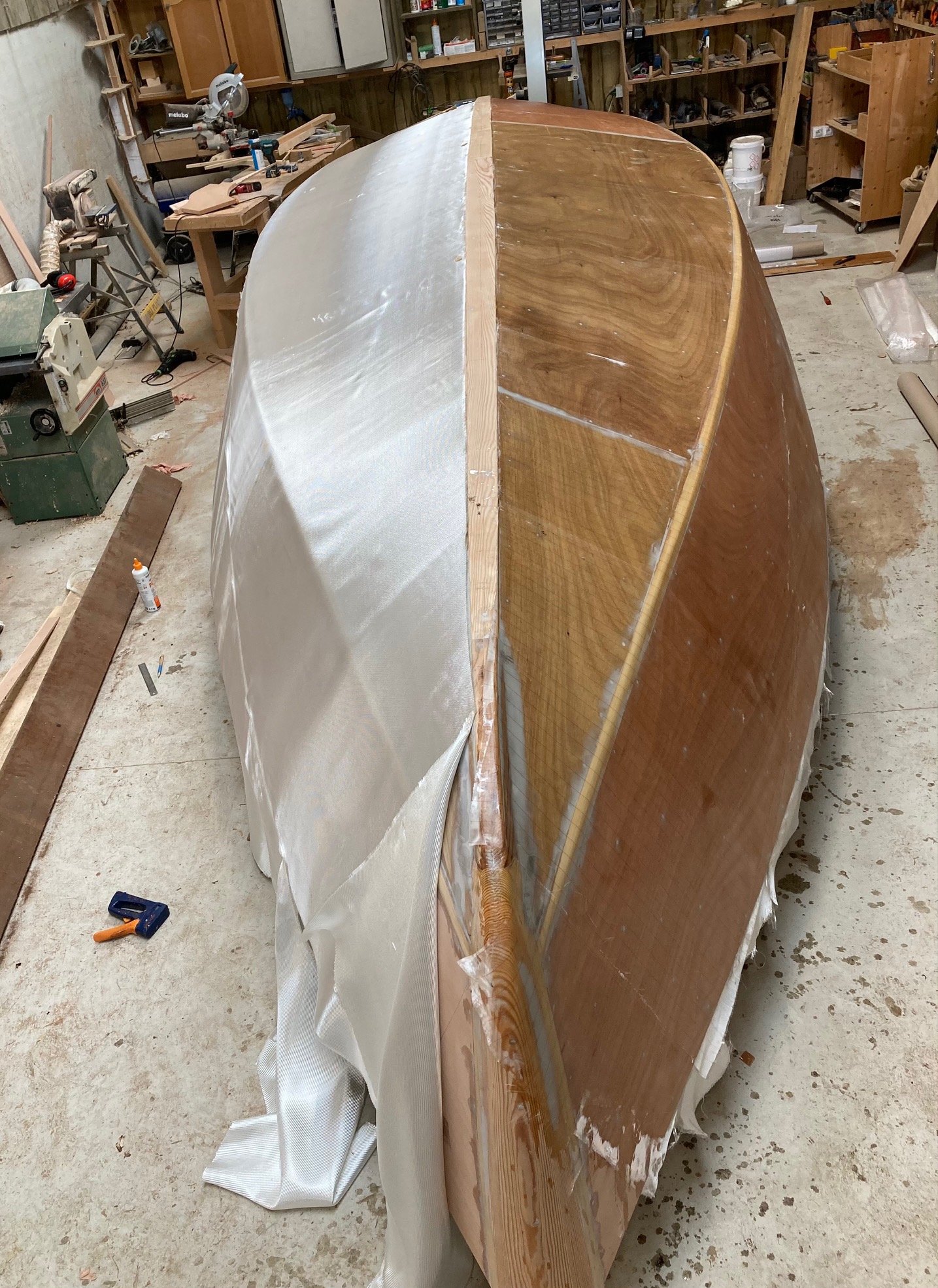

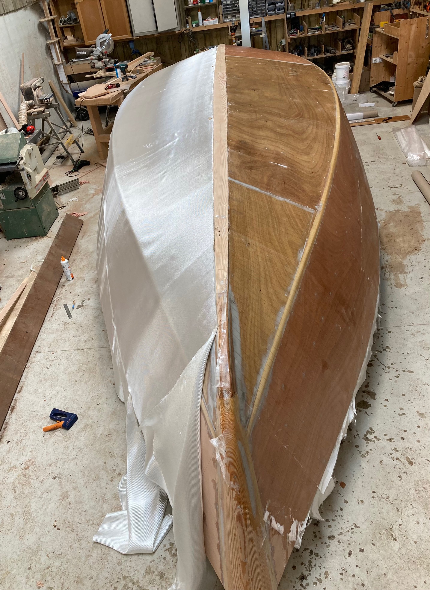

J'avais oublié que c’était long et fastidieux de stratifier seul. J'ai donc posé un sergé 290grammes et le tissus d'arrachage sur seulement une demi coque aujourd'hui. La suite demain...

onepound a écrit : 29 mars 2023 18:58 sur seulement une demi coque
On peut faire ça en plusieurs fois ?
On est pas obligé de tout faire en même temps (comme pour une dalle béton) ?
Dans mon cas, vu que la quille sera faite en dernier, je travail par zone longitudinale. Par contre si le tissus commence par être imbiber, il faut le finir tout de suite.
Je n'ai pas de grandes connaissances théorique sur la stratification, certains peuvent peut être en dire plus...

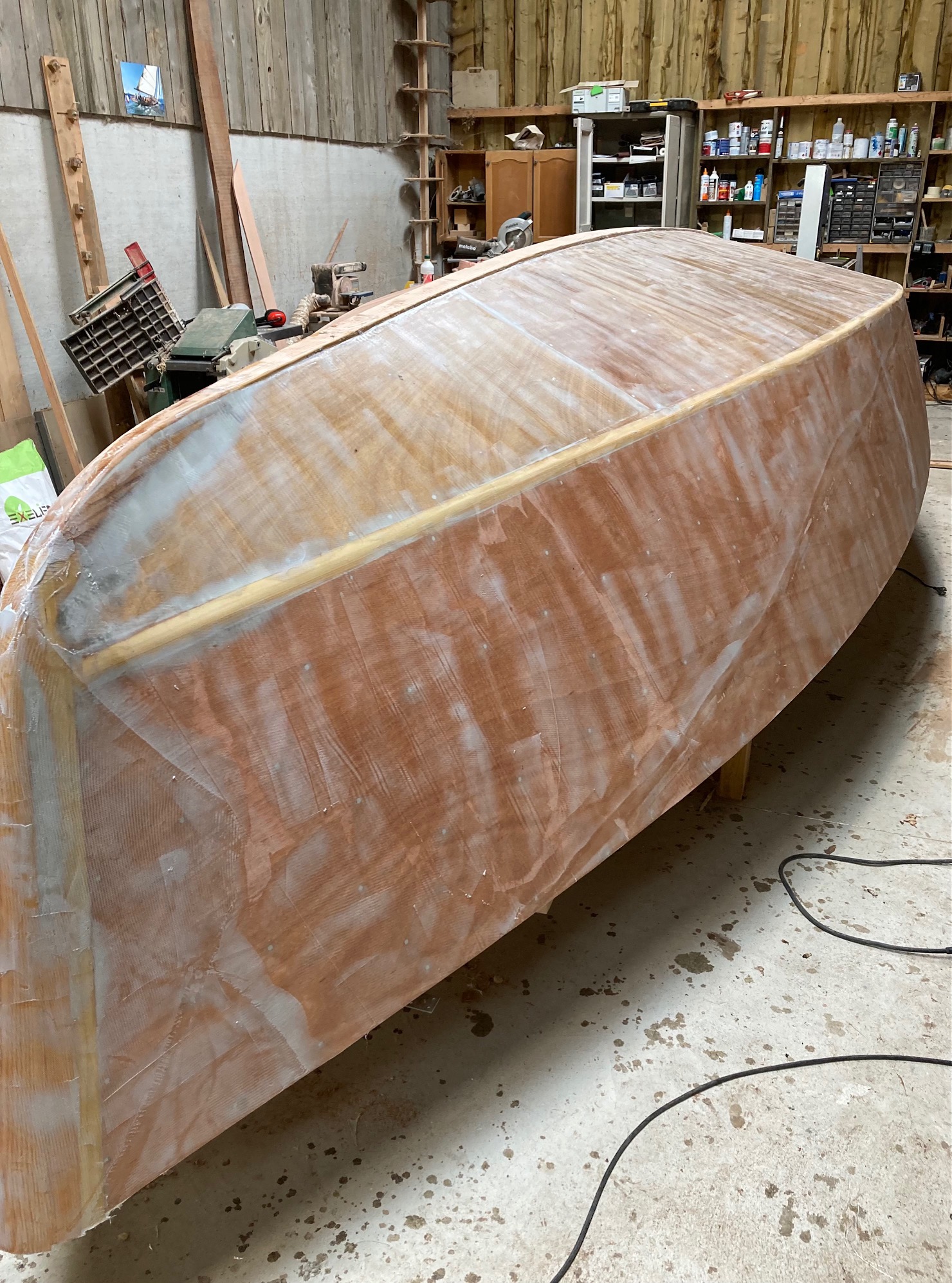

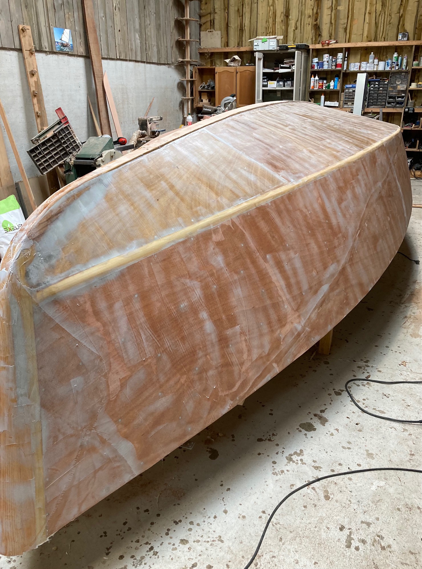

bonjour, tu utilise un tissus d'arrachage ?
Pas trop de coulures de résine sur le bordé vertical ?
Oui il y a un tissus d'arrachage. C'est indispensable pour une finition lisse.
La strat des bordés verticaux sont vraiment galère car en effet la résine coule très vite. Je la remonte au fur et a mesure a la spatule jusqu'a ce que la fibre devienne transparente. A ce moment je pose le tissus d'arrachage en appuyant bien fort avec un rouleau. Les coulures s’arrêtent. On en a partout, mais le travail fini est top!

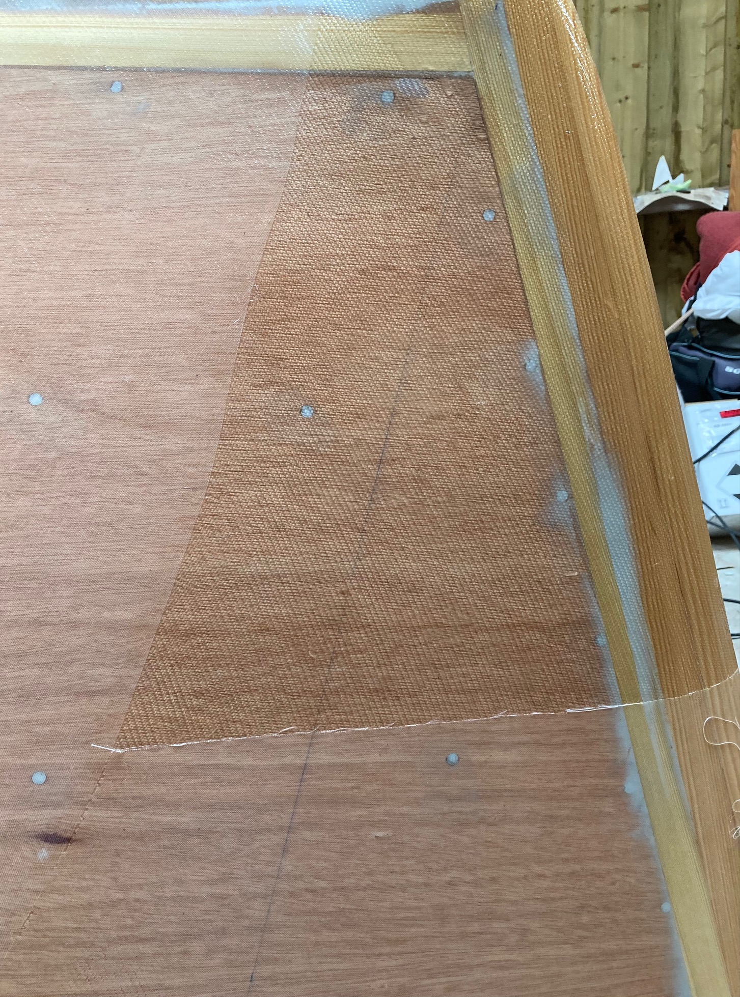

Il me manquait quelques cm de tissus d'arrachage... Sinon quand c'est bien posé il n'y a pas grand chose a faire en finition.
onepound a écrit : 31 mars 2023 20:38 quand c'est bien posé il n'y a pas grand chose a faire en finition.
Moi ça ne m'a pas réussi : je ne sais pas si c'est normal, mais mon tissus est arrivé plié et non roulé. quand le l'ai posé, les plis ont eu tendance à se reformer, et à former des bulles selon ces plis. Ca sentait le fiasco plein naseaux, alors j'ai enlevé le peu que j'avais posé en me disant que tant pis, je poncerais. Bien m'en a pris je crois, mais je confesse que je n'ai pas l'expérience de ce procédé.
