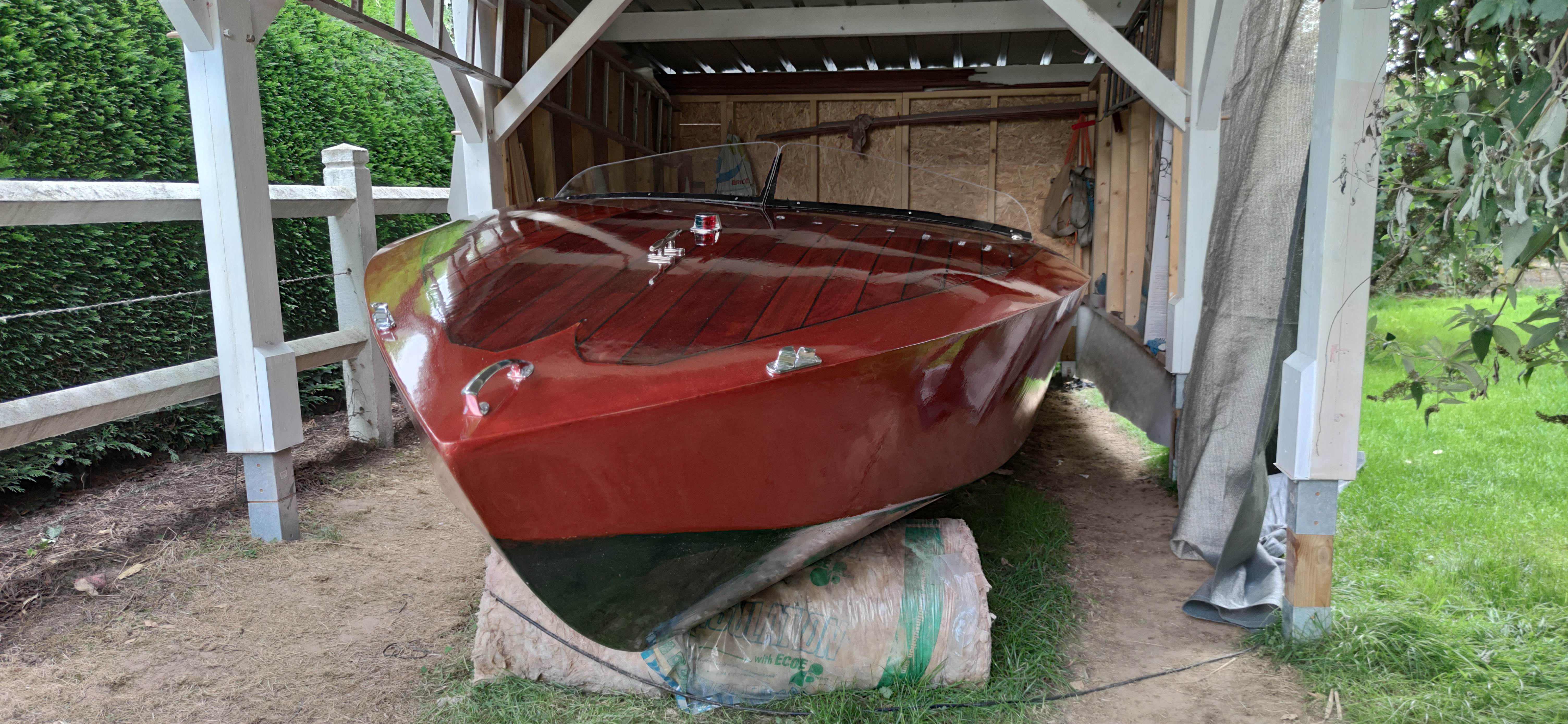

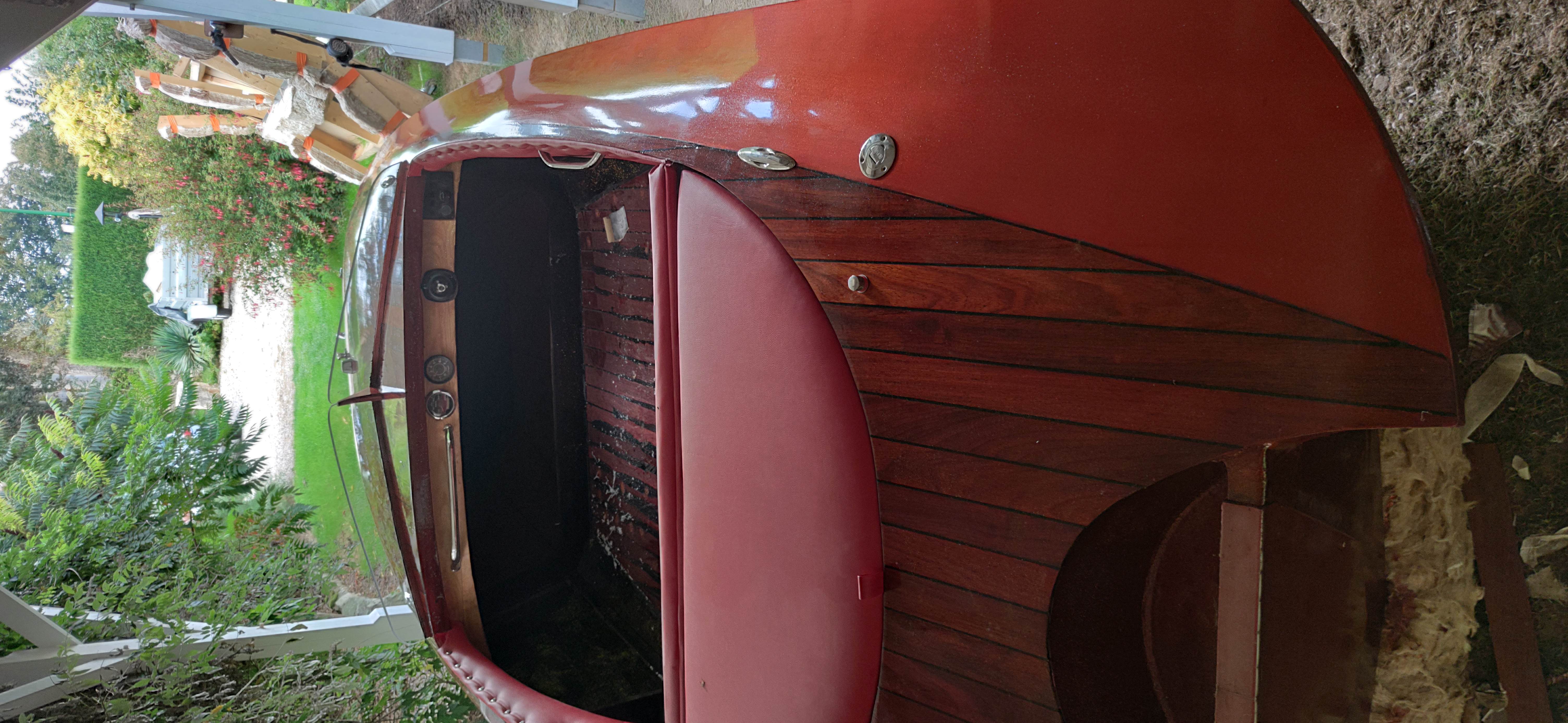

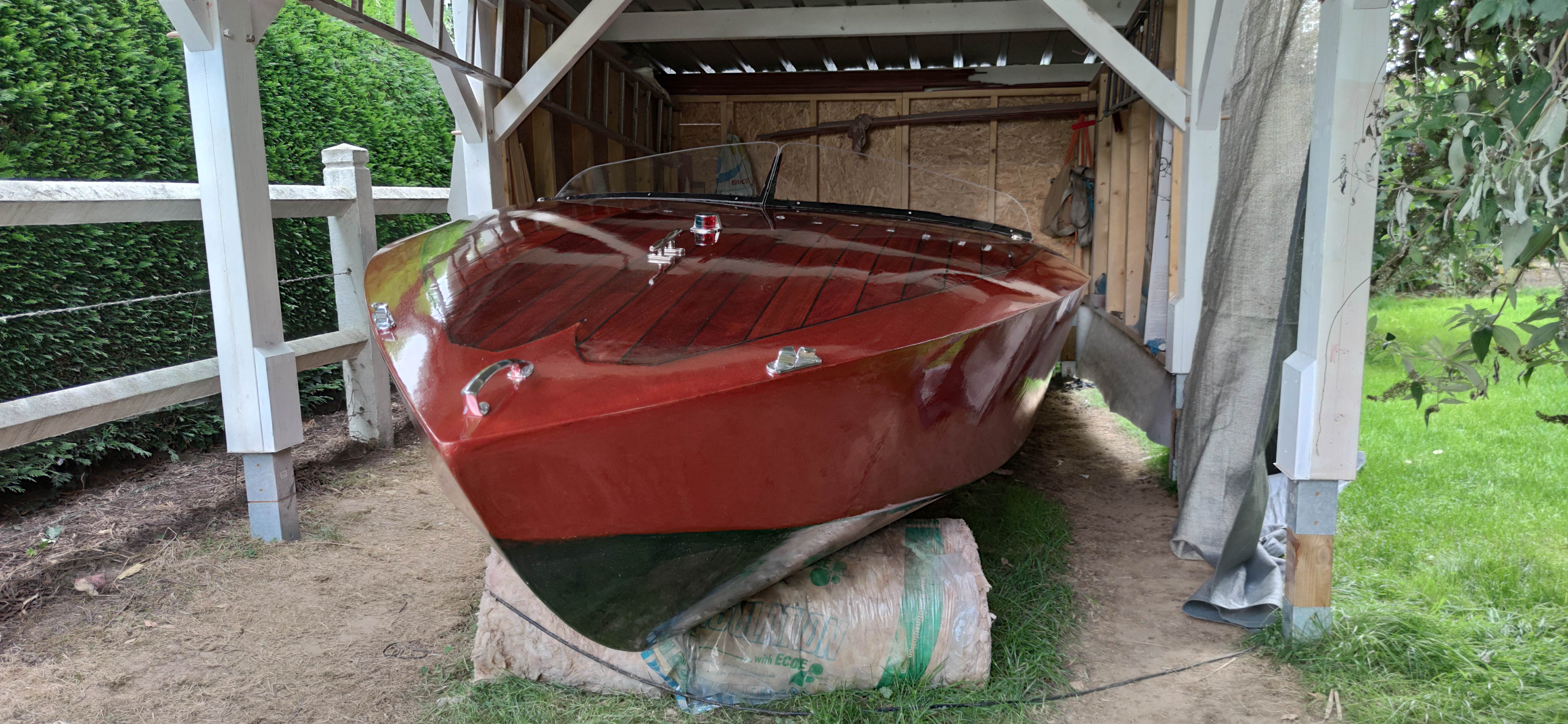

Bonjour à tous, de retour de vacances je poursuis la construction.
Whaaa !!! :smt007 Tu n'auras pas de mal à trouver des passagères en bikini pour ces places arrières :smt004
Messages : 2420
C'est toi qui a fabriqué les sièges ?

Oui je fabrique quasiment tout à par Les 2 sièges de devant.
Messages : 2420
Nono76810 a écrit : 25 août 2021 09:40 je fabrique quasiment tout
D'accord ! Joli travail ! (digne d'un professionnel ?)

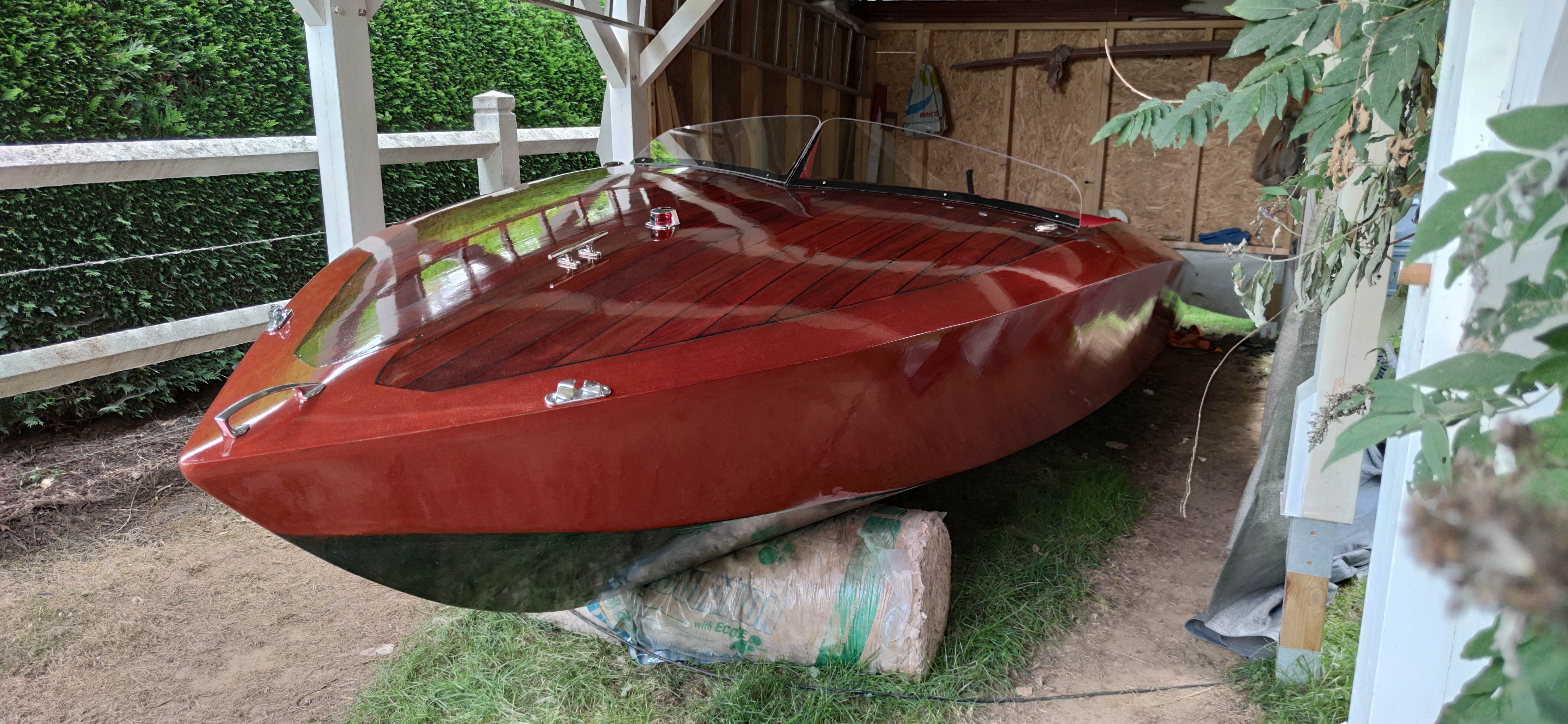

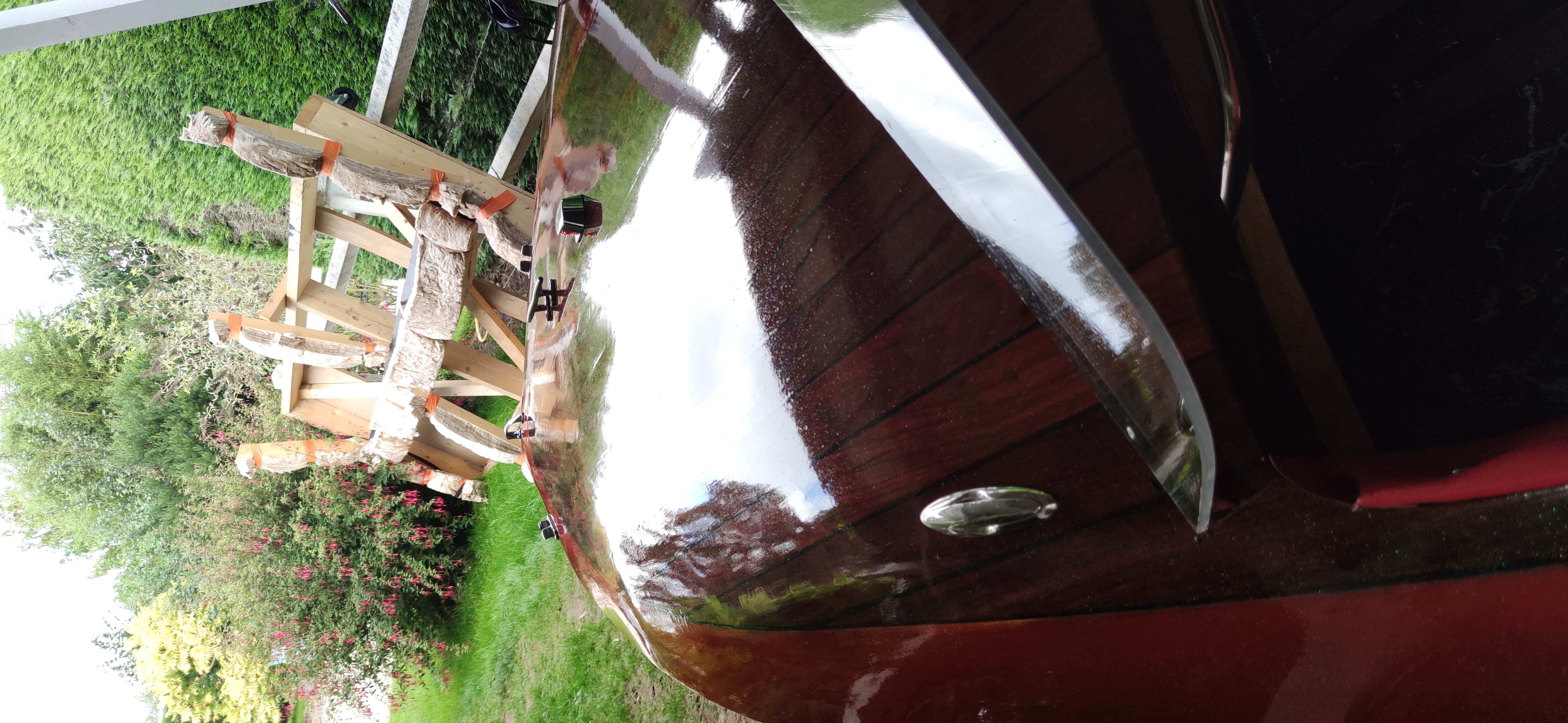

Bonsoir à tous, il me reste encore du boulot, ponçage du plaquage du plancher, le réservoir à acheter, Poser le moteur et effectuer les branchements.
:smt055 La classe ! Tu aurais dû prévenir, j'aurai mis mes lunettes de soleil avant de regarder tes photos, ça éblouit ! :smt004
mazette ! ;-)
Superbe canot! :D
Nono76810 a écrit : 24 sept. 2021 23:43 IMG_20210924_173538.jpg
beau travail, de bons élèves et un bon prof. :smt023 :smt038
j'ai hâte de voir l'installation des accessoires pétrolifères, c'est la partie du boulot que j'appréhende le plus sur mon canot à pétrole
quelques détails seraient les bienvenus sauf si le temps te manque, je ne veux pas abuser :!:
Bravo pour cette construction express !
Quel vernis a été utilisé pour un rendu aussi parfait ?

Bonsoir à tous et merci pour vos commentaires.
Concernant le vernis j'ai mis 5 couches de vernis bi-composant international et 5 couches de tokinois.
Nono76810 a écrit : 26 sept. 2021 19:51 Concernant le vernis j'ai mis 5 couches de vernis bi-composant international et 5 couches de tokinois.
Ceci explique cela :D
peut être suis-je nul mais quel est l'intérêt de mettre 5 couches de tokinois. sur 5 couches de verni bi composant.
Si je dis cela c'est que sûr mon canot, j'ai juste l'intention de mettre du saturateur en deux couches, sans rien de plus pour laisser respirer le bois. Plus une couche tous les ans histoire de maintenir le tout en bonne forme.

La résine époxy ce dégrade rapidement avec les UV. Le vernis protège mais avec 8 couches minimun et la raison de 2 vernis différents est du aux coûts du bi-composant international qui est très cher et transparent, hors le tonkinois fonce un peu plus et est beaucoup plus facile à mettre en œuvre.
