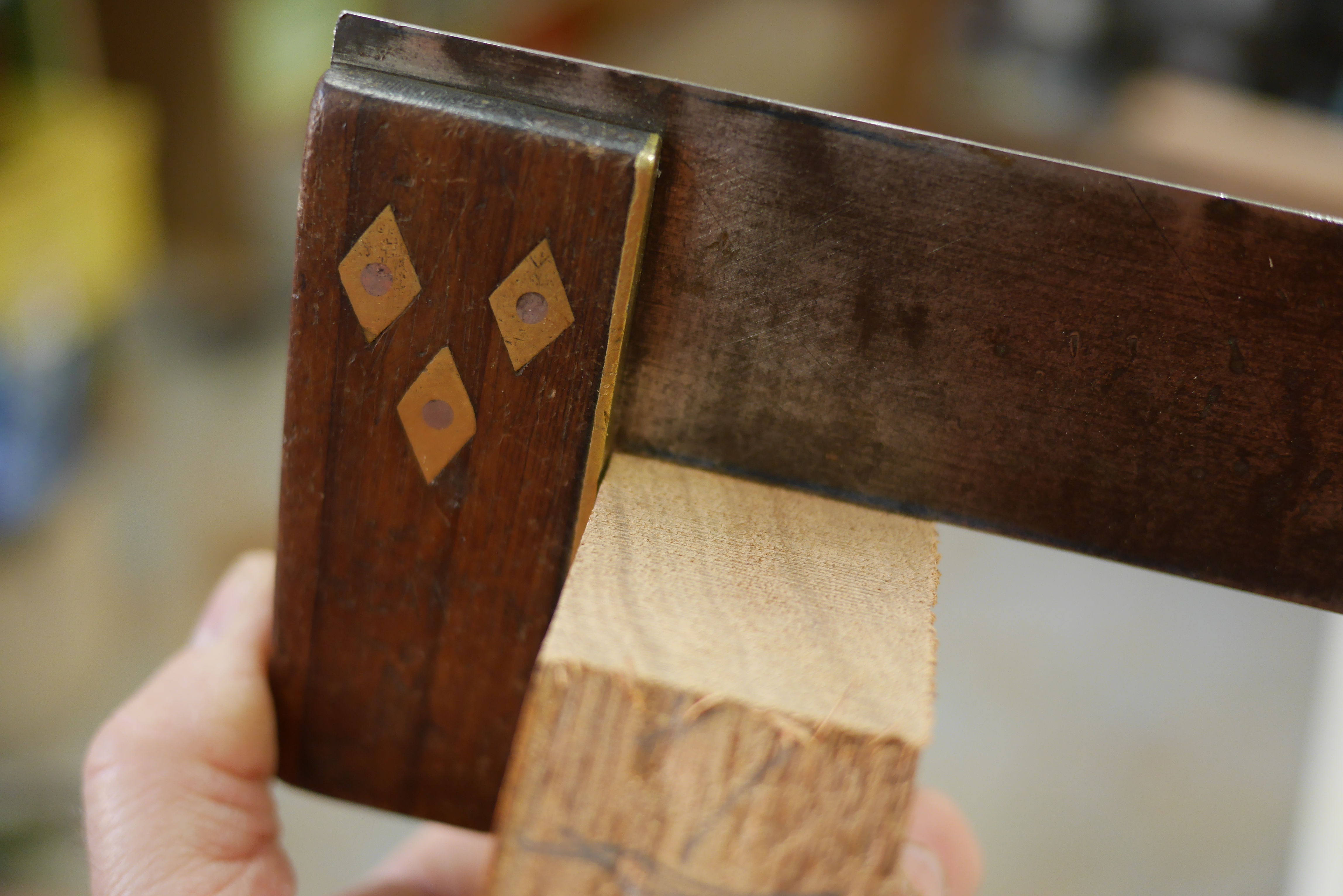

trismus a écrit : 03 déc. 2020 18:30 Et puis de temps en temps il faut affuter l'outillage !
Une photo évocatrice pour moi qui ai affuté au tiers-point les rubans de mon atelier de modelage pendant des années avec un procédé à peine différent.

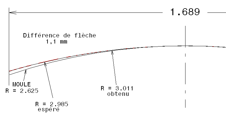

Est ce qu'il y a une méthode pour calculer le retrait d'un bois moulé ?
Ou faut il simplement laisser un peu de gras et ajuster à la fin ?
Re: Chebacco
Oui !
Voir l'ouvrage de Patrick Balta sur son site.
Mon tableau arrière 3plis CP est sorti avec un rayon à 1% du rayon théorique...
Différence de flèche en bout de tableau : 1,1 mm.
Bon, il y a quelques petits calculs mais on peut s'approcher de près.
Re: Chebacco
Donc tu laisses du gras pour revenir aux cotes ?
Re: Chebacco
Mais, non.
Le tableau il est bon.
Vais pas le brider pour rattraper 1,1 mm sur 6500 mm de longueur au livet !
Sur le panneau de descente (Cf le sujet Gorfou) en 2 plis, j'ai 6 mm de différence de flèche. Là les traverses seront à la cote, le panneau se bride à la force des petits doigts.

En fait, comme je ne connaissais pas ces méthodes de calcul du retrait, je fais comme propose Padélis, a savoir un peu de gras pour corriger la courbure finale.
Je commence, toujours par un traçage sur un morceau de cp qui me servira de référence.

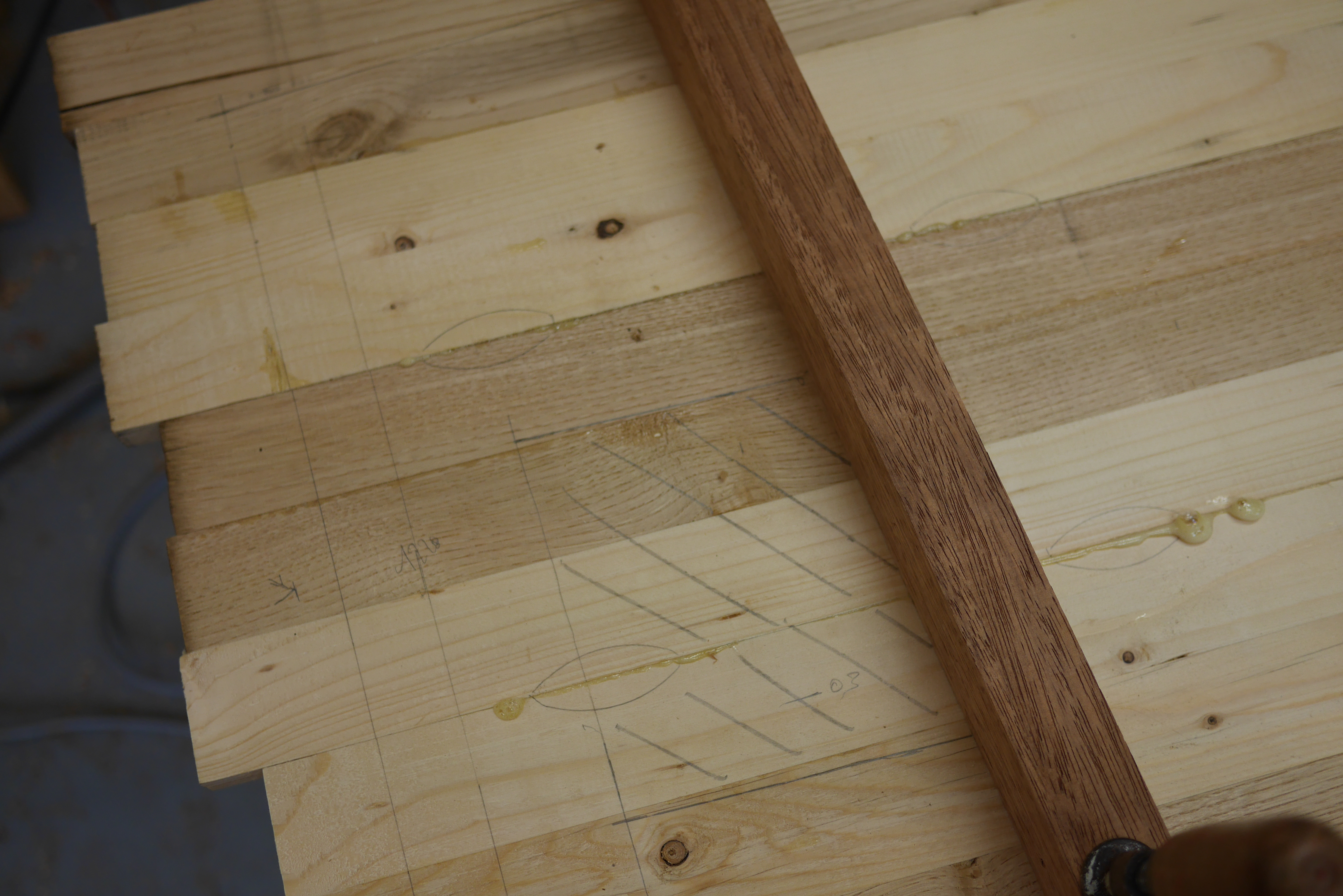

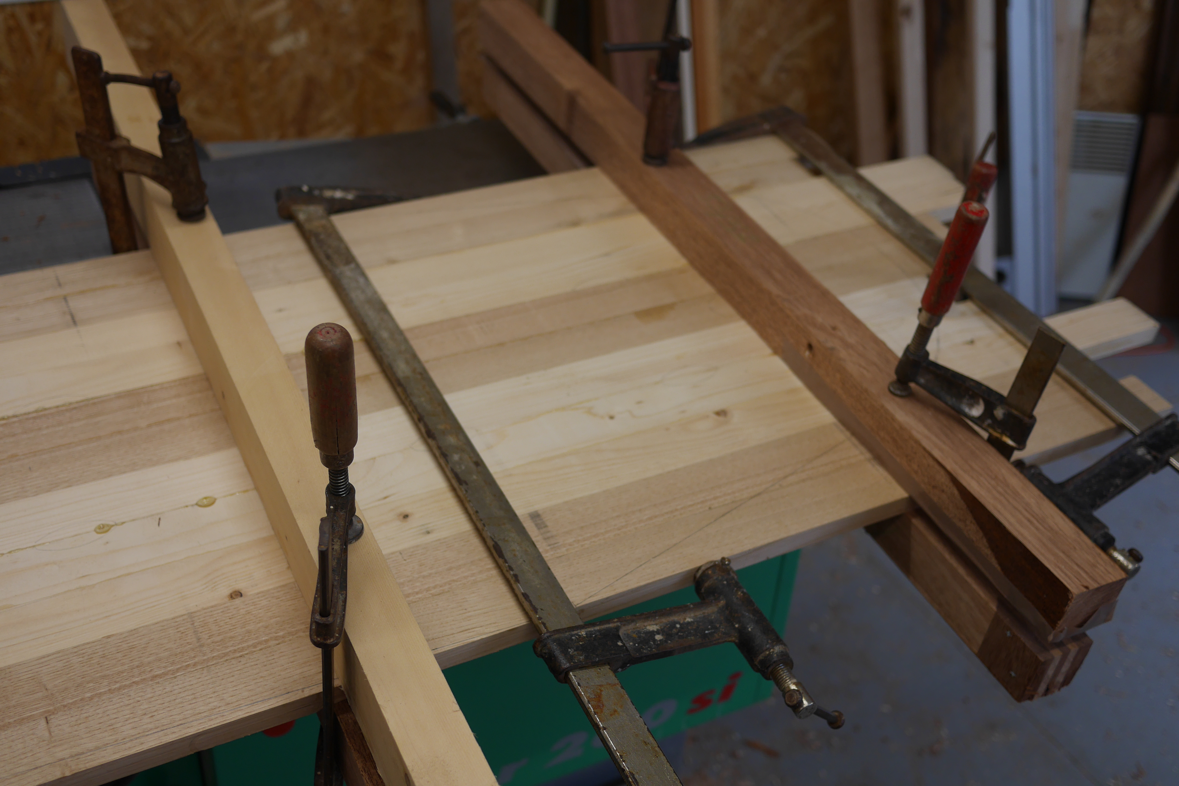

La dérive en collage :

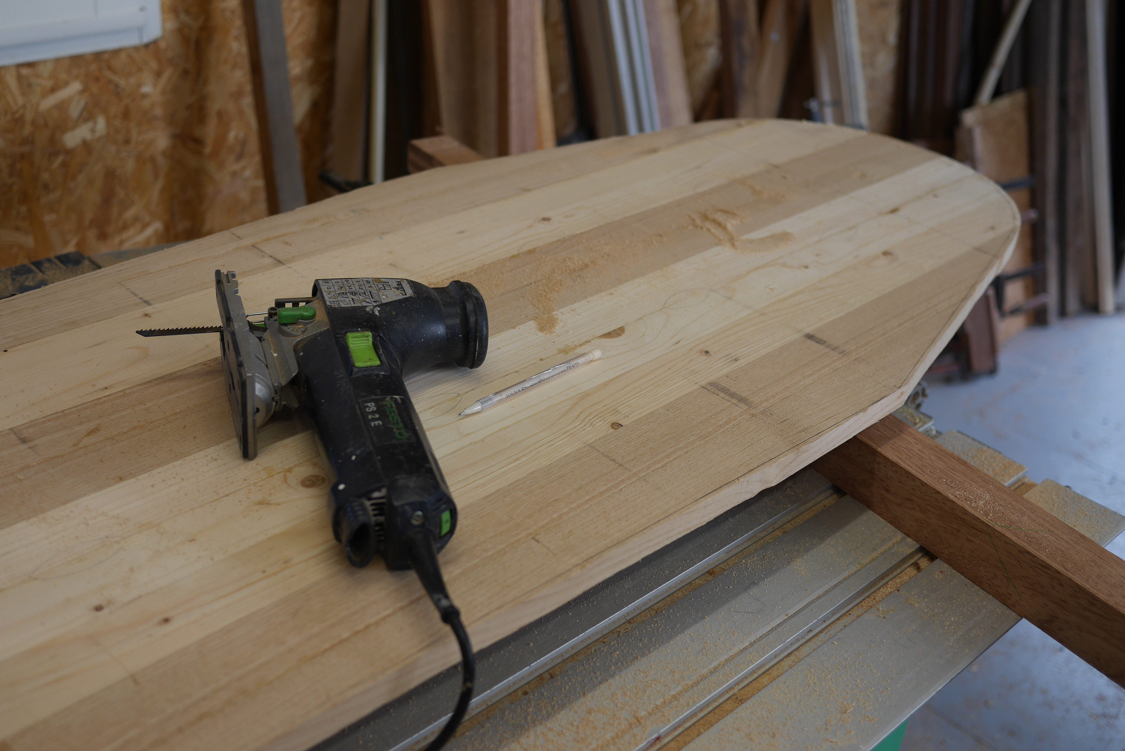

Elle est constituée de lames ( 55mm/20mm) de sapin et de chataigner collées. Le chataigner prends place là ou je recherche un bois plus dur : les bords d'attaque et de fuite et le centre qui comporte l'axe pivotant.
Une première découpe en laissant un peu de gras. La dérive va être complétée par une couche de cp de 6 mm sur chaque face.

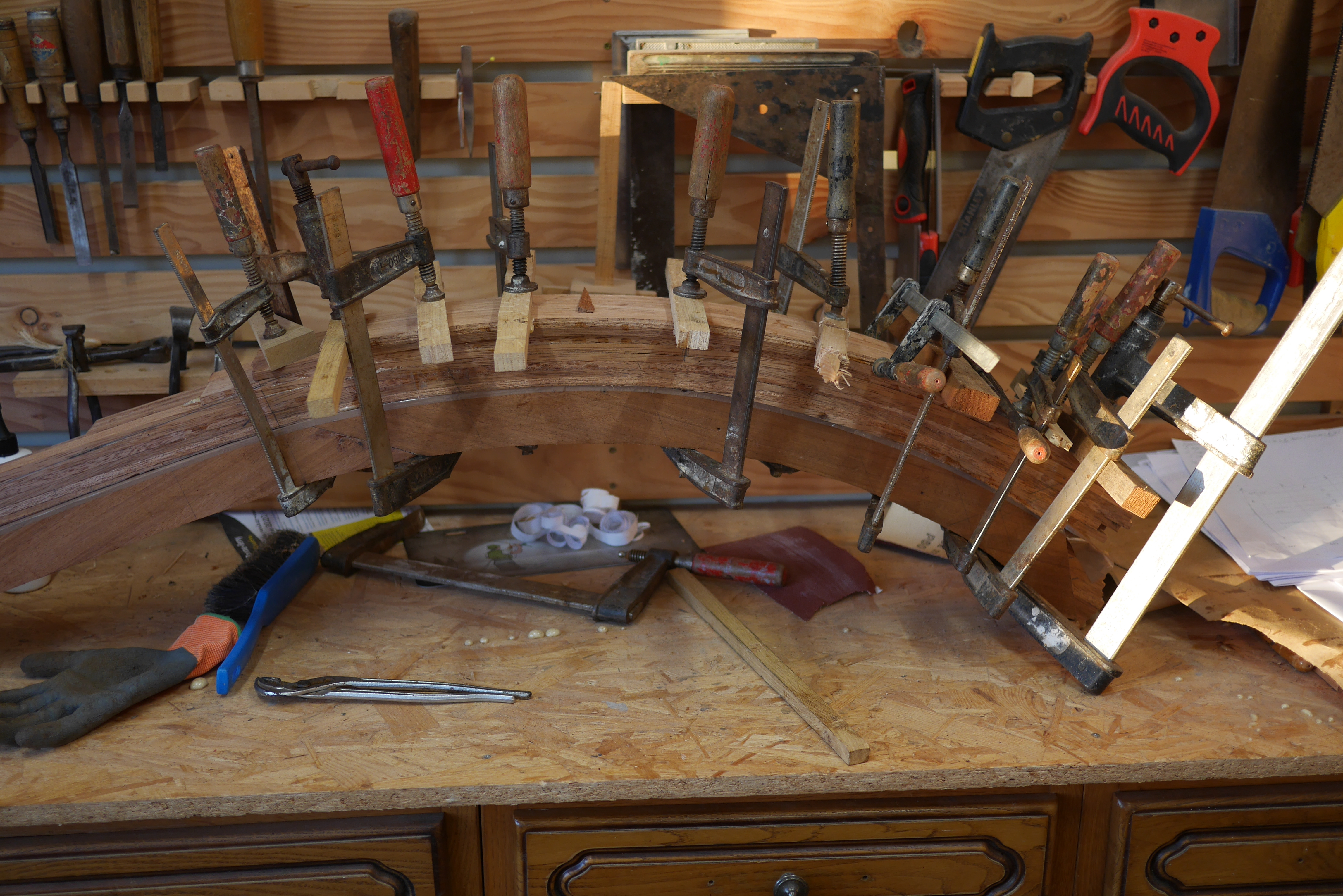

Le collage de la contre étrave :C'est l'étrave terminée qui sert de moule.

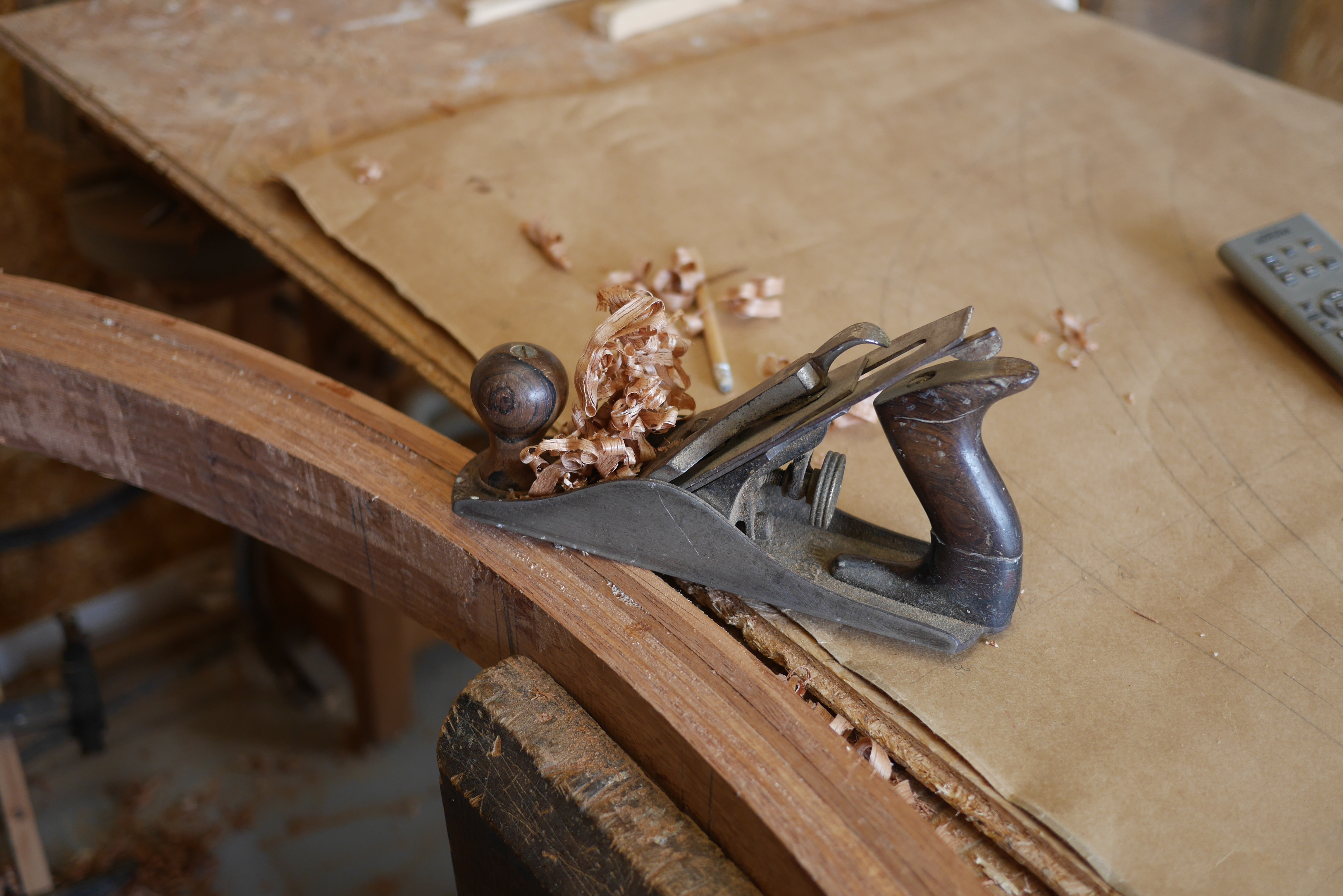

Ensuite, le premier faconnage au rabot :

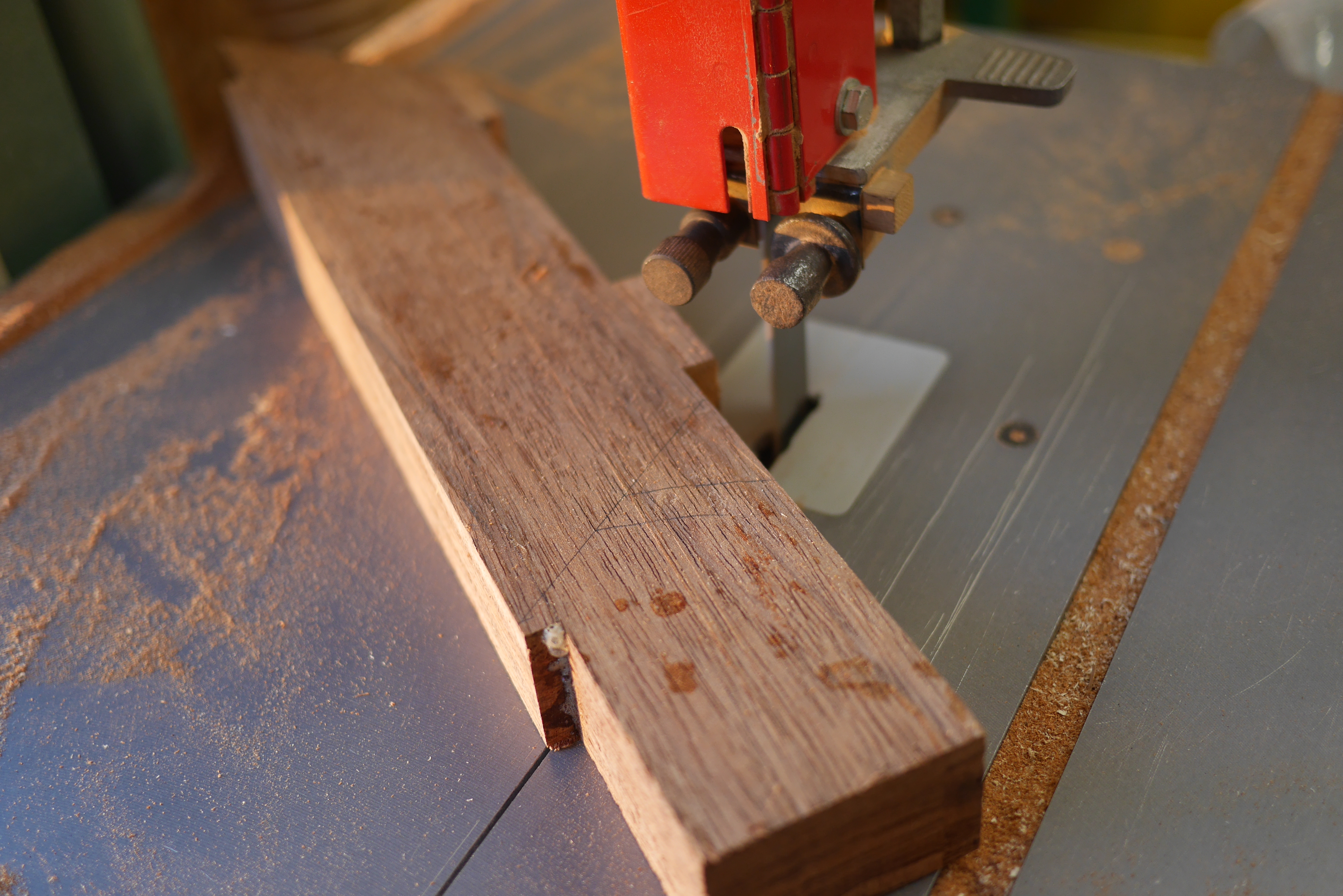

Ici, découpe des massifs :
Une petite apparté pour ceux qui équipent leurs ateliers. N'hésitez pas à acquérir les outils Kity ( anciens! pas les rebadgés bas de gamme actuels)
Ma petite ruban 613,avec des lames bien affutées et réglées fait des coupes parfaites , rapides et d'équerre.

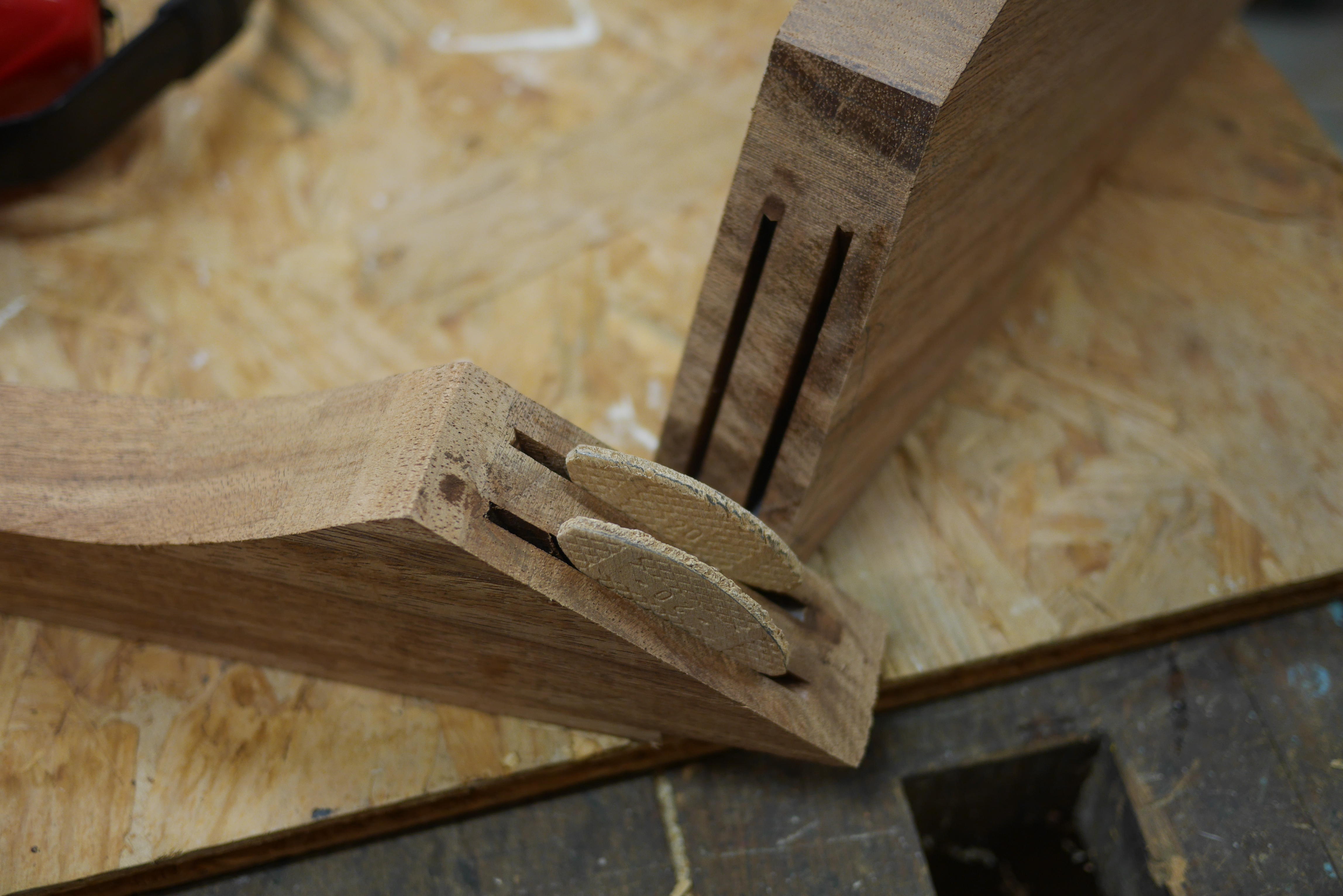

Pour les collages, j'utilise des lamellos , cela permet un centrage, et des affleurements impeccables.

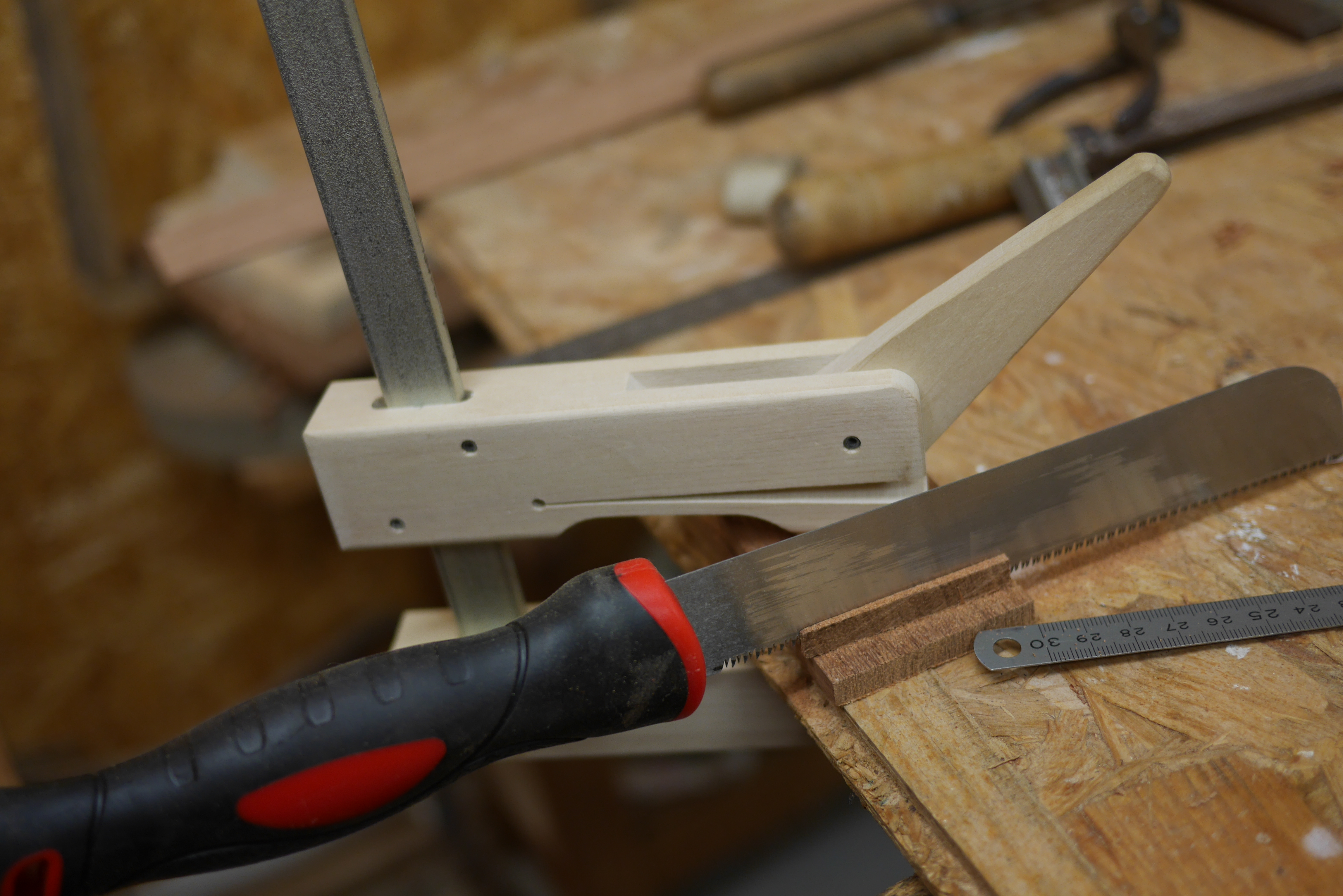

Encore un outil qui me sert beaucoup : la petite scie type japonaise de Lidl . Vendue 7 euros avec 2 lames!!! je fait toutes les coupes d'ajustage avec:

C'est bien tout ça. Sauf les lamellos, c'est vrai que c'est super visuellement mais il ne faut pas les utiliser pour des pièces structurelles, ils n'ont pas la résistance d'un assemblage.
