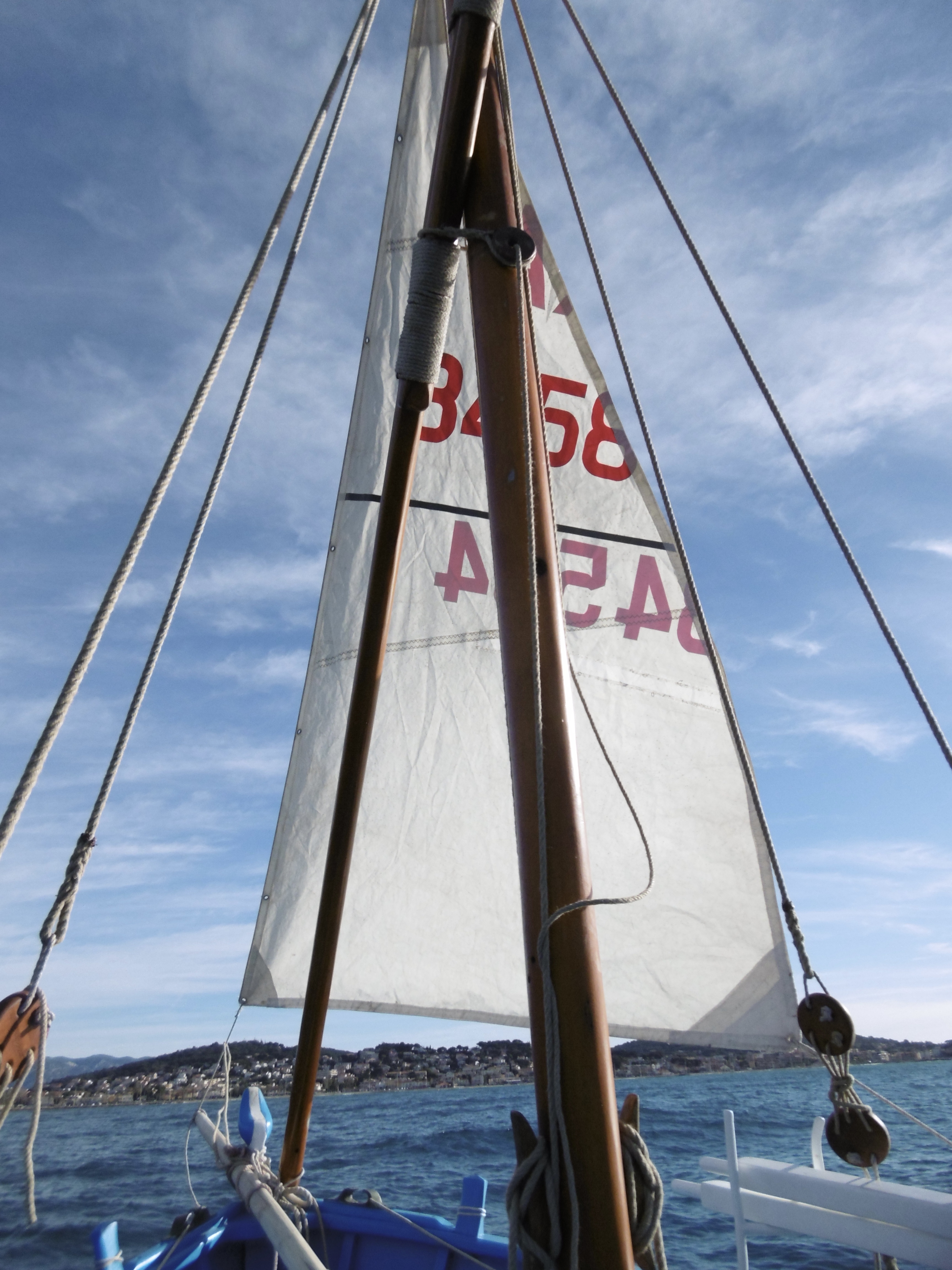

et voilà mon foc sur son bout-dehors :-)

Et bien voila :D
Reste juste à régler le point de tire de l'écoute.
L'écoute doit être sur la bissectrice du point d'écoute.
Là il est trop en arrière , on voit bien que la chute de la voile est trop ouverte .
PS les lettres s'en vont à l'acétone, ça ramolli la colle :wink:
Re: Travaux de voilerie
oui , j en suis aux essais, peut-être aussi que ma chute est trop ronde... pour l' instant il n' y a rien de prévu pour l' écoute de foc, on la frappe ou on peut... je pense monter des margouillets estropés que je fixerai sur une jambette; c est un peut le bordel, car comme on voit sur la photo je suis gené par le porte-espars avec les rames, et par les haubans
