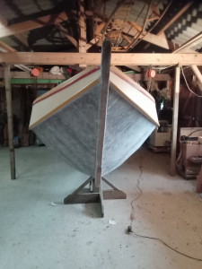

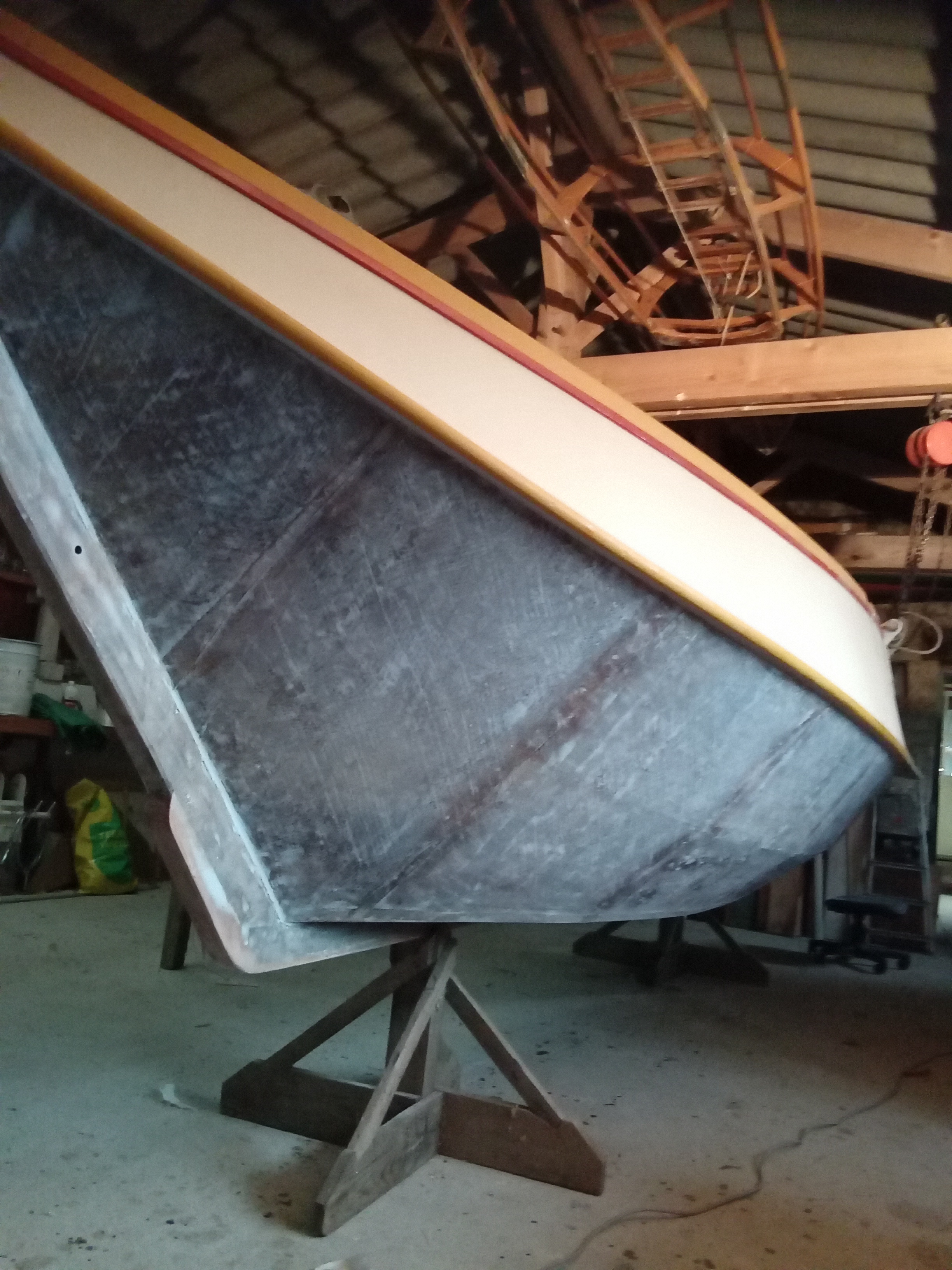

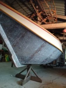

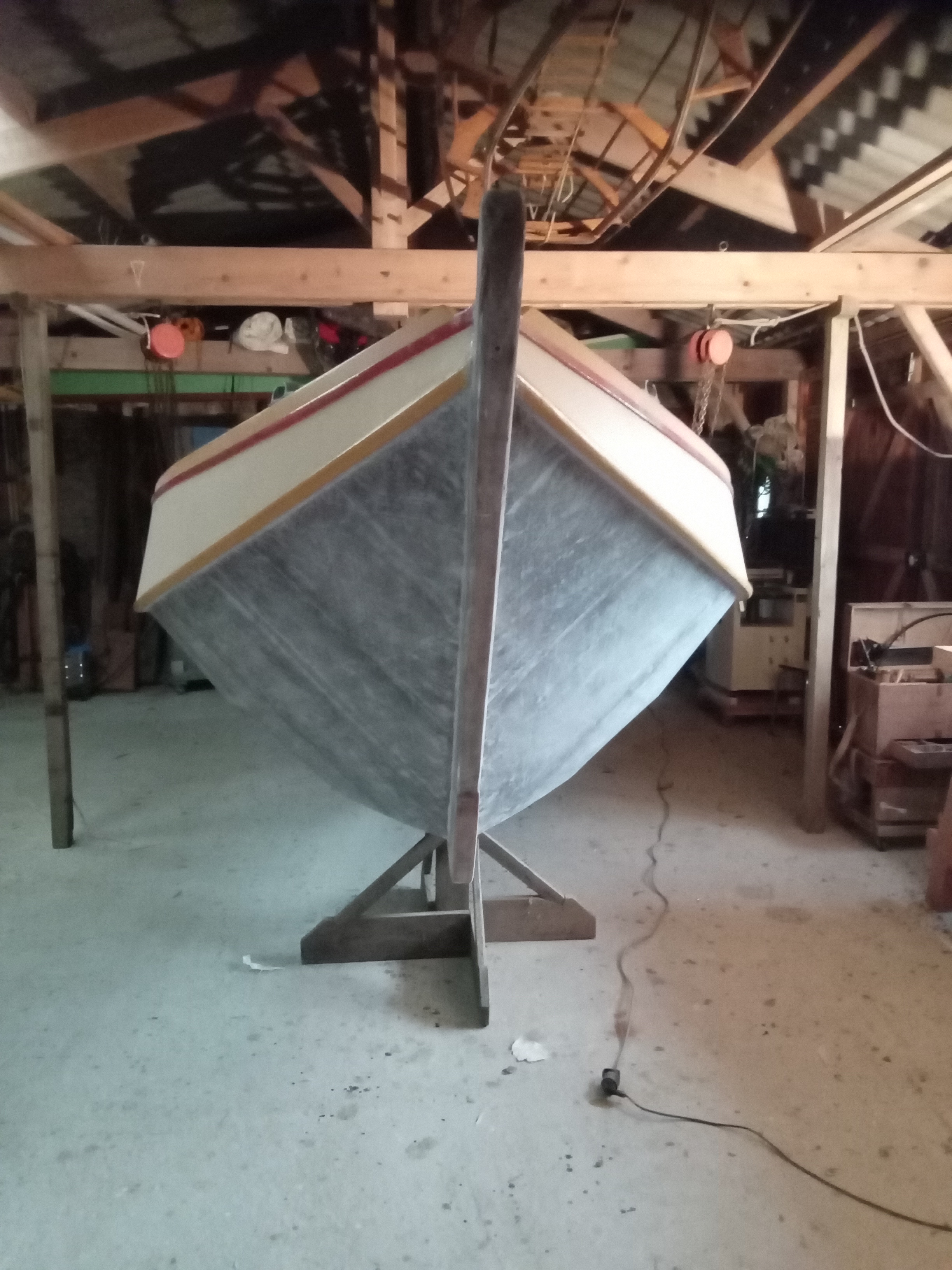

Voilà. La stratification est terminée.
Deux bi-biais de 650g sur la sole, un sur les bouchains, deux bandes de taffetas de 280g sur sur la jonction sole/bouchain en renforts et un satin de 300g sur l'ensemble.
J'ai utilisé la technique de Padélis: Petites surfaces et recouvrements. Une fois poncés ceux-ci, j'ai fait deux passes d'enduit fin mais en fait j'en ai utilisé très peu, à peine un kilo pour le tout; le ponçage n'a été qu'une formalité. Peut-être que je m'apercevrai une fois la peinture posée que ma coque ressemble à de la tôle ondulée mais ça semble lisse sous la main et de toute façon il en dépasse très peu sur l'eau. :mrgreen:

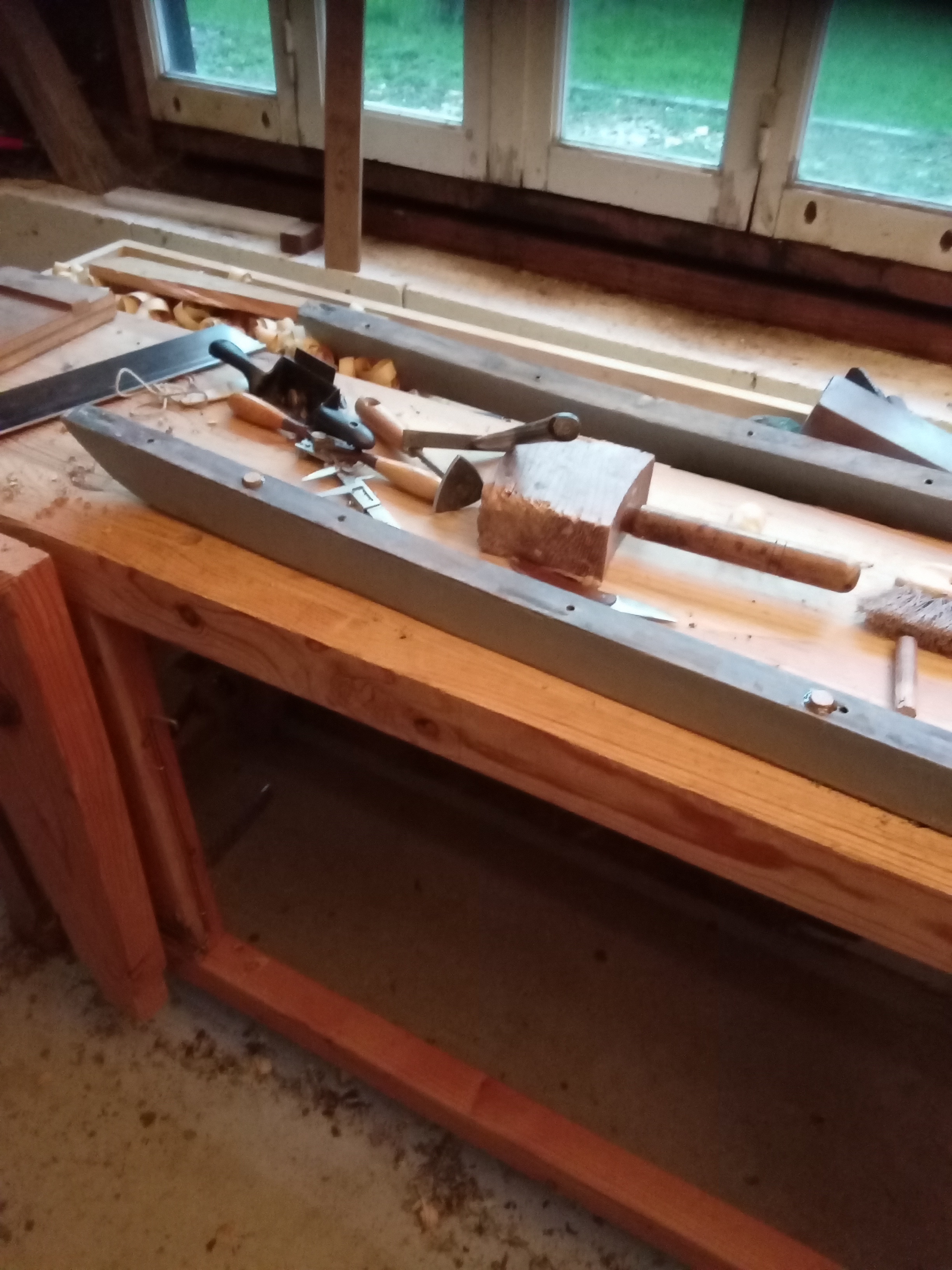

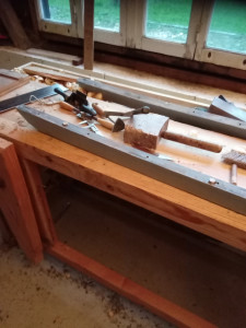

Il reste encore à passer le primaire mais le temps n'étant pas trop à la peinture, je m'occupe de préparer les deux fausses-quilles qui seront posées entre les deux couches.
La suite sera la pose des fers de quille et des ferrures du safran.
Après quoi je pourrai poser le bateau sur le sol et m'occuper de l'intérieur. Mais ceci est une autre histoire.

Re: Irma-la-douche
Et quelle est cette structure de bateau suspendue au plafond, en attente de bordés ou d'un entoilage :?: :smt026 :smt026
Re: Irma-la-douche
trismus a écrit : 04 déc. 2020 19:49
Sinon, je pose certainement une question déjà évoquée. Quel est le modèle de ce bateau ? Inspiration hollandaise ?
Construction totale ? Rénovation ?
Alain
C'est une rénovation. On pourrait dire le sauvetage d'une épave.
Oui, c'est un dessin Hollandais. Un Hoogaars pour être exact, bien que singulièrement petit. J'en ai déjà parlé ailleurs mais je ne suis pas doué pour déterrer les vieux posts, même les miens.
to a écrit : 04 déc. 2020 20:24 Et quelle est cette structure de bateau suspendue au plafond, en attente de bordés ou d'un entoilage :?: :smt026 :smt026
Monsieur a l'œil!
C'est un kayak biplace des années 60 de marque Hart Sioux récupéré en l'échange d'un récepteur blu à un voilier en partance en 1990. On a fait d'innombrables randonnées avec et il nous a servi d'annexe lors d'une virée en Ecosse. Sûrement l'annexe la plus fiable que j'aie jamais eu. Avec ça, (et deux pagaies doubles) quel que soit le vent ou la mer, tu vas à terre ou retourne à bord. Mouillé, c'est vrai. :wink:
J'ai refait quelques longerons qui se déformaient et un copain vient juste de me refaire la toile du pont mais je ne l'ai pas encore essayée.
Oui, je sais, des :smt026 . :roll: Je dois avoir quelques argentiques mais je n'irai pas les chercher ce soir.

En tout cas, ta coque semble bien lisse !
Tu vas gagner au moins 1/2 Nds sous voiles 8)
