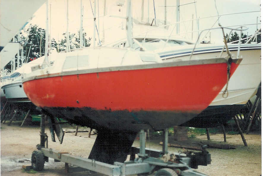

Ça, c'est une bonne question. Il y en a un à sec sur un terre plein près de chez moi et manifestement, c'est du Cp. Bien gondolé. Sauf que ce ne sont pas les pavois d'origine. :roll:
Quel que soit ton choix, et perso j'opterais pour du bois, il faut que la lisse de la liaison coque/pont soit suffisamment forte pour visser dedans. Ça tient plutôt bien pour un liston protégeant la tranche du cp mais un cale-pied vissé par le haut impose quelques efforts.

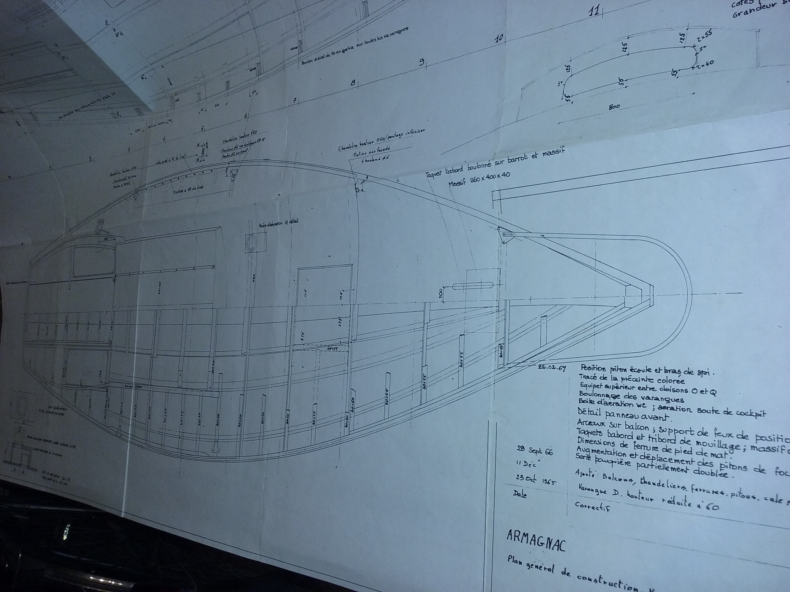

Sur le mien il n'y avait pas de pavois mais des cale-pieds en bois tout le long, comme on voit sur le plan, ainsi qu'un liston en acajou de section triangulaire. Comme tout était en mauvais état à cause de toutes ces vis près des champs, j'avais repris le livet à l'epoxy et au bi-biais et mis un rail de fargue de récup en alu par-dessus. 100 % de gain en solidité et étanchéité avec une allure modernisée qui me convenait.
Mais pour une jonque, le bambou s'impose il me semble. Je ne sais pas si ça se trouve plots à usiner et si la colle tient dans le temps aux intempéries, mais c'est beau et tentant. :smt007
:lol: Je laisse de côté l'idée du bambou pour l'instant !
Alien, c'est bien comme ça que je vois les choses : strat du pont, cockpit et roof. Pour l'instant j'aime bien le concept du liston deux-en-un, c'est plus simple ! Et je vais prendre le temps de bien poser chaque vis pour ne laisser aucune chance d'infiltration (on peut bien rêver :roll: )

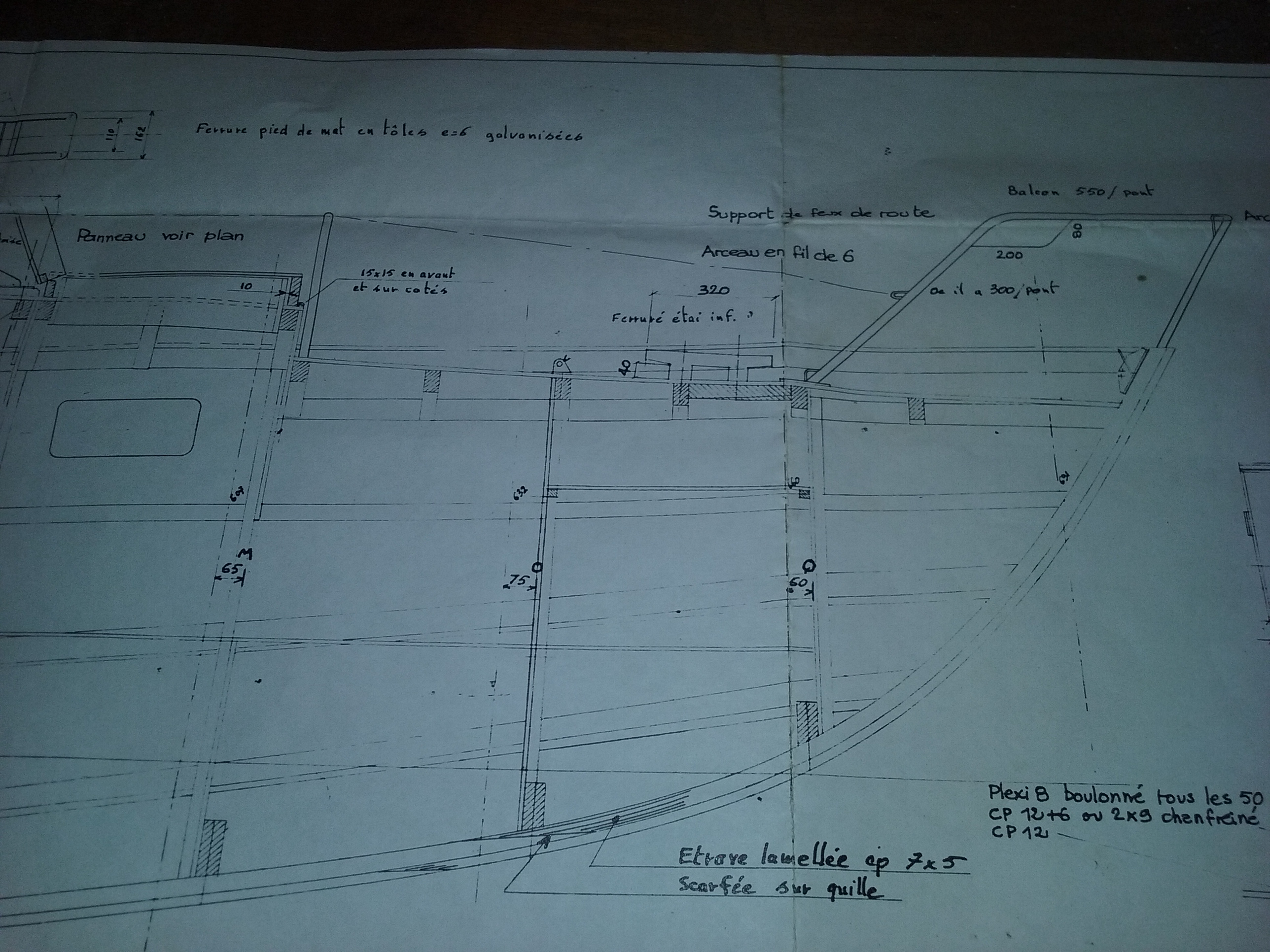

À l'intérieur, ce sont les lisses obliques typiques des Primaat, pour faciliter l'écoulement de l'eau de condensation. C'est intéressant comme construction, je ne sais pas pourquoi ça n'a pas été plus repris sur d'autres modèles ? En tout cas elle sont nickel, pas vu l'ombre d'une trace de pourriture sur les lisses. Par contre un ou deux barrots à reprendre.
Sur une de tes photos on voit que la liaison coque/pont, du moins en partie avant, a déjà été stratée par un gros roving, non :idea:
Oui, mon vendeur avait commencé la restauration il y a longtemps : décapage de la coque (un grand merci !), remplacement du pont en ctp et strat biaxial sur les bouchains et liaison pont/bordés. Donc le boulot est déjà bien avancé !

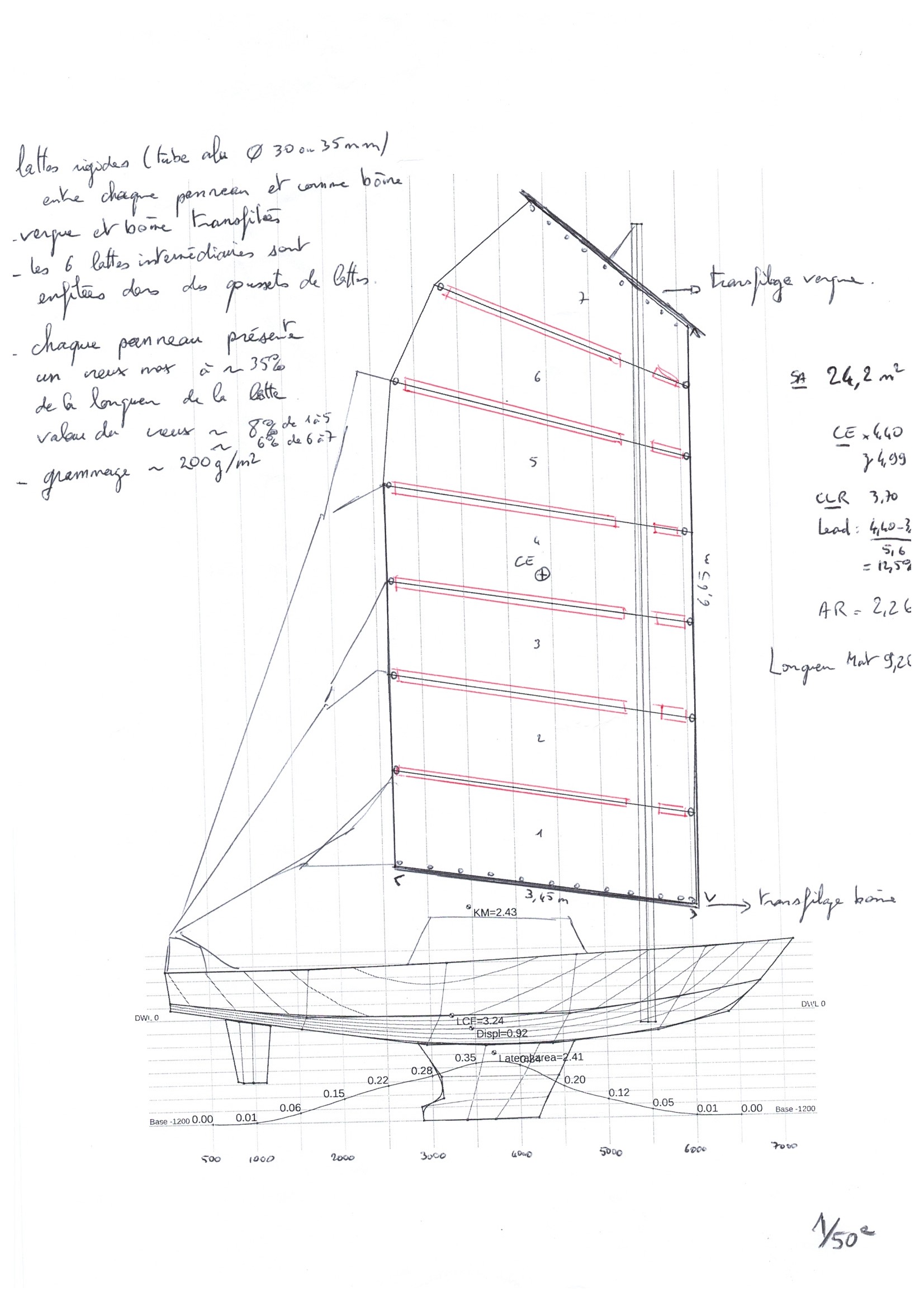

Première ébauche de plan de voilure, j'attends le devis du voilier pour savoir si je me mets en quête d'une Pfaff ou pas ...
Très joli, bel élancement !
Tu pourrais mettre des tubes en carbone, c'est comme du bois, mais époxyé.
Sinon, ça marchera bien à quelle allure ton bateau ? :roll:
Ça marchera à toute allure 8)
Je ne fais pas de régate, donc si un bateau me rattrape, je change juste de direction histoire de ne pas le laisser me doubler !
Au près, je ne serai pas loin des performances d'un gréement bermudien de croisière (j'espère) (mais loin d'un bon gréement de régate bien réglé évidement)
Vent de travers, ça dépote, et vent arrière, il faudra un spi pour me suivre :smt004
Tu es sur de la souplesse suffisante des tubes alu?

Pas mal. Je crois que ton mât est un peu court. Si tu as un hâle'dedans (luff hauling parrel) du bord d'attaque, ça risque de forcer.
Sinon c'est un peu géométrique à mon goût, j'espérais que tu choisirais une voile genre Jester. :wink:

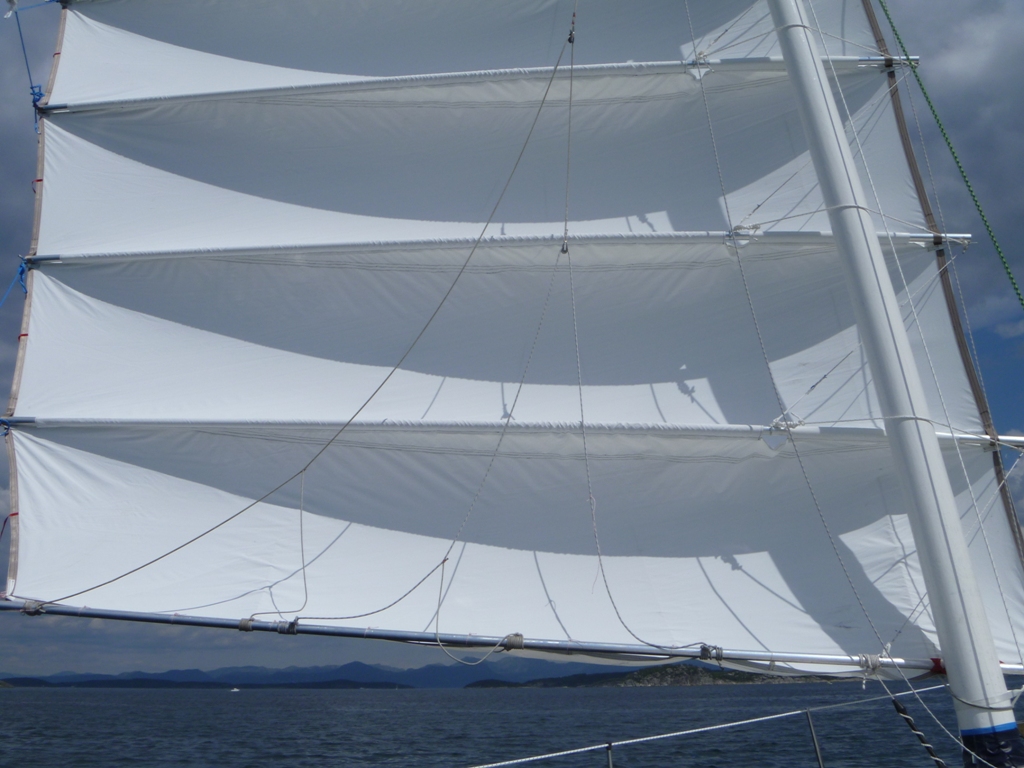

Les lattes en alu sont au contraire le plus rigide possible, le creux est formé dans chaque panneau :
