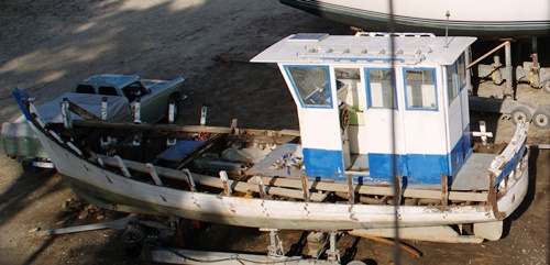

- Messages : 643
Re: Chalutier à rénover
Mon cher Alien, une bien belle analyse.
Comme le Golfe est un paradis, j'ai hate d'y re-naviguer avec ce bateau.
La semaine du Golfe est un bon objectif. Celle de 2015, pas 2017 !
Donc, je me verrais bien en réaliste raisonnable.
Un charpentier de marine est venu ce matin et m'a conseillé de changer avec parcimonie les pièces du piuzzle. Bien sûr toutes les jambettes, quelques barrots à l'avant, quelques romaillets voire doublures de ci de là. Et bien sûr gratter, purger, gratter, purger...
Quand je vois tous les "soutiens" des passants qui ont vu plein d'autres projets finir au cimetière à bateaux, je me dit qu'il faut être efficace et garder notre enthousiasme le plus longtemps possible.
Voilà pourquoi je vais finalement m'orienter vers un pont CP+toile epoxy comme l'évoquait Wedel. C'est pas très démontable...mais qui sait, on pourra toujours refaire dans les règles de l'art au siècle prochain.
Pas de tartinage au mastic epoxy, j'ai compris.

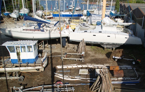

- Messages : 643
Voilà ce qui a été démonté (parfois cassé/pourri).
La lisse de pavois devrait pouvoir être récupérée. Mais quand on en sera là, ce sera très bien !
Pour l'instant, nettoyage des fonds. Y en a de la m..... accumulée sous les planches. A l'avant il y a une cinquantaine de kg de pierres jamais bougées. J'ai du enlever de la vase de Marennes d'il y a 40 ans ! Curieux quand même de charger l'avant. Est-ce en contre poids d'un effort de remorquage de chalands ?
La semaine prochaine, on rentre sous le hangar et on commence à traiter les hauts, gabarier et approvisionner le bois.
Cette année, le mois de novembre a des allures de mois de mai !
c est sur qu il n y a rien de plus agréable que de travailler dehors de ce temps la;
sinon pour tes jambettes, je ne sais pas ce que vont en penser les plus calés, ils vont immédiatement se reconnaître;
pour ma part, je poserai des petites lattes en haut et au milieu de la hauteur des jambettes, puis je les remplacerai les unes après les autres,(les jambettes), en ajustant au mieux a l identique car la forme tulipée de l avant fait quelles sont tout de même un peu courbes.
si tu retires tout tu n aura plus de repéres
enfin j espère que je suis bien exprimé
bonne continuation;
bonne continuation;
- Messages : 643
C'est très clair, même plus clair que ce que j'avais en tête
Je vais mettre ces lattes, puis refaire à l'unité (ou plutôt 2 par deux de façon symétrique).
Je revisserai les jambettes en attente, car le plat bord doit être posé sans les jambettes.
C'est maintenant qu'on est vraiment au milieu d'un gué dont on ne voit pas l'autre rive. Beaucoup de choses à faire, mais il faut trouver le bon ordre !
Je pense qu'en faisant un nettoyage profond, incluant décapage du moteur, je ne me trompe pas.
Mais c'est bon d'avoir le programme en tête.

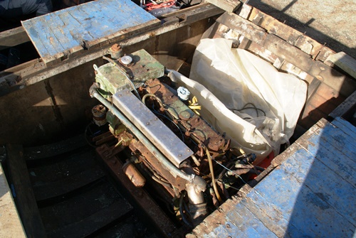

- Messages : 643
Côté mécanique, y a besoin d'un sérieux coup de nettoyage puis peinture.
Je pense mettre de l'Hammerite bleu nuit martelée, qui ressemble au bleu Perkins et qui traite bien la rouille.
Profitons-en tant qu'il y a de la place autour sans les barrotins et élongis !
Le moteur a tourné comme une horloge pour faire les 2-3 miles qui séparaient le port du chantier.
On refera l'electricité, révision des pompes et divers réglages ensuite.

, sans lame, je pensais éliminer aussi plat bord et lame centrale (est-ce une fougère quand c'est une simple lame à bord parallèle ?). Du coup pas d'aiguilles, pas de réhausse, pas de plat bord avec bois de fil...
En discutant avec le charpentier local, il me disait que lui aurait fait avec plat bord et CP à l'intérieur (comme sur ta photo j'imagine), mais que je pouvais faire monobloc (largeur max juste 3m !), avec un retrait de qqs milimètres sur le pourtour pour y coller à l'époxy une latte en bois et ainsi masquer la tranche du CP. Le CP serait vissé sur barrots/élongis et vissé/collé/étanché PU sur la préceinte, elle même romailletée (joli mot) par endroit.
Il me parlait de CP 18, puis strat époxy verre 300g/m². Si je peux passer en 15, ce serait effectivement plus simple à manipuler. Certes, il y avait des lattes de 30mm d'épaisseur, mais c'était un bateau de travail à l'origine.
Qu'en penses-tu ?
Est-ce un sacrilège ? Je doit même rester dans la catégorie des "puristes raisonables" d'Alien car le jour venu, on pourra toujours démonter et refaire le pont dans les règles de l'art.
Même couleur d'origine, même structure.
En fait, en passant au CP massif
Qu'en penses-tu ?
