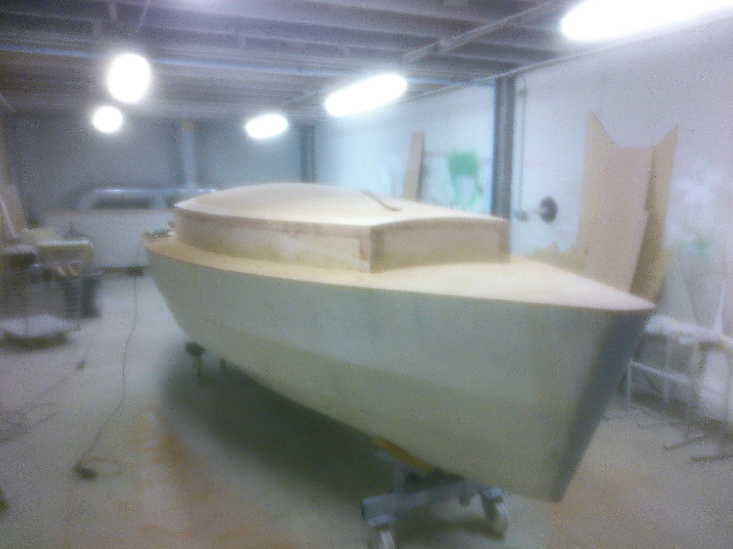

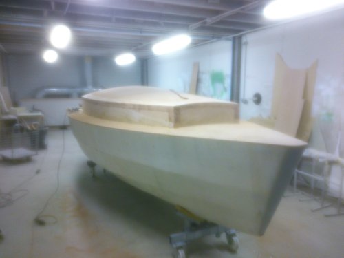

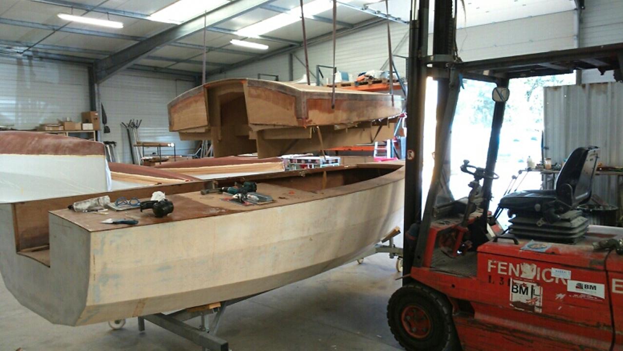

quelques photos avant dodo !
Le toit du roof fait 15mn,3 CP de 5mn
Les côté 10mn,2 CP de 5mn
