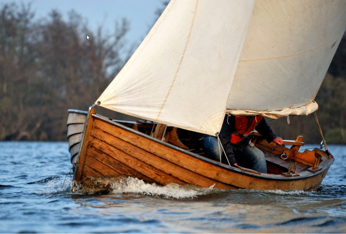

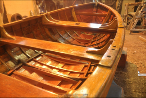

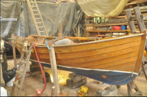

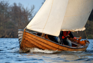

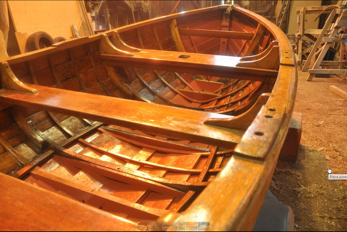

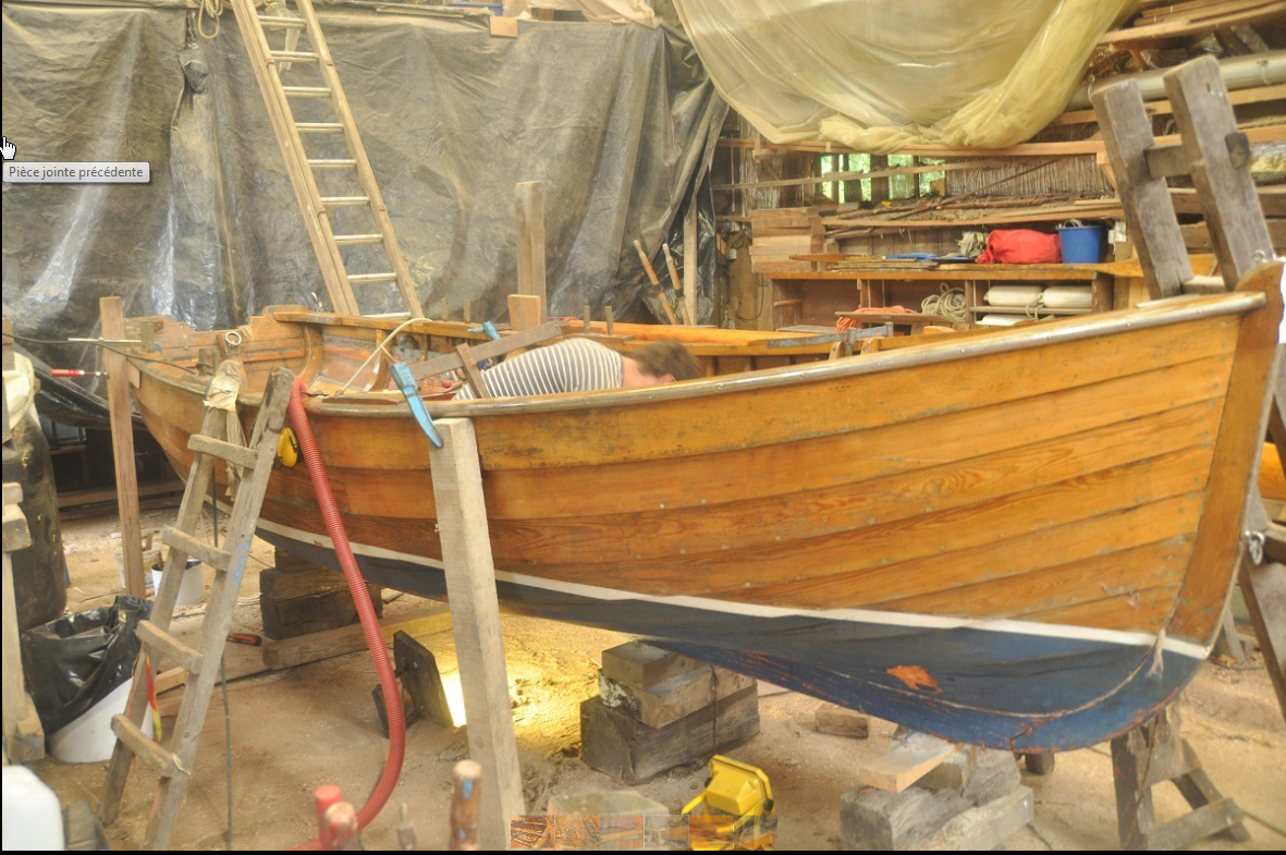

Je souhaiterai en savoir un peu plus sur l'entretien d'un bateau en bois massif (chêne), et sur la meilleure façon de le mettre à l'abri. J'ai pour projet d'acquérir un canot à clins, en chêne massif verni. Il est en bon état, vernis refait récemment, gréement de sloup au tiers.
Longueur 4 ,86 m, largeur 1,77 m, tirant d’eau 0,30 cm.
Par avance merci pour vos réponses, et je pourrai apporter des précisions sur mon projet si vous le souhaitez.

Joli canot'!
Et solidement construit. Une annexe de servitude d'un bateau plus gros?
Re: bois massif
Aucune idée ! Je ne connais que peu de choses : il a été construit construit par Evald Olsson (Suède) en 1989. Puis récupéré par un Anglais et par un propriétaire français qui l'a mis en vente récemment.
