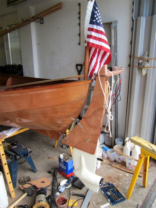

On peut faire encore mieux : le moteur intégré au safran.Enfin mieux, pas si sûr finalement.
L'hélice n'étant pas rétractable, il y a plus de traînée...

Bon, ok, quand on voit le pavillon national…

On approche de la solution esthétique et fonctionnelle.
Le moteur hélice intégré au safran a plein d'avantage: modification réversible si c'est nul
échouage en protégeant le matériel, pas de modification de la structure coque à part renfort de la fixation du safran.
Reste à trouver le moteur qui résistera à l'eau salée, qui acceptera de se faire encapsuler dans la résine, qui pourra s'adapter aux 36 volts des batteries de vélo, et tout ça pour quelques centaines d'euros.
Je suis tenté pour faire l'essai.
