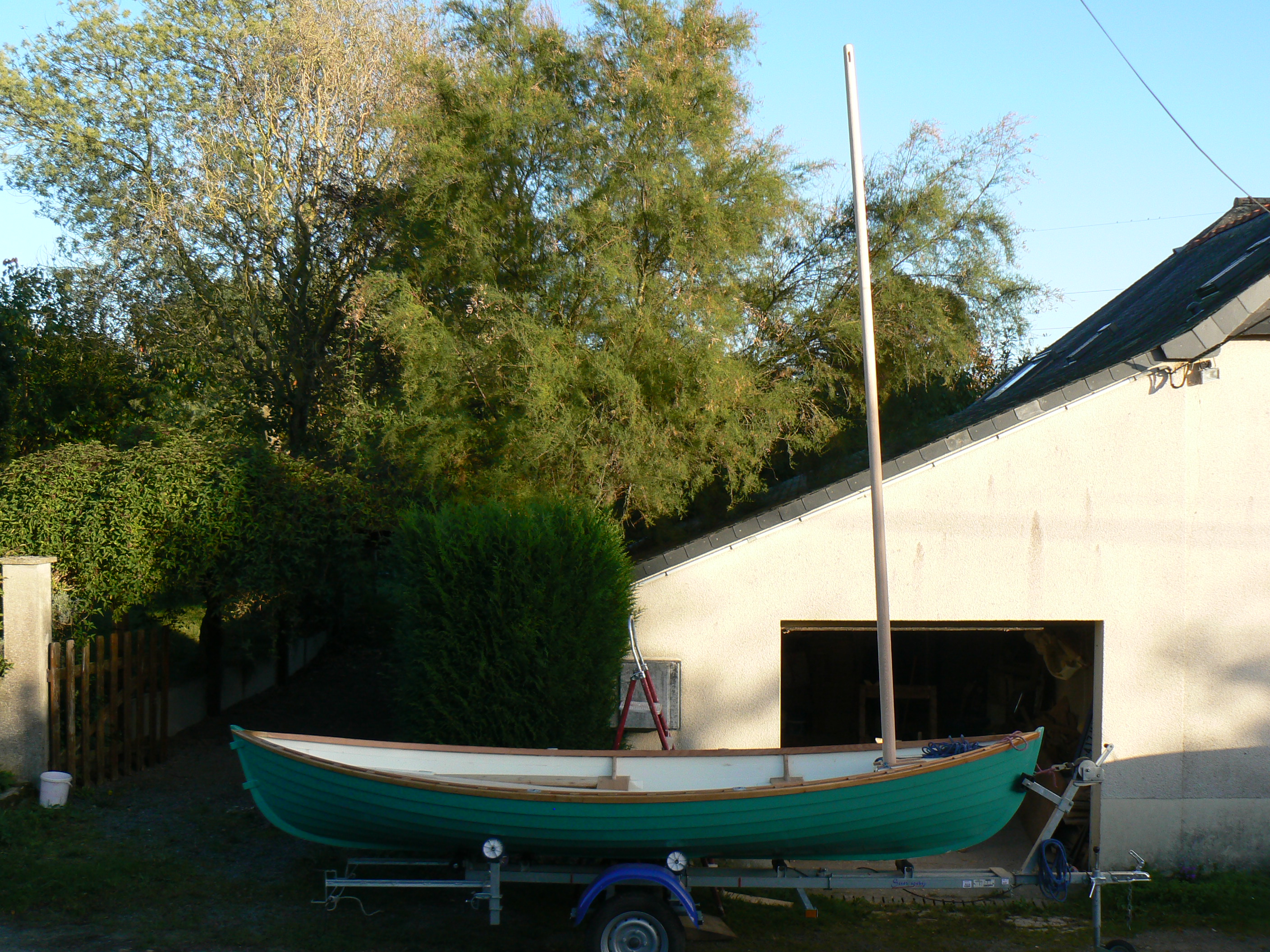

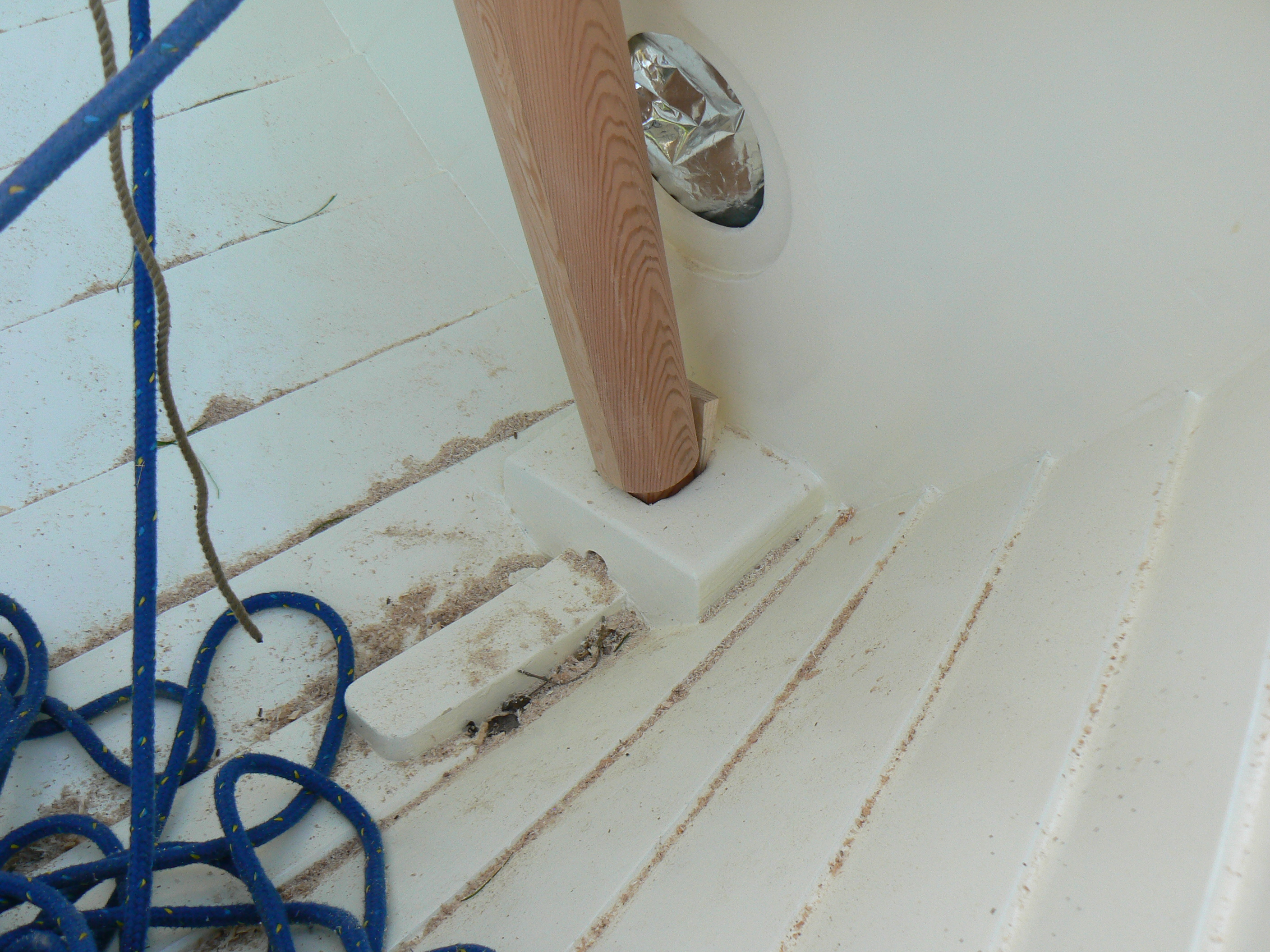

J'ai un petit souci. En fait je le savais depuis longtemps, mais je retardais le moment où il faudrait vraiment s'y attaquer.
Le mât a beaucoup trop de quête, il va falloir reculer le pied de mât de 5-6 cm
Comme il est collé costaud, pas moyen de l'enlever pour en mettre un autre. Je pensais scier l'arrière et y fixer une autre pièce. Tout étant déjà peint, galère pour coller epoxy (d'ailleurs mon bidon est vide...), aussi je suis preneur d'une solution simple mais costaud. Je vous laisse réfléchir et je récupère les copies dans 2 heures, pendant ce temps je retourne poncer le mât. Qu'est ce qu'on se marre

1-- Scier/défoncer/araser ton pied de mat actuel .....pince-monseigneur ? ..(et surtout) . ciseau a bois ....bref ... faire place nette-et-propre.
2 -- Coller/boulonner/visser deux FORTS renforts en chêne 50 X 40 X 170 (équerrés comme il faut) a Tri et Bab du futur pied de mat avec un jeu latéral d'au moins 15 mm + une autre sur l’arrière (appuyée/coincée sur la plus proche membrure) + un anguiller généreux.
Ta piece d'appui de mat est OK .... tu vises cette longueur pour la première boite...
3 -- tester la bonne quête de mat avec des cales sur les 4 cotés .
4 --Construire une (deuxième) boite en bois dur qui rattrape la bonne quête et qui se cale dans la précédente "boite"...
5..t'es le roi du pétrole ...Bob is your uncle ....

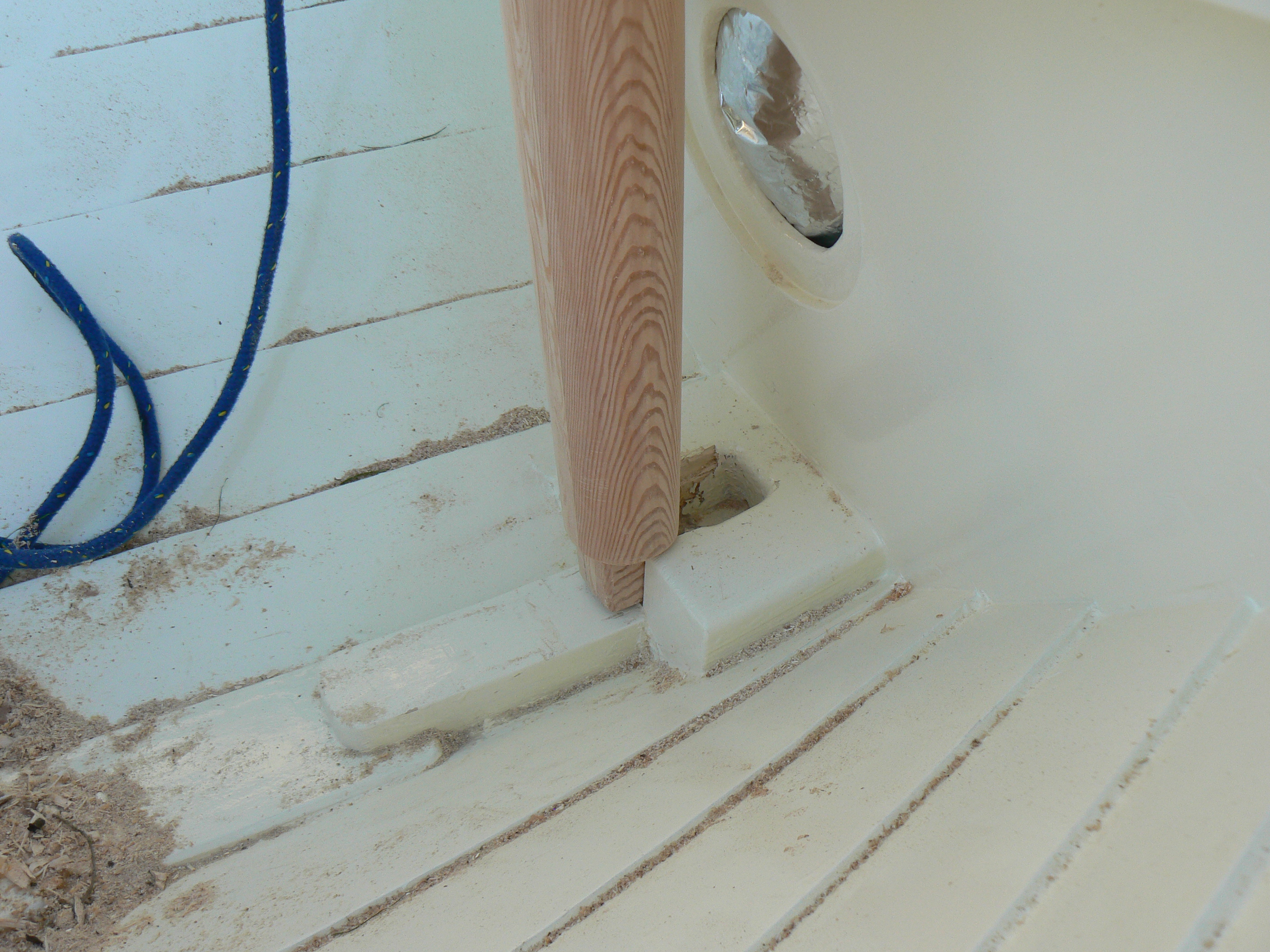

Bon, vous avez bien travaillé. Merci pour toutes les idées, même si malheureusement c'est la solution on-casse-tout-et-on-recommence qui est plébiscitée. Vous voulez m'obliger à acheter une fein ou quoi ?
Voilà le mat avec la bonne quête.

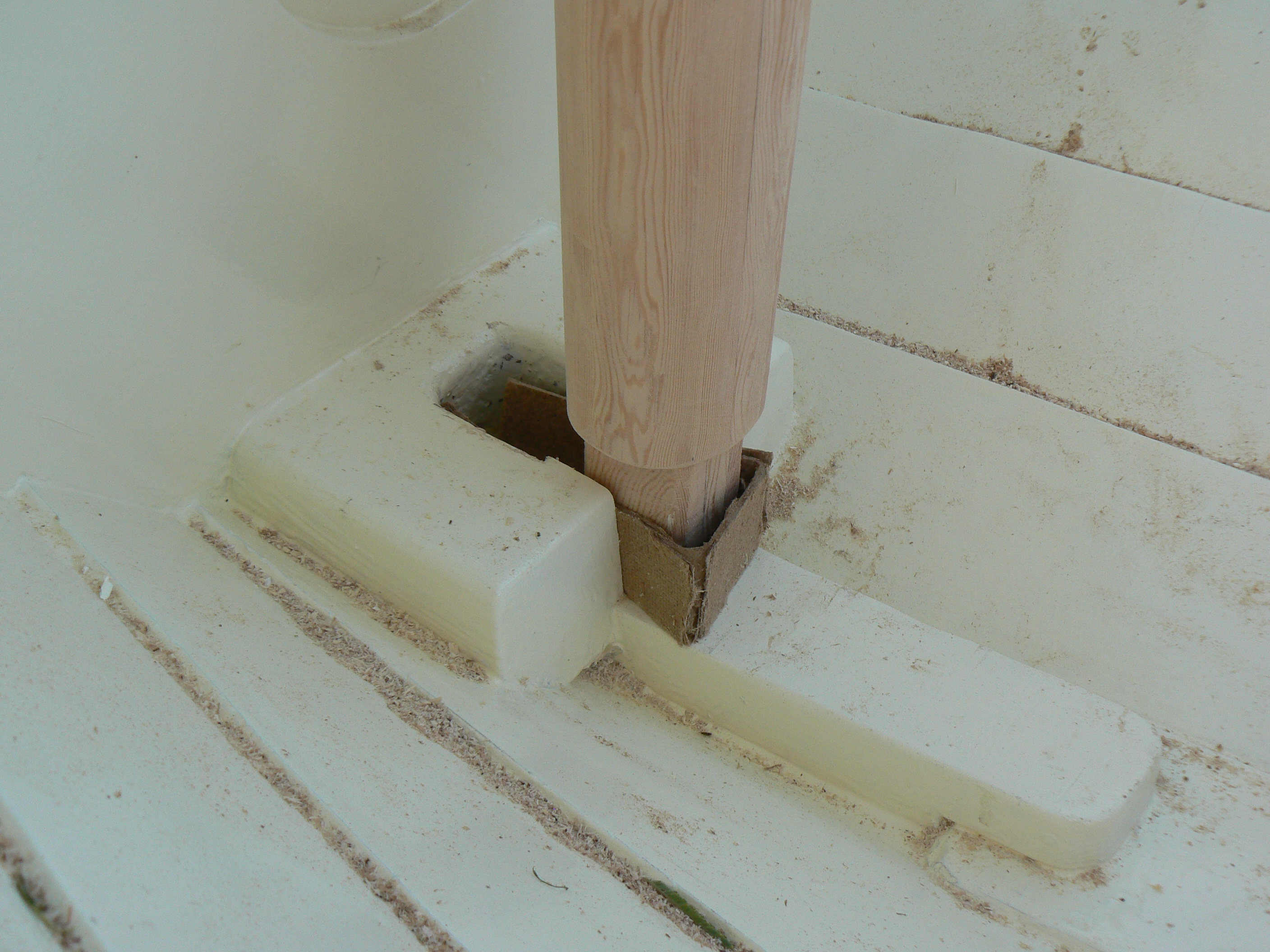

Le mat est alors dans cette position. Comme je n'ai pas trop envie de tout recommencer, j'ai pensé à une pièce en U qui enserrerait le mat et se fixerait à l'intérieur du pied de mât existant, comme ça : Si vous insistez je veux bien la faire en inox plutôt qu'en carton

C'est de la bidouille,ça. Tu mettras autant de temps et ça sera moins bien. C'est un bateau neuf, merdre!
Ok, ok, je vais raser la pièce existante et refaire une belle pièce. J'avais juste besoin d'un prétexte pour m'acheter une multifonction
Par contre, est-ce que c'est aussi contre-indiquer de juste la visser avec 4 tire-fonds au lieu de la coller ? Et quel est meilleur bois à utiliser ?
