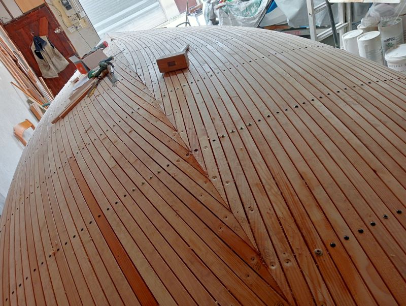

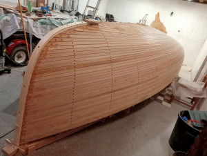

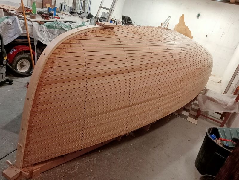

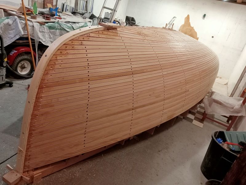

Suite du roman photo

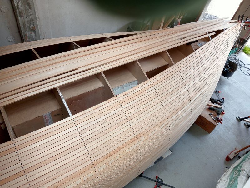

Le trou pour le passage de la quille acier

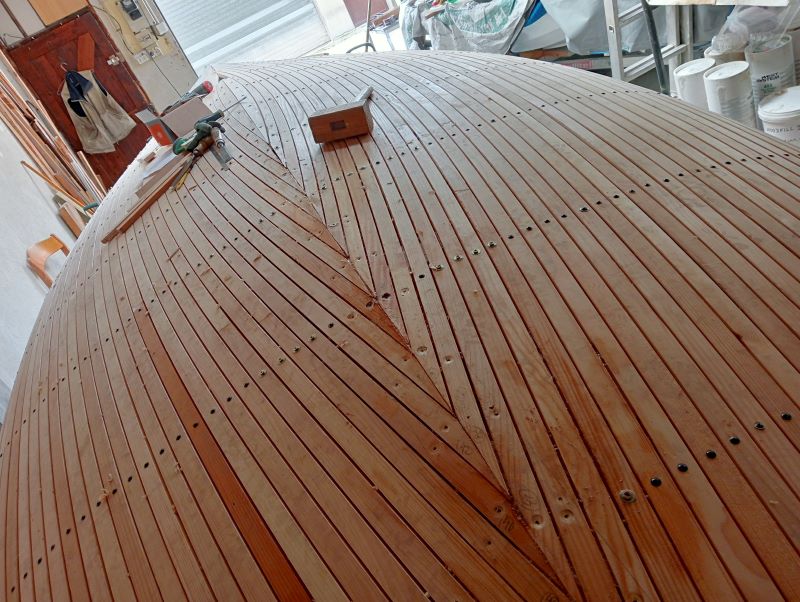

Pose de la dernière virure 1er mars 2024
Laminage de l'étrave

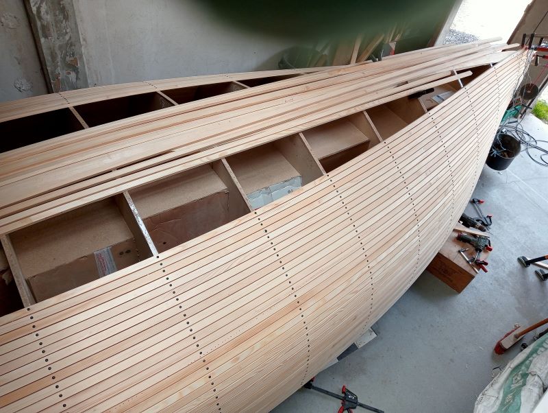

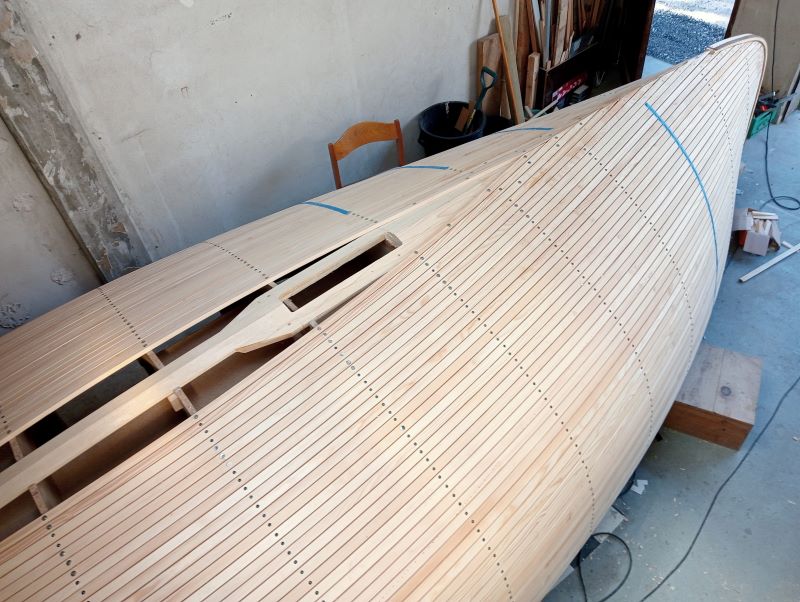

Bientôt la fin du reportage photo, et l'état présent de la coque. Je vais avoir besoin de vos conseils pour la suite...
Les lattes sont en épicéa, comme la quille, les renforts intérieurs, l'étrave intérieure et la contre-étrave laminée.
Tableau arrière et aménagements en CP marine.

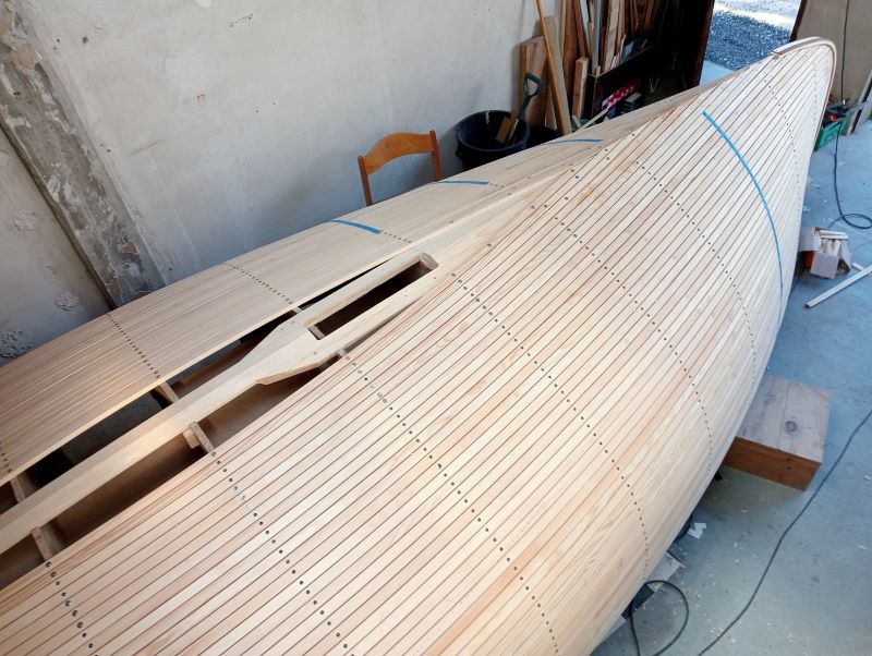

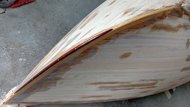

Ouh-là, déjà 15 jours, les saisons filent plus vite que mon bateau...
Donc on en était en mars 2024

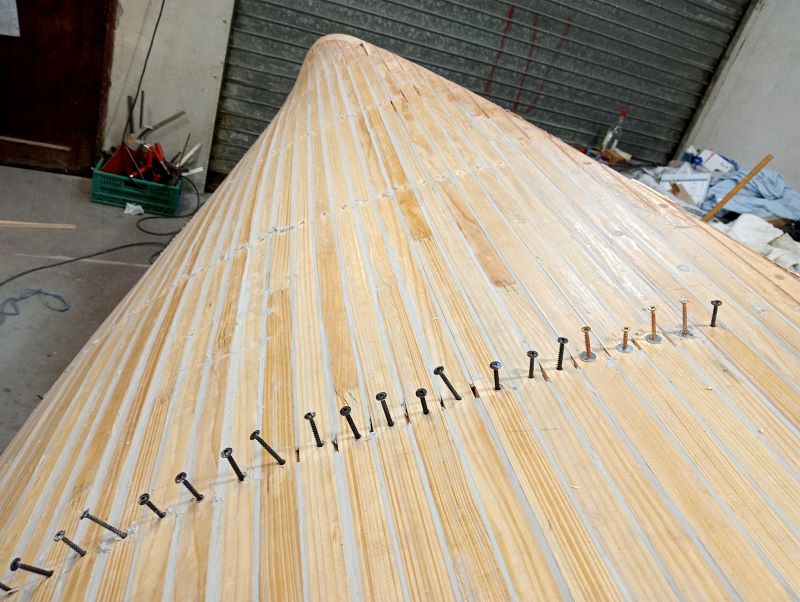

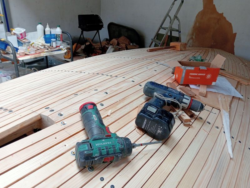

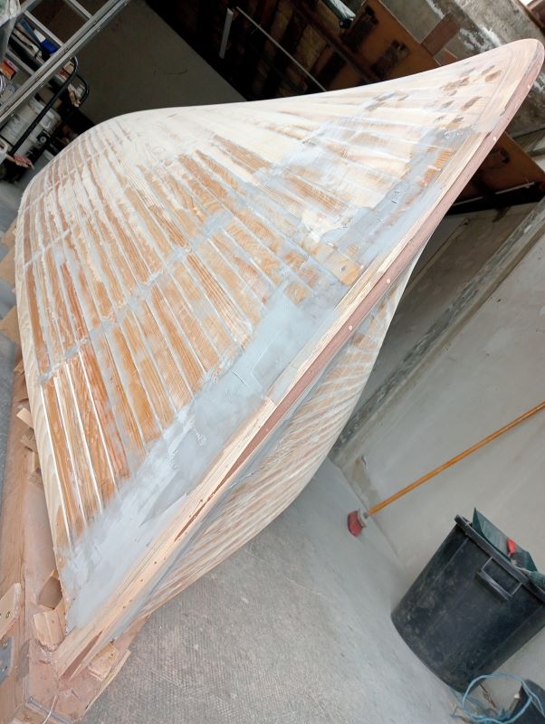

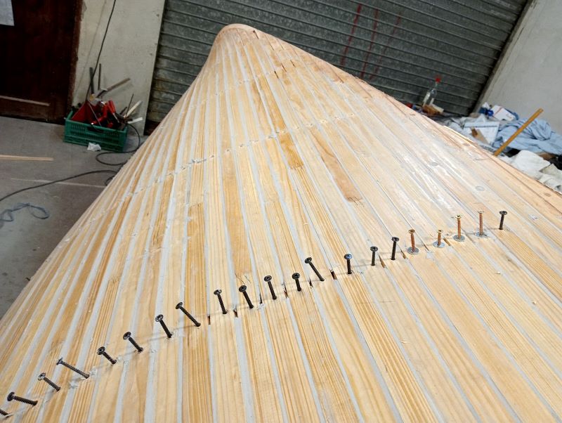

Tout le mois est consacré au remplissage des "coutures" au mastic époxy. Je n'ai pas trouvé de moyen autre que le couteau de peintre. 577 m de linéaire....Fastidieux
Fin mars dépose des 1300 vis...
Rebouchages divers.
Et là j'entre dans l'inconnu. Tailler et coller des bouts de bois, touiller de la résine, OK, mais l'étape suivante c'est la mise en forme, le fairing des Anglo-Saxons.
Pas trop rassuré.
Rebouchages divers.
Pas trop rassuré.

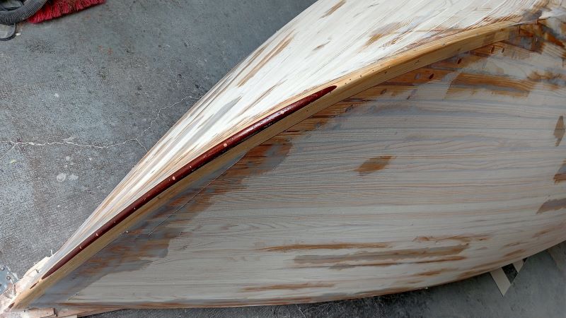

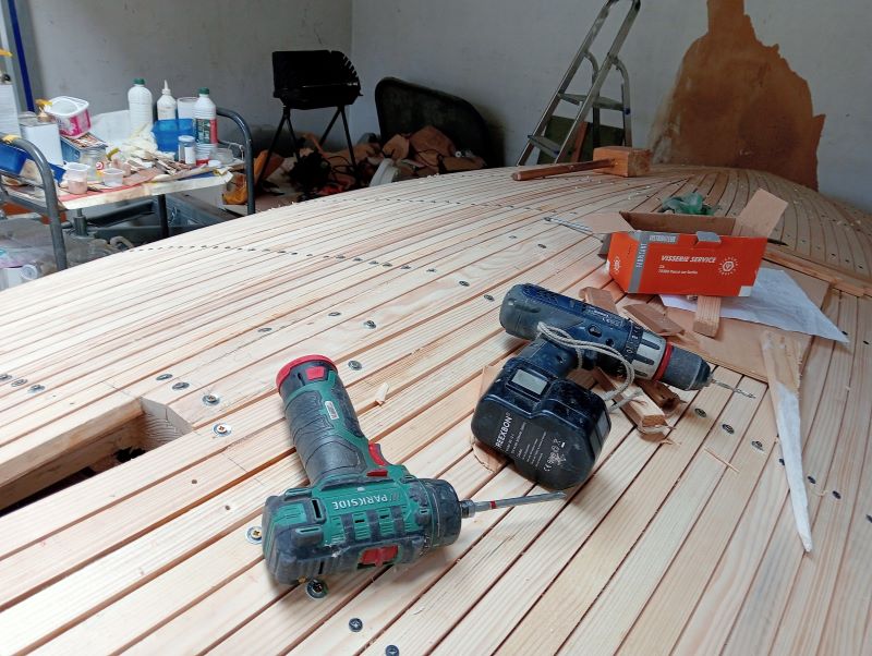

Entretemps j'ai avancé.
Résumé du mois d'avril:
Pas très productif, pas mal d'occupations autres, et quelques tours de reins, crève etc.

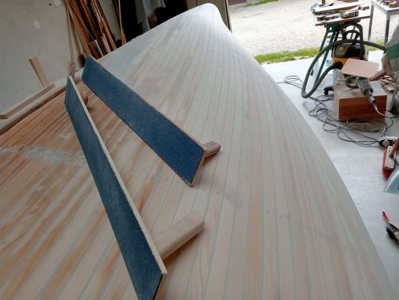

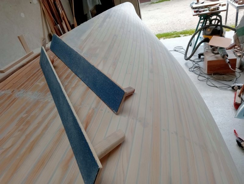

Les escaliers sont dégrossis au rabot n°4 et au rabot à recaler.
Confection de quelques cales à poncer de différentes raideurs grain 40.

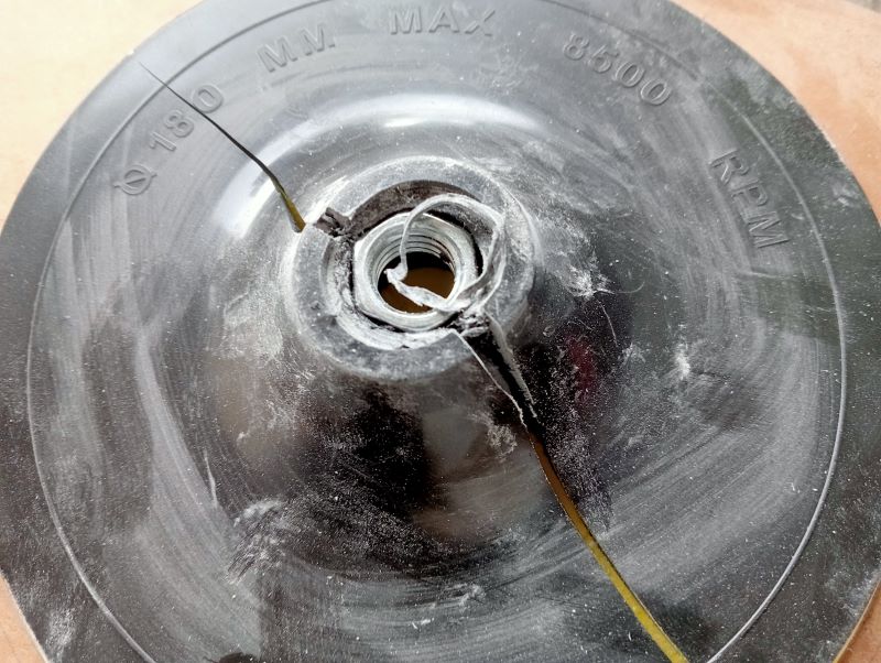

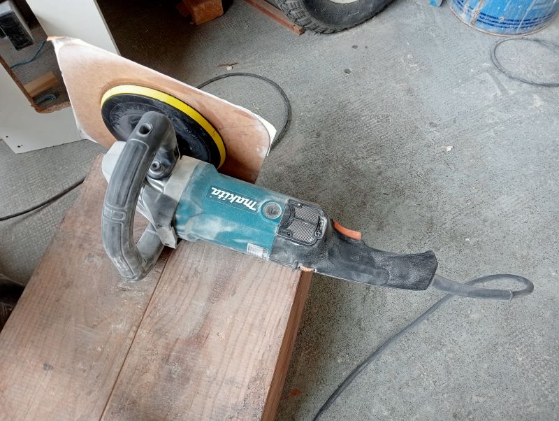

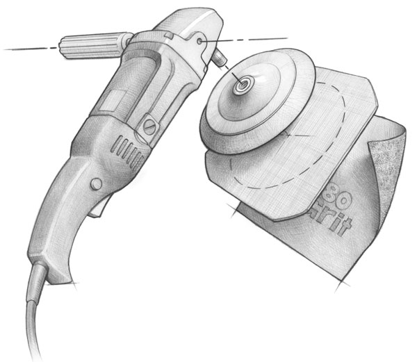

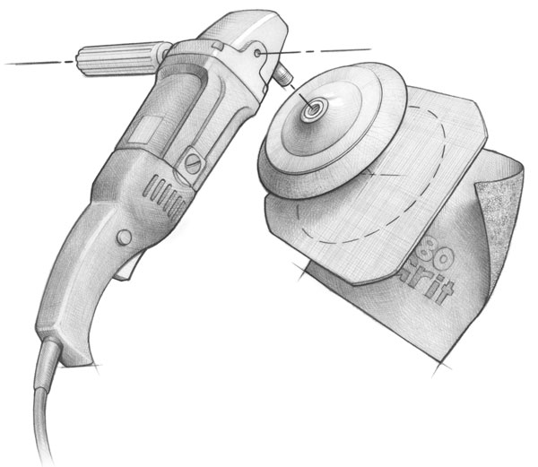

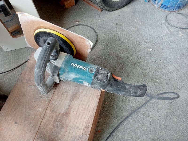

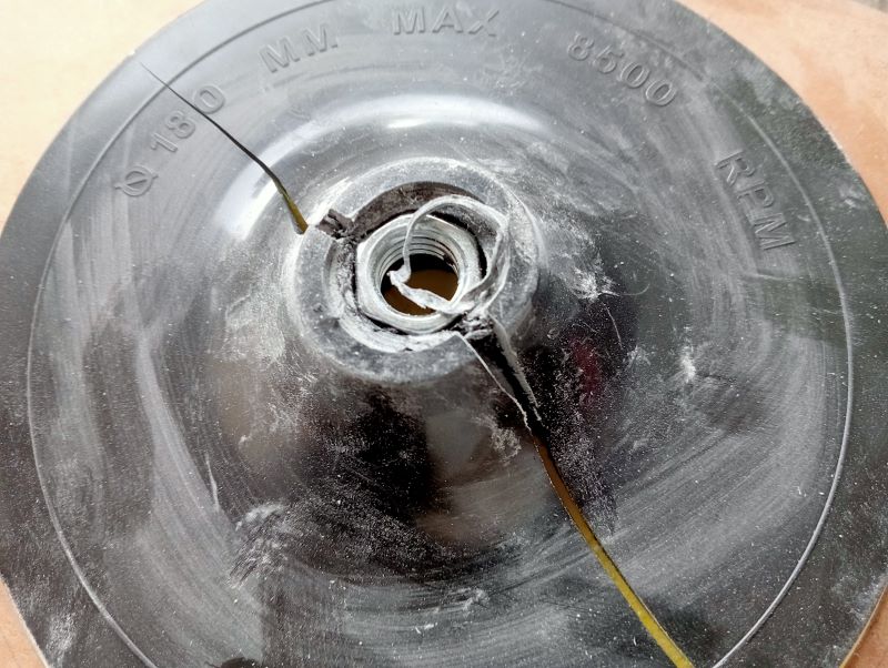

A la main c'est fatiguant, alors j'ai fait un essai avec une ponceuse-polisseuse "adaptée" selon des infos du web
http://www.woodenboat.com/online-exclus ... ng-machine
En fait ça a très bien marché, un peu impressionnant mais rapide, pas d'accrochage ou de méplats, je recommande pour le dégrossissage !
Évidemment le deuxième jour petit souci, mais heureusement je n'avais pas payé ce plateau bien cher et j'en ai racheté un chez un autre fournisseur....

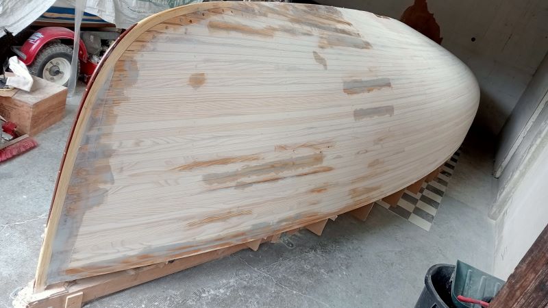

Dégrossissage en cours en avril

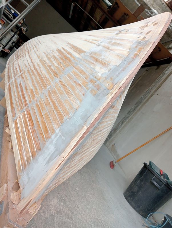

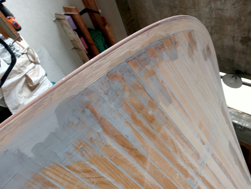

Commencé à mastiquer les petits désaffleurs

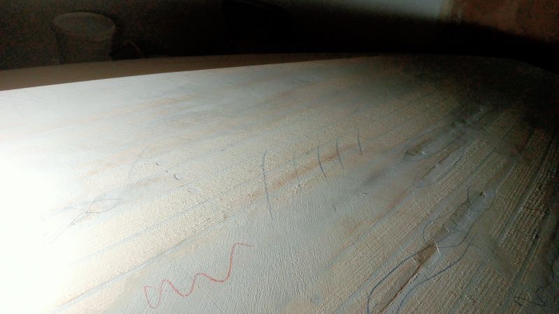

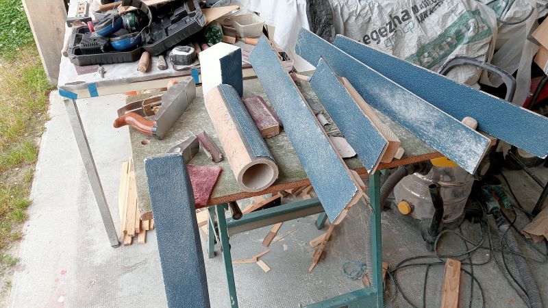

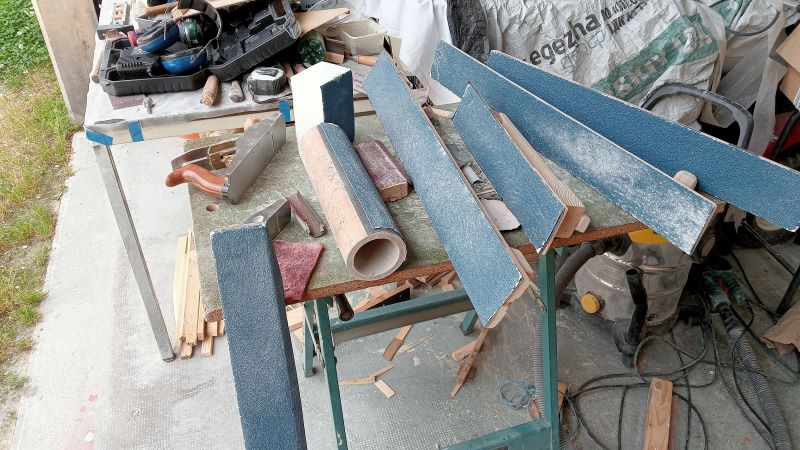

Résumé du mois de mai 2024

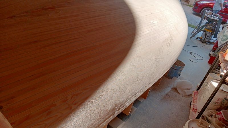

Les principaux outils et cales, longues rigides, moyennes moyennement rigides, flexibles, convexes etc.
Le gros cylindre a servi à dégrossir les "façons de l'avant" concaves.
Quand on pose des question ou qu'on cherche sur le Net, on trouve autant de partisans de la cale longue rigide, que de la flexible.
Les Américains l'appellent "torture board" ou "misery board", ça donne un idée de l'agrément...

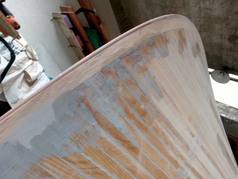

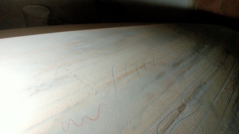

Toutes les lattes n'ont pas le même "nerf", et entre deux gabarits, certaines se décalent de leur voisines.
Passé le mois de mai à mastiquer les endroits les plus criants, et à poncer en diagonale.
Et reponcer.
Et passer la main pour détecter creux et bosses. J'y arrive mieux avec la paume gauche et un gant.
Le soir à la lampe torche en éclairage rasant, il faut avoir le coeur bien accroché...
Et reponcer.

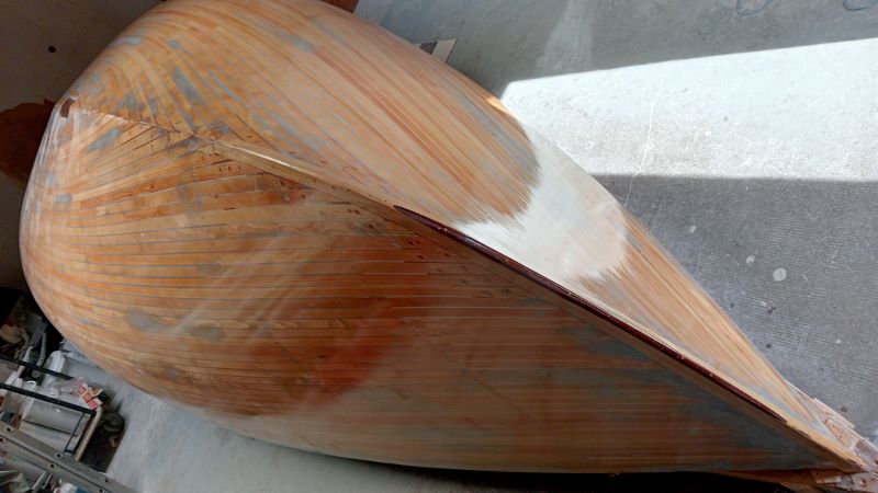

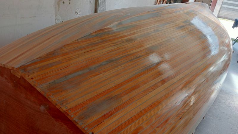

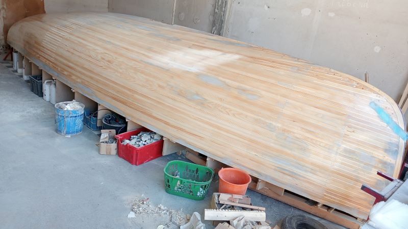

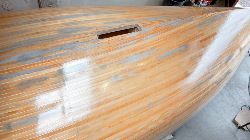

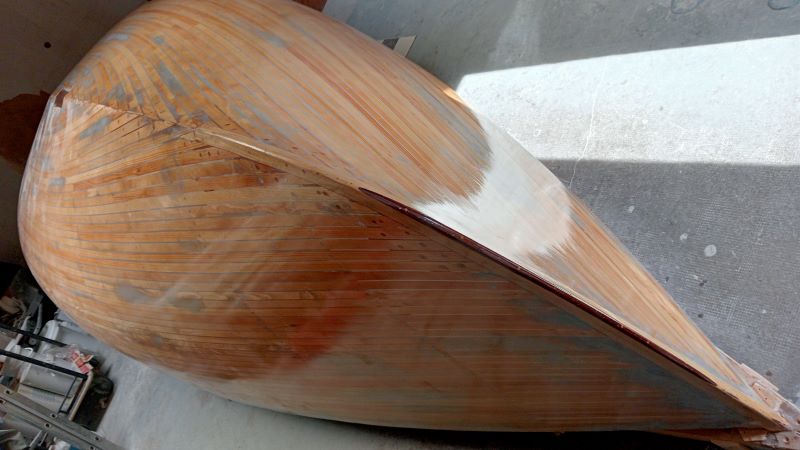

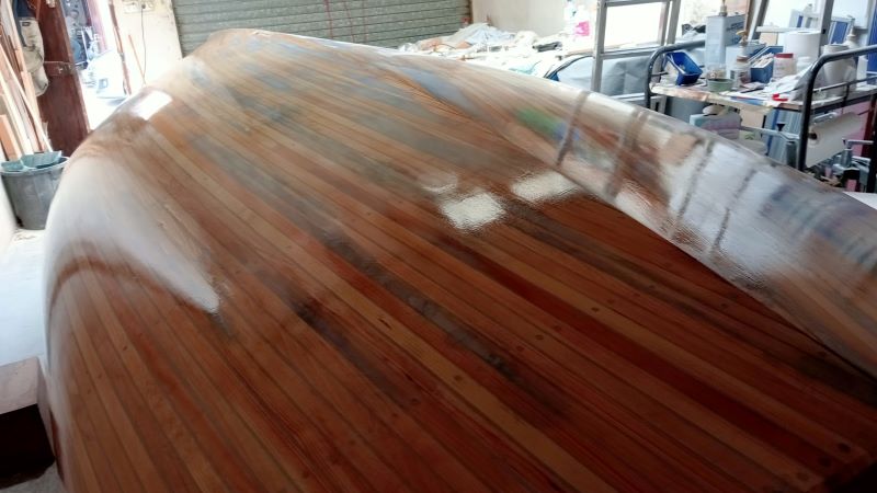

Juin 24, retour au direct
Parfois le soleil aide

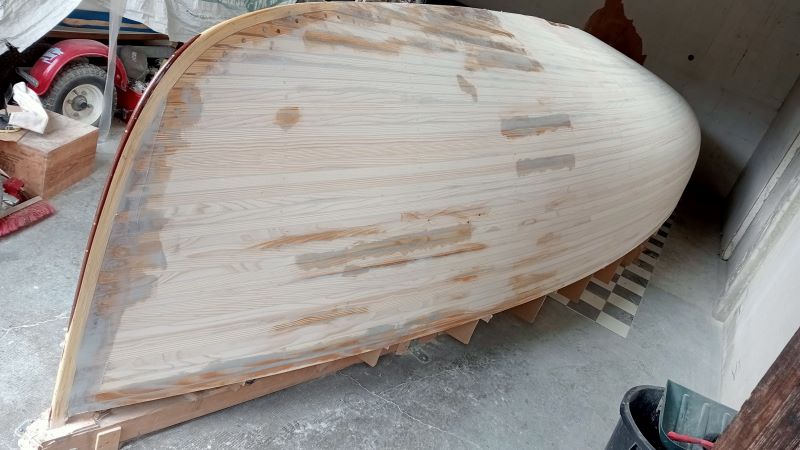

Vient un moment où je ne sais plus trop, la consistance varie d'une latte à l'autre, je ne suis pas sûr de ce que je sens.
L'état de surface est une chose, la fairness (je ne sais pas le mot français) en est une autre.
Mes gourous Gorfistes me disent "ne cherche pas trop, tu mastiqueras après la strate".
Une couche d'imprégnation aurait suffi, mais je suis trop inquiet sur les creux et bosses, alors je déglace et passe une deuxième couche bien lissée, pour voir les defauts, j'ai hâte.

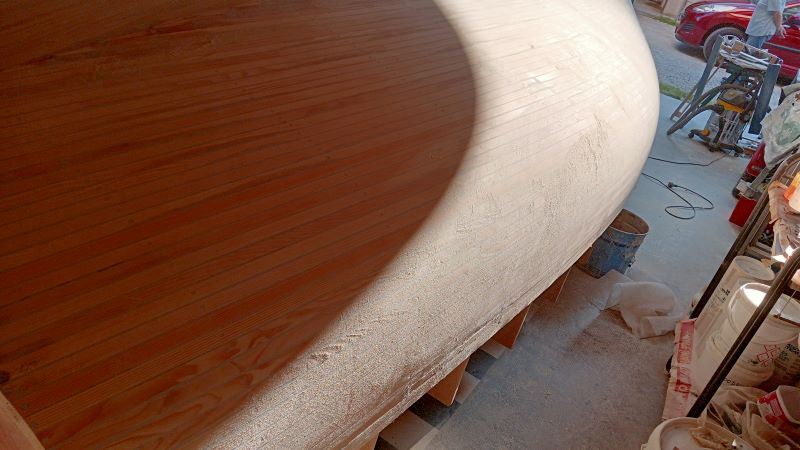

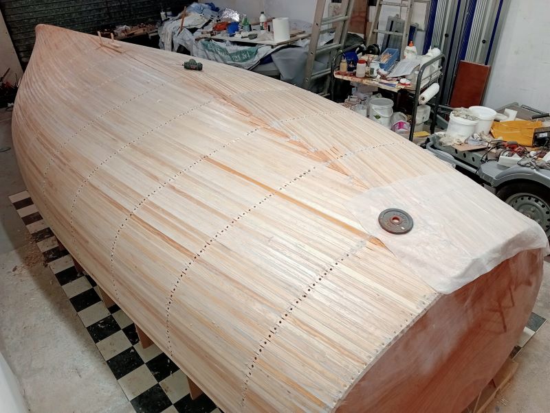

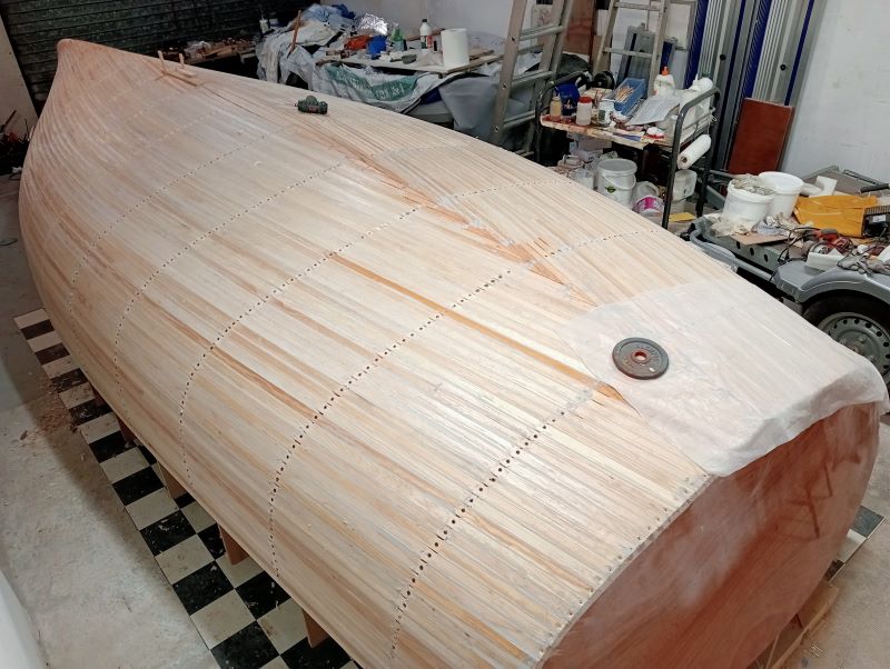

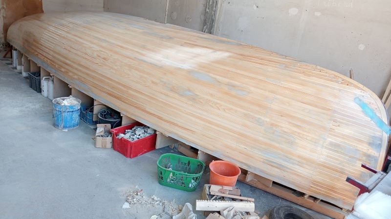

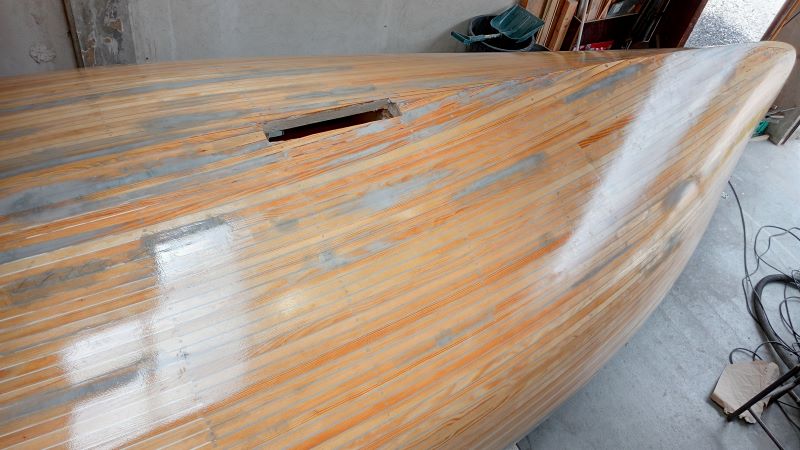

Alors voià l'état présent de la coque depuis hier :
A mon grand étonnement, ça aurait pu être pire, et la forme générale semble acceptable.
Il reste quelques étapes avant la strate et le masticage : arrondir l'arrête coque/tableau, défoncer et poser la ferrure de sous-barbe, la faire souder et mastiquer.
Et fabriquer le "palier bas" de la dérive coulissante pour occuper le trou carré.

Re: Construction du Gorfou !
Je venais de découvrir ce disque carré de ponçage, je dois dire que le côté carré à 6000 tours/minutes m’inquiétait. Il serait rond que ça ne changerait pas grand chose à son efficacité, et moins dangereux. C'est vraiment plus efficace qu'une simple orbitale ? Il me semblait que la surface en contact sur la coque convexe serait sensiblement la même. Sur les surfaces plates ça doit faire gagner du temps.
Tu ne gagnerais pas du temps à enduire la totalité de la coque avant de poncer ? Ça coûte plus cher en enduit, mais ça ferait gagner du temps. Le ponçage de zone mixte bois/enduit, de dureté différente, ne doit pas être facile.
Courage, au final le résultat sera bluffant
- Messages : 358
Alors, l'éternel problème - pour moi - avec les disques ronds, c'est qu'à la moindre occasion on laisse une bonne entaille en demi-lune.to a écrit : 06 juin 2024 20:37 Je venais de découvrir ce disque carré de ponçage, je dois dire que le côté carré à 6000 tours/minutes m’inquiétait. Il serait rond que ça ne changerait pas grand chose à son efficacité, et moins dangereux. C'est vraiment plus efficace qu'une simple orbitale ? Il me semblait que la surface en contact sur la coque convexe serait sensiblement la même. Sur les surfaces plates ça doit faire gagner du temps.
Courage, au final le résultat sera bluffant![]()
Le carré flexible - coins arrondis quand-même - règle le problème même en attaque oblique (clin d'oeil aux amoureux de l'air).
Ca marche très très bien, c'est un gars qui n'a pas le coup de patte qui vous le dit^^!
Moi je n'ai pas tourné très vite, 1000 tours m'ont suffi amplement. La polisseuse a une solide poignée.
Avance de 5 cm tous les deux aller-retours en diagonale, pareil dans l'autre sens.
La feuille grain 40 collée au double-face, selon mon voisin de garage, "ça arrache !", on travaille sur la forme, alors que ma petite orbitale met un temps fou rien que pour déglacer une couche de résine. Et la surface d'appui n'est pas du même ordre.
Dans mon cas l'orbitale ira bien pour égrener ou passer le 180.
EDIT : La manip ponceuse-polisseuse marche très bien parait-il sur les surfaces concaves, avec un rectangle de plexi bien souple. Ca va m'arranger pour tomber les arrêtes et les désaffleurs à l'intérieur de la coque.
L'enduction avant la mise en forme, pour moi ça revenait à ne pas raboter les bosses ni les arrêtes des baguettes, donc à faire le bateau plus gros.
Et ça représente un sacré volume d'enduit, déjà là avec Sicomin, combien j'ai dû peser et touiller...

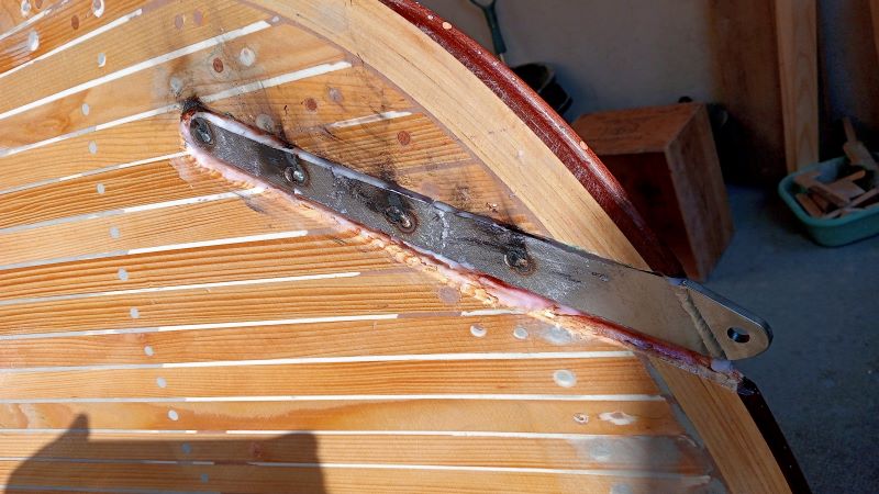

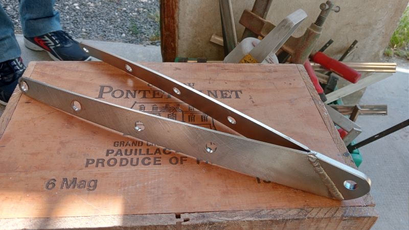

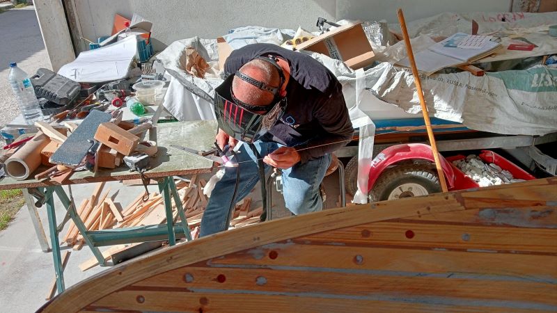

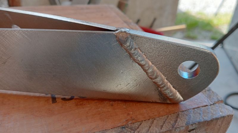

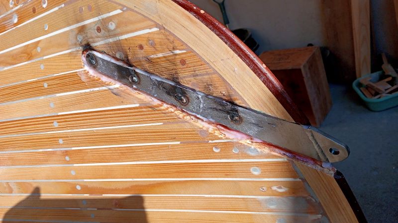

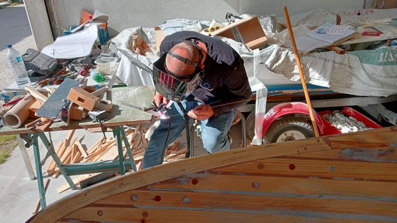

Ferrure de sous-barbe

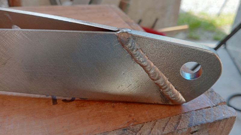

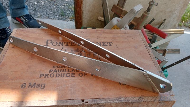

Notre ami soudeur de tuyauterie inox est passé.
Ca faisait un bail, il a inspecté le bateau sous tous les angles.
Jolie pièce, comme dans le modèle 3D
Le mât ne tombera probablement pas à cause de la soudure
Evidemment au pointage des ronds d'inox traversants, ça fume un peu...
Avec la chaleur, la colle sous la pièce à pris en quelques minutes.
Masticage, ponçage, etc.

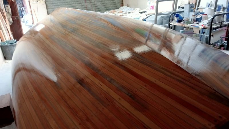

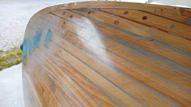

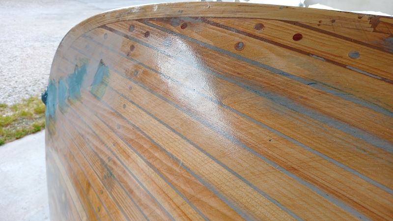

- Messages : 1625

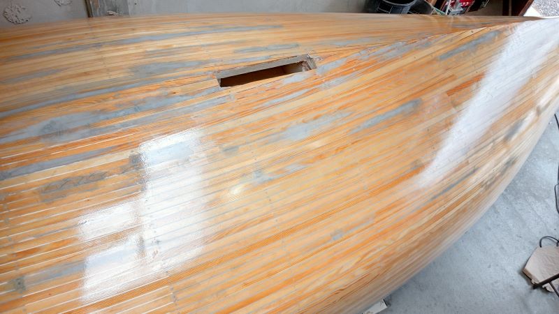

peut être faire dire une betissse
mais les tâches grises sous la strate, n'est pas de l'humidité dans le bois
- Messages : 358

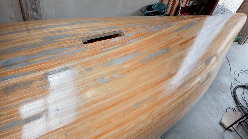

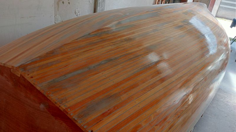

Marmotte a écrit : 26 juin 2024 02:41 peut être faire dire une betisssemais les tâches grises sous la strate, n'est pas de l'humidité dans le bois
Non non, il fait sec dans le garage
C'est du mastic époxy (Sicomin 5550 + Mixfill 10) pour combler les désaffleurs avant le ponçage.
La coque n'est pas encore stratifiée, le bois est juste imprégné 2 couches (West System), je profite du brillant pour voir les défauts.
On voit aussi des coutures remplies en blanc, c'est du microballon que j'ai testé en attendant l'arrivée du Mixfill 10 gris.

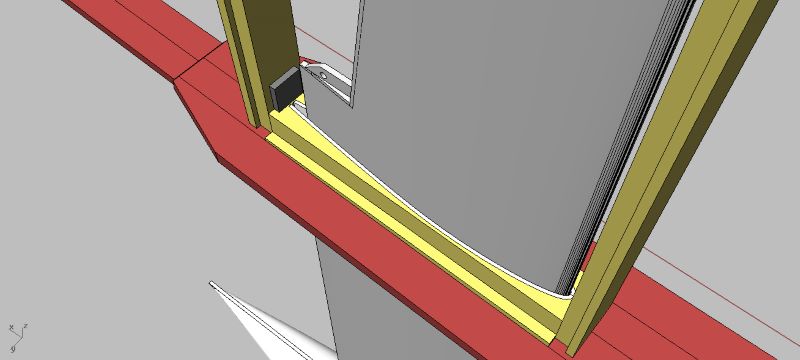

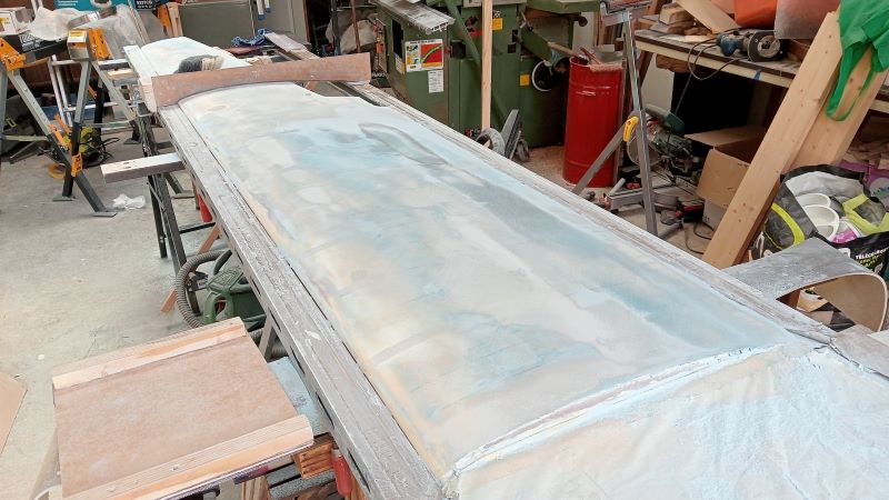

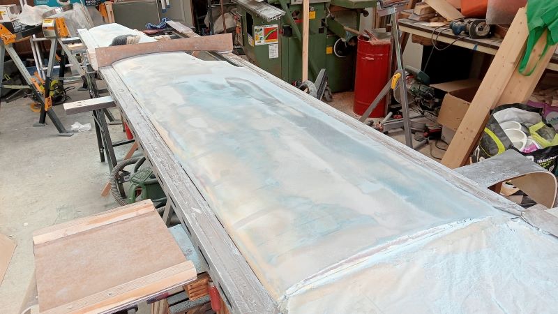

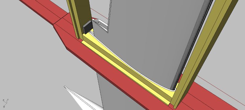

Profilage du voile de quille
Avant d'avancer avec la coque, je dois réaliser le "palier bas" (en jaune) dans lequel coulissera la quille, et qui viendra occuper le trou rectangulaire de la coque.
Pour cela j'ai repris le profilage de la quille pas trop bien fabriquée par Navylest, qui a découpé les pièces à la main et non par découpe numérique comme spécifié !
Pas mon domaine de prédilection, je commence à être proche à 5 centièmes du profil choisi (épaissi, pour tenir compte des bosses à la fabrication) et il faut jouer au carrossier.
Le moment est peut-être venu de mettre une couche de résine, ou d'abord d'apprêt (capable d'être recouvert d'époxy pour la state prévue).
Ou peut-être de mastic carrossier de finition ?
Auriez-vous des avis ou des conseils sur les produits, l'application, la technique, le coup de patte, pour obtenir un super état de surface ?
Merci d'avance pour toute contribution,
