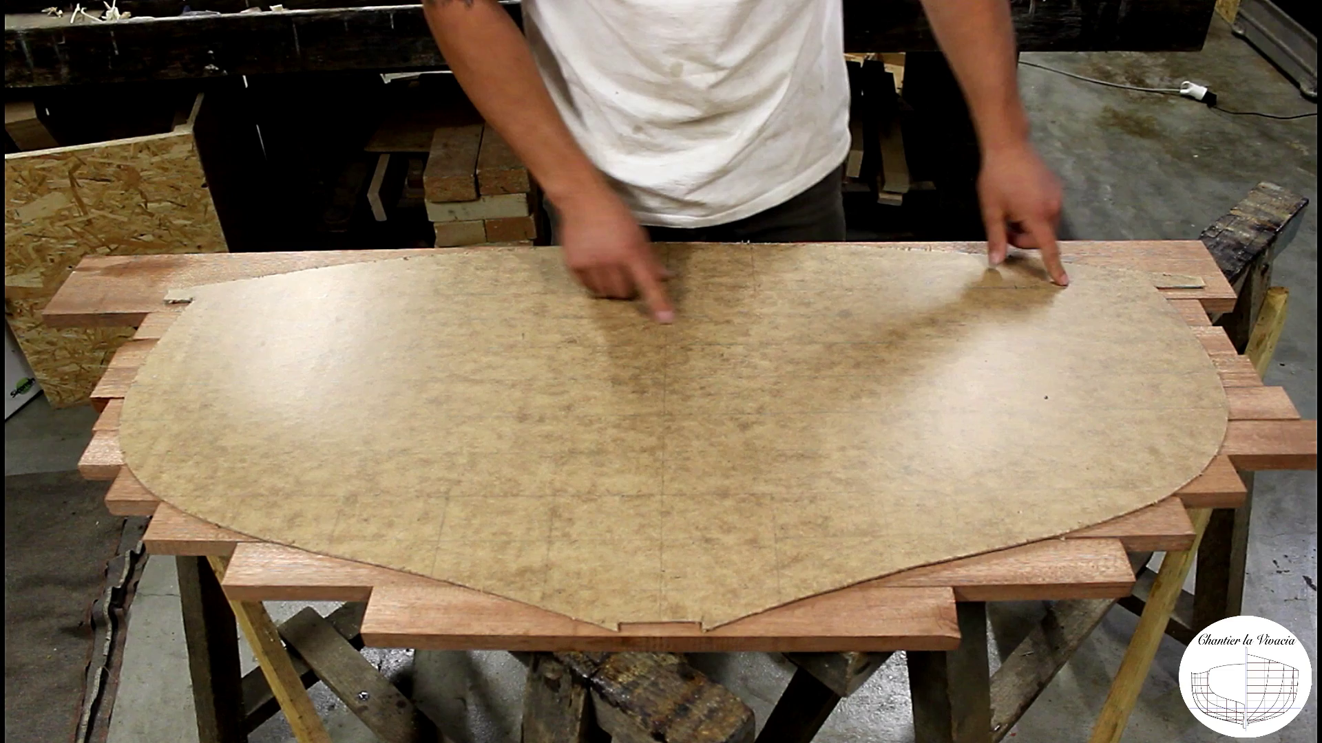

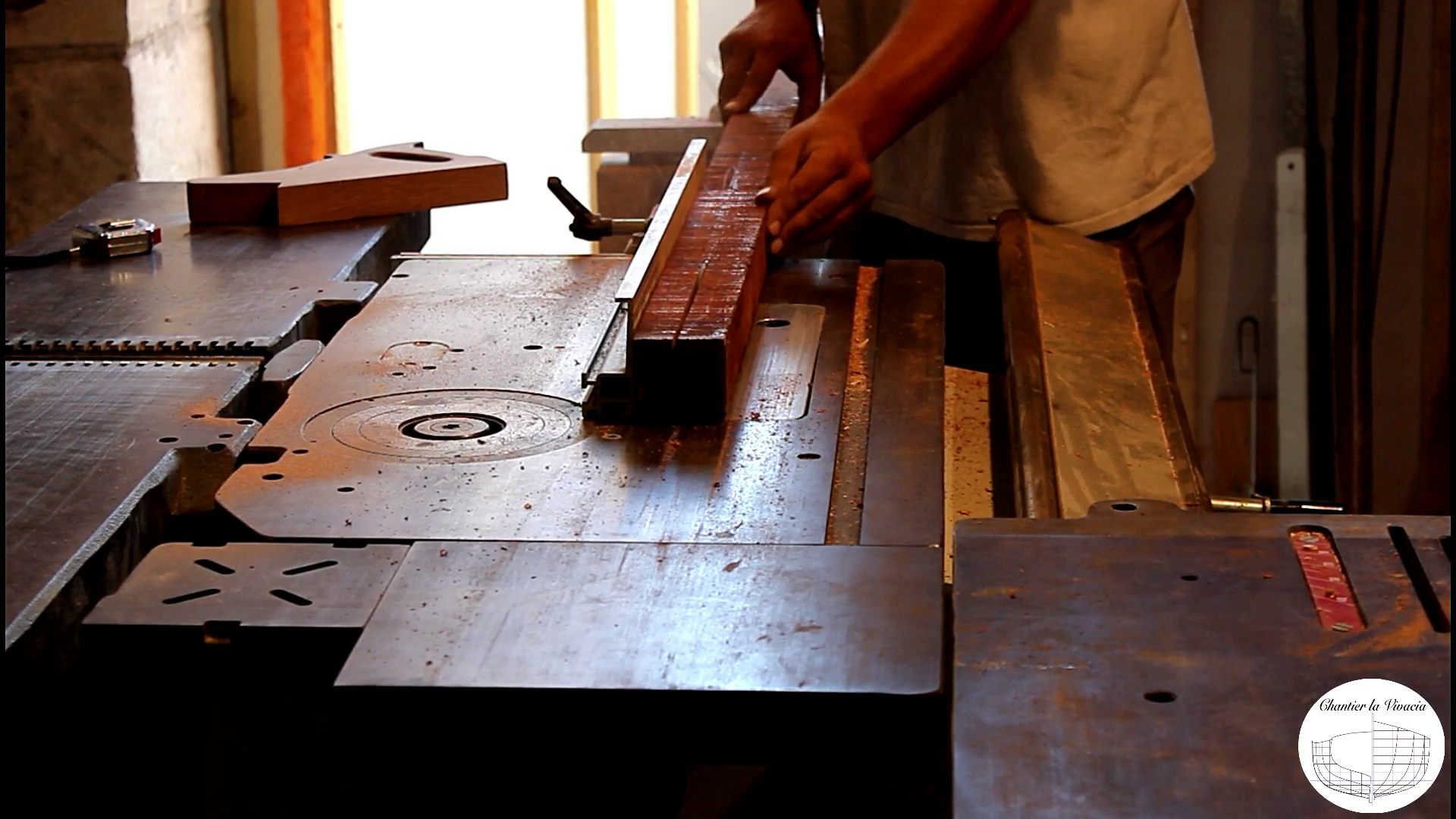

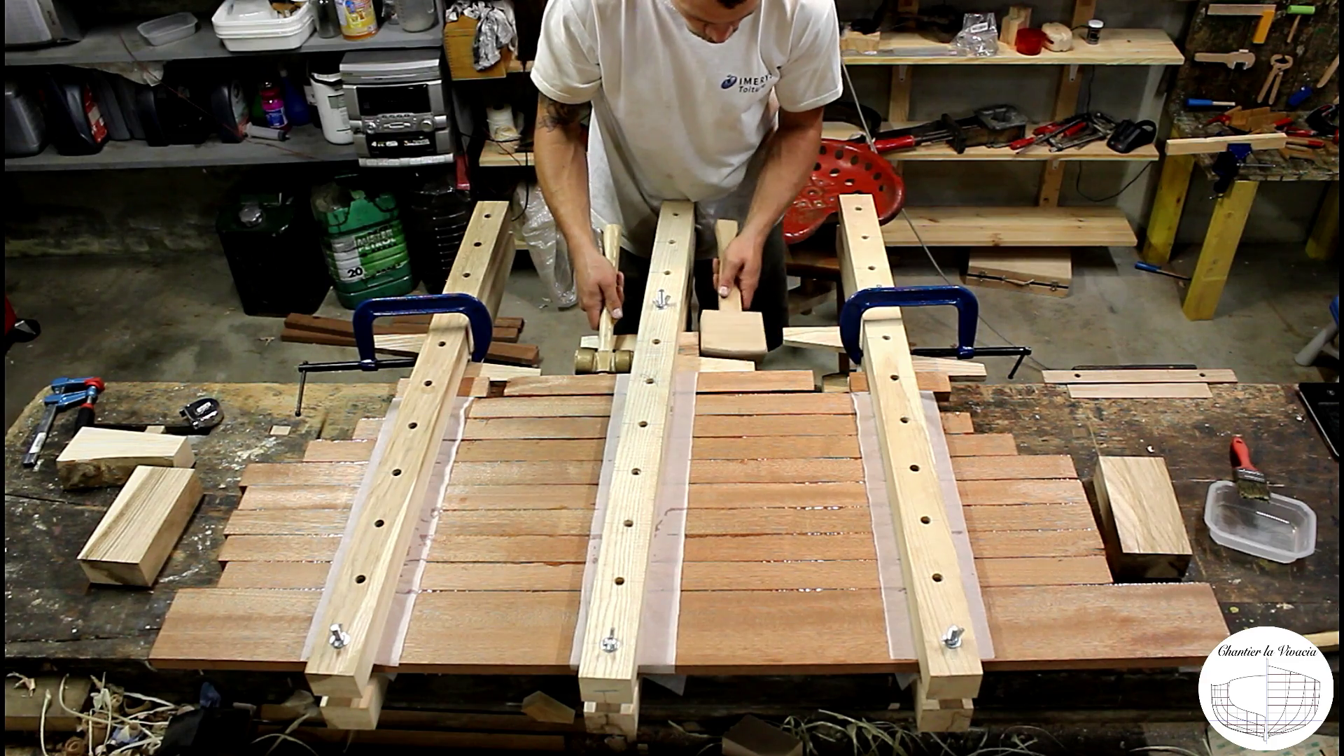

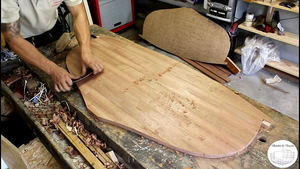

Ces derniers temps c'été fabrication du tableau :D
Passage du bois au combinée de mon beau père
Préparation au collage a l'aide du gabarit
Collage du tableau

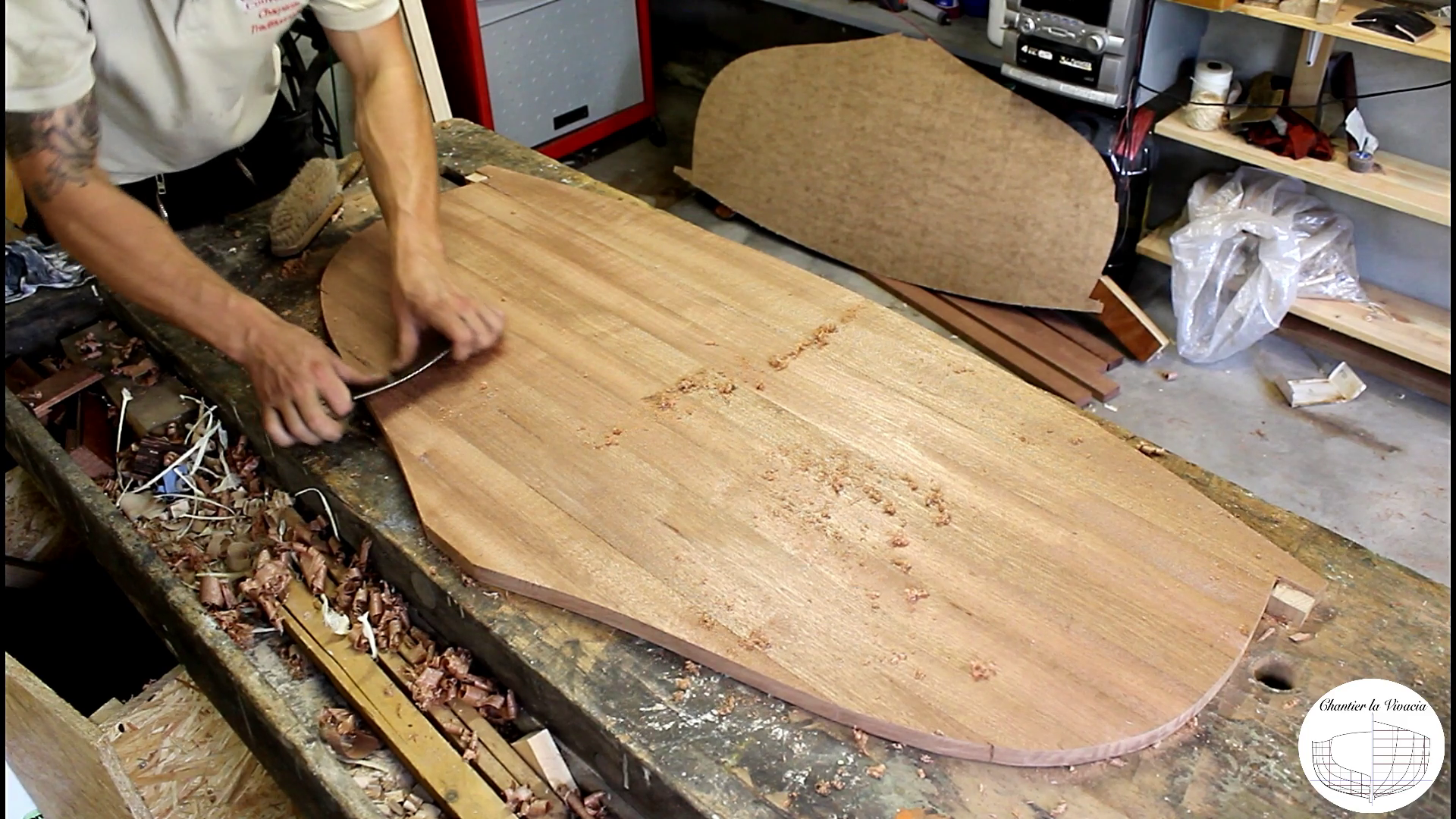

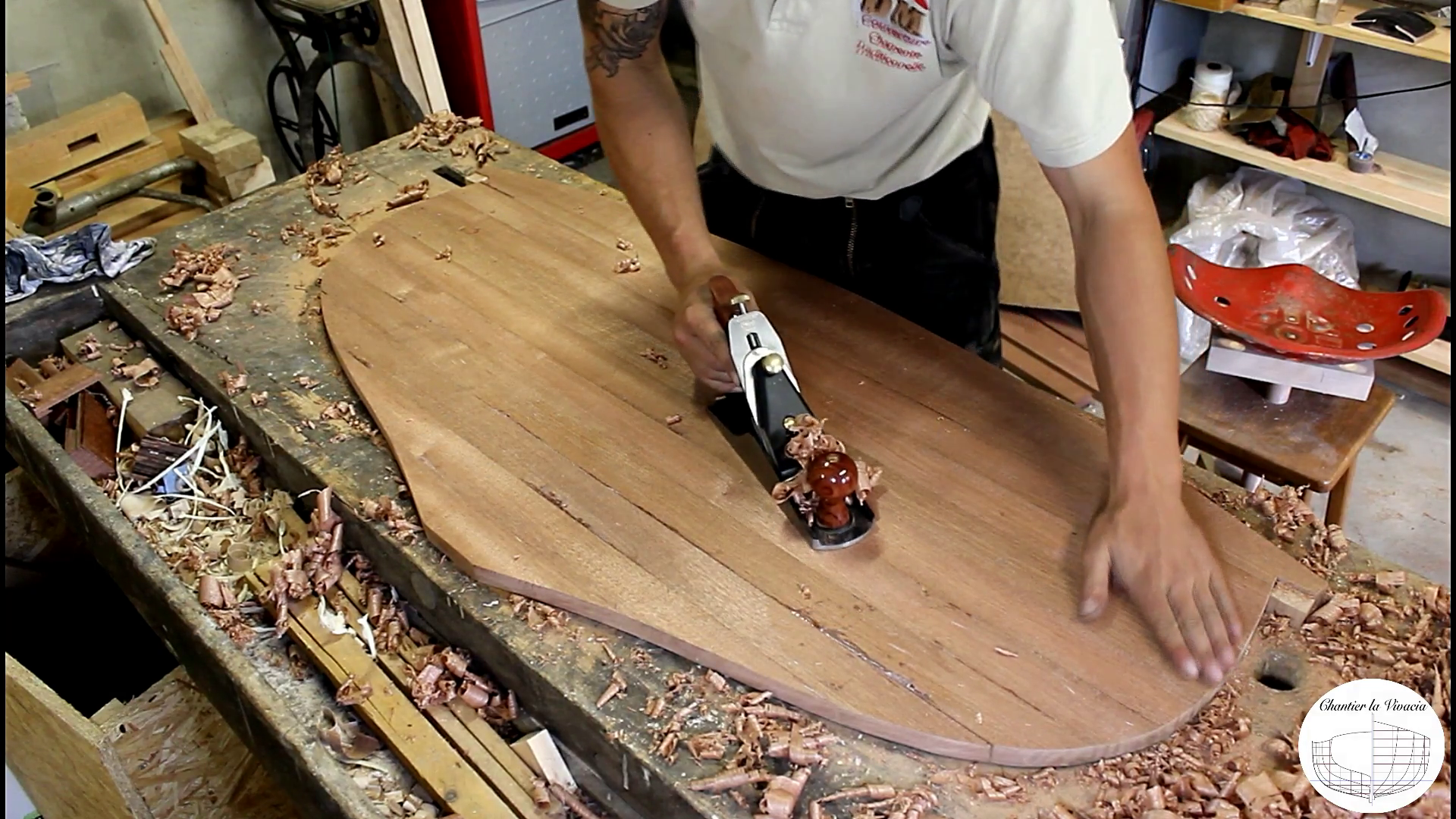

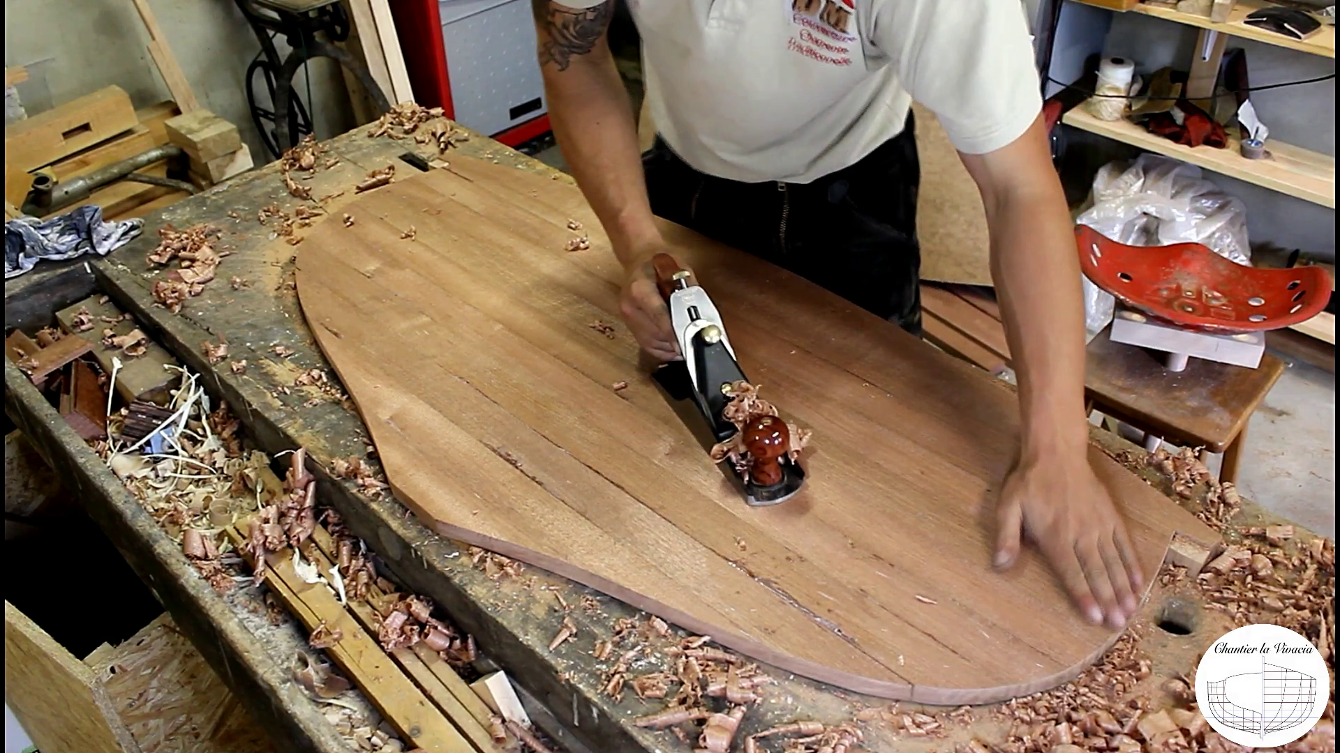

Rabotage
Finition
Prochaine étape le puits de dérive

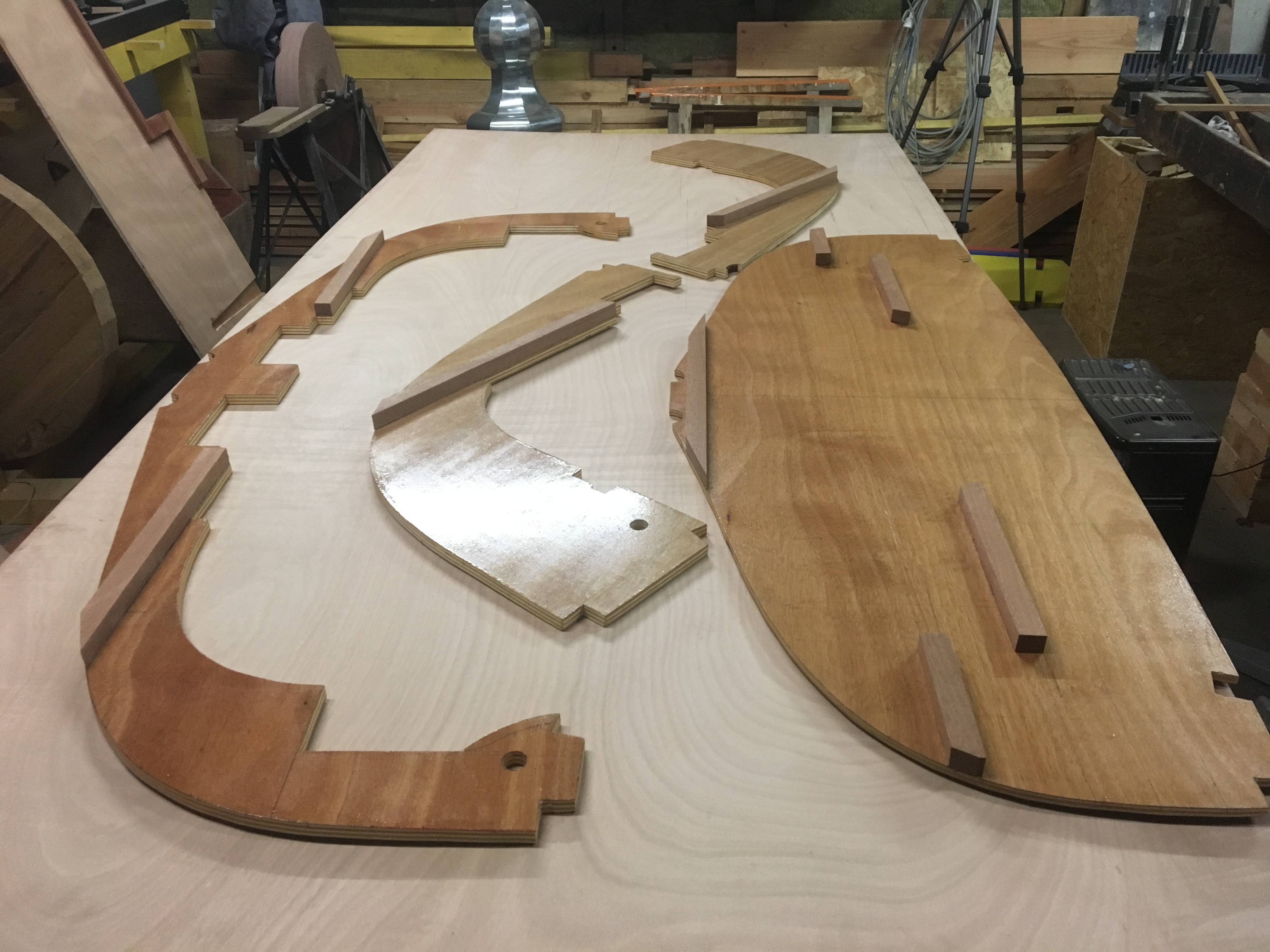

Le chantier continue d’avancer, un peu plus calmement ce mois ci car j’ai dû bosser les week end dernièrement.
J’ai presque fini le puit de dérive mais une erreur de collage mais obliger à acheter une feuille d’osb pour refaire une joue de puis de dérive...
En effet j’ai coller deux joues gauche... :smt093
Donc commande de la feuille de CP 1 semaine de délais... :smt102
J’ai aussi en parallèle commencer la fastidieuse tâche de coller tout les tasseaux pour les planchers, coffres, bancs... etc
J’essaye d’en faire le maximum avant de fabriquer le chantier car après la place sera réduite
J’ai commander le bois pour le chantier aussi, ce sera du Douglas
Et puis le fait de filmer ce que je fait et de tout monter me prend un peu de temps aussi bien sûr

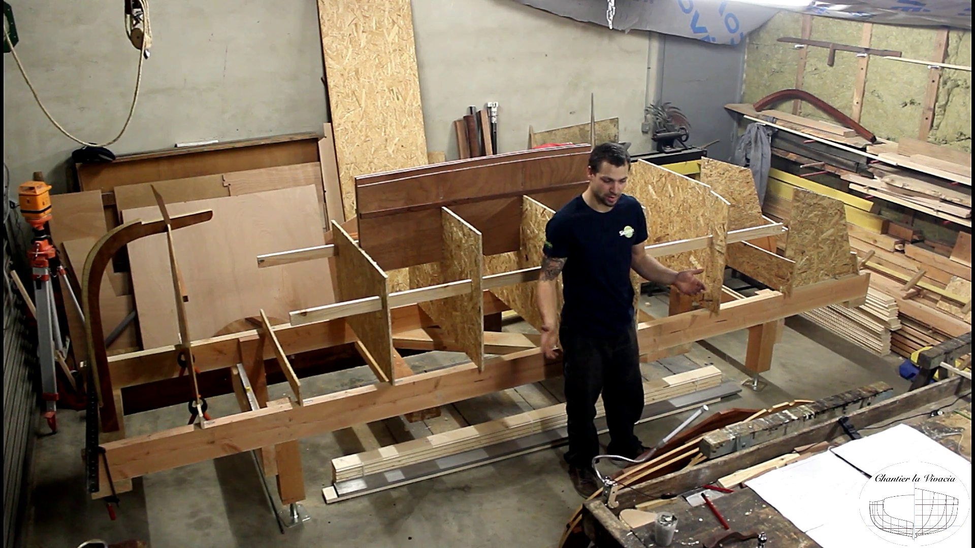

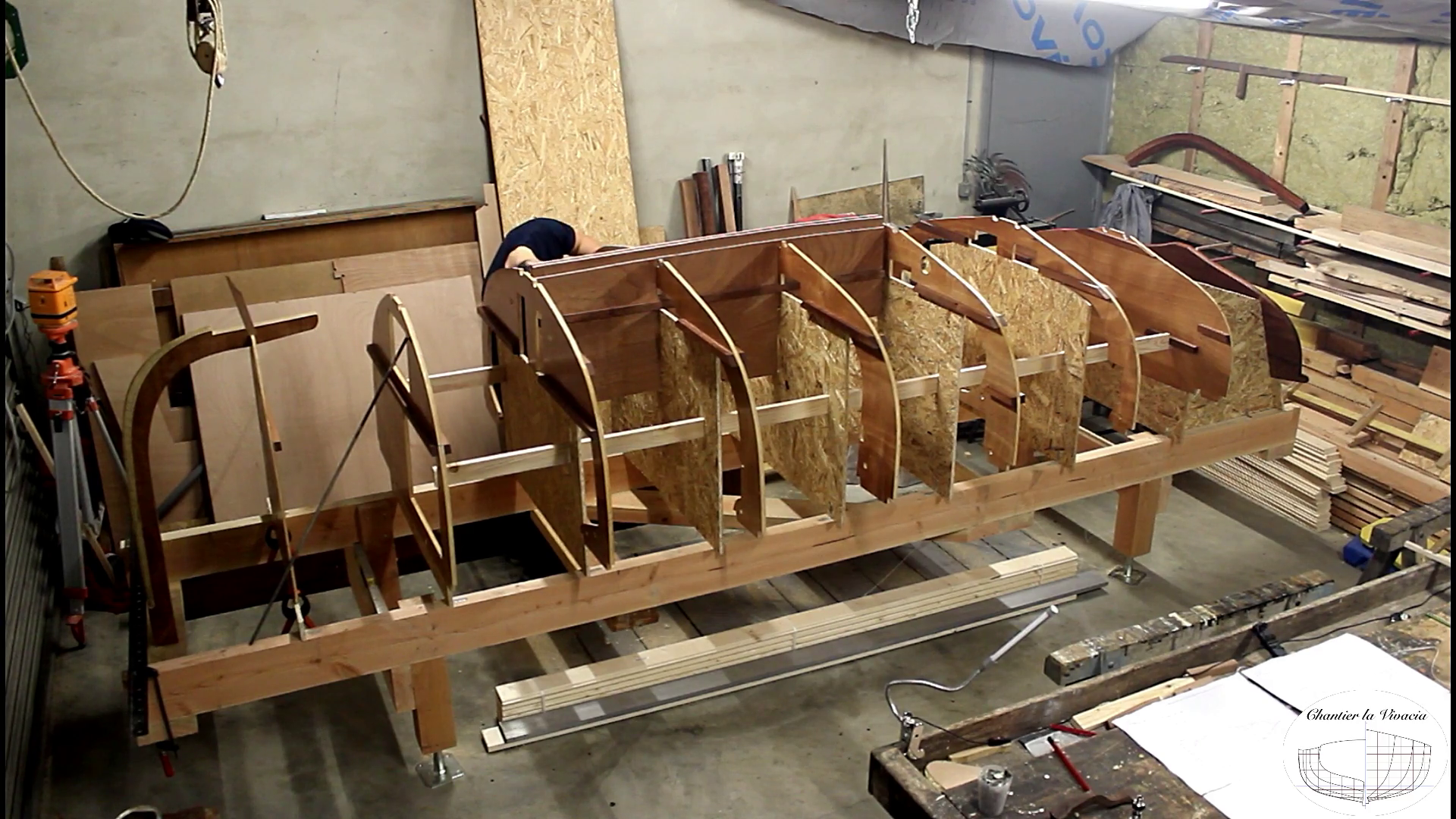

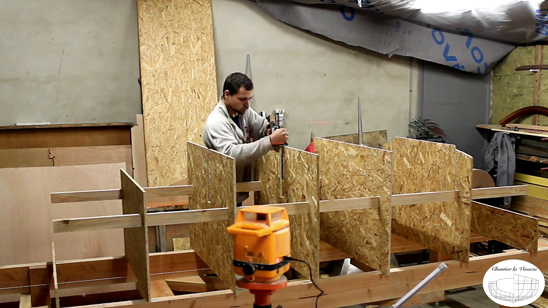

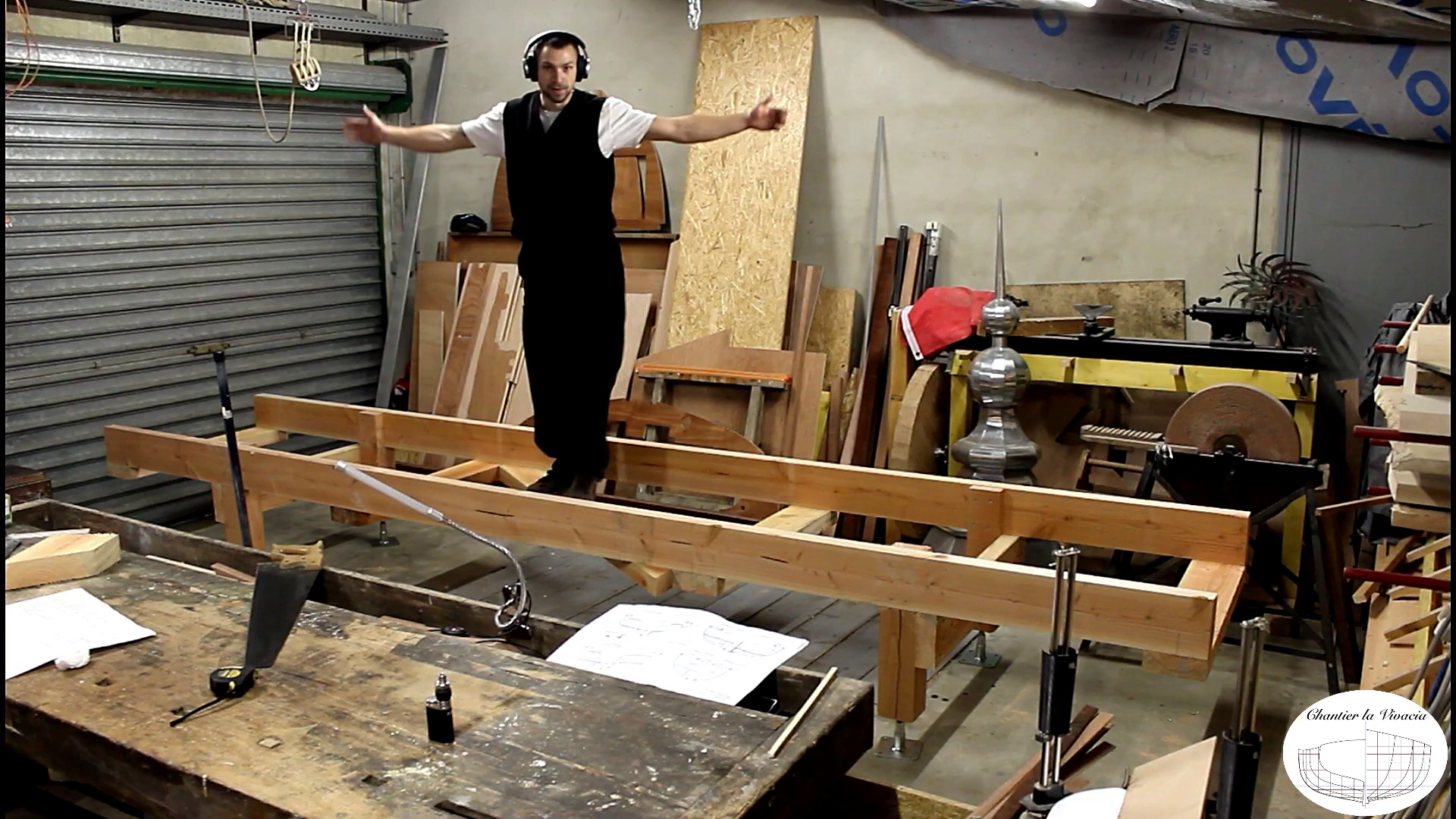

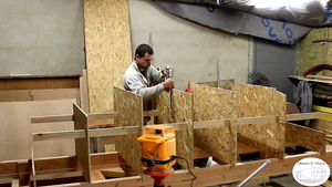

salut a tous le petit point sur la construction :
J'ai bien avancer le chantier est fabriquer en douglas 160X60 sur des pieds 160X160 avec pieds réglable qui me permet de régler le tout bien de niveau ensuite j'ai poser les support de couple/cloison et pour finir l'ajustage du tout et pose des couple/cloison
Préparation de pieds
Montage du chantier
Ajustage des support de cloison
Ajustage fini
Toutes les cloison sont en place
La vidéo qui va avec :D :https://youtu.be/ktcroZiYoHU

Hello,
Bien vu l'idée des pieds réglables pour la construction du chantier.
Une bien belle construction. vivement la suite.
