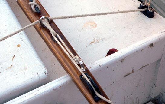

>> 3 bouts .. quelques cabillots et surliures (bouts de récup mais fluos ...s'il vous plait)
>> greer le safran , la barre , le stick (indispensable en solo/duo)
Je sais le "safran a cassette + elastique" me parait encore un tantinet "exotique".. c'est Australien quoi
et meme la barre est creuse... le liston ajouré est parfait pour y glisser des cabillots
La liaison barre/stick est textile et "lâche".. pour pouvoir passer l'un collé à l'autre dans la "fenetre" du tableau....
Un couinceur sommaire ... et une assez longue "queue" pour pouvoir "dégager" le syteme rapidement.
