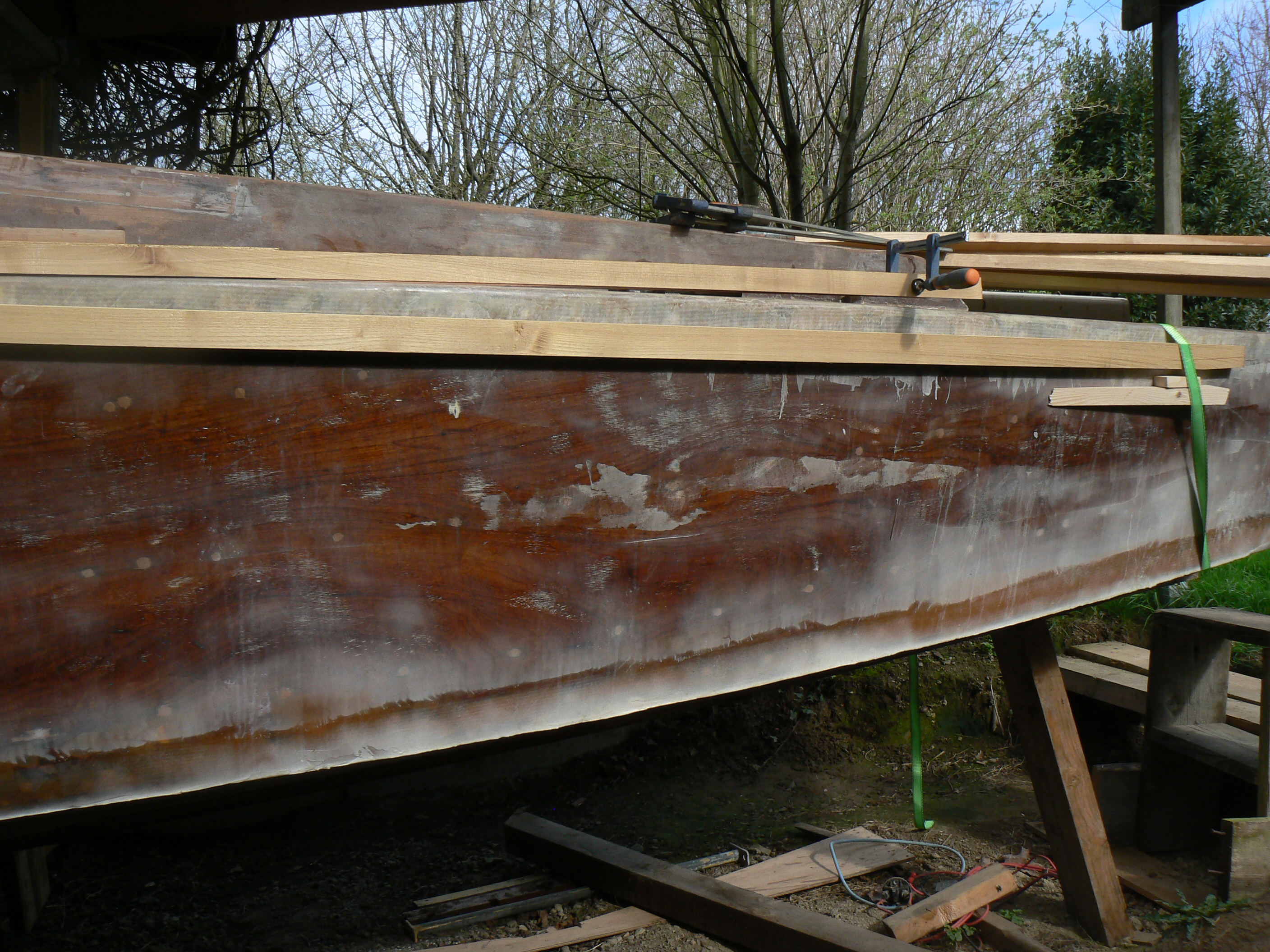

Si quelqu'un a une super astuce pour tenir en place les dit-bouts de bois pendant l'ajustage, qu'il parle maintenant ou se taise à jamais ! (ce serait mieux maintenant
Je m'attaque aux listons et cale-pieds
Je continue à réfléchir, et pendant ce temps je vais m'attaquer aux mains courantes
- Messages : 3530
D'abord, ce serait mieux de coller tes scarfs avant la présentation.
Ensuite, pour faire tenir en place, rien de mieux que de visser à blanc. Comme ça, lors de la pose, les trous seront faits, les fraisages également et il ne restera plus qu'à s'occuper du joint et ce sera bien assez.

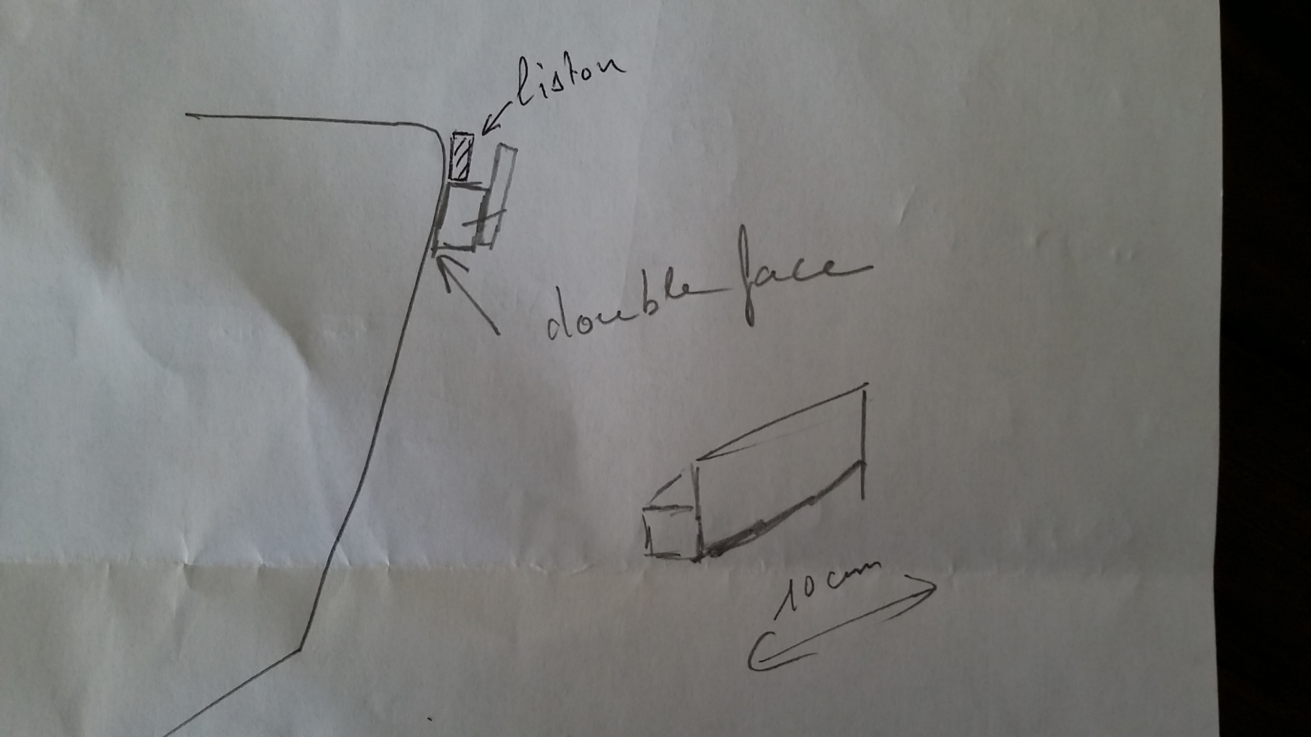

Sinon des cales fixées avec du double face
Pas sûr que le double face soit assez costaud pour maintenir le liston en place
Je n'osais pas percer avant de poser, de peur que le bois ne se fende ou casse. Je vais suivre ton protocole Wedell !
Donc scarfer, raboter les angles, prépercer et ensuite seulement visser sur la coque. C’est tout simple ! Merci

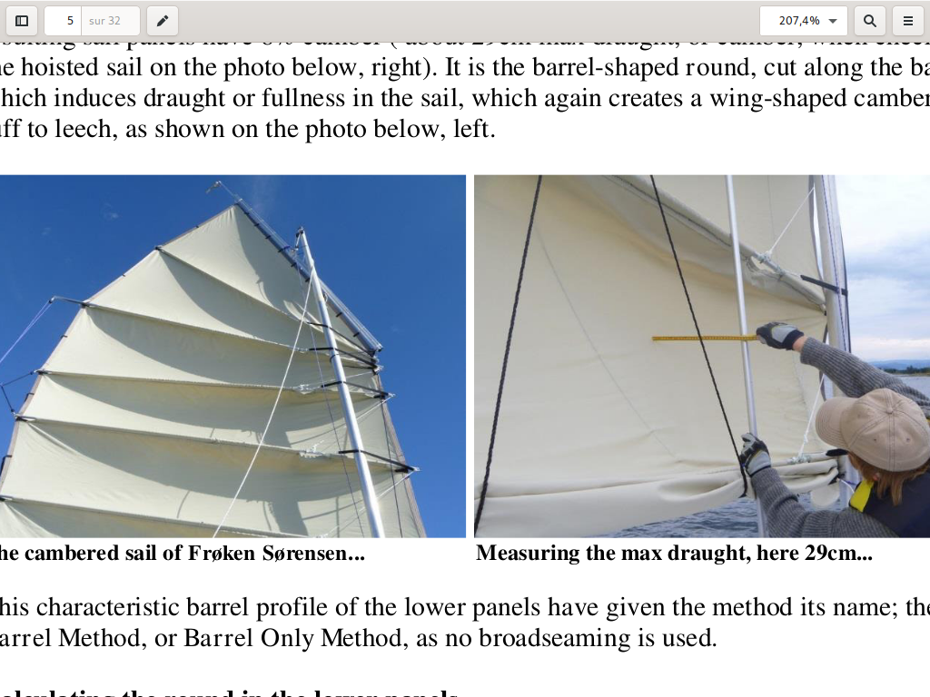

Ça peut impressionner, mais c'est effectivement ça :
Les lattes sont droites et rigides, le creux est formé dans chaque panneau.

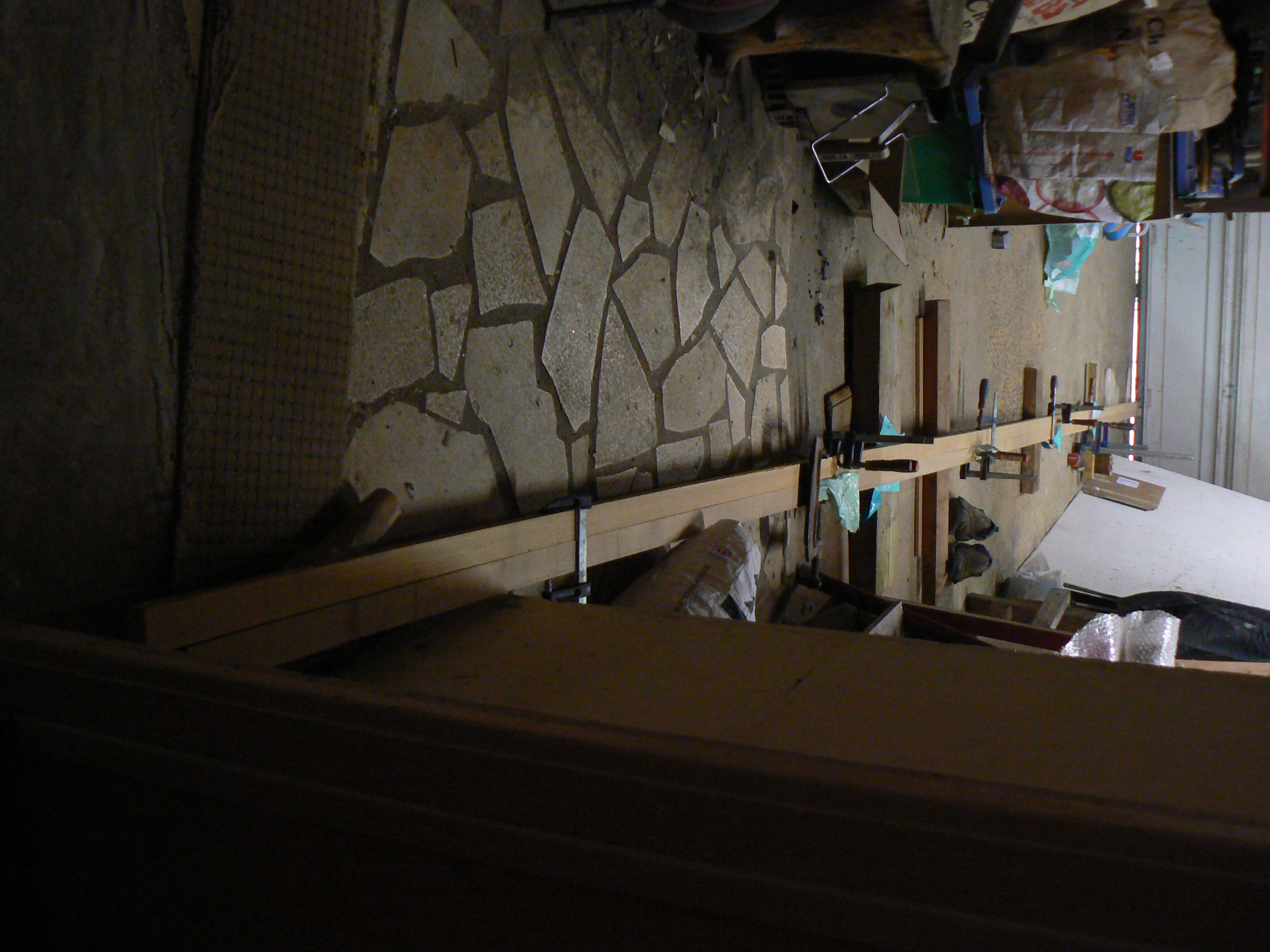

Aujourd'hui, collage des scarfs des listons, j'utilise la longueur max de mon garage
