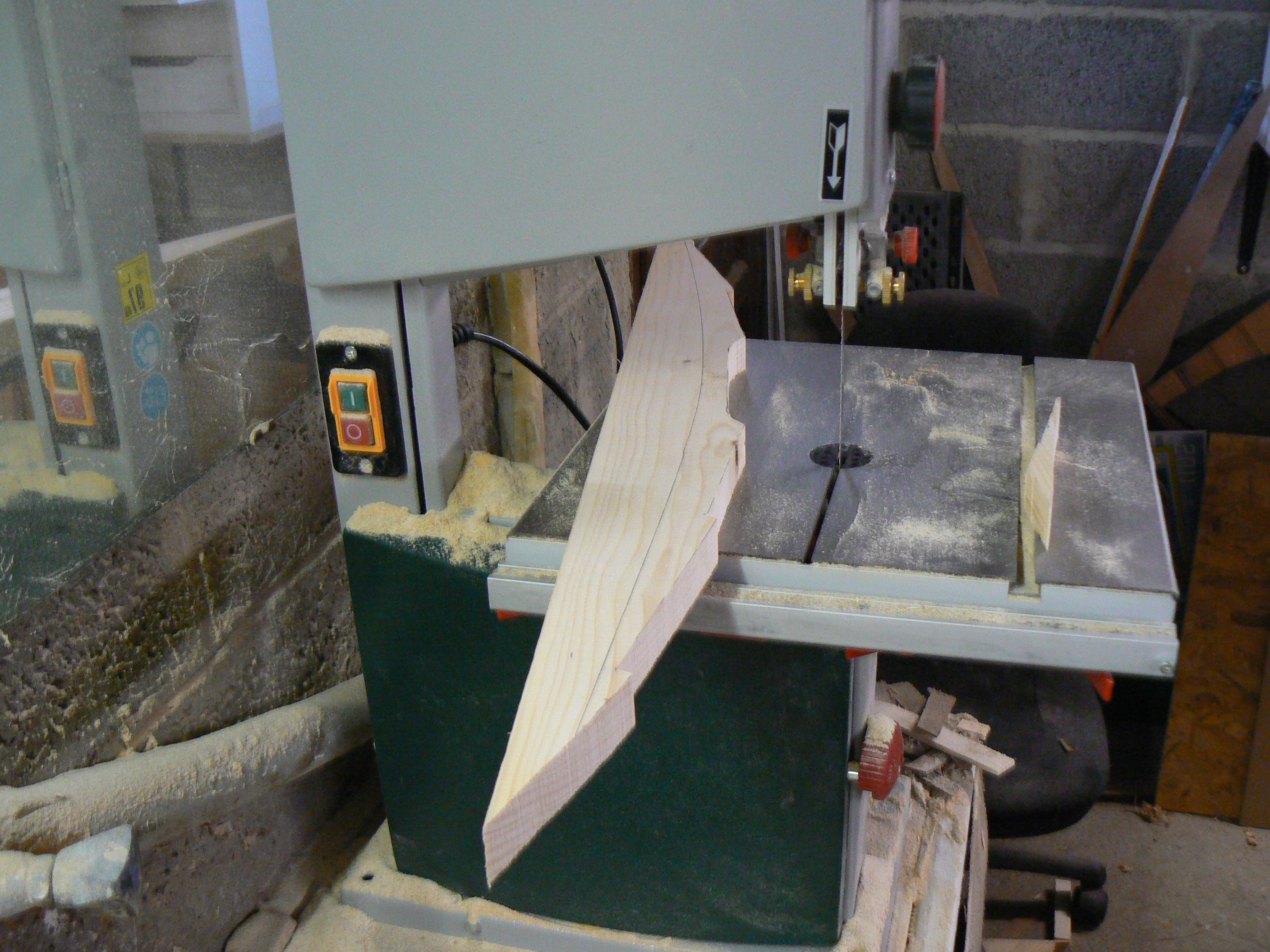

La seule bonne technique pour faire des cloisons, membrures etc sur un bateau à clin. Pourquoi je ne fais comme ça que maintenant :roll: je gagne enfin en précision.

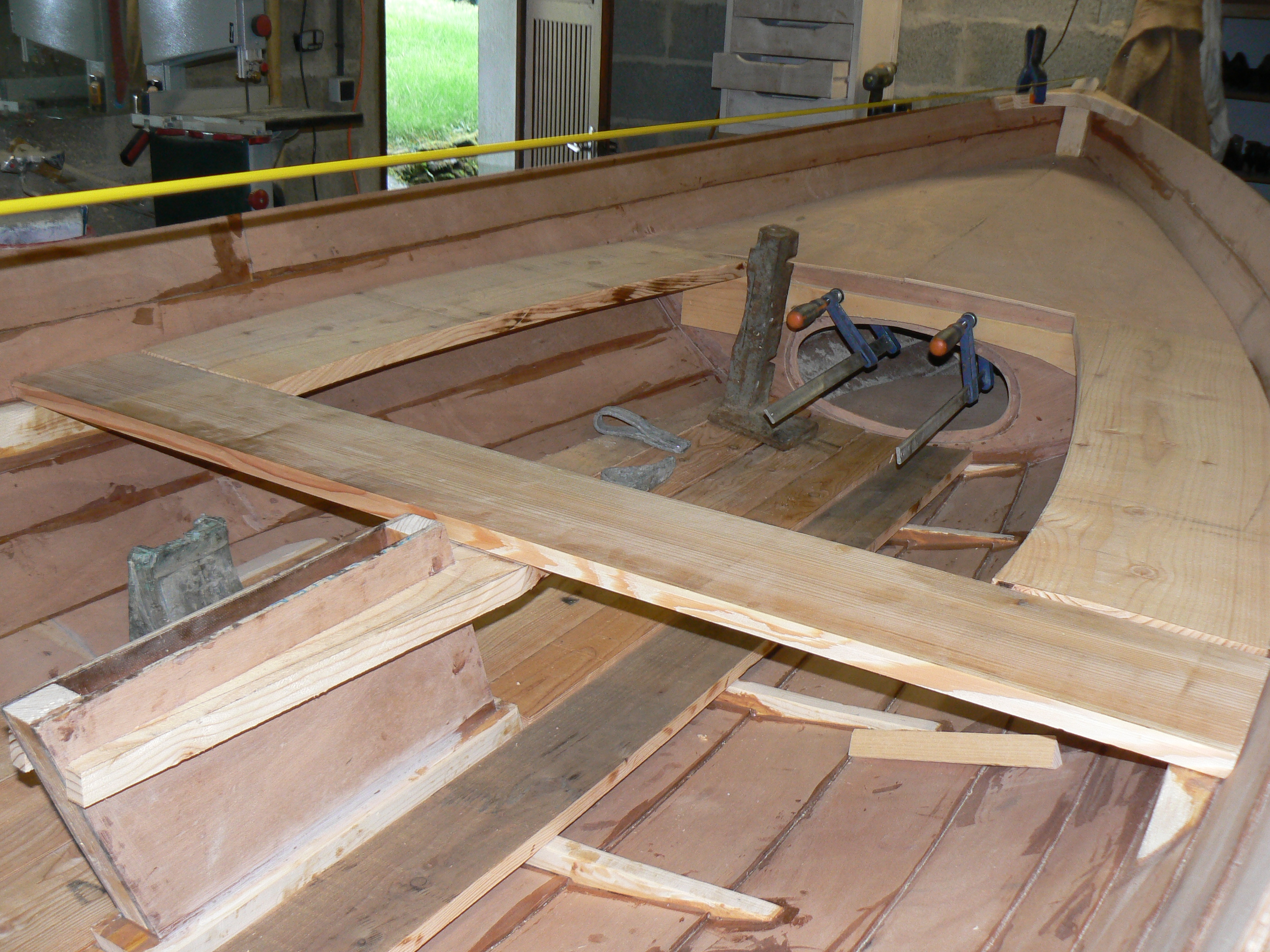

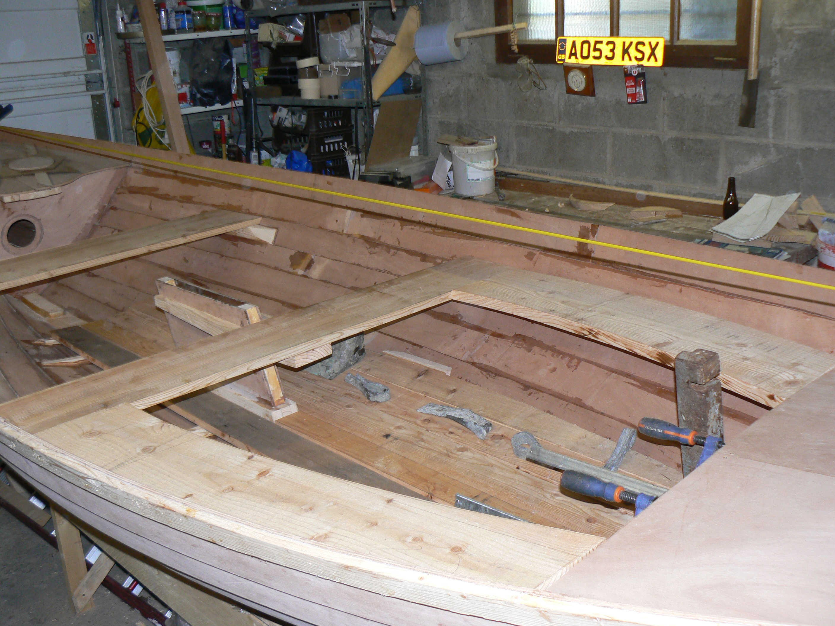

Autrement j'ai bien avancé aujourd'hui :
Les planches ne sont pas encore rabotées, et si vous vous demandez pourquoi je n'ai pas fait les deux dernières planches babord, c'est parce que je n'ai pas acheté assez de bois :smt013 :smt021

heu j'ai du raté un épisode de "plus belle la coque" mais yapa de m'embrures sur ce plan ? ça va pas se tortiller un peu dans les vagues ?
Captain'jo
Technique "Oughtred", pas de membrures car la coque collée est déjà monocoque et suffisamment rigide. C'est la méthode utilisée pour la construction de tous ses Arctic Tern, Caledonia Yawl, Ness yawl et tutti quanti.
Donc je ne tortillerai pas du c.. dans les vagues (normalement :smt005 )

Sur tes fotos ..la membrure chevauchant le puits de dérive n'a qu'un ketquet d'anguiller alors que les autres sont de bon diamètre... tu prévois une pompe de cale dans les petits fonds ???? ou pas d'eau du tout à cet endroit là ?

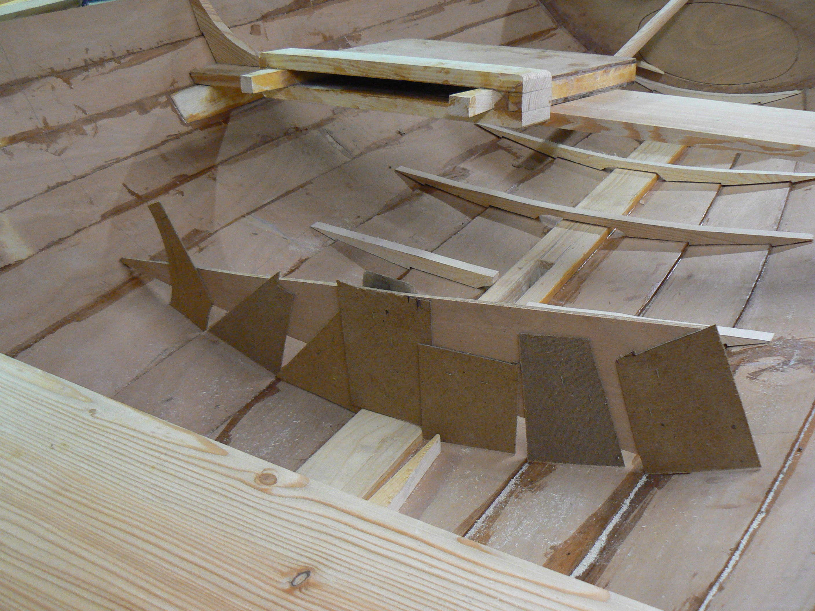

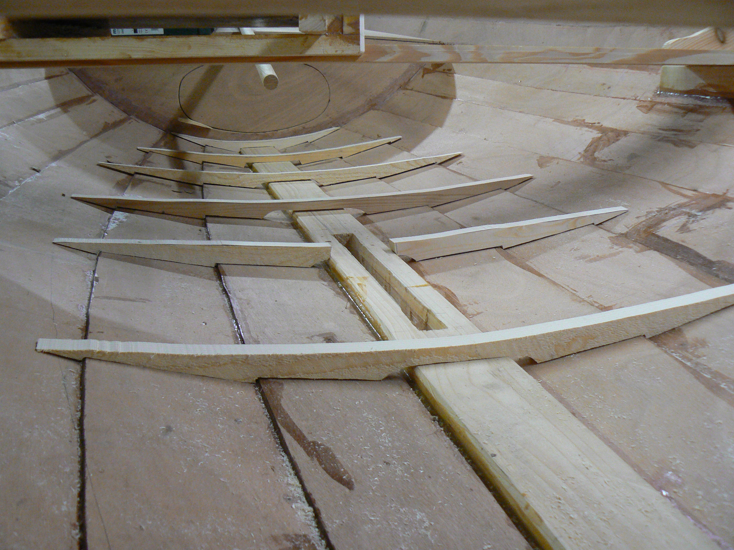

Pour la fixation des planchers, j'aime bien ce système.
Il permets d'enlever la "planche" (un assemblage de petites planches, en fait) comme le signale JIBI.
Et il n'est pas agressif, même pour les pieds nus, car rien ne dépasse.Image

Je refais une tentative pour la deuxième photo, qui correspond au plancher en placeLa première, c'était plancher soulevé.
