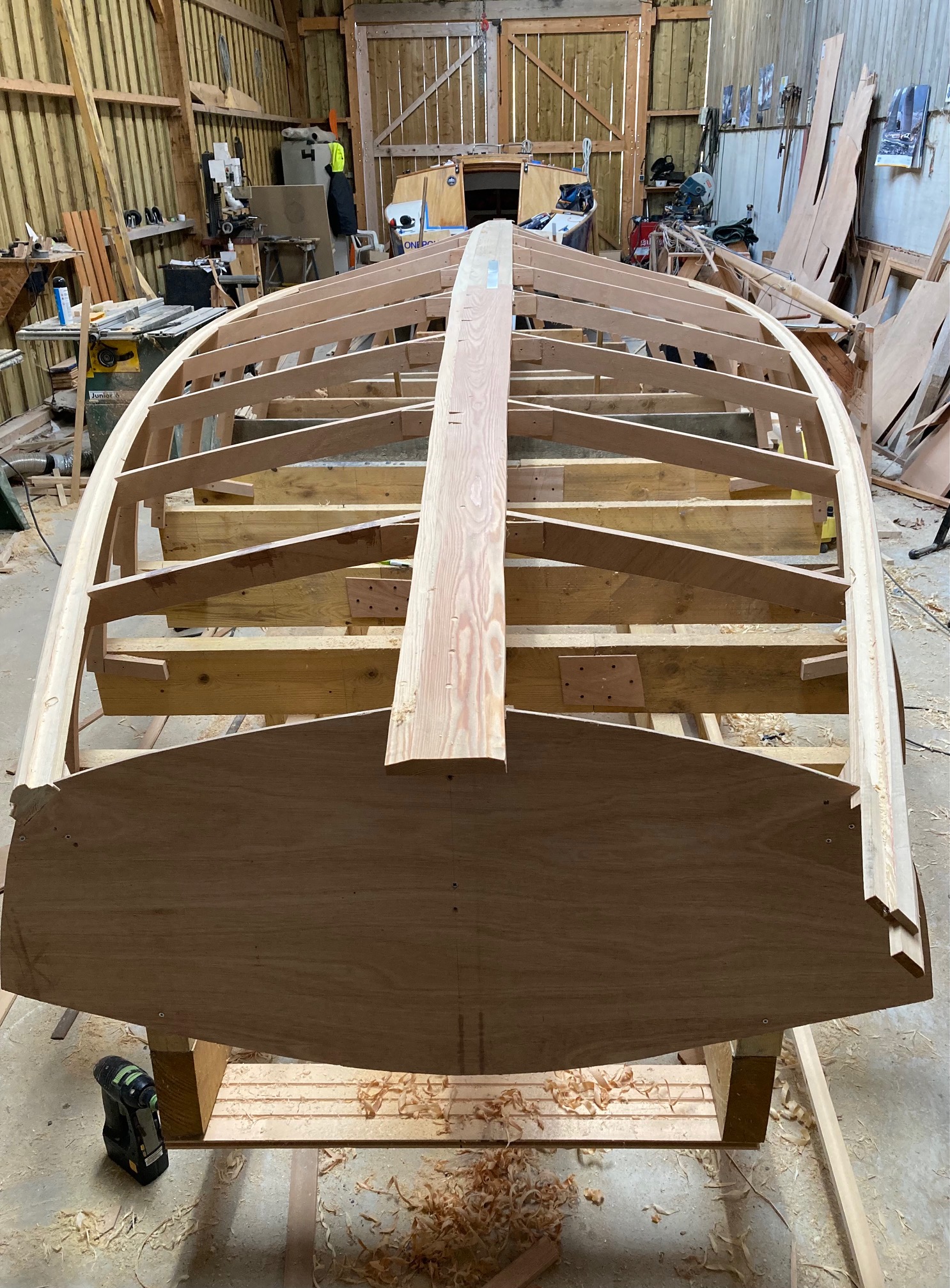

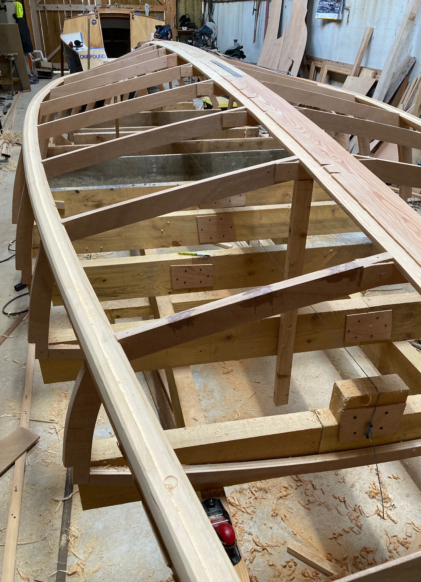

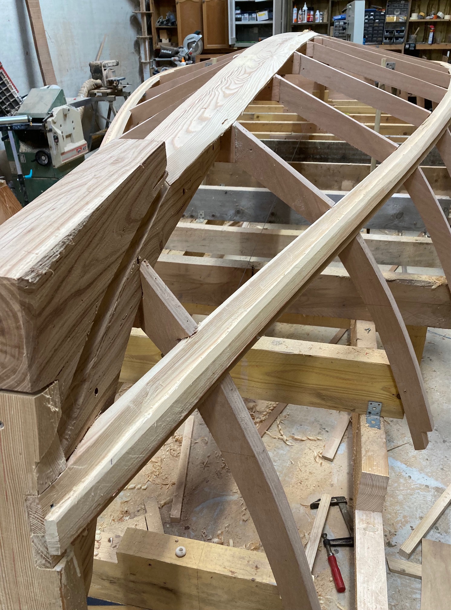

Usinage de la quille et des "quilles de bouchain". C'est fastidieux, mais je m'y attendais... :D
Comme le dit Marmotte, j'aime beaucoup :D

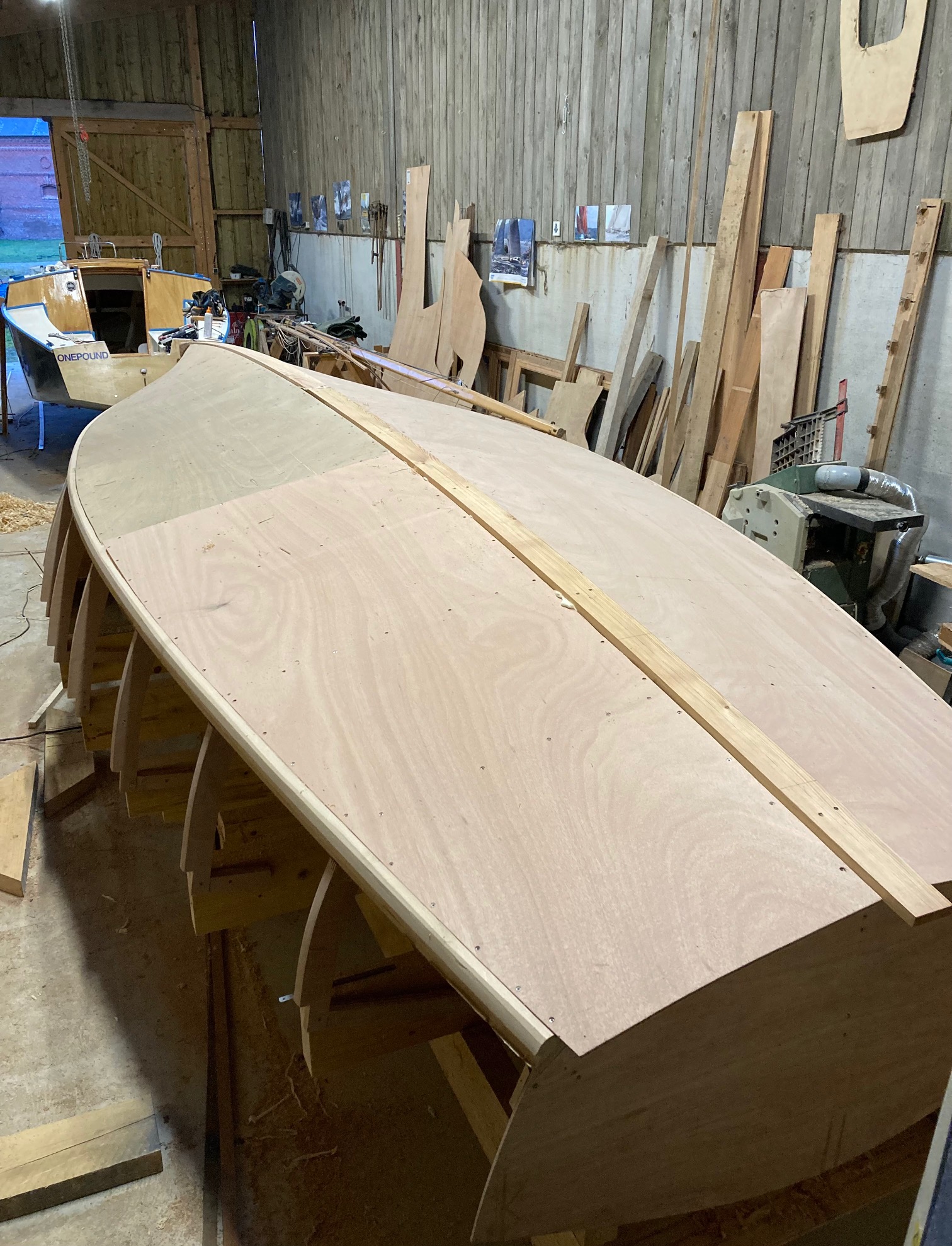

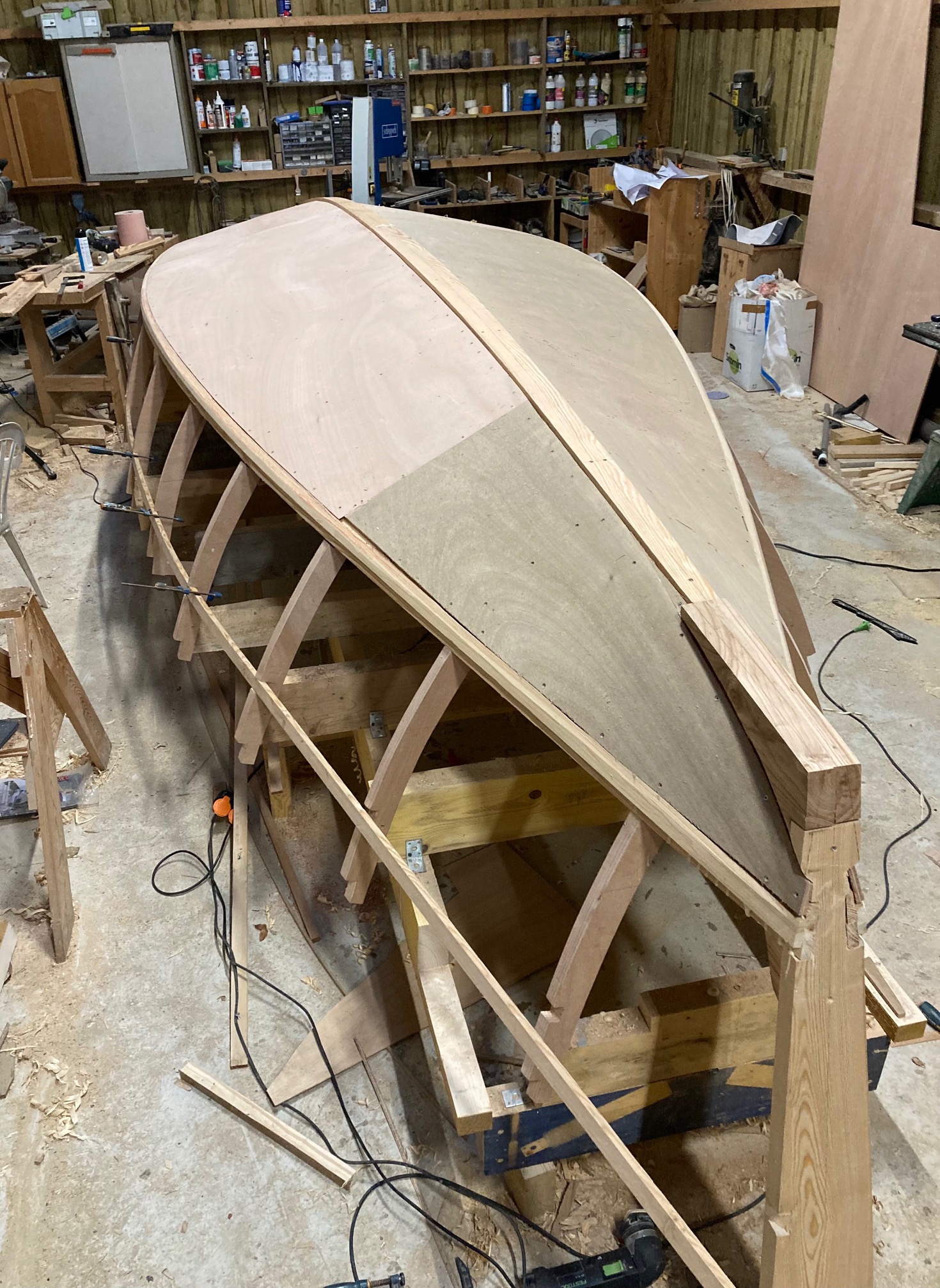

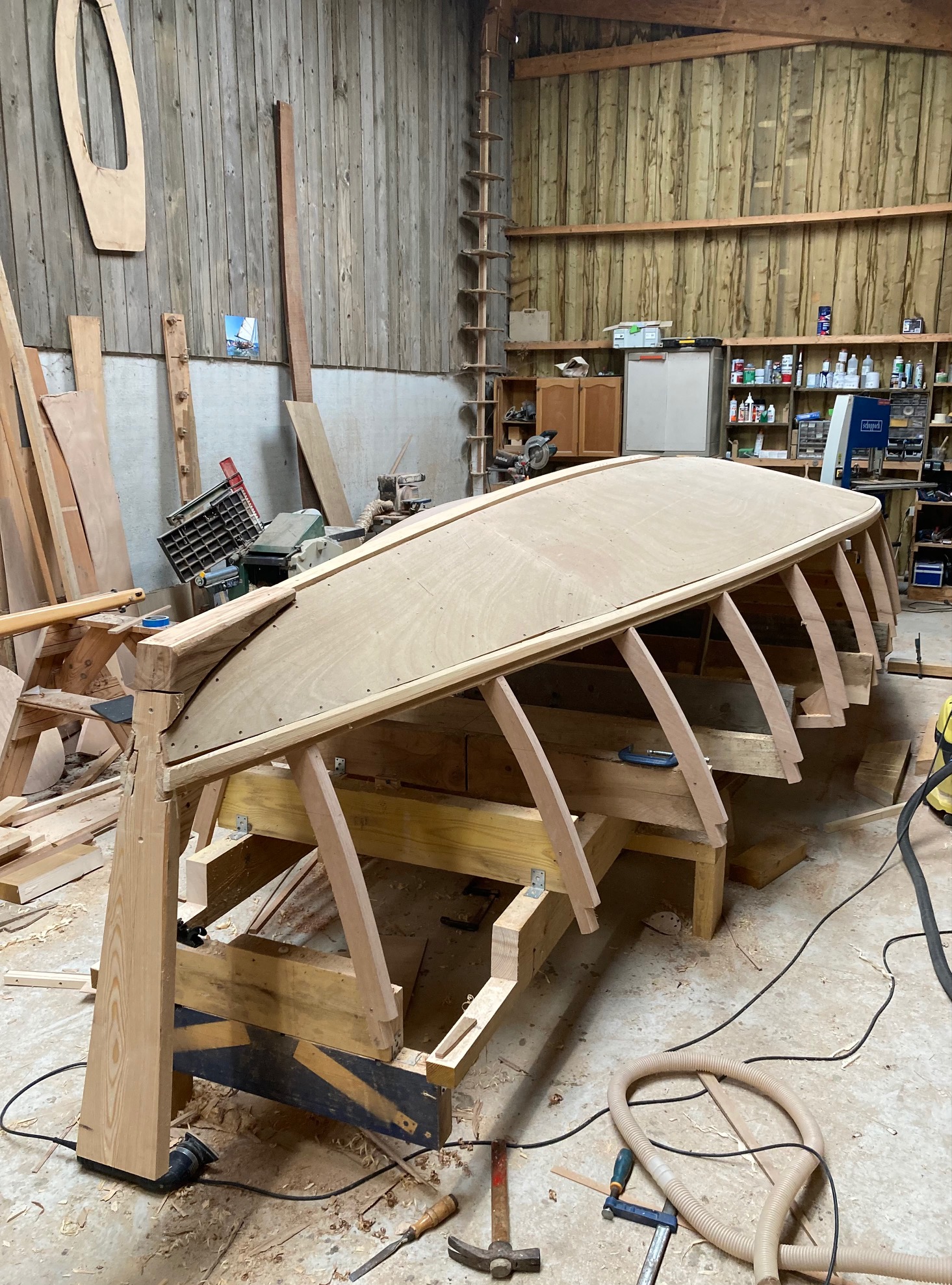

Pose des bordés de fond. Je pense que l’étape la plus compliquée est passée...
Nickel ! À priori tu n'as pas eu de problème à poser le contreplaqué, les surfaces étaient bien développables ? Chapeau :tchin:
Au niveau de l’étrave c’était quand même limite! Je suis toujours étonné de la résistance du CP.

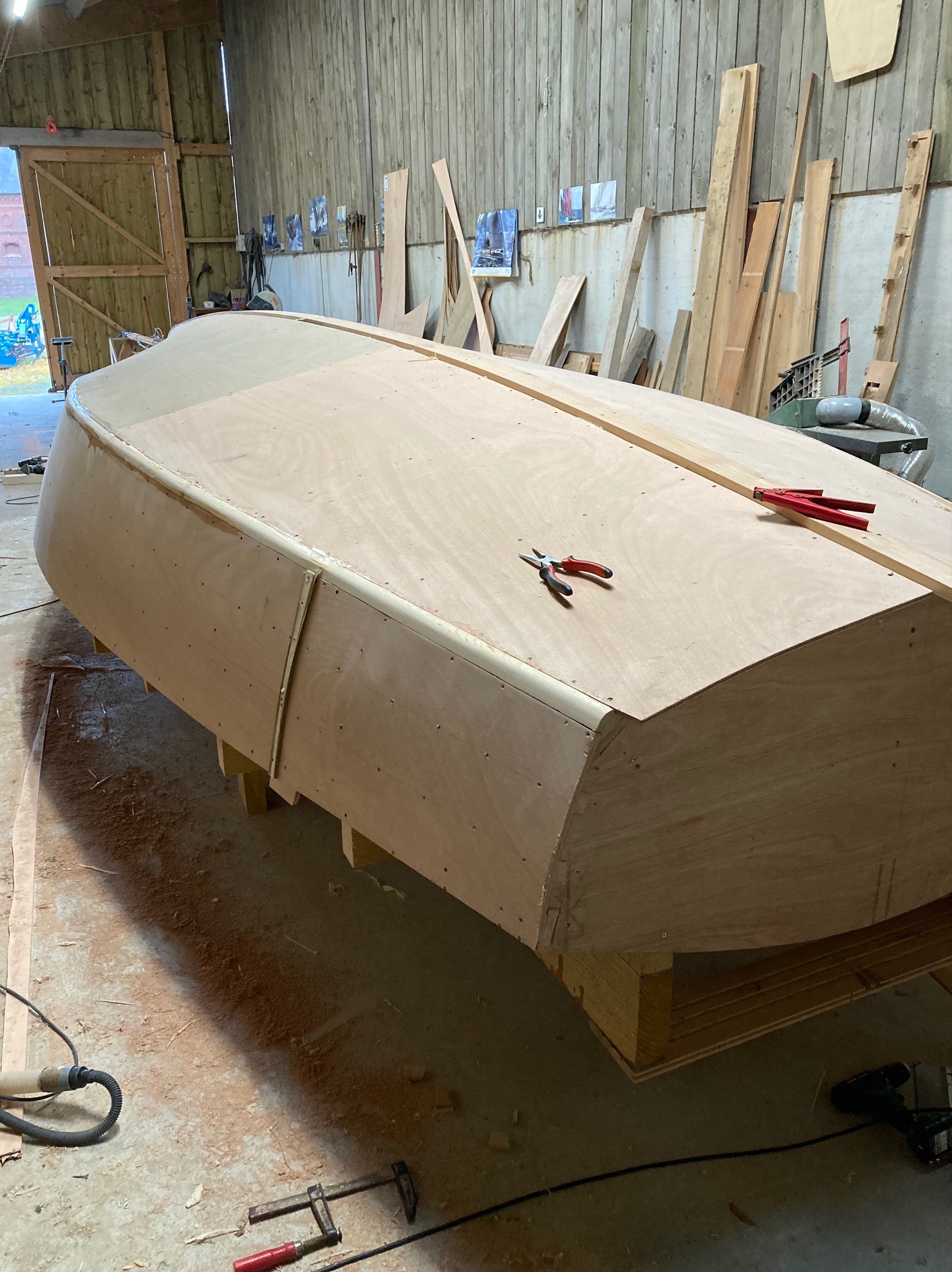

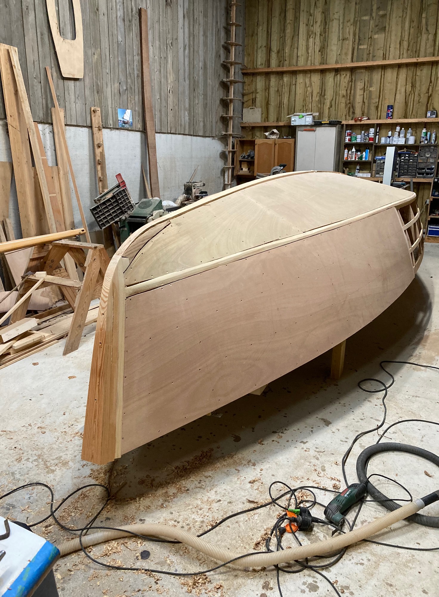

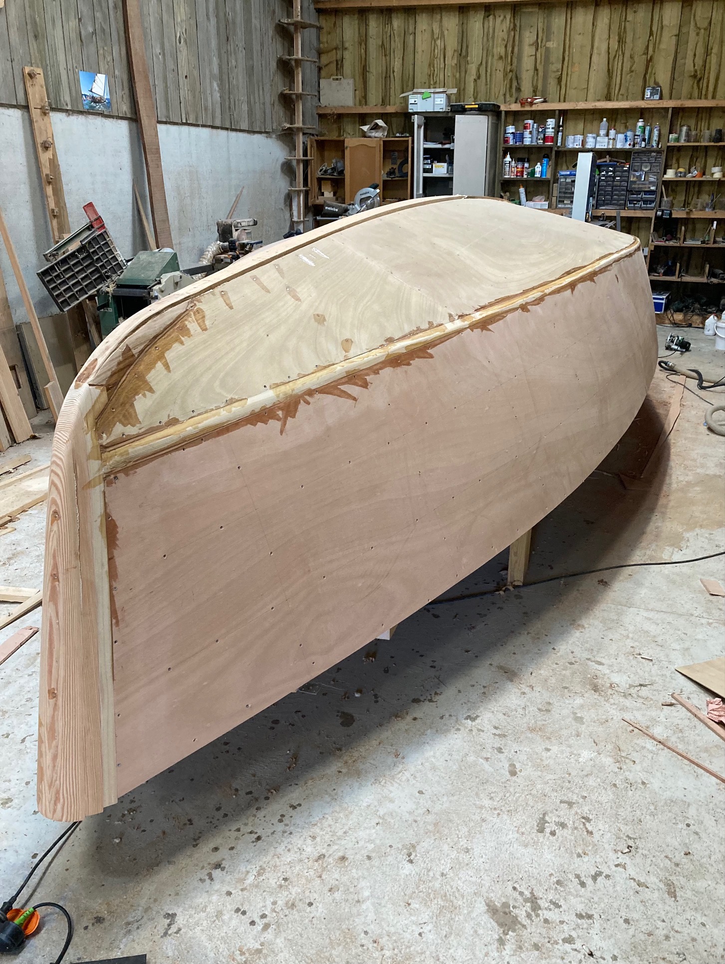

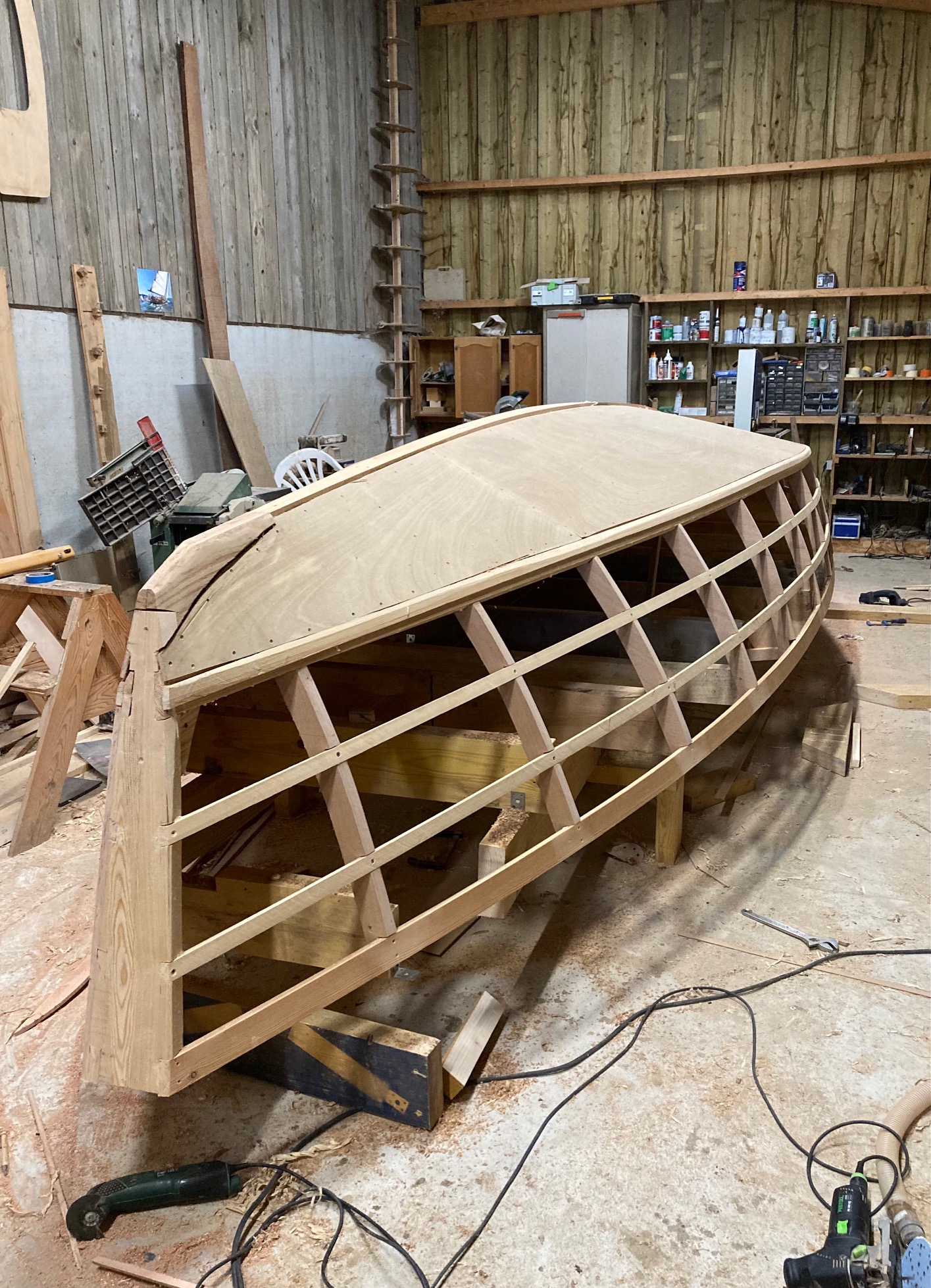

Avancé de la semaine. La découpe du bordé est plus complexe que prévu mais il faut ajuster au rabot en allant.
Je suis impressionné par la capacité du ctp à se ployer dans deux dimensions, ça donne une coque arrondie à bouchain vif du plus bel effet. Quelle épaisseur pour le bordé ?
Tu n'as pas choisi la méthode la plus simple pour la serre de bouchain avec râblure, le brochetage ne doit pas être évident pour un ctp torturé. Pourquoi ne pas avoir opté pour une construction par recouvrement, avec un couvre-joint pour terminer ?
En effet ce n'est pas la méthode la plus simple, mais a mon sens la plus puriste et solide.
Le brochetage est approximatif car le pli dans les 2 sens a tendance a faire remonter le CP dans la rablure. Il faut donc commencer par visser le panneau a un coin et raboter en allant.
Au début j'ai tout vissé sur le bouchain, mais très vite ça a coincé! Donc la méthode de visser en "triangle" marche bien a condition de prévoir du gras sur le panneau qui est de 10mm
600 vis plus tard... (3 boites de 200)

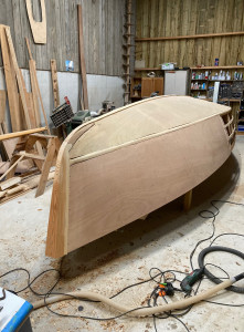

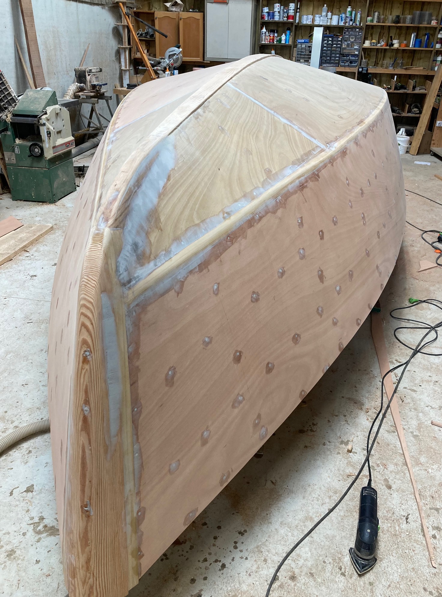

Voila. Il est prêt pour la stratification, probablement la semaine prochaine.
