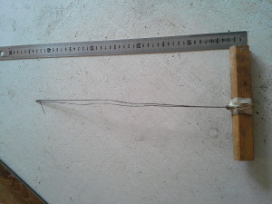

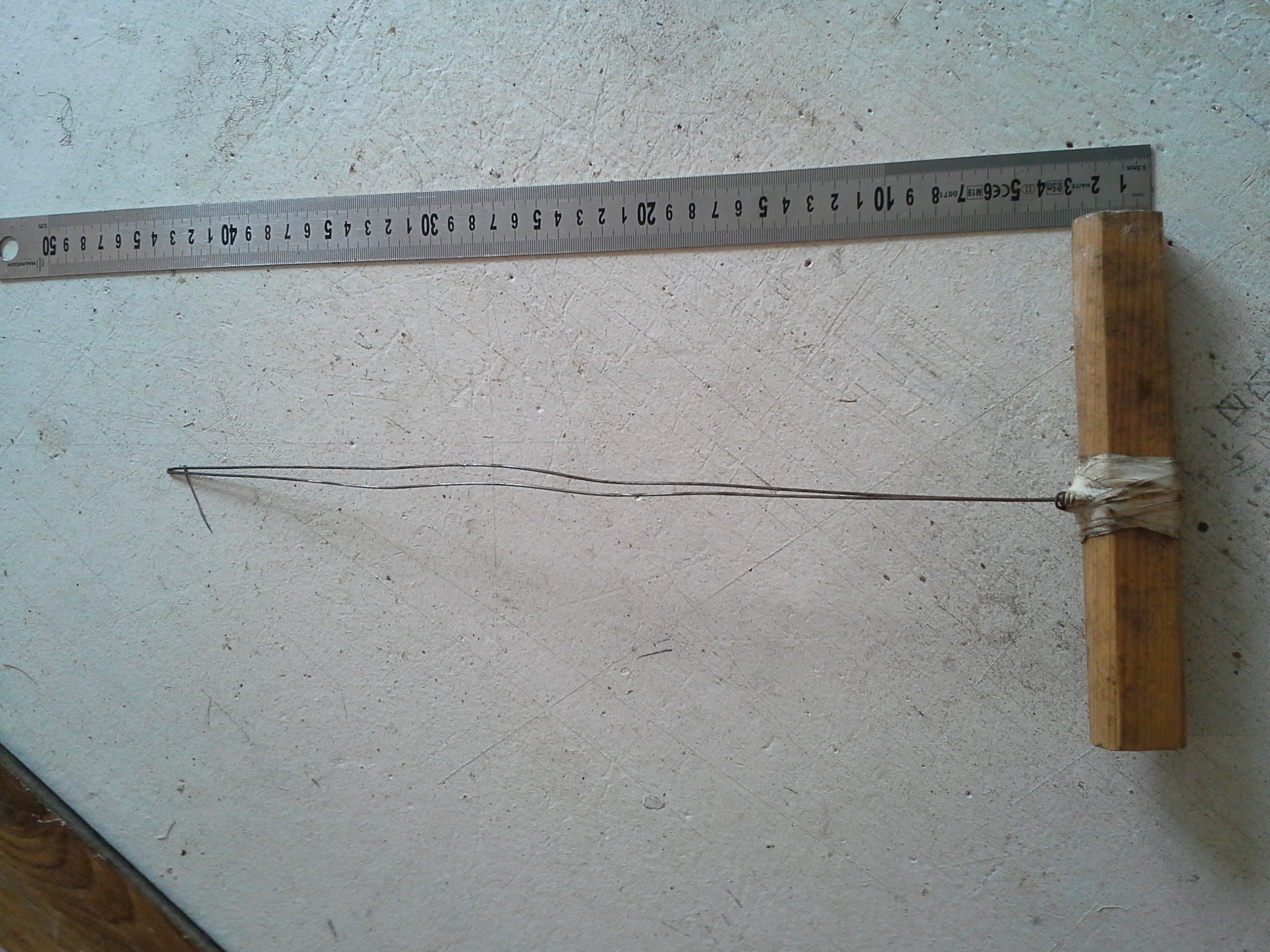

J'avoue mateloter depuis plus d'un demi siècle, avant qu'on invente ces aiguilles creuses.
Alors, j'ai conservé mes vieilles habitudes et j'utilise le corps d'un style BIC cristal détourné à cet effet.
Pour l'aiguille à long chas je l'ai également fabriquée moi même avec de la corde à piano emmanchée sur une solide poignée.
En effet avec ces bouts modernes à double tresse et parfois double gaine, il arrive d'avoir besoin de serrer l'aiguille à l'étau et de rentrer la gaine au winch :roll:

Re: Prame Laïta
Padélis, aha, ça me parle !
En revanche il y a tellement de tutos partout que je n'y vois pas encore bien clair...
Donc une longue boucle emmanchée, ok.
Faut-il qu'elle soit très rigide (CAP) ou bien juste "solide" quand on tire ? Dans ce cas je pourrais utiliser du fil à freiner inox, qui est le pain quotidien des aviateurs ;-)
Corps de stylos, j'ai. Il faut les travailler, faire un biseau, etc. ?

Messages : 3410
Re: Prame Laïta
Il faut que ce soit solide ET rigide :mrgreen:
Rigide pour être enfilé dans la gaine pour attraper l’âme.
Solide pour pouvoir bourriner dessus au besoin.
D'où l'utilisation de corde à piano qui présente ces caractéristiques.
Je ne sais pas si on s'en sert dans les pianos, mais c'est très utilisé par les mécanos pour déboucher les graisseurs et autres conduits de lubrification.
Ceux qui ont connu les vieux V4 et V6 Ford des années 60 savent de quoi je parle :wink:
Re: Prame Laïta
OK, merci.
J'ai une CAP d'un mm ou moins, mais je vais tenter le fil de fer avant de la sacrifier.
Reste à choisir quelques mètres de bout' pour commencer mes premières manilles textile, j'ai bien regardé les vidéos.
