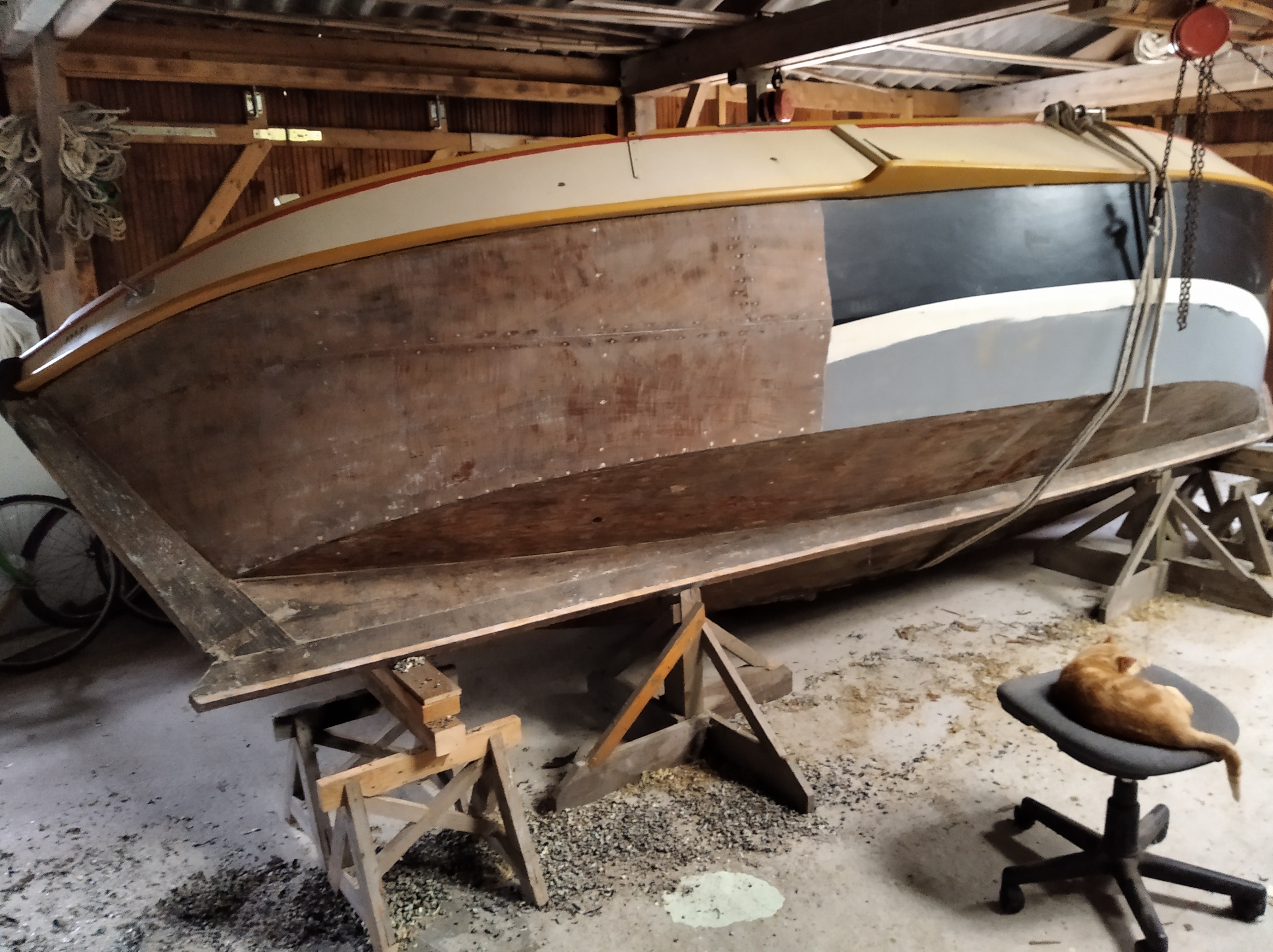

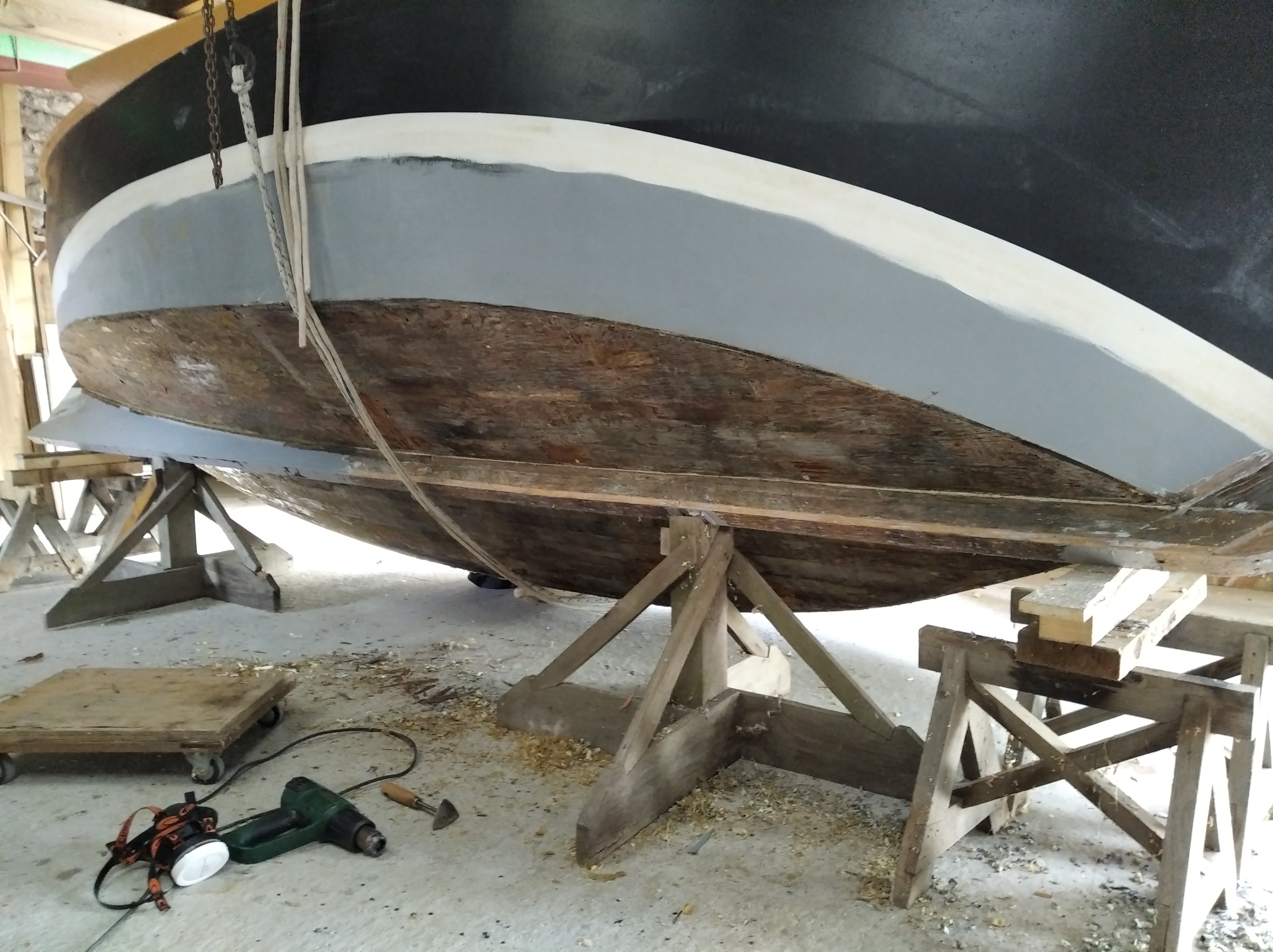

Bon ben voilà, je m'y suis mis :evil:
Donc décapage de ma belle peinture neuve,
Avec le soutient actif de mon camarade de chantier.

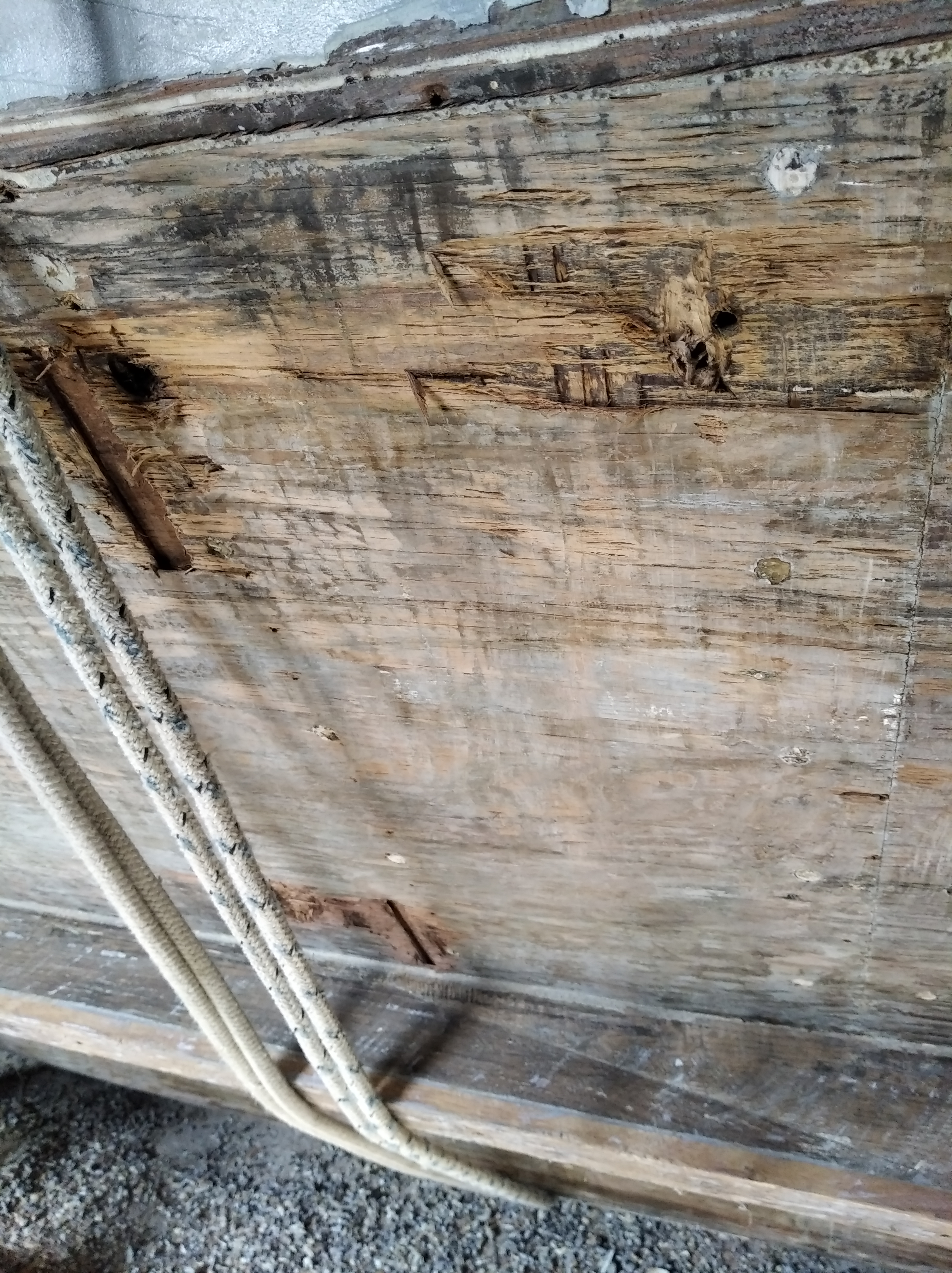

Après, rustines là où c'est nécessaire:

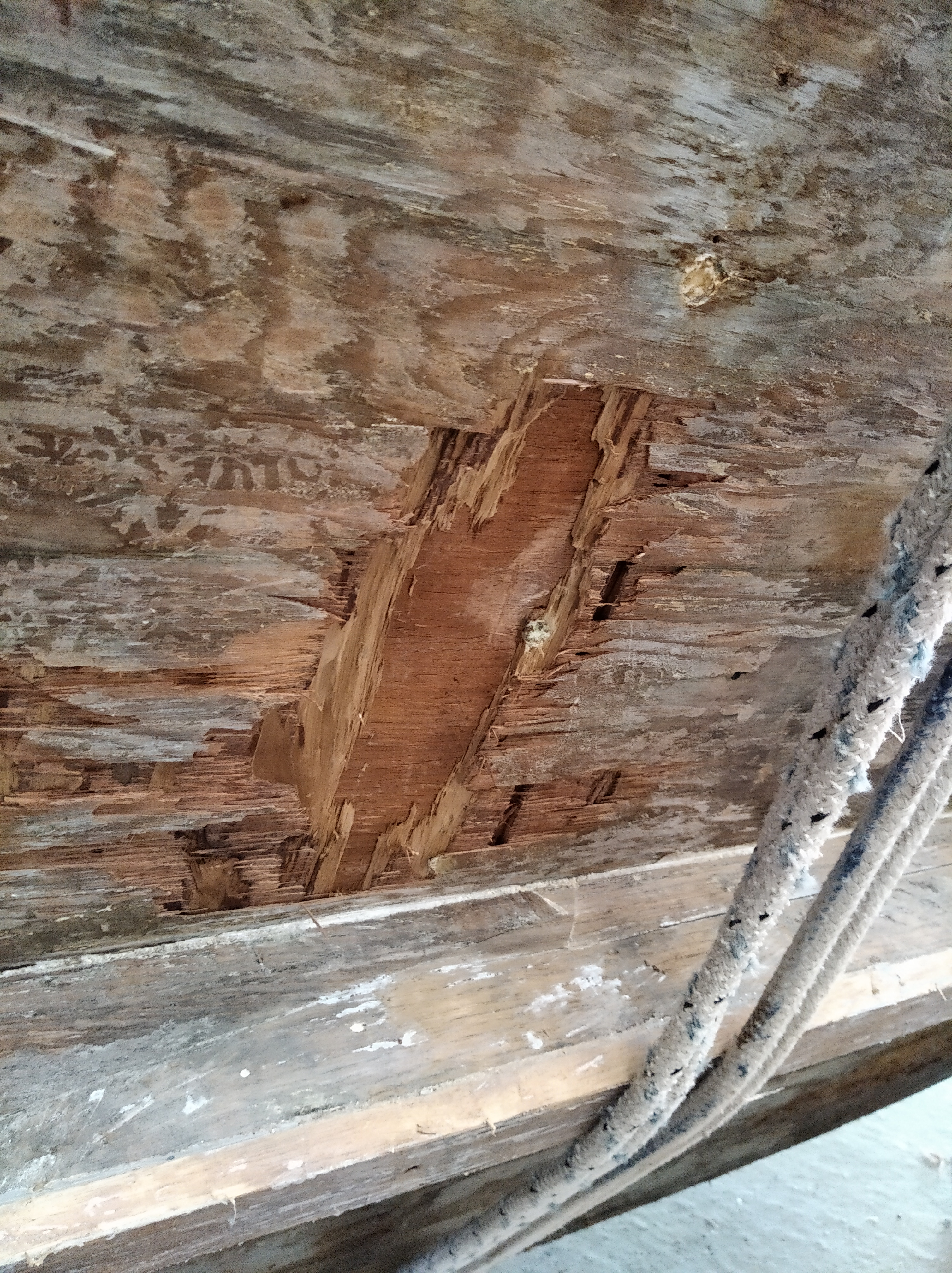

Il y a de sérieux manques dans les plis du cp. je comprends mieux les fuites en plein panneau.
La suite serait de mettre la belle sur le dos pour se la faire à la confortable seulement voilà, son tour de taille avoisine les 2.27m et je n'ai que 2.30 sous la poutre. Je sens que ça va être sport. :|
Quoi qu'il en soit, mon fournisseur de toxiques m'a déjà listé la camelote nécessaire. Nous sommes tombés d'accord sur deux bi-biais de 600gr sous la flottaison se croisant dans les fonds donc 4 épaisseurs sous la quille, un seul de 600gr dans les hauts et le tout recouvert d'un satin de 300gr.
Le tout généreusement arrosé de 15kg de résine.
Avec le tissu d'arrachage, la pâte à joint congé, le mastic et l'apprêt pistolable, ça devrait me prendre un moment et me coûter une blinde.
D'ailleurs, mon maquignon m'a charitablement caché le montant de la facture, remettant ça au moment de la livraison. On verra bien.

Au moins te voilà fixé sur les causes et les solutions aux infiltrations en question.
C'est vrai que c'est impressionnant de voir des manques pareils dans les plis de CP sous une aussi jolie peinture. Comment était-ce bouché avant que tu ne te rendes compte de l'existence de ces trohus divers?
