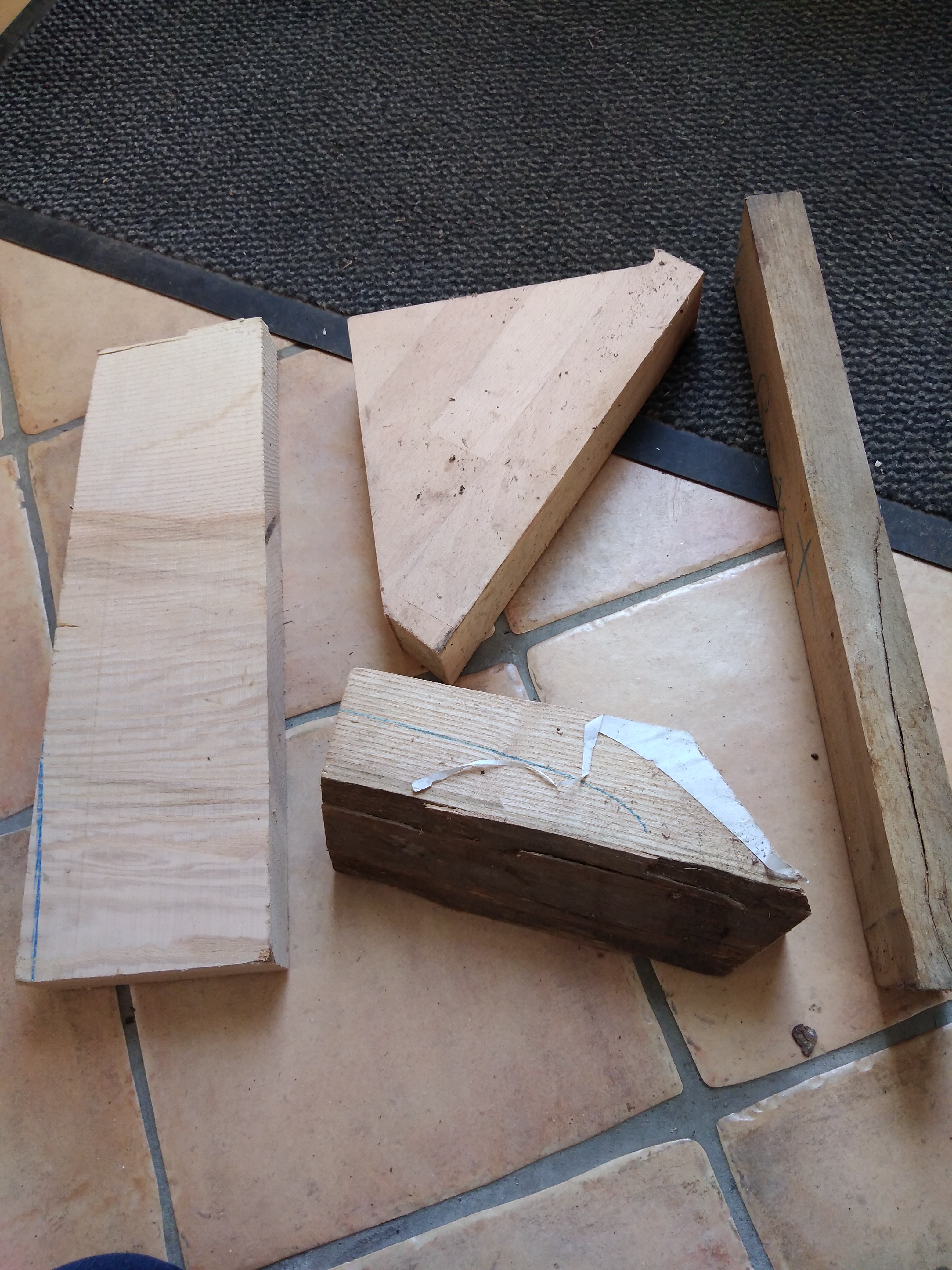

voila un échantillon du bois que je reçois et qui passe à la cheminée. Rien d'extraordinaire, pas de rondins, pas de refendus.
Ce sont des chutes de fabrication d'escaliers. Livrés pour certains en longueur de 50 cm environ, c'est trop long voire trop large pour le nouveau foyer.
Est-ce qu'il serait plus judicieux alors d'acheter une scie circulaire sur table ou juste un adaptateur pour une de mes "vieilles scies circulaires"
