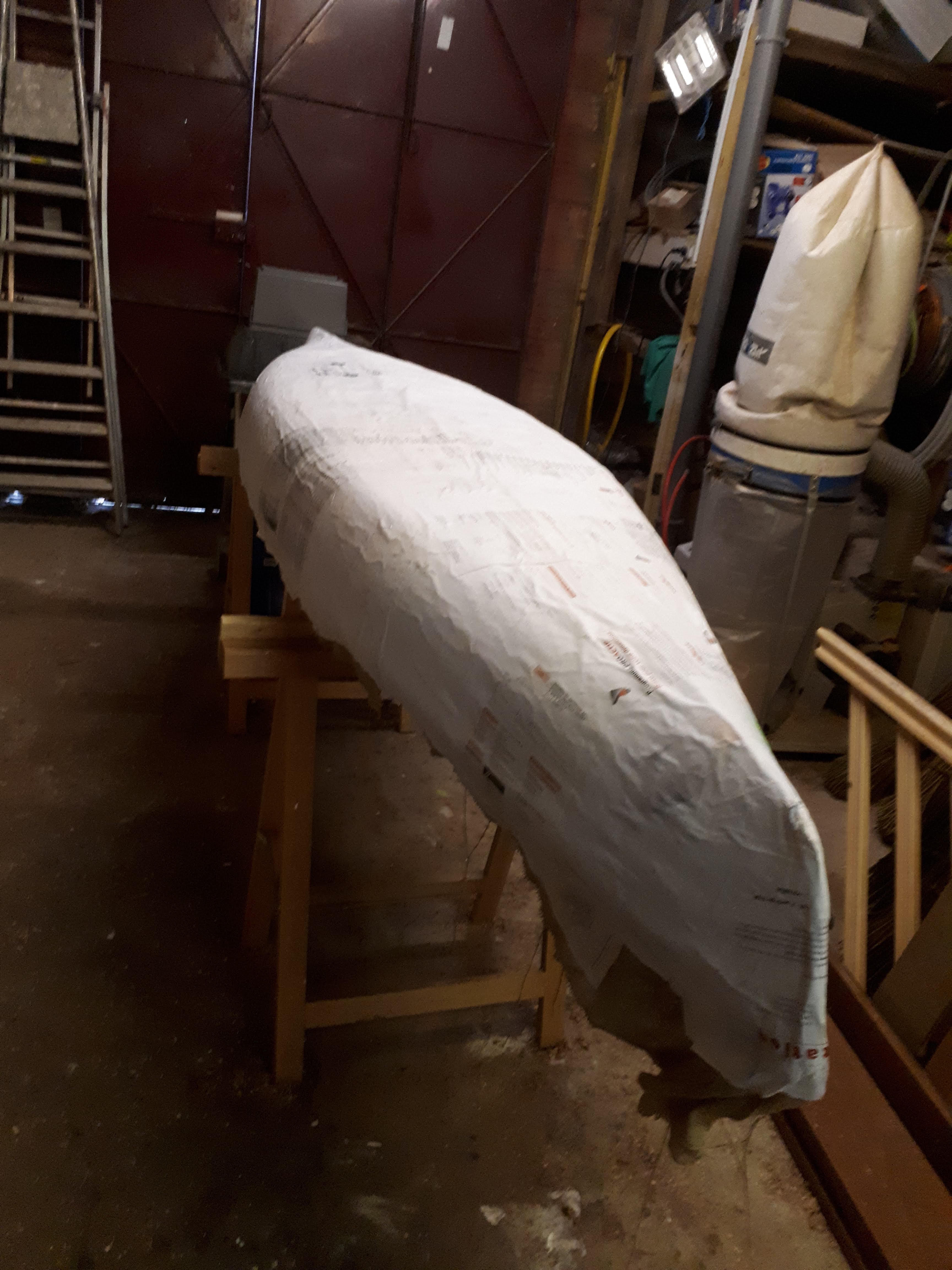

Il a fallu beaucoup d’heures de ventilateur pour sécher le moulage papier.
Ensuite operation démoulage, c’est tres facile , mais la peau de papier mâché n’a aucune résistance,
Elle se déforme dans tous les sens, ce n’est qu’une peau.
Il vas faloir prévoir une structure, une ossature en lattes.

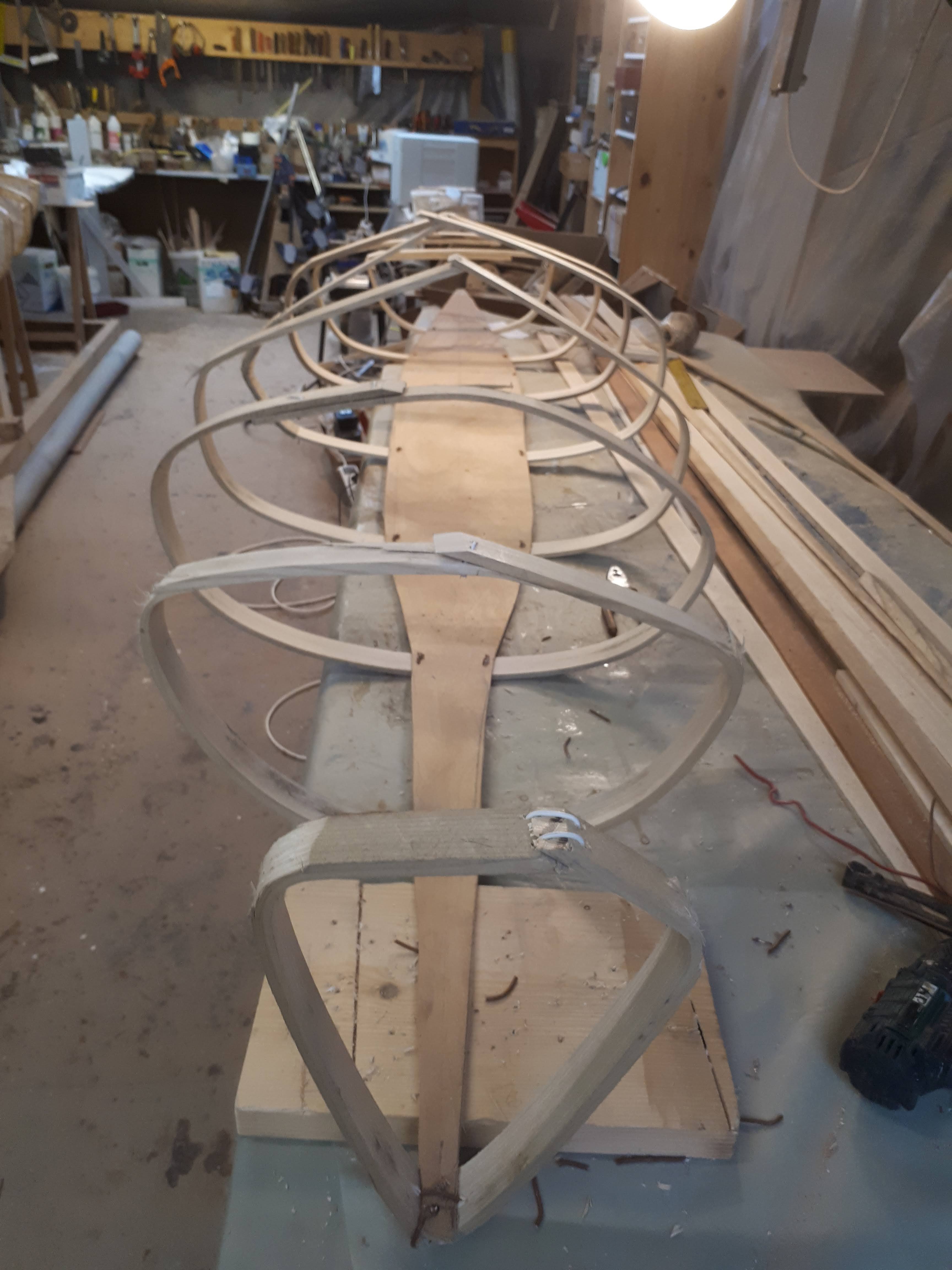

Realisation de couples en lattes de frêne etuvées:

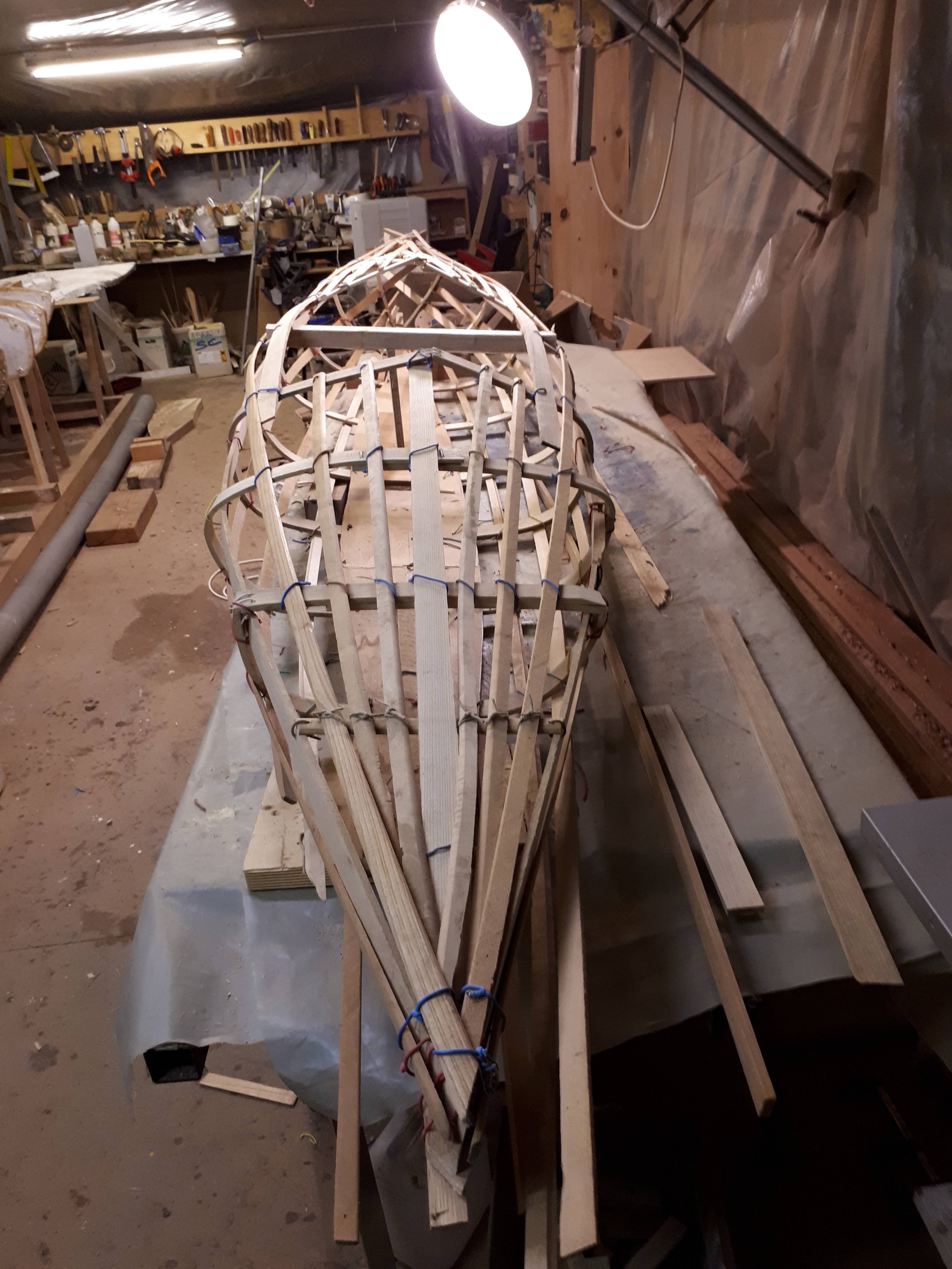

Re: Du bois et du papier ....
Le squelette de ce kayak est construit avec ees lattes de recuperation en frene et herables
Les assemblages sont faits avec des ligatures en fil electrique de recup

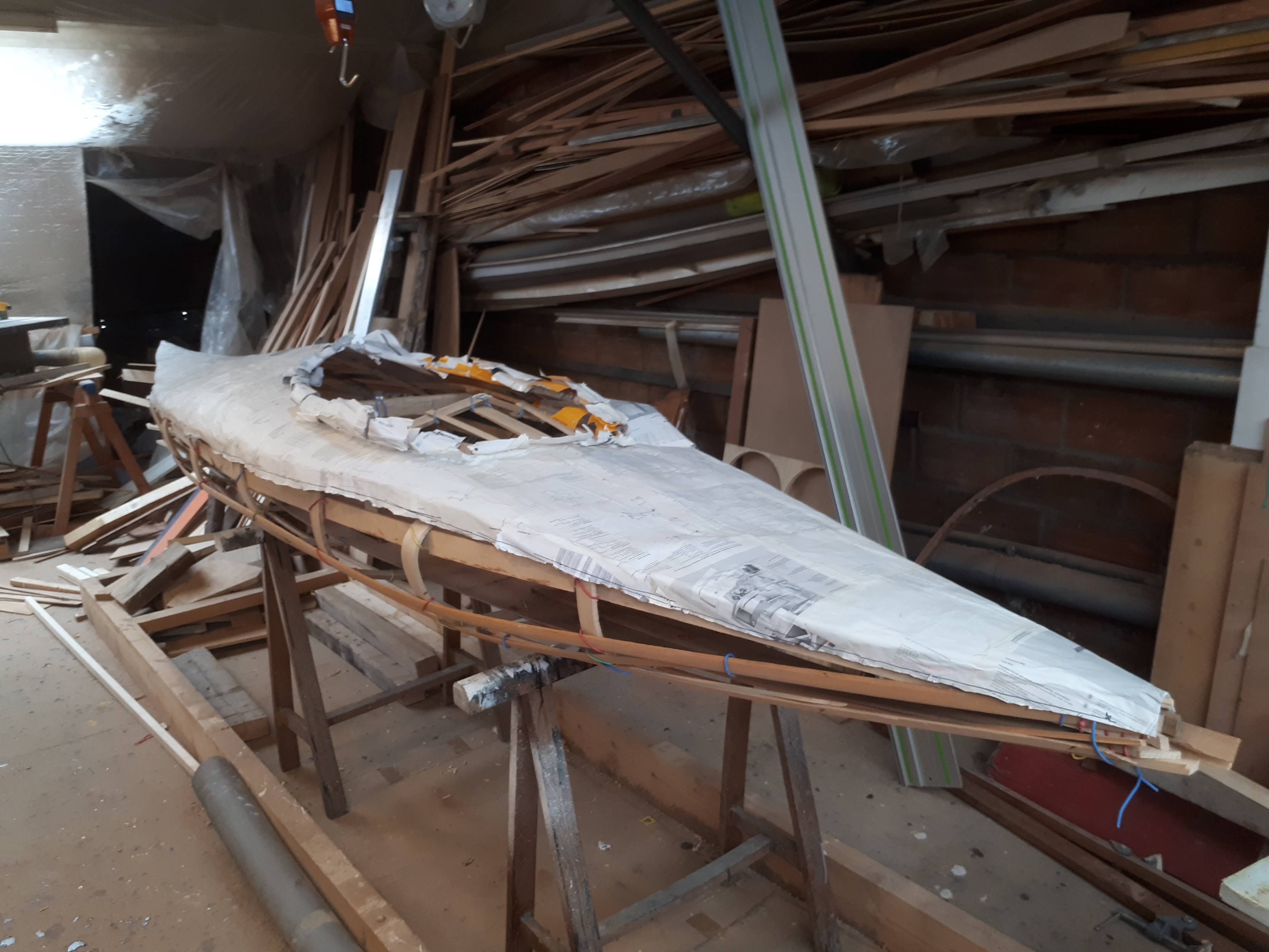

Pour cette deuxième expérience de papier mâché, j’ai voulu faire plus costaud:15 couches de papier, une toile de jute genre sac à patate, beaucoup de colle papier peint et recouche 15 feuilles de papier,
J’aurais voulu utiliser du papier kraft de qualité fait avec des fibres de bois de premiere utilisation, c’est résistant mais hors de prix.
Tous les papiers sont fait en matière recyclée, les fibres sont cassées donc moins de résistance à la traction.
Le sandwich avec toile de jute devrait résister au poinçonnement.
L’ossature bois vas peut être suffire à la rigidité.
Ce moulage a consommé 500g de colle a papier, donc beaucoup d’eau,

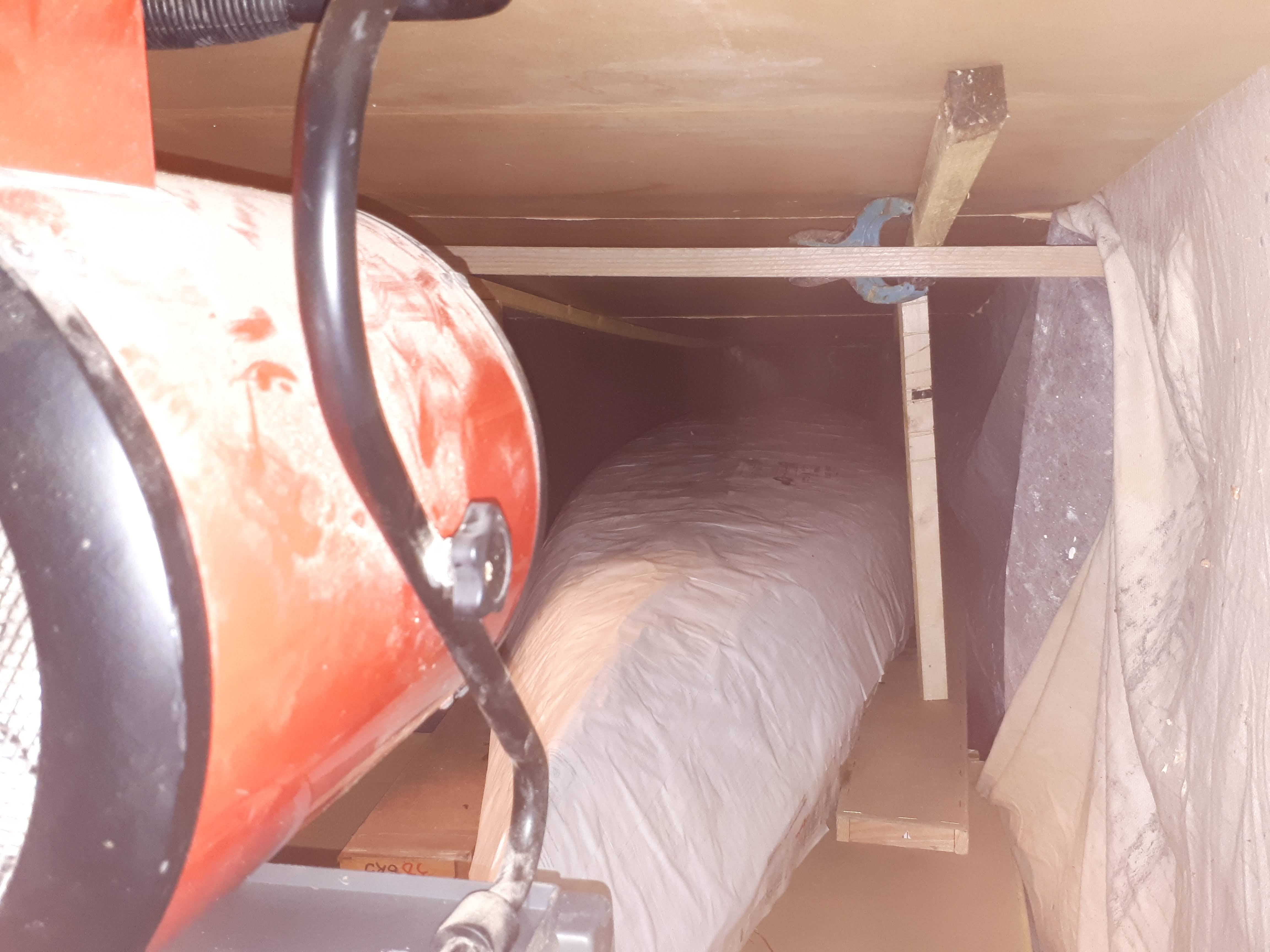

Pour le séchage j’ai fait un tunel avec des plaques d’isolant, des couvertures de demenagement et mon gros ventilateur d’air chaud, qui a tourné de quoi vider une centrale nucleaire.
J'attends un séchage complet avant de demouler.
