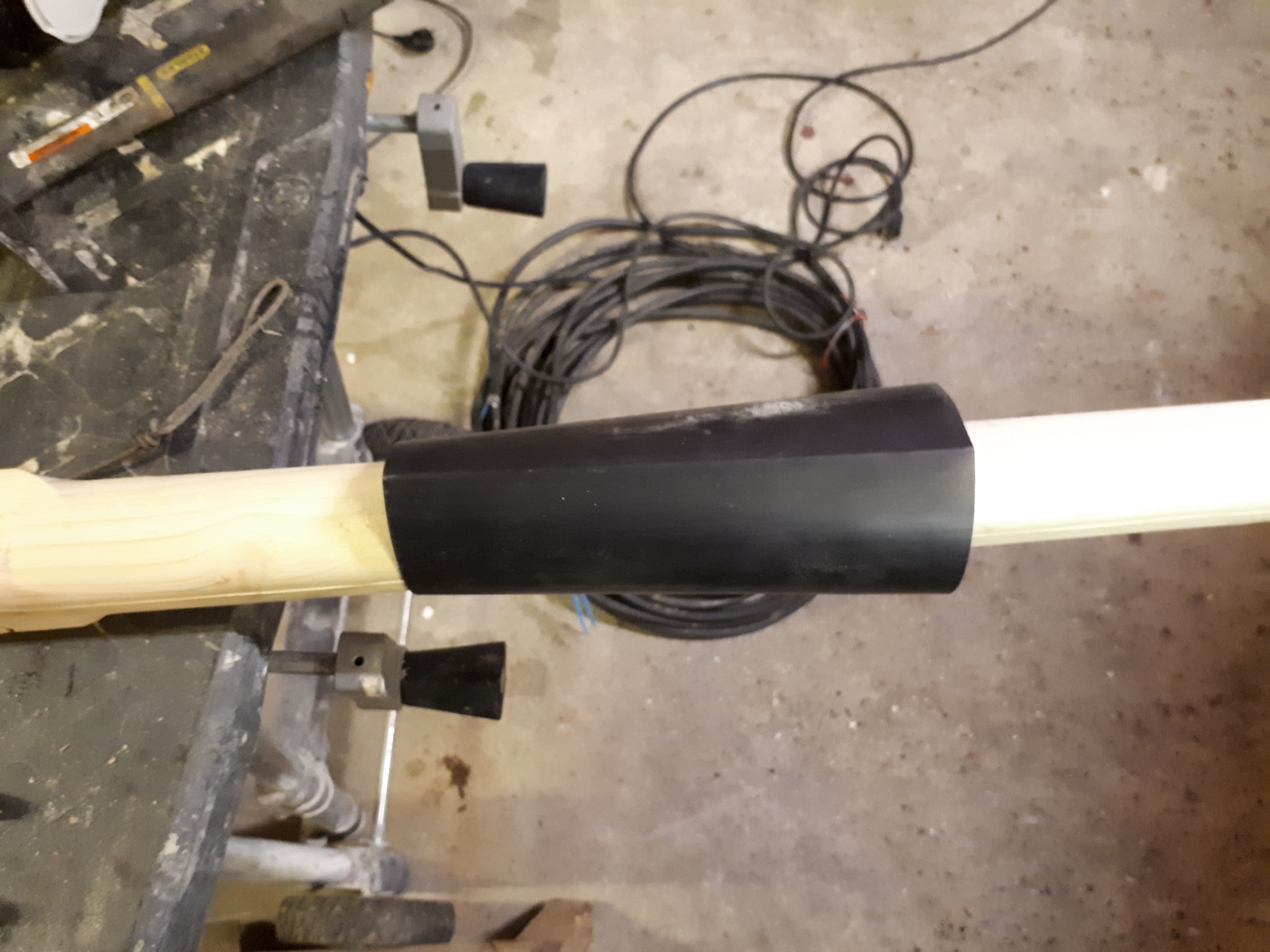

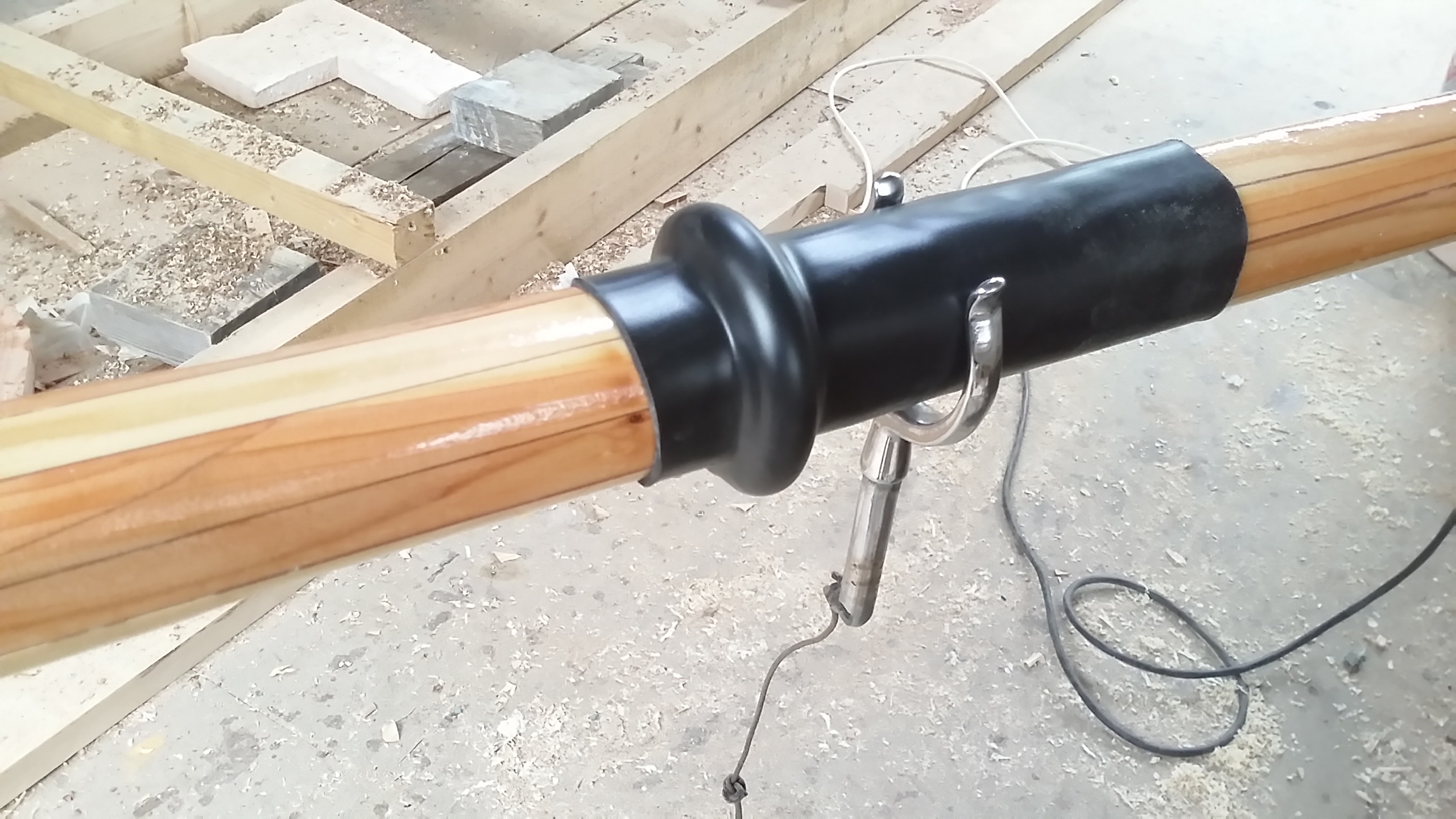

Fourrures des avirons
Pas de cuir,pas de temps,solution vite fait
J’aime pas les viroles toutes faites a emboiter,ca glisse,ç’est trop mou.....
J’avais essayé la gaine thermoretractable il y a 10 ans pour mon annexe,ça a tenu.
Commandé dans la plus grosse épaisseur :

J’essaye de vous mettre les photos de fourures des avirons
C’est vegan...
1
Le fichier joint 20180603_200900.jpg n’est plus disponible.
2
Le fichier joint 20180604_100505-ConvertImage.jpg n’est plus disponible.
3
Re: Slightner
Re: Slightner

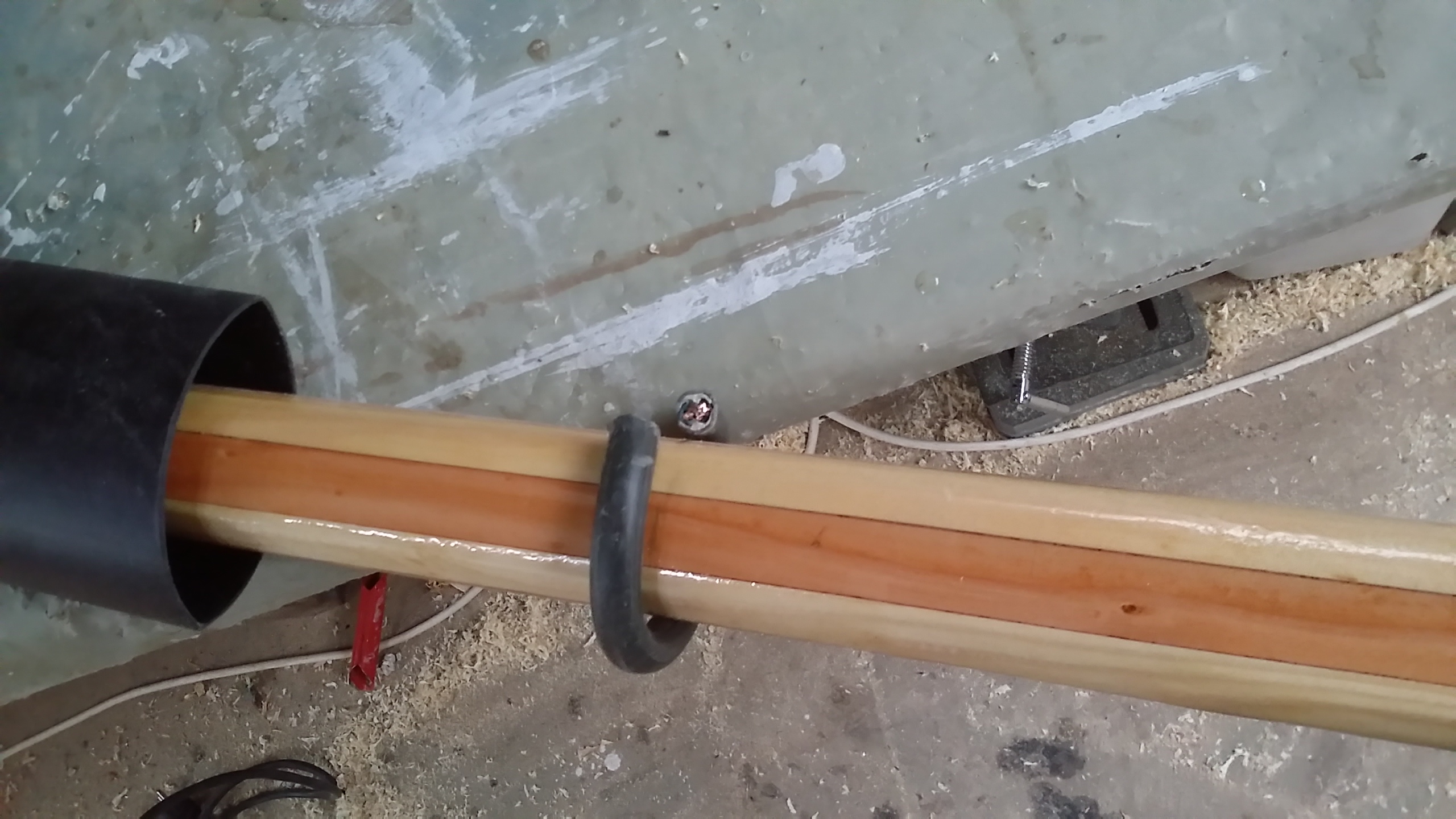

Positionner l’anneau de cable electrique avec une pige de 70cm, fixex avec un adhesif.
Bien regler l’emplacement de la gaine
Chauffez au decapeur thermique, il faut chauffer fort sans bruler et en repartissant le retrait
Ça donne cette fourrure qui tiendra 10 ans !

Ça rend bien ! C'est suffisamment résistant à l'usure pour ramer plusieurs heures ?
Re: Slightner
Pas de traces d’usure sur les avirons de mon annexe depuis 10 ans .
Re: Slightner
L'idée est excellente. Bien vu !

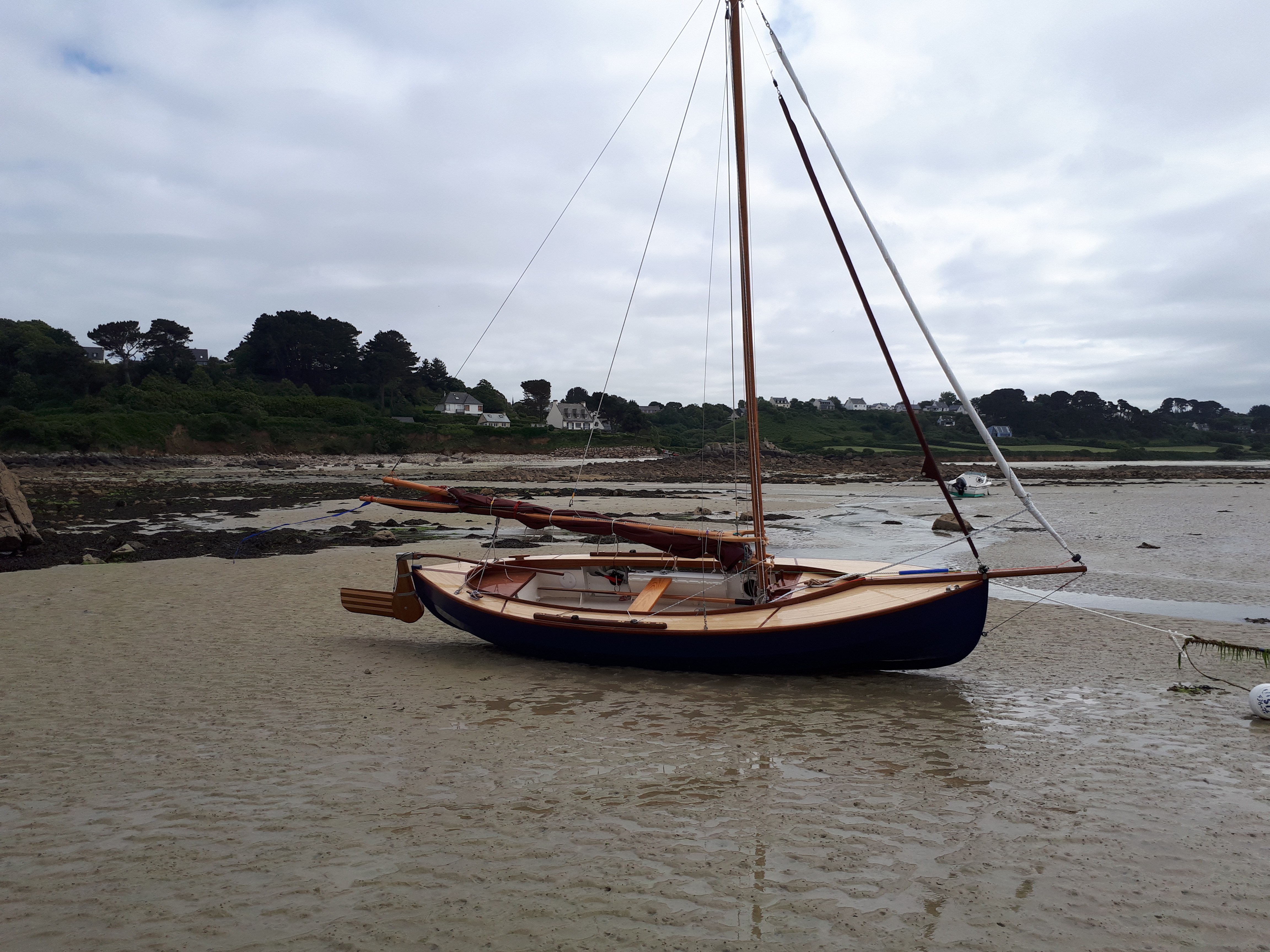

Le Slightner est enfin un bateau !
Depuis 20 jours il a goutté l'eau salée de Kerieg Trelevern dans les cotes d'Armor, entre Ploumanach et port blanc.
Une ancre de 12 kg lui sert de mouillage tout près de chez moi, et tous les jours je peux sortir à mi marée.
J'ai goutté ses qualités et petits défauts, il y a encore quelque réglages à faire et il faut maîtriser le gréement houari que je redécouvre .(bélouga en 78).
Déjà, c'est un bateau stable qui remonte bien au près, Il supporte le clapot sans embarquer, avec son génois il porte 18 m²de toile dans la pétole.A 3 ris par force 4 il fait ses 6 noeuds . A l'aviron, on peut nager en couple sur le même banc mais se sera pour les jours sans vent, car le fardage est important avec les voiles ferlées.
Le copikte est vaste,2,5m*1,20, on pourrait y mettre une tente, mais j'ai passé l'age du bivouac.
pour la pèche c'est super de pouvoir remonter un casier et le poser sur le banc amovible.
Pendant la construction je voulais faire un blog, mais j'étais trop occupé, maintenant je navigue et je n"ai plus trop le temps, alors peut être cet hiver...
