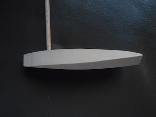

Et pour me faire patienter, j'ai fait la maquette, pour me donner une idée des jeux de couleur.
J'aimerais bien en faire quelque chose qui ressemble à un Wally ( ;) ). Un truc du genre: "tout n'est qu'ordre et beauté, luxe, calme et volupté...".
Si je trouve, je mettrai une voile grise, comme à St Barth ou Saint Trop. Cela ferait class...;)

Re: Petit dériveur léger "moderne". Plans ?
Bonsoir Pierre,
Super ta petite maquette :-) Et oui heureux hasard Captain'Jo et JD ne font qu'un :lol:
Le gars qui a construit le proto à la Rochelle en avait fait une dans cet esprit "yacht".
Bonsoir Captain!
Ah oui, cette maquette est plus fidèle au plan... Il faut que je rabote un peu la mienne, elle est trop épaisse.
